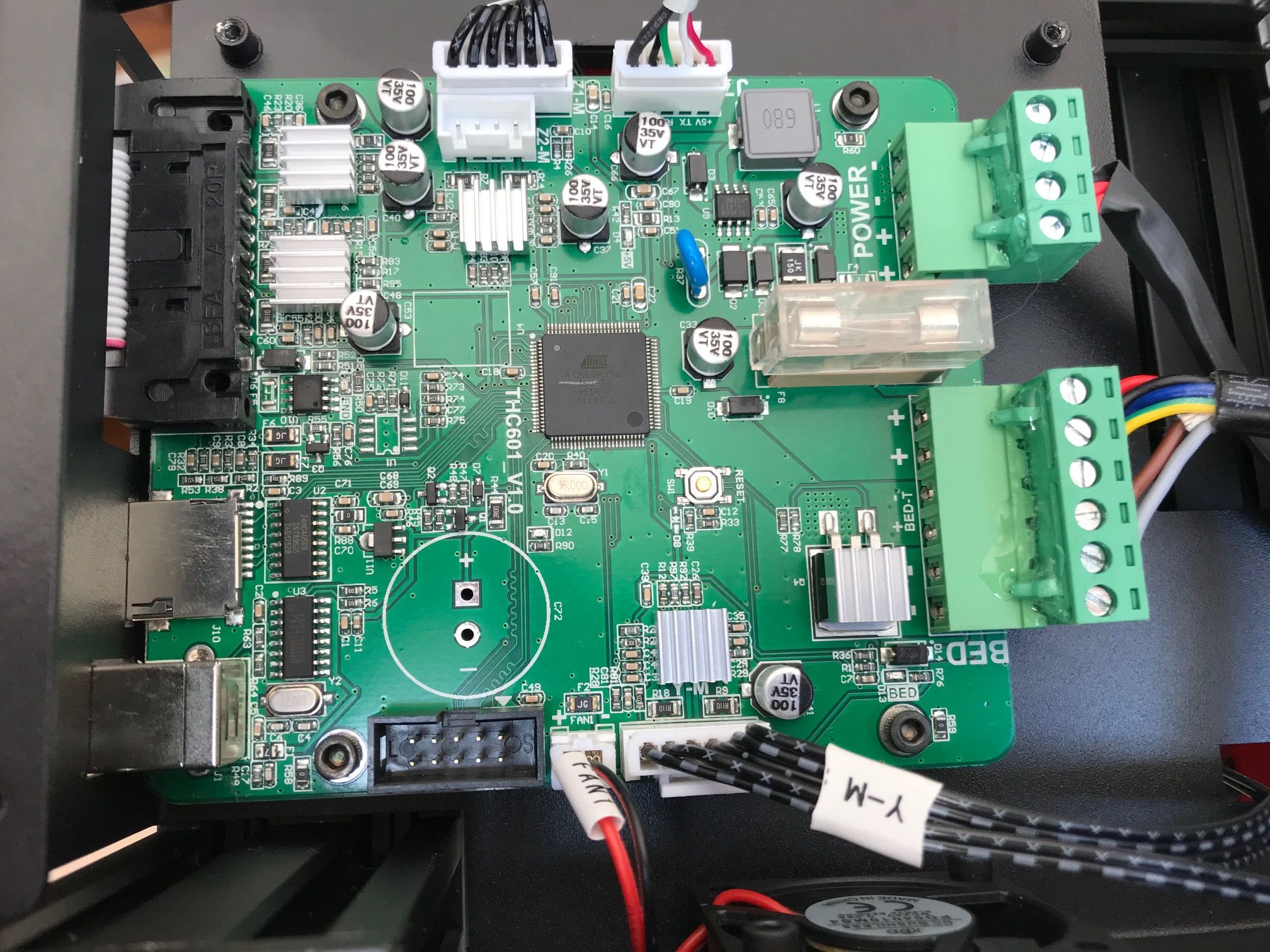

shn13 Posté(e) Octobre 24, 2020 Auteur Partager Posté(e) Octobre 24, 2020 Après qq recherches je pense qu'ils ont changé le matériel Voici une photo de la carte mère : il y est noté THC601_V1.0 et elle nre ressemble pas aux autres que j'ai vu sur cette même U30pro J'attends de voir ce qu'ils me disent Qu'en pensez vous ? Lien vers le commentaire Partager sur d’autres sites More sharing options...
jacky66 Posté(e) Octobre 28, 2020 Partager Posté(e) Octobre 28, 2020 Bonjour Essai de remettre le firmware d'origine si tu la sauvegarde avant ta mise a jour Lien vers le commentaire Partager sur d’autres sites More sharing options...
shn13 Posté(e) Octobre 29, 2020 Auteur Partager Posté(e) Octobre 29, 2020 malheureusement je ne l'ai pas / plus .... si qqu'un a le firmware dispo, celui sur le site de Gearbest n'est pas pour cette carte Je tente de le faire comprendre au support de Gearbest mais pour le moment on tourne en rond Lien vers le commentaire Partager sur d’autres sites More sharing options...

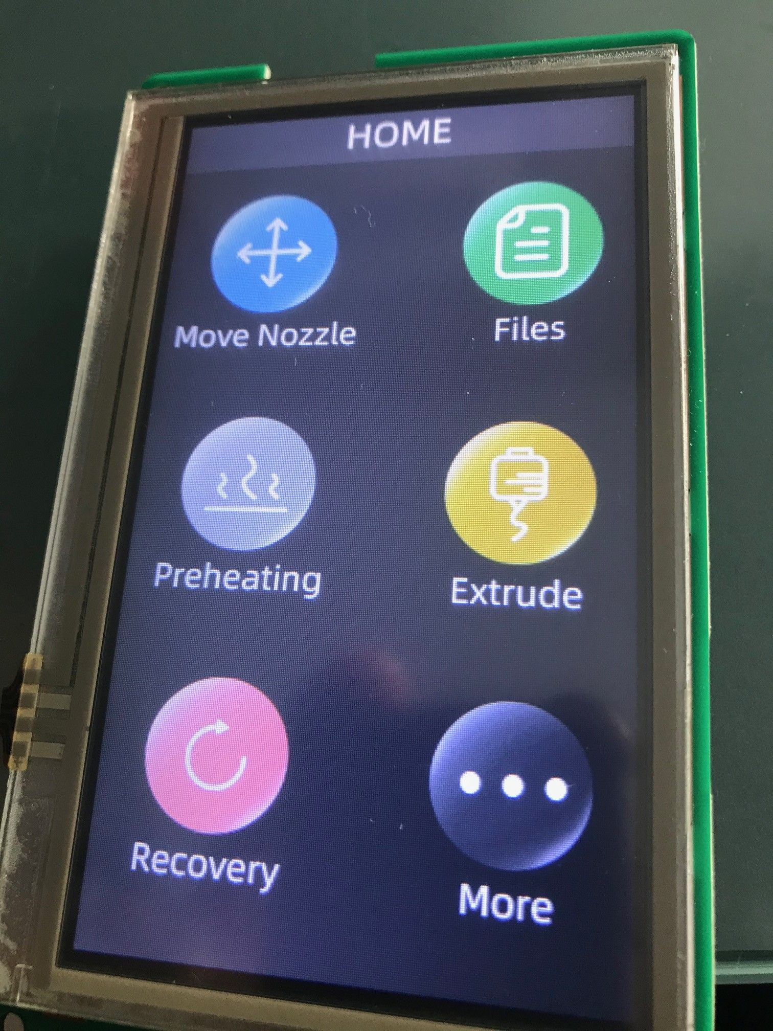

DGR70 Posté(e) Novembre 1, 2020 Partager Posté(e) Novembre 1, 2020 Bonjour, Ni la carte mère, ni le menu à l’écran ne sont identiques à ceux d'une U30 Pro. CARTE LGT kit V1.0 sur U30Pro exemple de menu en Pj 001_menu_home.bmp Lien vers le commentaire Partager sur d’autres sites More sharing options...

airj45@free.fr Posté(e) Janvier 13, 2022 Partager Posté(e) Janvier 13, 2022 bonjour a tous et meilleurs voeux. Je viens de recevoir 2 imprimantes avec la même carte. Cd discount les vends. ca me soul, ces revendeurs qui mente ouvertement . C la 2eme fois qu'on me fait le cout en 2021 j'ai acheter 2 anet A8 evidement des clones. Carte mère , carte externe extrudeur tete d'impression et firmware pas du tout alfawise. J'ai deja 2 lk4. Les 2 imprimantes fonctionne plutot bien. mais Ou trouver des carte mere principale et la déporter au cas ou . Le firmware est un marlin apparemment . Je me demande si je vais pas la renvoyer. car si ca tombe en panne me voila bon pour une modif de la mort car le câblages est pas le même. avez vous des pistes pour trouver les 2 cartes THC601 et THC601 ifb ??? Lien vers le commentaire Partager sur d’autres sites More sharing options...
Zax3Dprint Posté(e) Janvier 15, 2022 Partager Posté(e) Janvier 15, 2022 (modifié) Bonsoir, Même modèle reçu via ebay par un vendeur chinois en Belgique. Fake ou nouvelle version, je n'en sais rien mais je suis déçu par la carte mère, et je n'arrive pas à trouver d'infos dessus. Attention à l'upgrade de marlin, la carte n'étant pas la même que celle des lk4 u30 pro fabriquées par Longer.. Idem pour l'écran, je vais me renseigner. Pour ceux bloqués suite à mise à jour qui n'a pas fonctionné, je viens de faire un dump du firmware original, je l'ai mis en partage sur le post que j'ai fait sur ce modèle d'u30 pro. Modifié (le) Janvier 16, 2022 par Zax3Dprint Lien vers le commentaire Partager sur d’autres sites More sharing options...
