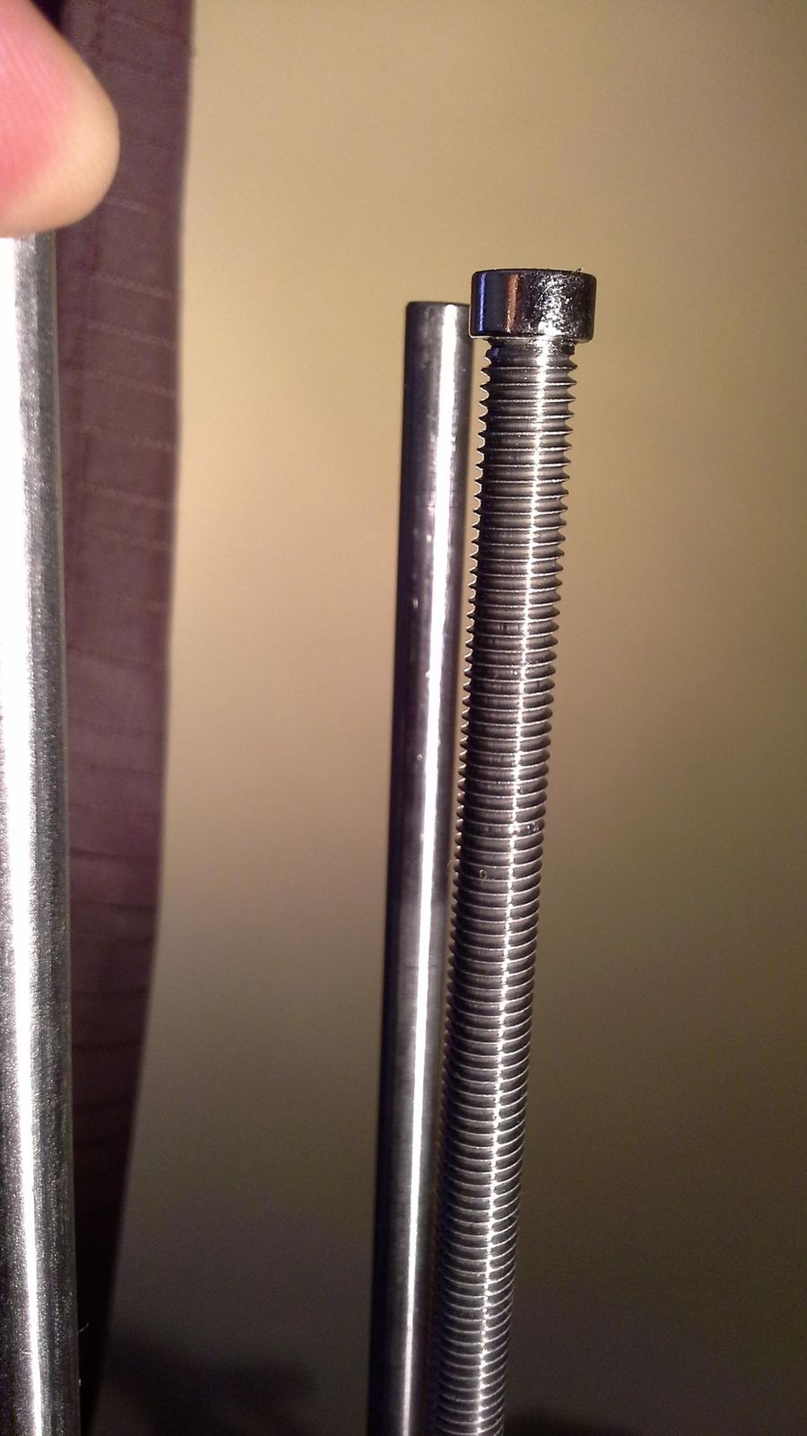

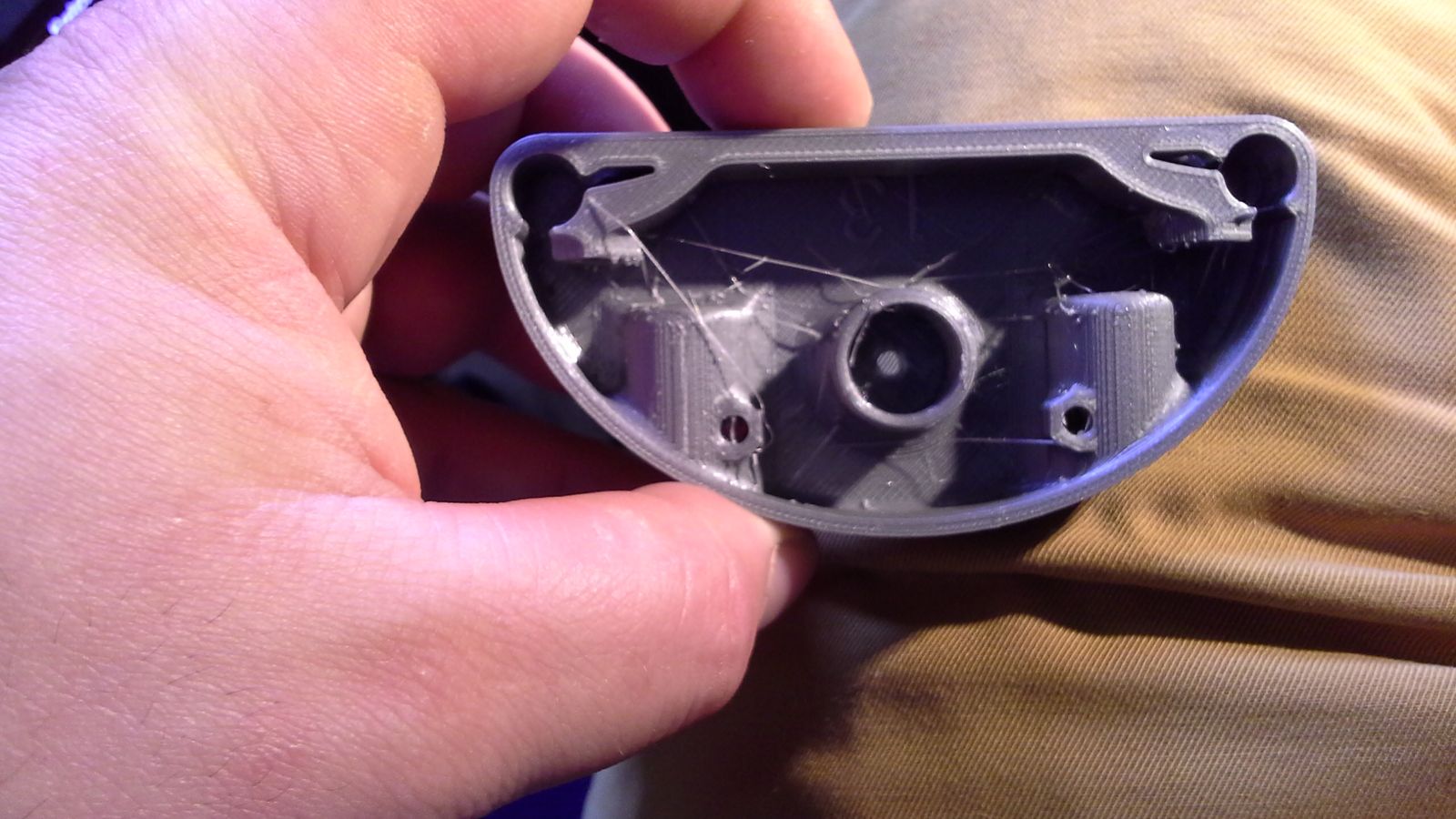

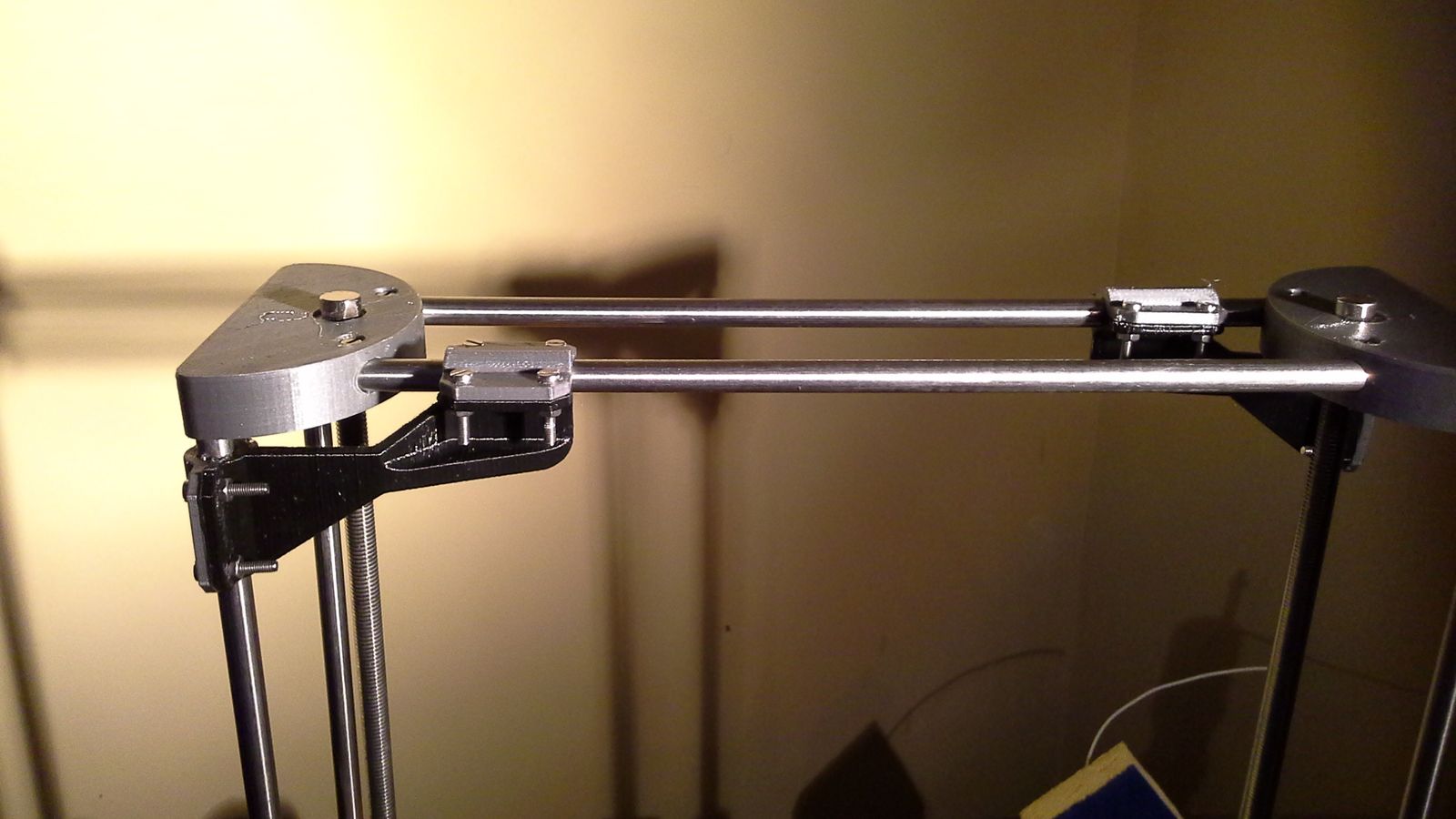

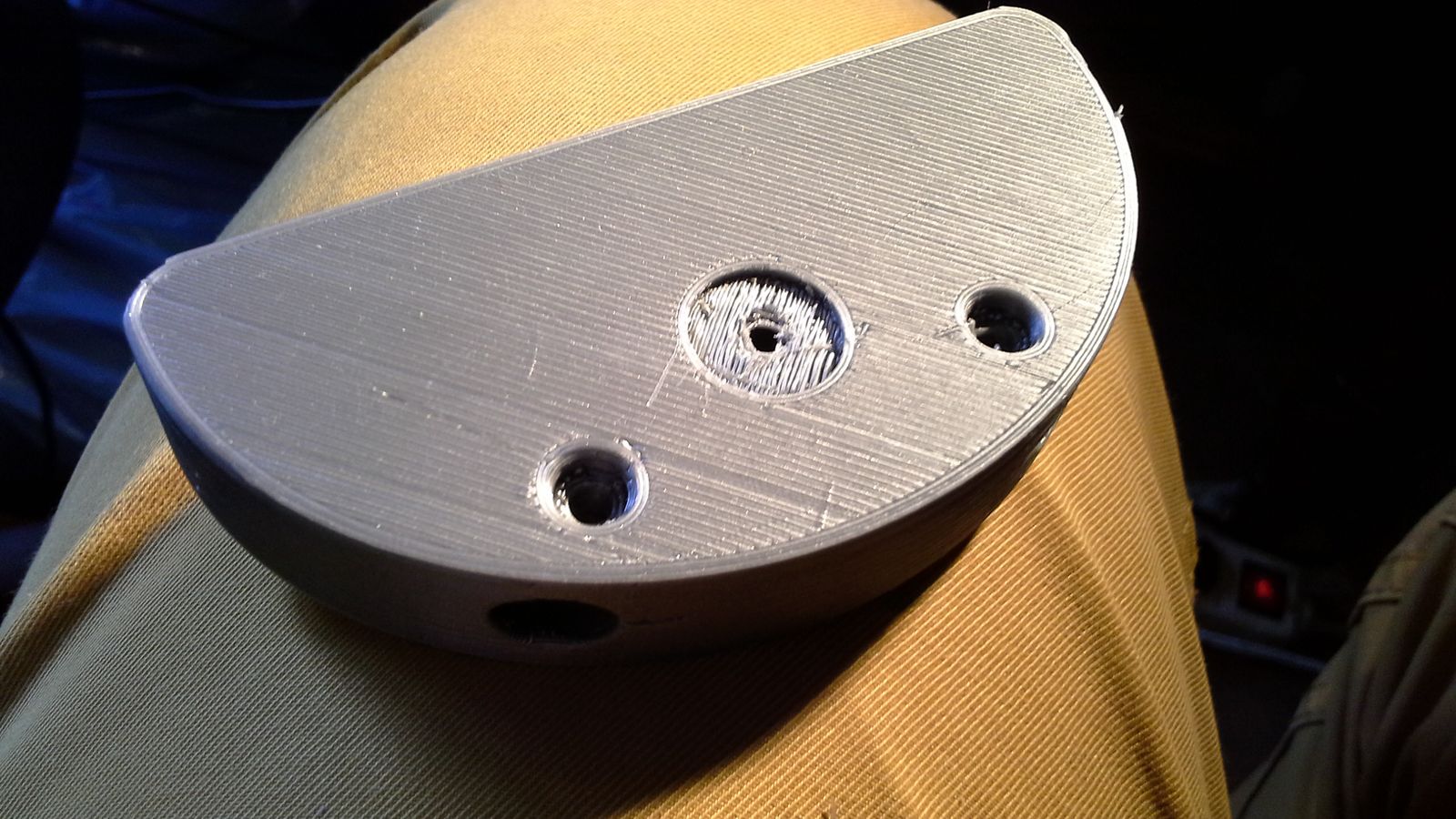

pimclik Posté(e) Mai 26, 2016 Partager Posté(e) Mai 26, 2016 Je n'aime pas trop le système de guidage du dessus de l'axe z prévu par dagoma (rien en fait), je vois l'axe z qui se ballade dans le vide avec une dérive importante. J'ai donc pensé à le guider magnétiquement avec 2 aimants néodyne, et par la même occasion alléger le poids subit par les moteurs Z, voici le principe: 1 aimant collé sur le dessus de la tige filetée et 1 aimant sur le dessus du support (modifié pour accuellir les 2 aimants... je vous passerai le stl si ça le fait) Lien vers le commentaire Partager sur d’autres sites More sharing options...

azerpoiuyt Posté(e) Mai 26, 2016 Partager Posté(e) Mai 26, 2016 Personnellement, j'ai ma tige filetée de droite qui tourne à environ 3 mm de son centre, et qui se débat donc d'environ 6 mm. Et ça ne me gène pas. Il est possible que mon coupleur ne soit pas bien positionné, mais en ne comptant sur la tige fileté pour ne fournir que du Z, et pas de X ni de Y, comme elle est libre de se balader, je n'ai pas de wooble visible. Si je bloquais le haut, j'introduirais des forces latérales, et là, je crains que mes pièces seraient moins belles. Mais ton test est intéressant. J'espère que tu pourras nous montrer un comparatif de pièces identique avec et sans ton système, tous autres paramétrages égaux. Lien vers le commentaire Partager sur d’autres sites More sharing options...

pimclik Posté(e) Mai 26, 2016 Auteur Partager Posté(e) Mai 26, 2016 A priori, ça a l'air de fonctionner pas mal :-) Petit test comparatif avec et sans en vidéo: 1 Lien vers le commentaire Partager sur d’autres sites More sharing options...

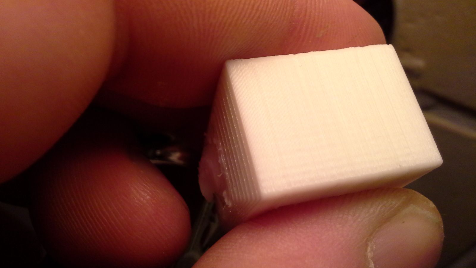

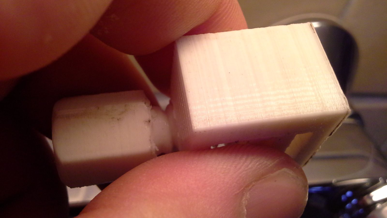

pimclik Posté(e) Mai 26, 2016 Auteur Partager Posté(e) Mai 26, 2016 voilà un avant/après, on voir une légère différence ! Mais j'ai l'impression que l'aimant est trop fort (j'ai du mal à le retirer), je vais tanter de le reculer un peu et retester. Avant: Lien vers le commentaire Partager sur d’autres sites More sharing options...
pimclik Posté(e) Mai 26, 2016 Auteur Partager Posté(e) Mai 26, 2016 Après: (avec les mêmes réglages) Lien vers le commentaire Partager sur d’autres sites More sharing options...
Huggy Posté(e) Mai 27, 2016 Partager Posté(e) Mai 27, 2016 J'ai l'impression que l'aimant inférieur fait déjà office de guide dans son logement (diam 12 il me semble) rien que ça c'est très bénéfique quel diamètre fait ton aimant? Lien vers le commentaire Partager sur d’autres sites More sharing options...
Skanif Posté(e) Mai 27, 2016 Partager Posté(e) Mai 27, 2016 L'idée est bonne mais le problème c'est que la tige fileté est volontairement libre en haut pour éviter de transmettre ses défauts à l'axe X et enlever un peut le wobble. Lien vers le commentaire Partager sur d’autres sites More sharing options...
ZoonTTarg Posté(e) Mai 27, 2016 Partager Posté(e) Mai 27, 2016 (modifié) Il faut coupler la contrainte de la tige filetée avec une désolidarisation de l'écrou de la partie mobile de tête pour annuler en grande partie ce phénomène (je pense notamment à l'anti wooble très efficace de @Dal). Le wooble est en effet plus prononcé quand on contraint le haut de la tige filetée sans rien changer au reste. Pour avoir testé sans rien, avec contrainte seule et avec contrainte + désolidarisation, je peux témoigner que le pire résultat que j'ai obtenu est avec contrainte seule et le meilleur avec contrainte+désolidarisation. Edit: la modif de Dal vient en 2 pièces, une partie "ressort" dans lequel l'écrou vient se loger et une partie manchon a ajouter en haut de la tige filetée. Modifié (le) Mai 27, 2016 par ZoonTTarg 1 Lien vers le commentaire Partager sur d’autres sites More sharing options...
