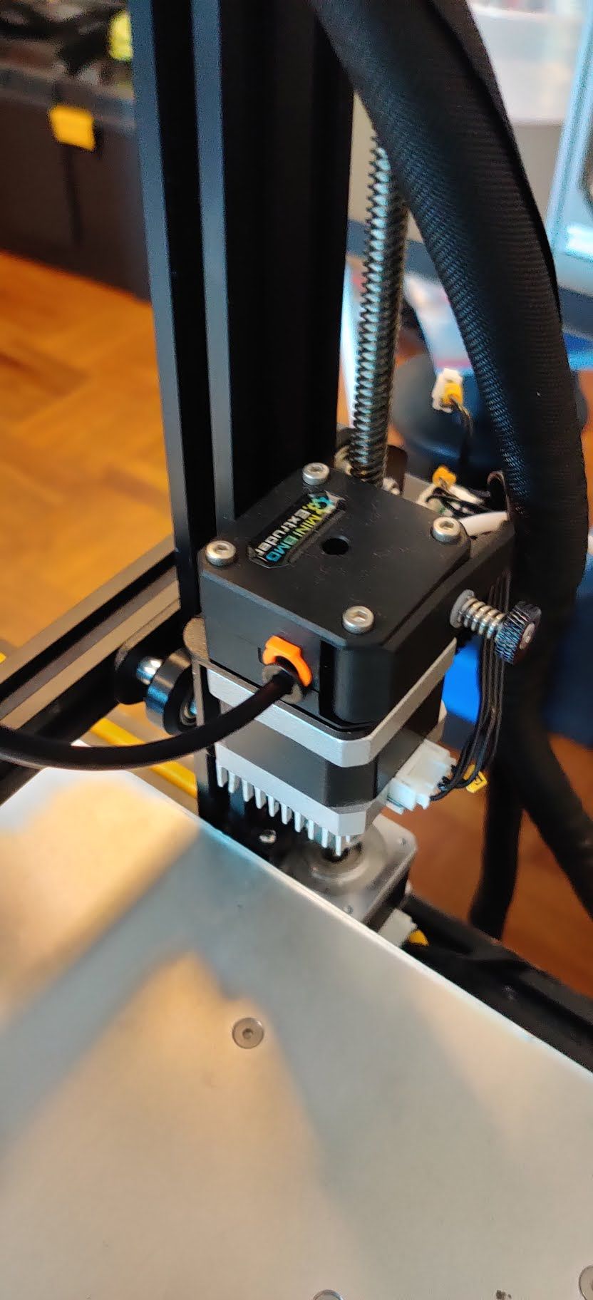

Dans la suite de ma CR10 S5 qui n'a plus grand chose d'origine (le cadre et les moteurs) je vous presente la derniere modification, le passage en bicolor.

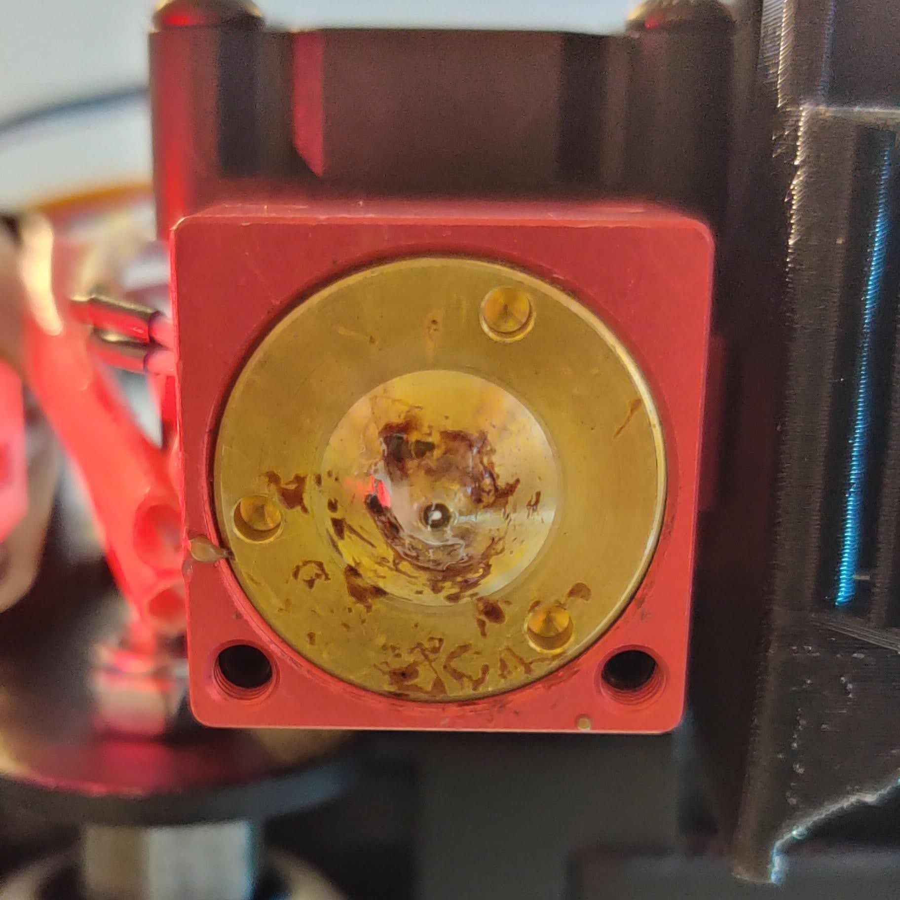

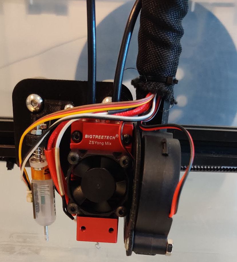

J'ai donc installe un 2eme extruder (mini BMG) avec un hotend de Bigtreetech qui melange le filament dans la partie chaude du hotend (attention car il y aun modele tres ressemblant mais qui ne peut pas melanger les filaments car la jonction en Y est dans la partie froide).
J'ai egalement change la carte mere en remplacant la SKR1.3 par une GTR 1.0 (6 steppers TMC2209).
Je viens de faire un premier essai et ca se presente pas trop mal.
Ce n'est pas du full metal malheureusement, les 2 tubes (fournis) descendent jusqu'a la buse qui n'est pas demontable (sauf avec l'outil adapte) .

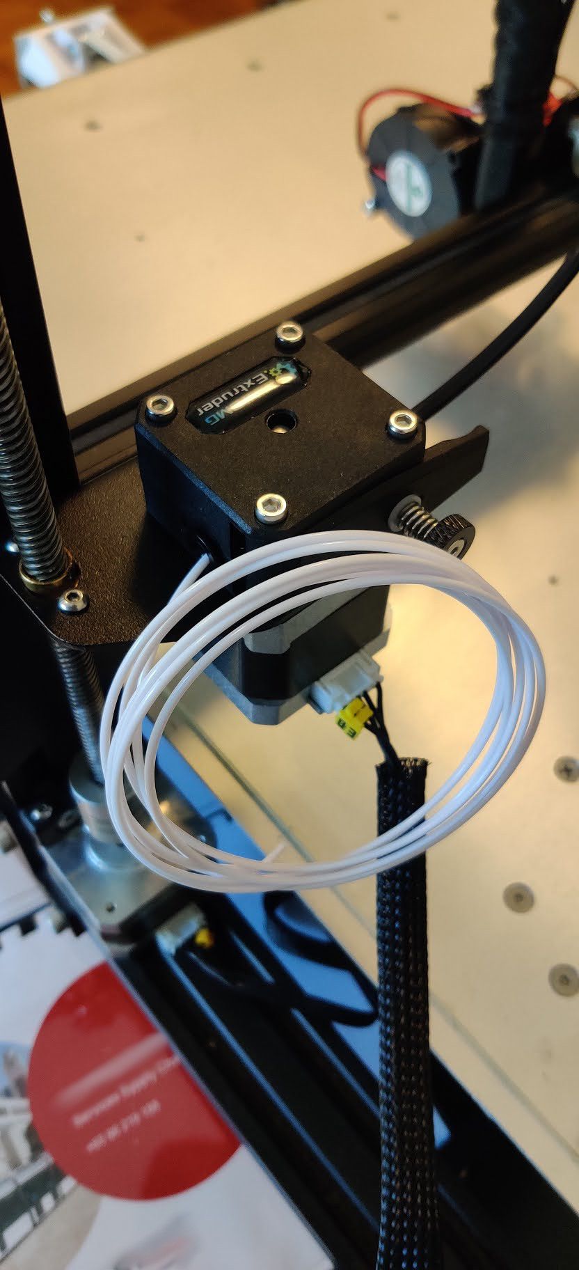

Les 2 extruders montes sur la barre du X.
 IMG_20201027_172634.thumb.jpg.7612c5a1bcbc865f1137f06d1308bac4.jpg  IMG_20201027_172638.thumb.jpg.d6b4ede65b1cfba52cc63cd0066a51be.jpg
Pour le nouvel extruder j'ai utilise un rab de filament, je vais devoir investir dans du filament de couleur (J'ai que noir et gris en bobine de 5Kg).

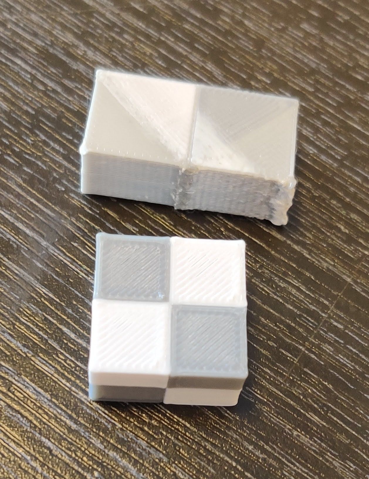

Et voici le premier test
On voit le cube de test au premier plan (3gr a 20% de remplissage) et la tour de purge (6gr).
Un peu de reglage a revoir car les angles ressortent un peu (linear advance) mais sinon je suis satisfait.
Alors oui ce n'est pas aussi bien que 2 hotends independants, je suis bloque avec 1 seule temperature pour les 2 filaments, ca reste neanmoins beaucoup plus facile a bricoler.

Pour la fixation je me suis inspire d'un support trouve sur thingiverse mais je l'ai change, ventilo a droite pour liberer la place du BLtouch, buse du fan descendu de 2mm et des cloisons dans la buse pour diriger le soufle sur la buse. Le support est specifique car l'ecartement des vis ne correspond pas au hotend creality (cr10) classique.
Le lien vers le bracket adapte aux creality CR10, CR10S, CR10S4, CR10S5...
https://www.thingiverse.com/thing:4635495
