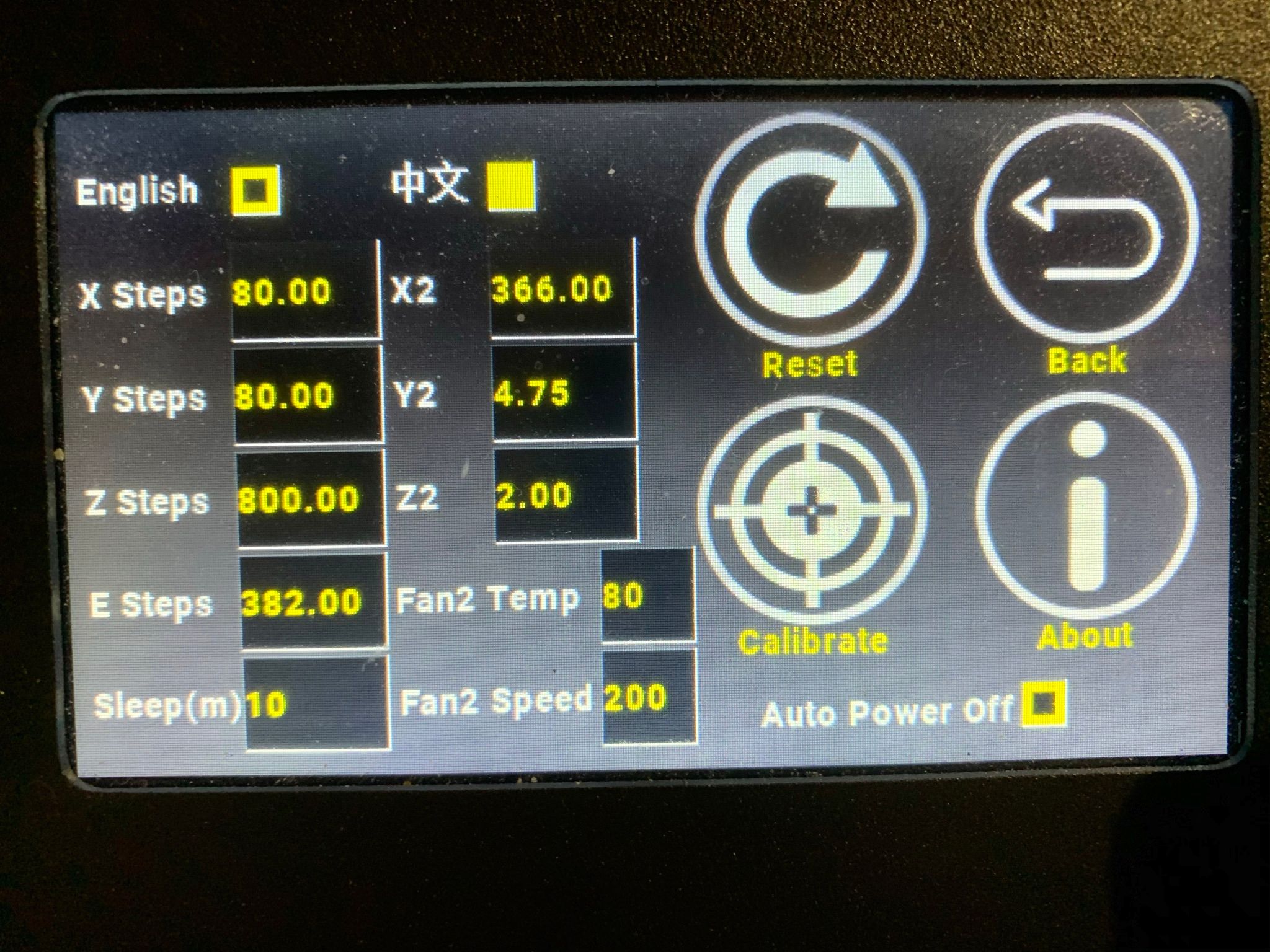

hcl28 Posté(e) Octobre 27, 2020 Partager Posté(e) Octobre 27, 2020 Bonjour, Je possède une TL-D3 Pro depuis peu de temps, au niveau de de menu setting, il a une une potion pour demander un arrêt imprimante en fin d'impression : Auto Power off, j'ai bien activé celui-ci, mais rien ne se passe, savez si cette option est fonctionnelle ? Pour information : firmware : 17 juillet 2020 , UI version 1.2.5 Merci @+ Lien vers le commentaire Partager sur d’autres sites More sharing options...

Baroudeur Posté(e) Octobre 27, 2020 Partager Posté(e) Octobre 27, 2020 (modifié) Oui, il suffit de l'activer dans 'settings'. Il faut que le carré soit vide pour être activé, on peut aussi programmer l'extinction de l'écran (Sleep) au bout d'un certain temps, il suffit de mettre le doigt dessus pour le réactiver si nécessaire. Dans cet exemple, l'arrêt auto est activé et l'écran s'éteint au bout de 10 minutes Modifié (le) Octobre 27, 2020 par Baroudeur Lien vers le commentaire Partager sur d’autres sites More sharing options...

vap38 Posté(e) Octobre 28, 2020 Partager Posté(e) Octobre 28, 2020 (modifié) BonjourOui çà fonctionne attention il ne faut pas de carré noir dans l'option arrêt automatique ! à mon avis c'est le piège.... Erreur de ma part le carré doit être Noir pour valider l'arrêt automatique... Modifié (le) Octobre 28, 2020 par vap38 Lien vers le commentaire Partager sur d’autres sites More sharing options...
Abby Posté(e) Octobre 28, 2020 Partager Posté(e) Octobre 28, 2020 si le carré est noir l'imprimante s'éteind en fin de print. J'ai découvert l'option timing de l'écran justement hier c'est top Lien vers le commentaire Partager sur d’autres sites More sharing options...
Baroudeur Posté(e) Octobre 28, 2020 Partager Posté(e) Octobre 28, 2020 @vap38 Pour moi il faut le carré noir pour que l'imprimante s'éteigne automatiquement à la fin du print. Ça doit dépendre des firmware, le mien est du 13/06/2020 Lien vers le commentaire Partager sur d’autres sites More sharing options...
vap38 Posté(e) Octobre 28, 2020 Partager Posté(e) Octobre 28, 2020 mes excuses @Baroudeur j'ai mal interprété effectivement le carré doit être actif pour l'arrêt automatique. Effectivement j'étais perdu avec ce carré noir pas évident ! Lien vers le commentaire Partager sur d’autres sites More sharing options...

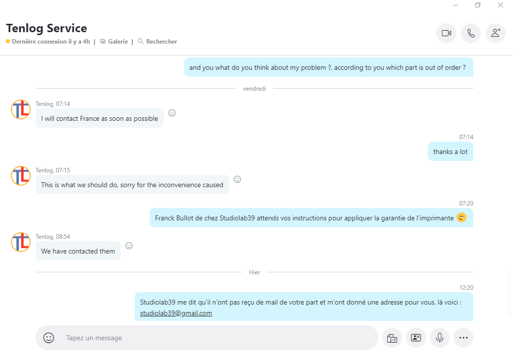

Alainbbnn Posté(e) Novembre 5, 2020 Partager Posté(e) Novembre 5, 2020 bonsoir, je lis que certains comme moi on un soucis d'extinction automatique de la machine, j'ai moi même ce soucis et ce depuis le début. Je contacte Guo Guo qui m'oriente directement vers Tenlog service via skype. Et ici la personne au bout qui me demande des détails, des vidéos, m'envoi les fichiers de mise à jour firmware sans succès et surtout sans pouvoir me dire ce qu'il y a. Parallèlement, je joint par mail la société Francaise studiolab39 qui revends la marque tenlog et qui eux pour le coup sont d'une efficacité exemplaire me proposant leur aide sur la ou les pièces détachées à changer sous garantie. Par contre il faudrait juste que Tenlog service daigne contacter par mail Studiolab pour leur donner les directives mais pour le moment rien, une machine de plus de 500€ et avoir un SAV aussi faiblard, heureusement dans mon malheur que le défaut ne m’empêche pas de me servir de ma machine, mais globalement même si cette machine est solide je suis très déçu de mon achat et ne ferais pas de publicité pour cette marque Lien vers le commentaire Partager sur d’autres sites More sharing options...

Alainbbnn Posté(e) Novembre 5, 2020 Partager Posté(e) Novembre 5, 2020 le sav chinois m'a demandé 1 video pour leur montrer ce qui se passe et une autre en ouvrant la machine pour voir l'état des led alors que je provoquais le pb. Je leur ai suggéré ce que m'avait suggéré Franck de chez studiolab39 que c'était peut etre le module de commutation, voici la reponse du sav : " Sorry to tell you that there is no power-off module in the French warehouse, we can only send you from China.;( Please give me your payment certificate and order number, and a photo of the broken part, we will send you a replacement. There is a choice you need to make. We can send you the power-off module for free but you need to wait at least half a month, if you are willing to pay $30 for the postage, we will send you the replacement by air, one week to arrive." Lien vers le commentaire Partager sur d’autres sites More sharing options...

Alainbbnn Posté(e) Novembre 9, 2020 Partager Posté(e) Novembre 9, 2020 Le 05/11/2020 at 21:28, vap38 a dit : @Alainbbnnpour plus de précision sur le module de puissance tu as deux leds (près du relais bleu ciel et à gauche de la grosse résistance) qui permet de valider si çà fonctionne correctement çà doit s'allumer et s'éteindre à chaque action de commutation. Normalement D3 reste allumée en permanence. Pour le diagnostic tu enlève le couvercle et tu remets la machine en position initiale et avec la version de luxe tu film avec ton téléphone placé en dessous du module. Ainsi tu pourras détecter pendant le fonctionnement de la machine si le module fonctionne.Attention bien vérouiller le BED avec du SCotch pour éviter la casse pendant le basculement de la machine. Le top si tu as une caméra filaire endoscope ça fonctionne aussi ! Question le SAV Chinois as-t'il procédé ainsi pour le diagnostic ??? si ce n'est pas le cas je vais le priver de riz pendant une semaine. a+ Bonjour Vap38, je reviens sur le forum pour résumer le diagnostic de ma machine. Le faisceau entre la CM et le module de puissance est ok, les pins sont ok et les inserts dans chacun des 2 connecteurs aussi. Tenlog service m'avait demandé de filmer l'intérieur de l'imprimante pour qu'il puisse voir l'état des led lors de la mise hors tension. La video que j'ai du coup mis sur le forum parle d'elle même, la carte mère demande l'arret dans tous les cas (demande au bouton poussoir, via l'écran ou à la fin d'un print), les 2 led du module de puissance s'éteignent aussitot, celle de la CM vascille mais ne se coupe pas franchement et le module "reprends vie".... J'ai bien envoyé un mail à Studiolab39 qui je le confirme à nouveau sont très serviables et pro, eux sont à meme de me fournir un module de rechange en ne payant que 7.5€ de frais de port...j'essaie de faire en sorte que Tenlog les contacte pour solutionner le problème (le dernier échange de Tenlog service me dit je cite "We have contacted them" , mais de leur coté ils n'ont rien reçu...inadmissible... Lien vers le commentaire Partager sur d’autres sites More sharing options...
vap38 Posté(e) Novembre 9, 2020 Partager Posté(e) Novembre 9, 2020 Bonjour, @Alainbbnn Essaie de communiquer par Skype pour leur envoyer la vidéo c'est plus réactif l'adresse est TENLOG service. je pense que le module Switch power est sans doute déficient ? J'ai analysé le circuit électronique, la conception est vraiment basique une commutation avec un relais maitre et esclave sans plus. Un opto coupleur est le seul lien actif de commande du dispositif de commutation... J'étudie en ce moment la possibilité d’adjoindre un module plus sécurisé sur la TLD3 version 1 sans le PLR et l'arrêt automatique. J'ai commandé un module j'attends pour faire le test de fonctionnement. a+ Lien vers le commentaire Partager sur d’autres sites More sharing options...
