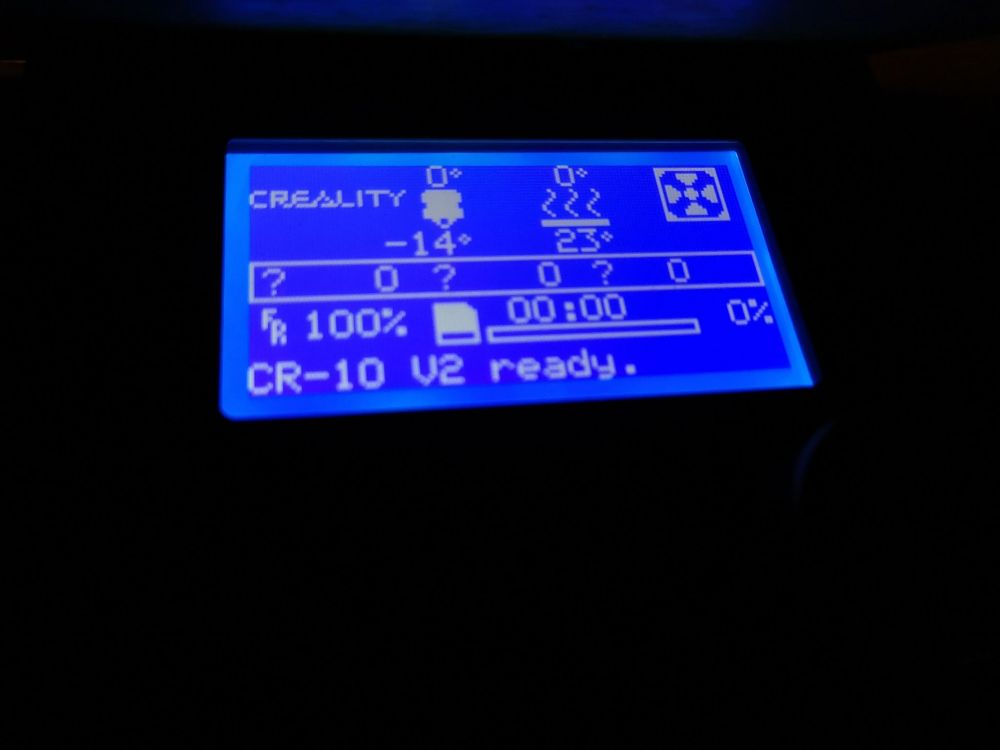

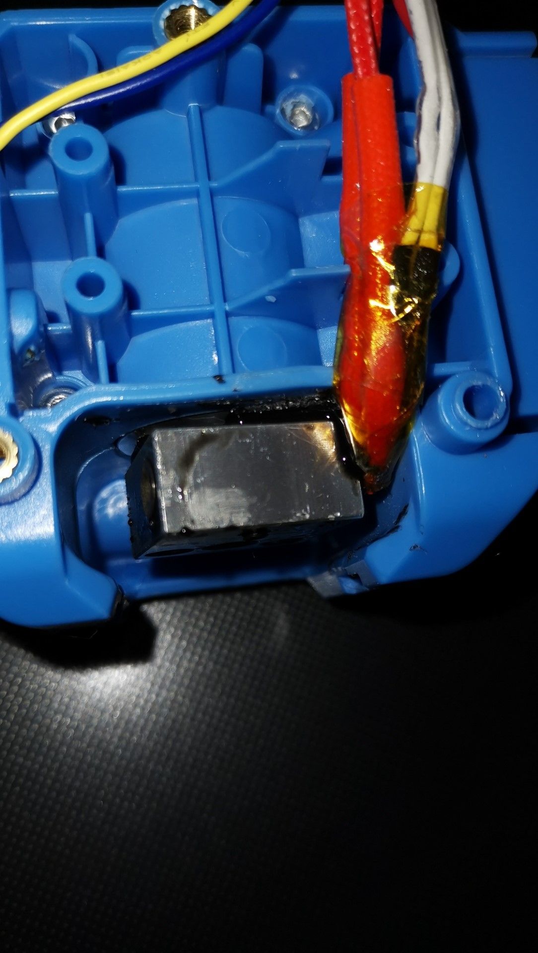

destro43 Posté(e) Octobre 29, 2020 Partager Posté(e) Octobre 29, 2020 Bonjour tout le monde, depuis 1 semaine 1/2 je possède une CR-10 V2, tout ce passé bien jusqu'au moment ou changement de bobine et augmentation de la vitesse d'impression ( de 50mm/sec a 80mm/sec pour faire des grosses pièces) Lors de mes dernière impression j'ai vu du plastique qui couler en dessous du bloc de chauffe donc je démonte pour nettoyer et j'ai vu ça au dessus... ne sachant d'ou ça sort j'ai décidé de tout démonter et nettoyer. ( avec l'aide de tout ce qu'il y a sur le forum ) Du coup j'ai laisser une chauffe a 150 degré et j'ai enlever tout les résidu de plastique. Malheureusement j'ai toucher avec ma pince la cartouche de chauffe et la thermistance en même temps ( j'ai vu une mini étincelle et la machine c'est mise en défaut) Depuis j'ai une erreur sur la température de la buse qui afficher -14 degré Le bed fonctionne et chauffe bien. Ne sachant quoi faire ou plutôt quoi changer je m'en remet a votre professionnalisme. Merci d'avance pour votre aide Lien vers le commentaire Partager sur d’autres sites More sharing options...
Idealnight Posté(e) Octobre 30, 2020 Partager Posté(e) Octobre 30, 2020 Tu le dis toi même, déjà commencer par changer la thermistance comme la température déraille, que tu y as touché et qu'il y'a eu une belle étincelle ;). Si tout rentre dans l'ordre tant mieux sinon si malgré le changement de thermistance toujours pareil alors la carte mère aura prit un coup de chaud Lien vers le commentaire Partager sur d’autres sites More sharing options...
remibora Posté(e) Octobre 30, 2020 Partager Posté(e) Octobre 30, 2020 Salut, Si tu n'as pas une thermistance sous la main, tu peux la remplacer par une résistance de 100k ohms pour faire un test. Si la température affichée est de 25°C (± un chouille), ta carte mère est sauvée sinon, ça sent pas bon... Si tu n'as pas de résistance, tu peux isoler la thermistance (pour enlever tout soupçon de court-circuit) et mesurer sa résistance qui doit se situer autour de 100kohms. Il est possible également que tu aies endommagé le mosfet de pilotage de la cartouche chauffante... Lien vers le commentaire Partager sur d’autres sites More sharing options...
destro43 Posté(e) Octobre 30, 2020 Auteur Partager Posté(e) Octobre 30, 2020 Salut, je vous remercie pour vos réponse je vais essayer de mesurer la thermistance e tje vous dirai ce qu'il en ai. Je voulai également enlever la cartouche de chauffe mais je n'y arrive pas...elle semble coincer. Ou puis-je trouver du matériel en envoi rapide pour cette imprimante ? J'ai regarder de partout mais c'est au moin 7 jours de délai. Je vien de mesurer, 116kohm c'est plus que 100k quand même... Ça paraît trop non ? Lien vers le commentaire Partager sur d’autres sites More sharing options...
remibora Posté(e) Octobre 30, 2020 Partager Posté(e) Octobre 30, 2020 (modifié) Il y a 2 heures, destro43 a dit : Ça paraît trop non ? Oui, c'est pas étonnant qu'il affiche une température de -14°C. Aller, poubelle! Par contre pour le délai de moins de 7 jours, je pense que tu es un peu gourmand, avec ce qui nous est arrivé sur la tête. A moins que tu ne résides pas en France...? Modifié (le) Octobre 30, 2020 par remibora Lien vers le commentaire Partager sur d’autres sites More sharing options...

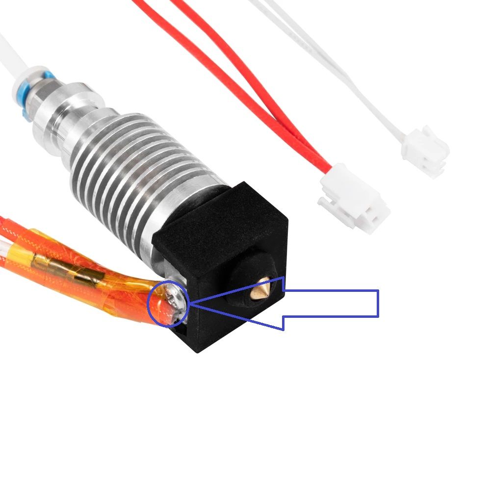

remibora Posté(e) Octobre 30, 2020 Partager Posté(e) Octobre 30, 2020 J'ai oublié: pour démonter la cartouche chauffante: 1- tu démontes l'ensemble 2- tu chauffes le bloc ( gazinière, chalumeau,...) pour ramollir le filament fondu 3- tu dé-serres la vis de pression de la cartouche (normalement à coté de la buse) -> la cartouche doit sortie toute seule. Lien vers le commentaire Partager sur d’autres sites More sharing options...

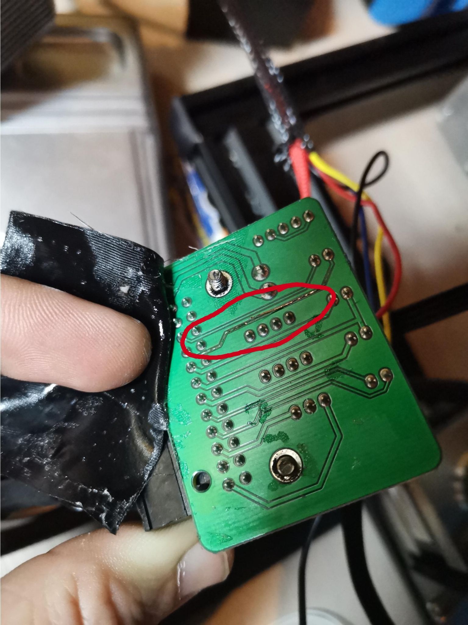

destro43 Posté(e) Novembre 4, 2020 Auteur Partager Posté(e) Novembre 4, 2020 @fran6pmerci bien pour ton retour Quand à moi carte mère changer et toujours le default... Mais je vien de trouver... Donc après réparation de cette petite carte, passage d'un fil A vers B soudé a la main tout est OK. Quelqu'un peu changer le titre et mettre [RESOLU] ? Merci Lien vers le commentaire Partager sur d’autres sites More sharing options...
Idealnight Posté(e) Novembre 5, 2020 Partager Posté(e) Novembre 5, 2020 c'est fou que le circuit imprimé ait fondu comme ça pas rassurant ^^. Mets un fil 16² au moins il ne brulera pas lol. Bonnes impressions Lien vers le commentaire Partager sur d’autres sites More sharing options...
