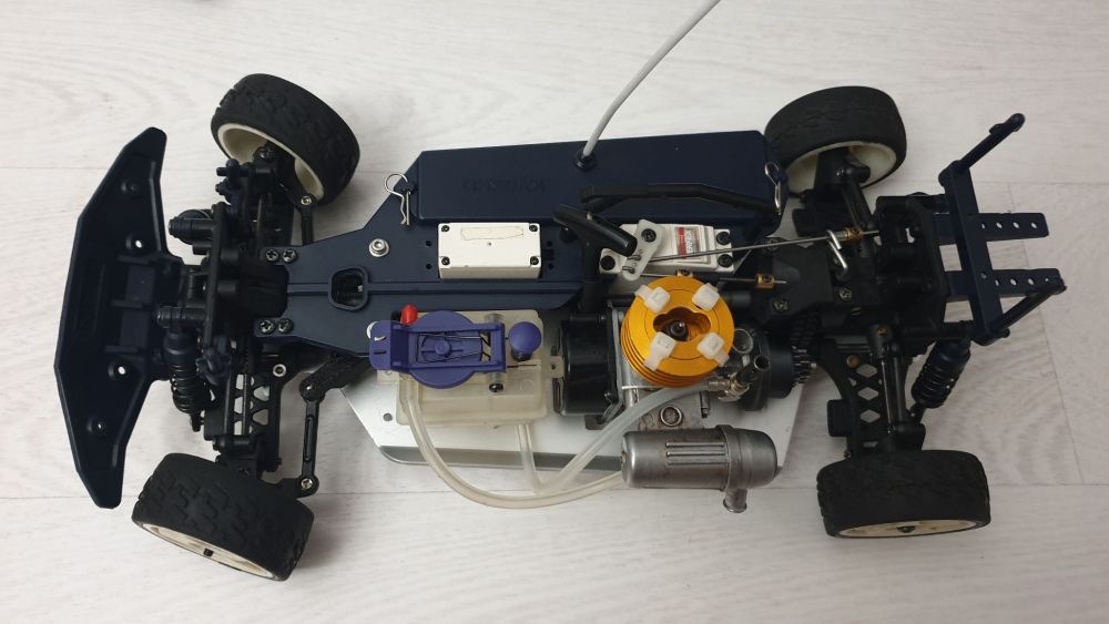

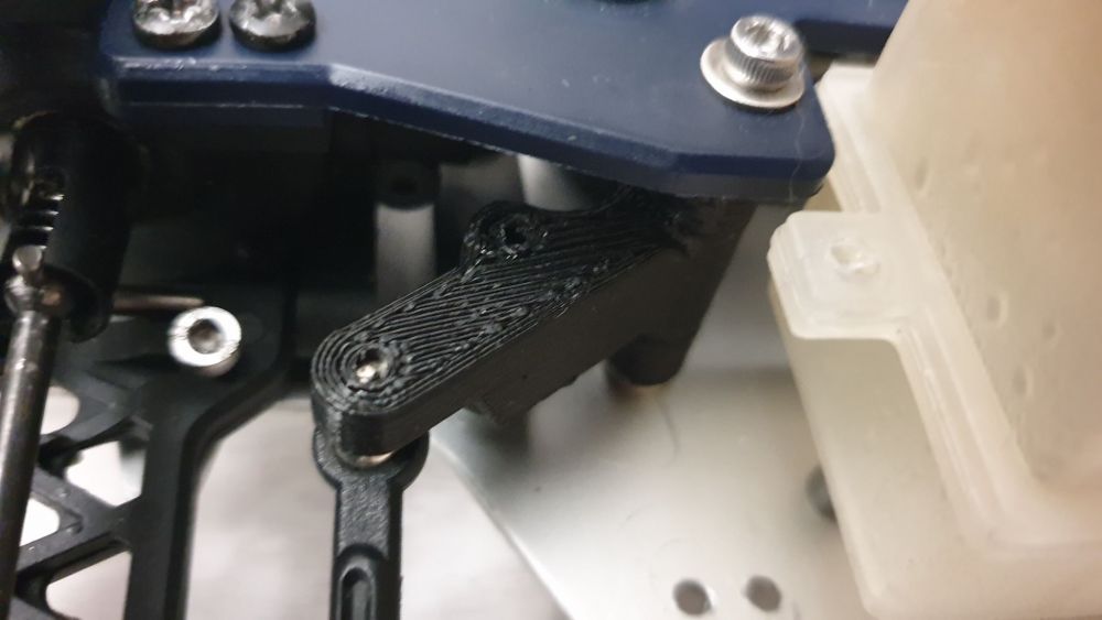

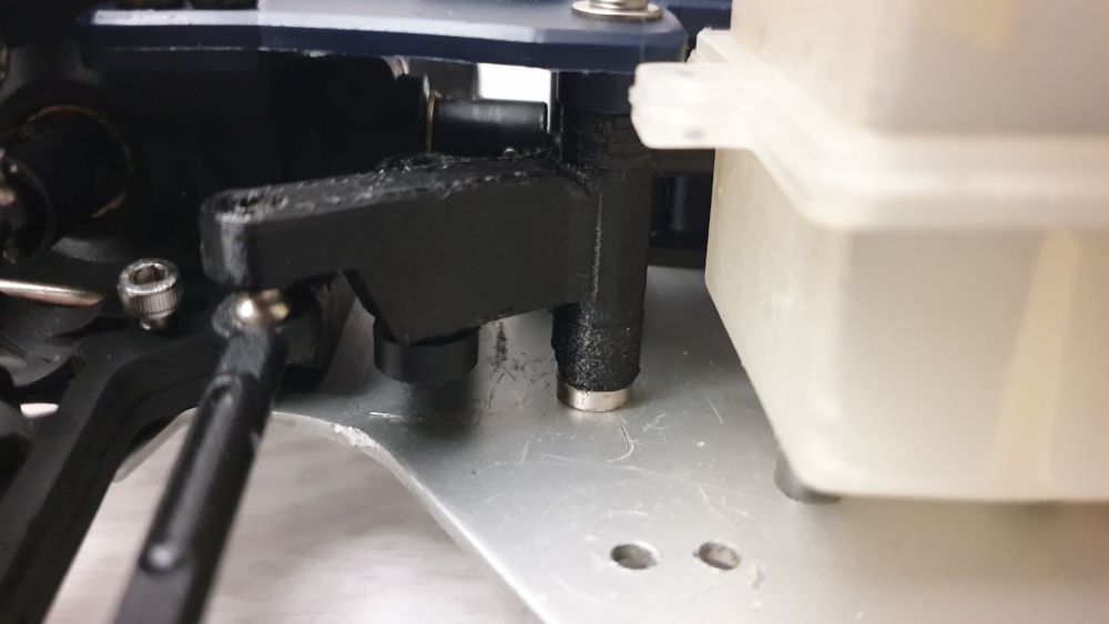

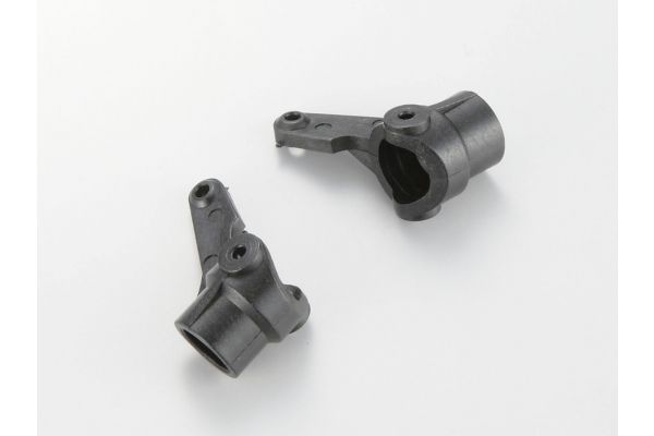

Guillaume3D Posté(e) Octobre 30, 2020 Partager Posté(e) Octobre 30, 2020 Bonjour à tous, Après l'avoir fait rouler à fond, elle s'est mangé le mur. Pièce introuvable sur le net, et pas à moins de 30 euros si on la fait venir des states, ça fait cher le gramme de plastique. Bon, beaucoup plus facile à modéliser que ce que je pensais, je m'en sort bien. Je l'ai imprimé en PETG et ça fait du bon boulot. C'est la pièce qui transmet le mouvement sur servo à la roue gauche. Voici quelques photos. Bien sur je l'ai mis sur Thingiverse (fichiers: https://www.thingiverse.com/thing:4635081) Bref, à plus ! 4 1 Lien vers le commentaire Partager sur d’autres sites More sharing options...
Titi78 Posté(e) Octobre 31, 2020 Partager Posté(e) Octobre 31, 2020 bon reflex que d'imprimer ta pièce ( une sous extrusion sur le dessus ?) je ne sais pas si c'est la même mais au cas ou tu as besoin d'autres pièces la voici en 3D : https://grabcad.com/library/kyosho-rc-car-1 1 1 Lien vers le commentaire Partager sur d’autres sites More sharing options...
Guillaume3D Posté(e) Octobre 31, 2020 Auteur Partager Posté(e) Octobre 31, 2020 (modifié) Il y a 3 heures, Titi78 a dit : bon reflex que d'imprimer ta pièce ( une sous extrusion sur le dessus ?) je ne sais pas si c'est la même mais au cas ou tu as besoin d'autres pièces la voici en 3D : https://grabcad.com/library/kyosho-rc-car-1 Wouah merci Titi ! C'est exactement la même Ça c'est super ! Non, pas de sous extrusion c'est à cause des supports, je ne sais pas pourquoi mais quand y'a des support le cercle bave... EDIT: J'ai trouvé ce topic sur un autre foirium: https://www.rcmag.com/modules.php?name=Forums&file=viewtopic&p=1036111#1036111 c'est exactement ce que je cherchais ! C'est mon jour de chance Modifié (le) Octobre 31, 2020 par Guillaume3D Lien vers le commentaire Partager sur d’autres sites More sharing options...

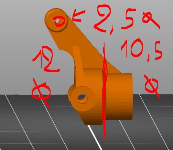

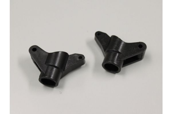

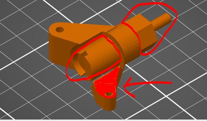

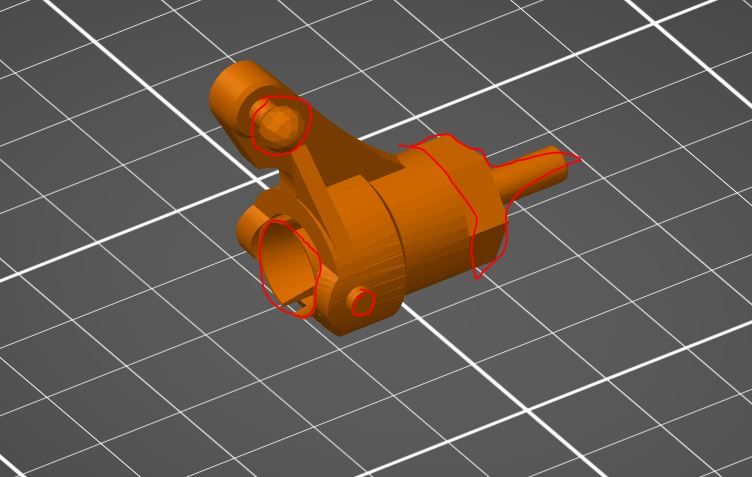

Guillaume3D Posté(e) Novembre 5, 2020 Auteur Partager Posté(e) Novembre 5, 2020 @Vector AE17_left_to_repare.stl AE17_right_to_repare.stl AE19_left_to_repare.stl AE19_right_to_repare.stl Merci d'y jeter un coup d'oeil ! Les 4 réparations à faire sont: Pour les deux pièces AE17 il faut supprimer la petite boule (entouré en haut à gauche) et faire un trou (diamètre 2mm) qui traverse la pièce pour pouvoir visser cette même partie en métal. Sur la modélisation il y a la partie métallique qui rellie les cardans à la roue et il faudrait la supprimer (enlever ce qui est entouré) afin que la pièce ressemble à la photo de gauche, ci-dessous. Pour les deux pièces AE19, il faut aussi enlever la partie métallique (la même que sur les pièces AE17) et remonter la face avec la flèche au même niveau que l'autre). Lien vers le commentaire Partager sur d’autres sites More sharing options...

Vector Posté(e) Novembre 5, 2020 Partager Posté(e) Novembre 5, 2020 Voici les AE17, t'es sûr que c'est 2mm le trou, c'est pas 3mm, ça n'a pas l'air de coïncider avec la photo ? Le diamètre du grand trou c'est bien 11.5mm ? AE17 left.STLAE17 right.STL 1 Lien vers le commentaire Partager sur d’autres sites More sharing options...
Vector Posté(e) Novembre 5, 2020 Partager Posté(e) Novembre 5, 2020 Pour les AE19 le grand trou fait 12mm, c'est ok ? AE19 Left.STLAE19 right.STL 1 Lien vers le commentaire Partager sur d’autres sites More sharing options...
Guillaume3D Posté(e) Novembre 5, 2020 Auteur Partager Posté(e) Novembre 5, 2020 (modifié) Le trou à vis fait 2.5mm je viens de mesurer. Pour les grands trous des AE17 et AE19 c'est 12mm côté noix de cardans et 10,5mm de l'autre côté (côté roue), la délimitation se fait à la courbure (enfin j'ai l'impression, il y a une pièce en métal mais impossible de l'enlever ou alors au marteau) Et merci beaucoup de t'y coller, c'est vraiment sympa ! Modifié (le) Novembre 5, 2020 par Guillaume3D Lien vers le commentaire Partager sur d’autres sites More sharing options...

Vector Posté(e) Novembre 5, 2020 Partager Posté(e) Novembre 5, 2020 (modifié) AE17 v2 : AE17 left v2.STLAE17 right v2.STL AE19 v2 : AE19 Right v2.STLAE19 Left v2.STL Tu me diras si tout ok, là ça m'a donné trop soif Modifié (le) Novembre 5, 2020 par Vector 1 Lien vers le commentaire Partager sur d’autres sites More sharing options...
Guillaume3D Posté(e) Novembre 5, 2020 Auteur Partager Posté(e) Novembre 5, 2020 (modifié) il y a 15 minutes, Jean-Claude Garnier a dit : Copiateur ! C'est vrai, c'est bien l'expression du JCG ! Mais tu nous a tous contaminé avec tes expressions Merci @Vector, les AE17 v2 m'ont l'air parfaites ! EDIT: Les AE19 sont aussi parfaites, merci !!! Modifié (le) Novembre 5, 2020 par Guillaume3D 1 Lien vers le commentaire Partager sur d’autres sites More sharing options...
