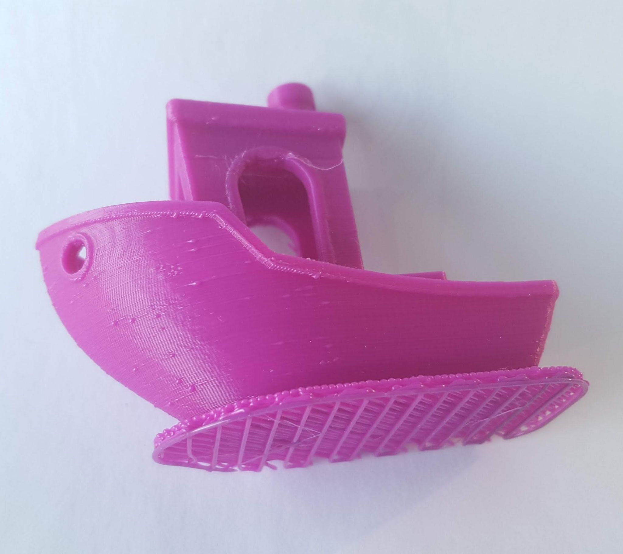

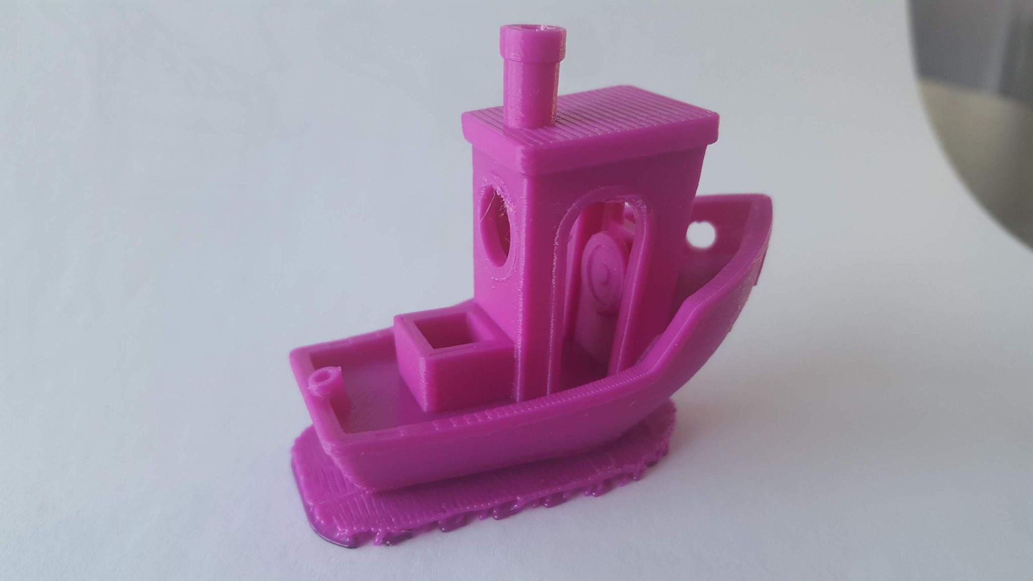

dem1980 Posté(e) Octobre 31, 2020 Partager Posté(e) Octobre 31, 2020 Salut, je viens de recevoir ma LK4 Pro et j'ai profité de la bobine que j'ai commandé avec pour faire mon premier essai. Je trouve celui-ci pas trop mal, même s'il y a surement pas mal d'optimisations. J'ai donc fait cette impression à partir du 3DBenchy 0.1 présent sur la carte micro sd fournie. Par contre je trouve la base assez surprenante. Il s'agit d'un ancien modèle de 3DBenchy ou j'ai un réglage qui n'est pas correct ? Merci Lien vers le commentaire Partager sur d’autres sites More sharing options...
remibora Posté(e) Octobre 31, 2020 Partager Posté(e) Octobre 31, 2020 (modifié) Salut, Ce sont les vagues.. normal pour un bateau, non? Plus sérieusement, cela s'appelle un radeau (raft). C'est une "fonction" du logiciel trancheur (slicer) qui permet d'améliorer l'adhérence sur un plateau qui pourrait avoir des défauts de planéité. C'est donc une partie à enlever. Généralement, il est préférable d'utiliser une jupe ou une bordure, c'est plus facile à enlever! Au niveau des défauts d'impression, tu as: - des blobs (boules de matière) température trop élevée? ->imprimer une tour de température - des cheveux d'ange (voir paramètres de rétractation notamment) Modifié (le) Octobre 31, 2020 par remibora Lien vers le commentaire Partager sur d’autres sites More sharing options...
dem1980 Posté(e) Octobre 31, 2020 Auteur Partager Posté(e) Octobre 31, 2020 Ok merci. J'ai en effet plutôt l'habitude du rendu des jupes qui sont bien plus fines. Du coup je suis parti sur le gcode fourni et sur lequel tout est déjà paramétré il me semble. Je vais maintenant faire des essais avec Cura pour voir ce que ça donne sur des modèles de "calibrage" sur lesquels je pourrai jouer sur les paramètres. Lien vers le commentaire Partager sur d’autres sites More sharing options...
remibora Posté(e) Octobre 31, 2020 Partager Posté(e) Octobre 31, 2020 En complément, si tu ne l'as pas déjà fait, voici un tuto qui liste les réglages à faire avant de modifier les paramètres du trancheur (Cura). Un plus spécifique pour l'extrudeur ici. Lien vers le commentaire Partager sur d’autres sites More sharing options...
