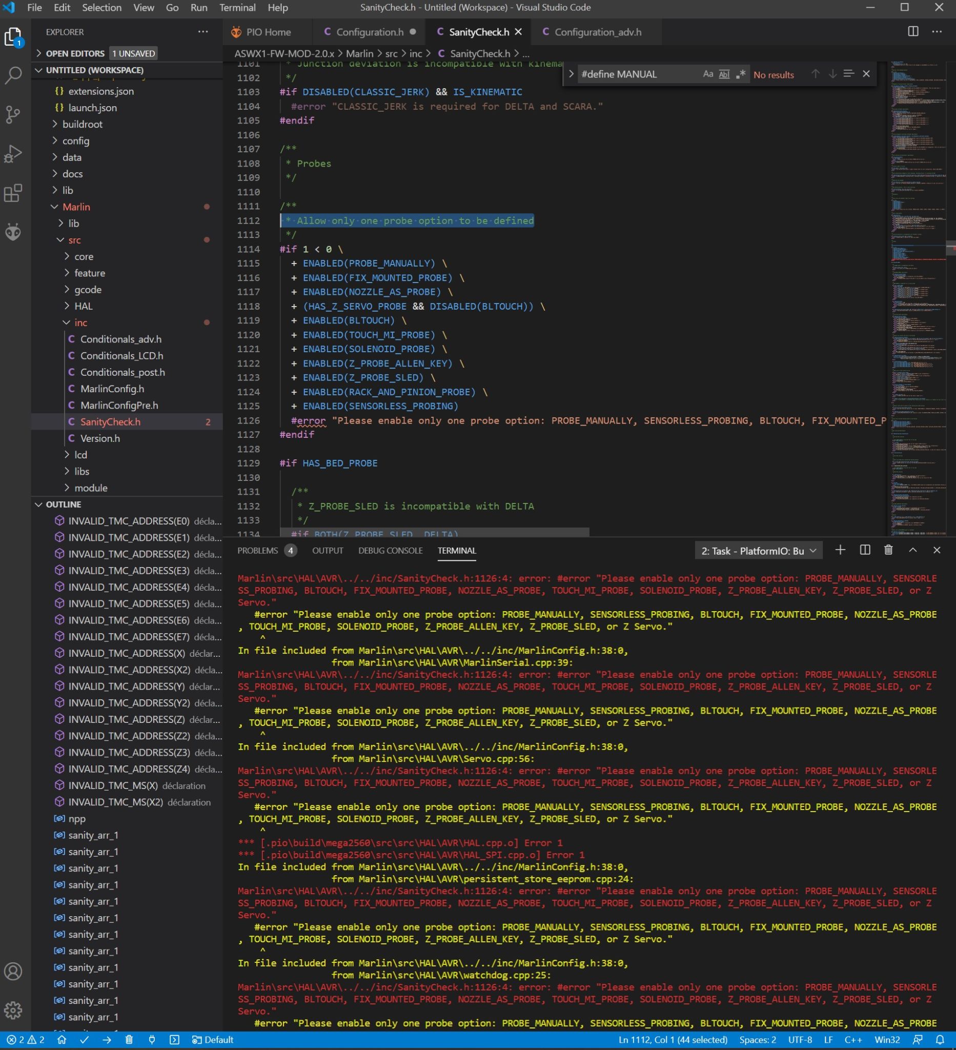

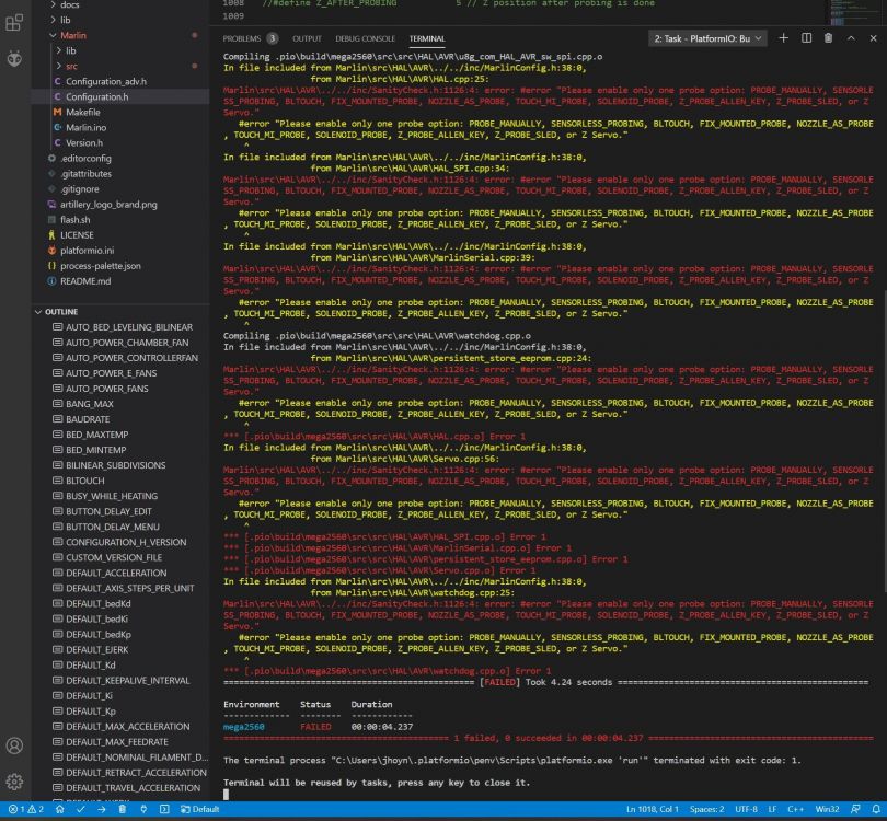

letictac67 Posté(e) Octobre 31, 2020 Partager Posté(e) Octobre 31, 2020 (modifié) Salut tlm Je suis entrain d'essayé de compiler le firmware ASW X1-FW-MOD-2.0.x en rajoutant le bltouch j'ai décommenté les lignes indiqué sur le site Antclab et ca me donne des erreurs lors de la compilation cela voir photo. Si quelqu'un a une idée ca serai surper cool Modifié (le) Octobre 31, 2020 par letictac67 Lien vers le commentaire Partager sur d’autres sites More sharing options...
letictac67 Posté(e) Octobre 31, 2020 Auteur Partager Posté(e) Octobre 31, 2020 c peut a cette endroit qu'il faut modifier quelques chose Lien vers le commentaire Partager sur d’autres sites More sharing options...
