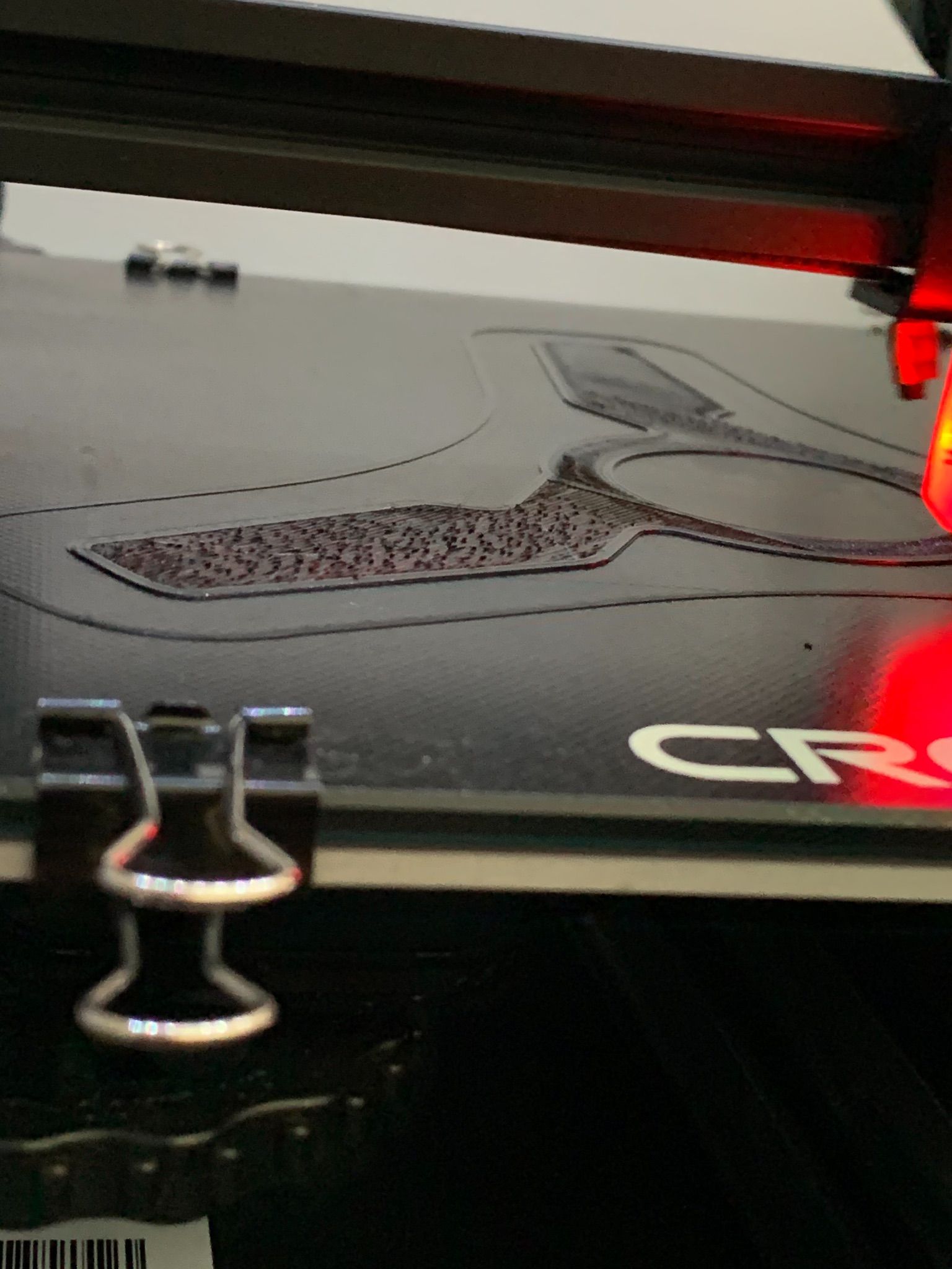

Ludo3869 Posté(e) Novembre 1, 2020 Partager Posté(e) Novembre 1, 2020 Bonjour pouvez-vous m’éclairer sur ce type de problème ? J’ai mes premières couches qui ont un aspect granuleux à certains endroits et je ne sais pas de quoi cela peut provenir... ma buse est à 200 degrés et mon plateau a 70 degrés. merci pour votre aide Lien vers le commentaire Partager sur d’autres sites More sharing options...
assniok Posté(e) Novembre 1, 2020 Partager Posté(e) Novembre 1, 2020 Bonjour, Peut-être qu'il serait judicieux d'indiquer la matière imprimée Je dirais a première vue première couche mal réglée, une photo de celle ci pourrait aider Attends le conseil des experts Lien vers le commentaire Partager sur d’autres sites More sharing options...

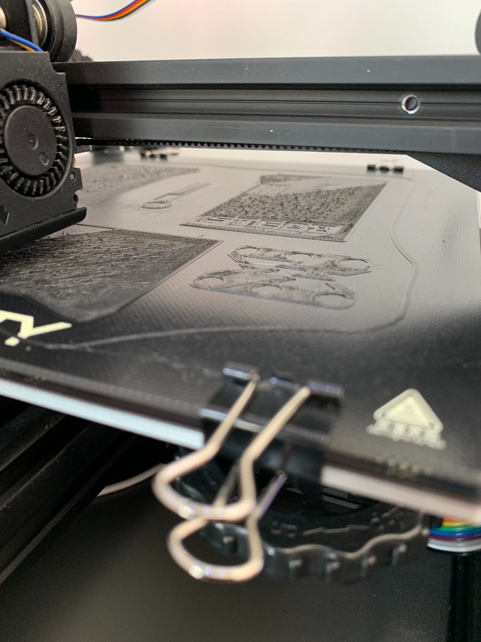

Ludo3869 Posté(e) Novembre 1, 2020 Auteur Partager Posté(e) Novembre 1, 2020 J’imprime avec du PLA. Quand j’analyse le processus de dépôt de filament à certains endroits ou sa devient granuleux j’ai comme l’impression que le filament se soulève après dépôt enfin c’est une impression. Sur la photo on peut voir que la partie du fond est nikel mais devant c’est granuleux. J’utilise un BL Touch pour le nivellement du plateau. Lien vers le commentaire Partager sur d’autres sites More sharing options...
assniok Posté(e) Novembre 1, 2020 Partager Posté(e) Novembre 1, 2020 On dirait que ton bed n'est pas parallèle à ta buse sur toute sa surface... Lien vers le commentaire Partager sur d’autres sites More sharing options...
Ludo3869 Posté(e) Novembre 1, 2020 Auteur Partager Posté(e) Novembre 1, 2020 Je pensais que le BL touch pouvait compensé.... Pourtant la jupe qui a autour de l’impression paraît parfait sur tout le tour. Je comprend pas.... Lien vers le commentaire Partager sur d’autres sites More sharing options...
assniok Posté(e) Novembre 1, 2020 Partager Posté(e) Novembre 1, 2020 il y a 25 minutes, Ludo3869 a dit : Pourtant la jupe qui a autour de l’impression paraît parfait sur tout le tour. Je comprend pas.... Oui c'est étonnant. Ton bed n'est pas voilé ? Tu as fais plusieurs essais ? Lien vers le commentaire Partager sur d’autres sites More sharing options...
destro43 Posté(e) Novembre 1, 2020 Partager Posté(e) Novembre 1, 2020 Je vais peu être dire une connerie mais le revêtement du plateau ne serai pas altéré a cette endroit? Couche de gras ou plateau abîmé... Lien vers le commentaire Partager sur d’autres sites More sharing options...
Ludo3869 Posté(e) Novembre 1, 2020 Auteur Partager Posté(e) Novembre 1, 2020 J’ai régler de nouveau mon plateau + un autolevelling mais le problème est toujours présent. Une solutions à me proposer ? Non le revêtement est correct et j’ai nettoyé le plateau avant l’impression Lien vers le commentaire Partager sur d’autres sites More sharing options...
assniok Posté(e) Novembre 1, 2020 Partager Posté(e) Novembre 1, 2020 c'est un pla que tu as déjà imprimé sans problème ? on dirait soit que la buse frotte soit qu'il n'y a pas assez de filament qui sort... Tu n'as rien modifié récemment ?? Lien vers le commentaire Partager sur d’autres sites More sharing options...
Ludo3869 Posté(e) Novembre 1, 2020 Auteur Partager Posté(e) Novembre 1, 2020 Oui c’est du PLA que j’utilise habituellement. J’ai en revanche régler mon extrudeur car quand je demandais de sortir 10cm il me sortait pas la bonne valeur. Tu pense que ça peut venir de ça ? J’ai arrêter mon impression en cours pour examiner. A l’endroit où il y a cette surface granuleuse en frottant avec le doigt sur la partie granuleuse le petit bout part et en dessous l’impression et propre. Donc bizarre que j’ai ce type de problème. J’ai réglé mon extrudeur mais le problème persiste Lien vers le commentaire Partager sur d’autres sites More sharing options...
Idealnight Posté(e) Novembre 1, 2020 Partager Posté(e) Novembre 1, 2020 (modifié) Réglage du plateau/buse a revoir trop proche a certains endroits. Je le répète encore un BLtouch ne sert pas a compenser un mauvais réglage plateau/buse ou un plateau en colline. Il évite de refaire un leveling si le réglage bouge lors des manipulations, il permet éventuellement de compenser les légers défauts de plateau. Donc il faut bien regler le plateau et la buse en premier lieu, vérifier que le montage mécanique est bon. Et tu peux aussi voir les tuto de Fran6P et Titi sur les problèmes d'extrusion car ça ne fait pas de mal de vérifier à ce niveau. Et 70° pourquoi ? 50/60 pour du PLA ça suffit. Quand y'a des problèmes si tu ne la pas fait impression tour de température et cube Modifié (le) Novembre 1, 2020 par Idealnight Lien vers le commentaire Partager sur d’autres sites More sharing options...
Ludo3869 Posté(e) Novembre 1, 2020 Auteur Partager Posté(e) Novembre 1, 2020 Ok je vais remonter ma buse alors et testait à nouveau. J’ai augmenter volontairement la température pendant que sa allait supprimer ce problème mais non.... Lien vers le commentaire Partager sur d’autres sites More sharing options...

Ludo3869 Posté(e) Novembre 1, 2020 Auteur Partager Posté(e) Novembre 1, 2020 Désole fran6p Même après avoir régler mon plateau le problème est encore présent. Ce qui est vraiment bizarre j’ai arrêté mon impression quand j’ai vue que les granules était encore là et quand j’examine le dessous de ma couche ell est juste parfaite alors là je ne comprend rien à ce problème. Lien vers le commentaire Partager sur d’autres sites More sharing options...
fran6p Posté(e) Novembre 1, 2020 Partager Posté(e) Novembre 1, 2020 (modifié) @Ludo3869 Un bon dégraissage du plateau ne peut pas faire de mal. Ton soucis ressemble au problème rencontré quand le filament a pris l'humidité : https://wiki.logre.eu/index.php/RepRap_printDoctor#D.C3.A9faut_n.C2.B015.2C_bulles Modifié (le) Novembre 1, 2020 par fran6p Lien vers le commentaire Partager sur d’autres sites More sharing options...
assniok Posté(e) Novembre 1, 2020 Partager Posté(e) Novembre 1, 2020 Problème d'extrusion, le filament ne doit plus sortir correctement après quelques minutes d'impression... Le filament est bien entraîné ? Buse pas bouchée ? Je regarderai de ce côté la a ta place 1 Lien vers le commentaire Partager sur d’autres sites More sharing options...
Ludo3869 Posté(e) Novembre 1, 2020 Auteur Partager Posté(e) Novembre 1, 2020 La bise est neuve je viens de la changer. Je vais essayer un dégraissage à l’alcool 99,9% et je vois tiens au courant mais bizarrement même après un dégraissage sa le fait encore. Ce que je remarque c’est que ce problème se situe toujours au même endroit sur le plateau. Et pourtant il m’a l’air d’être régler correctement donc je comprend pas... Lien vers le commentaire Partager sur d’autres sites More sharing options...
Idealnight Posté(e) Novembre 1, 2020 Partager Posté(e) Novembre 1, 2020 Je vais insister je t'ai dis pas mal de truc mais en retour rien eu. Quand tu changes la buse respectes tu la procédure de Titi déjà ? Ensuite tu dis je règle mon plateau ça a l'air bon mais comment le règles tu ? as-tu impirmé les objets tel que cube, tour de température ? As-tu essayé une autre bobine car effectivement comme le dit @fran6p cela peut-être du à l'humidité ? AS-tu vérifié que tout est ok niveau méca ? (excentriques, tige filetée Z, parallélisme plateau/structure) Lien vers le commentaire Partager sur d’autres sites More sharing options...
Ludo3869 Posté(e) Novembre 1, 2020 Auteur Partager Posté(e) Novembre 1, 2020 Pour le réglage du plateau j’utilise un bout de papier afin que celui ci gratte un peu sans forcer de trop. au niveau réglage de l’axe z tout est ok car j’ai effectué une maintenance sur l’impriment est réglé le parallélisme de l’axe z par rapport au bed et au sol. J’ai imprimé un cube de calibration est celui est sortie parfaitement au terme de cotation. Je ne dispose pas de nouvelle bobine pour tester mais habituellement je ne rencontre pas de soucis avec ce filament. (Marque ender comme l’imprimante) Pour la buse j’ai rien fait de spécial à pars là changer faire écouler ensuite du filament et régler l’extrudeur. Par contre le final est jolie l’impression est correct mais la première couche est pas terrible Lien vers le commentaire Partager sur d’autres sites More sharing options...
thsrp Posté(e) Novembre 2, 2020 Partager Posté(e) Novembre 2, 2020 comme l'a dit @idealnight ta buse est tres certainement trop basse, si tu penses que ton plateau est bien réglé joue avec le Z offset afin de remonter ta buse Lien vers le commentaire Partager sur d’autres sites More sharing options...
Ludo3869 Posté(e) Novembre 2, 2020 Auteur Partager Posté(e) Novembre 2, 2020 Ok ca marche je vais essayer. Bon test nikel merci à vous. voilà ce qui a était fait. Remonter mon Z offset du BL touch d’un poil et j’ai baissé le plateau à 60 degrés. et la nikel !!!! Lien vers le commentaire Partager sur d’autres sites More sharing options...
