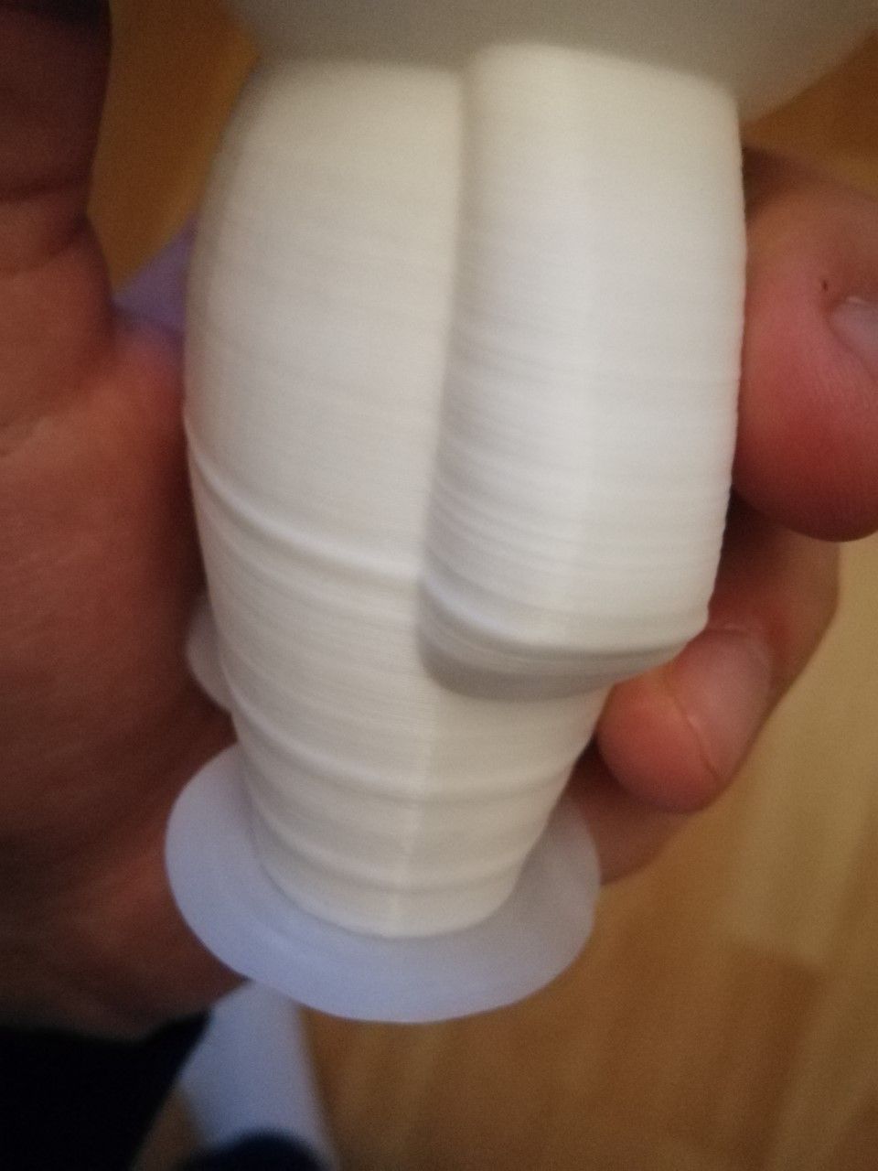

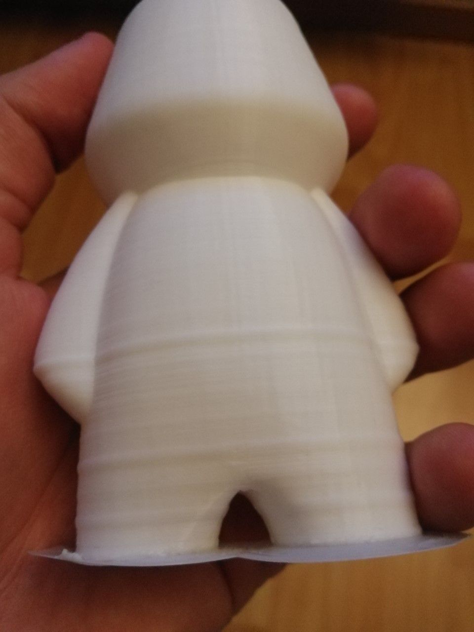

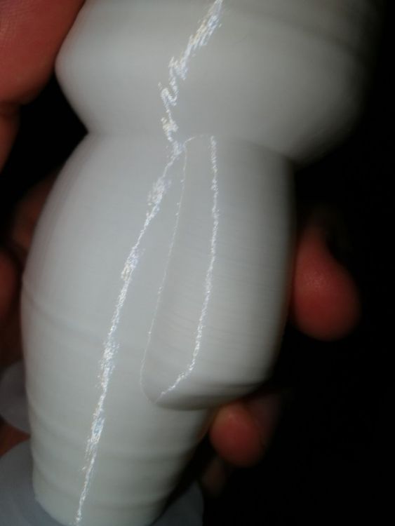

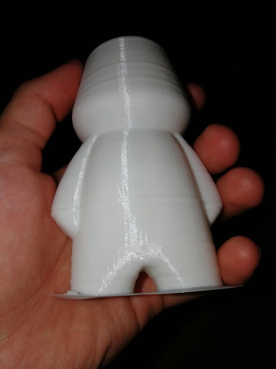

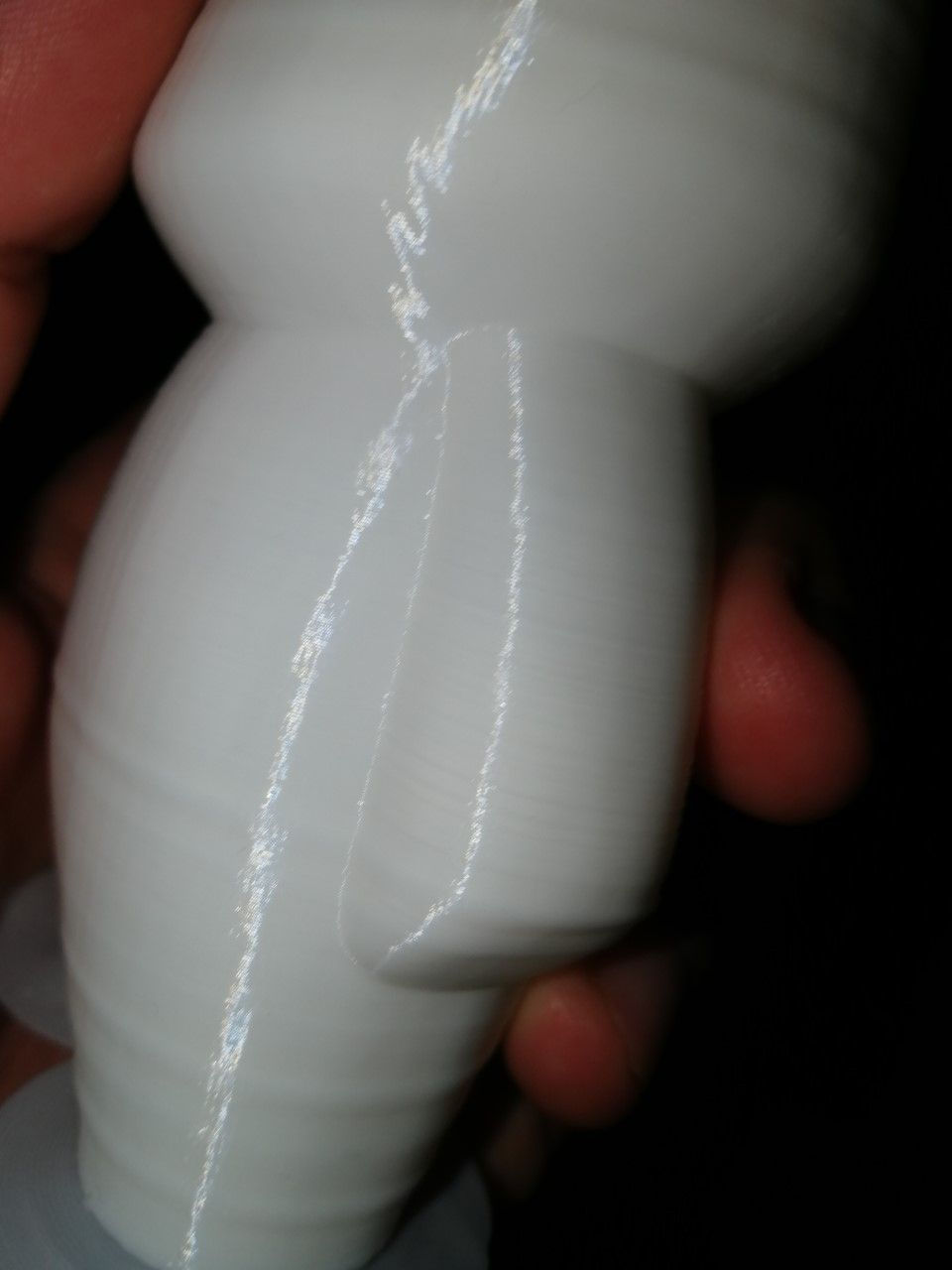

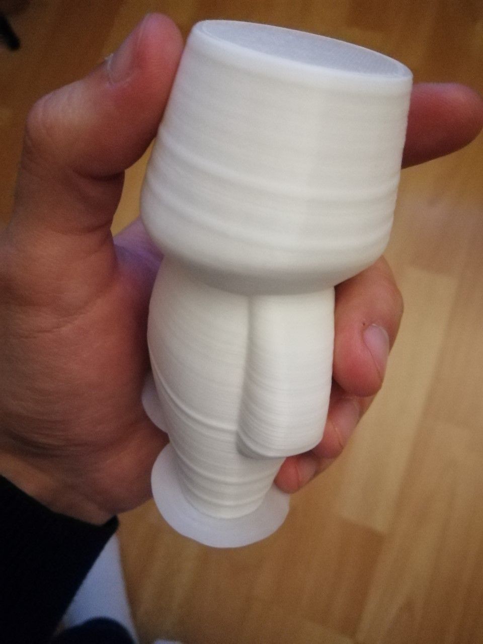

BaptisteB Posté(e) Novembre 1, 2020 Partager Posté(e) Novembre 1, 2020 Bonjour, J'ai un problème lors de l'impression avec mon Alfawise U30 pro. En effet lorsque j'imprime des pièces j'observe des bords plus larges à certaines hauteurs, je n'arrive pas à comprendre d'où cela peut venir. Je vous laisse regarder les photos du problème en question en espérant que quelqu'un connait ce type de problème. Merci d'avance à la communauté Lien vers le commentaire Partager sur d’autres sites More sharing options...
Ironblue Posté(e) Novembre 1, 2020 Partager Posté(e) Novembre 1, 2020 (modifié) peut être des points dur sur ton axe Z ou ton rattrapage de jeu comme ma boule de cristal est en panne ..... si tu veut de l'aide plus précise va falloir l'être aussi.... Modifié (le) Novembre 1, 2020 par Ironblue Lien vers le commentaire Partager sur d’autres sites More sharing options...

remibora Posté(e) Novembre 2, 2020 Partager Posté(e) Novembre 2, 2020 Salut, As-tu essayé d'imprimer une nouvelle fois la pièce en arrêtant à ~Z = 10mm. Si tu as les mêmes défauts, aux mêmes hauteurs, comme l'a dit @Ironblue, il faudrait regarder la mécanique de l'axe Z. Notamment le réglage de la vis trapézoïdale (plus d'infos dans ce sujet) Si les défauts sont à des hauteurs différentes, peut-être que le moteur est limite en couple. Tu pourrais faire le réglage du driver du moteur Z (voir cette vidéo et ce sujet). Attention, cette opération est risquée et un faux mouvement peut ruiner la carte mère. Si tu ne le sens pas, ne te force pas ou alors prend toutes les précautions indiquées. Lien vers le commentaire Partager sur d’autres sites More sharing options...
