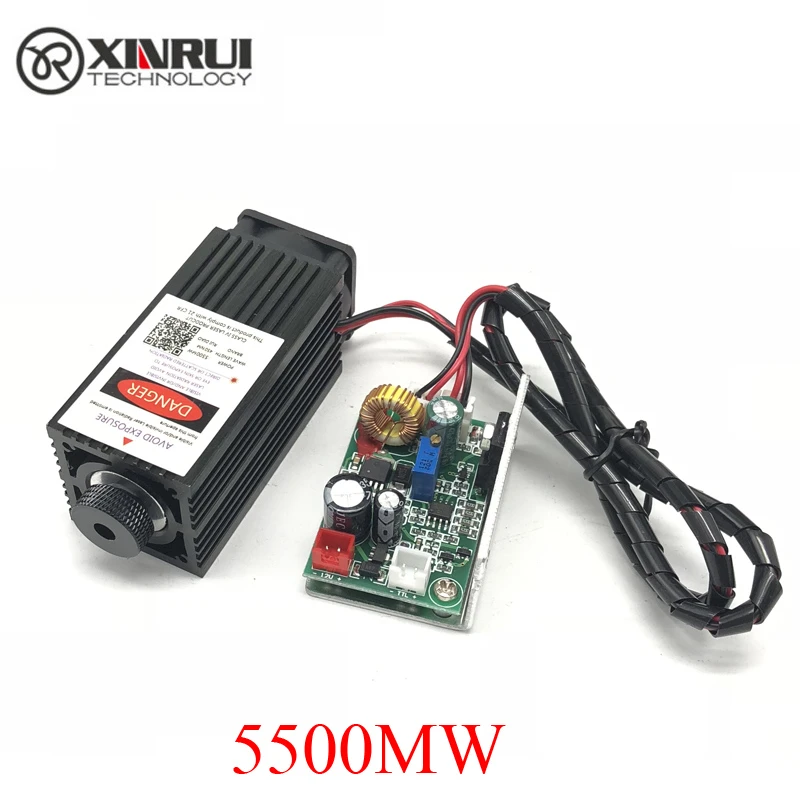

Patrick Marien Posté(e) Novembre 2, 2020 Partager Posté(e) Novembre 2, 2020 Bonsoir, J'ai un problème avec ma nouvelle carte nano pour le pilotage de ma CNC. Voici la carte et le module laser dont je dispose : Grbl 1.1h ['$' for help] $0=10 $1=25 $2=0 $3=0 $4=0 $5=0 $6=0 $10=1 $11=0.010 $12=0.002 $13=1 $20=0 $21=0 $22=0 $23=0 $24=25.000 $25=500.000 $26=250 $27=1.000 $30=1000 $31=0 $32=1 $100=250.000 $101=250.000 $102=250.000 $110=500.000 $111=500.000 $112=500.000 $120=10.000 $121=10.000 $122=10.000 $130=200.000 $131=200.000 $132=200.000 ok Le laser est branché sur laser 12v 5A 2 PIN La led de la carte s'allume bien quand je fais un laser on weak mais pas le laser Quand je test le laser avec du 12v directement il allume. J'ai testé la sortie avec une led 12v elle ne s'allume pas, on dirait que la sortie n'est pas alimentée. Quelqu'un aurait un idée du problème ? Un problème GRBL ou autre ? Merci d'avance pour le coup de pouce... Bien à vous, Lien vers le commentaire Partager sur d’autres sites More sharing options...
Patrick Marien Posté(e) Novembre 3, 2020 Auteur Partager Posté(e) Novembre 3, 2020 Câble mal branché résolu Lien vers le commentaire Partager sur d’autres sites More sharing options...
