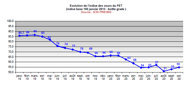

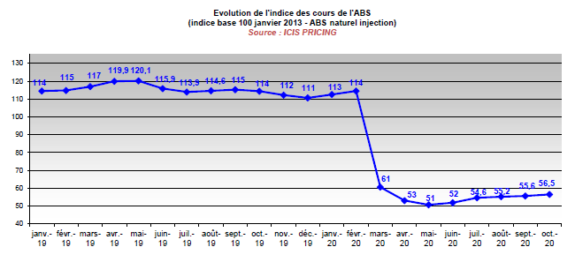

divers Posté(e) Novembre 3, 2020 Partager Posté(e) Novembre 3, 2020 (modifié) Comme vous pouvez le voir les cours du PET ont très fortement chuté en un an 1/2 . Je n'ai pas constaté de baisse chez les vendeurs de fils (étrange). Pour l'ABS c'est une vrai dégringolade, pas de réduction constatée sur le fil. Modifié (le) Novembre 3, 2020 par divers Lien vers le commentaire Partager sur d’autres sites More sharing options...

ark74 Posté(e) Novembre 3, 2020 Partager Posté(e) Novembre 3, 2020 Je ne suis pas non plus trop surpris, va savoir ce qui régi le marché actuellement. Après ce qui m'interpelle, c'est l'indice base. Je n'y connais rien du tout. Mais pour l'ABS, c'est marqué "naturel injection". Donc sans additifs d'aucune sorte ? Juste des granules de plastique brut qui sont fondus pour faire de l'injection ? Donc on n'a pas le coût du passage sur la ligne d'extrusion. Pareil pour le PET, "bottle grade" ça veut dire quoi ? Des granules de PET brut pour faire des bouteilles ? Tous les coûts ne sont pas visibles. En plus de cela, tu as la politique des entreprises qui s'ajoute. Certaines entreprises n'ont aucuns problèmes à enfiler leurs clients, d'autres sont plus honnêtes. Je connais des SSII qui font entre +50% à +100% sur le prix du matériels informatique vendu, c'est du vol mais le client paye. Lien vers le commentaire Partager sur d’autres sites More sharing options...

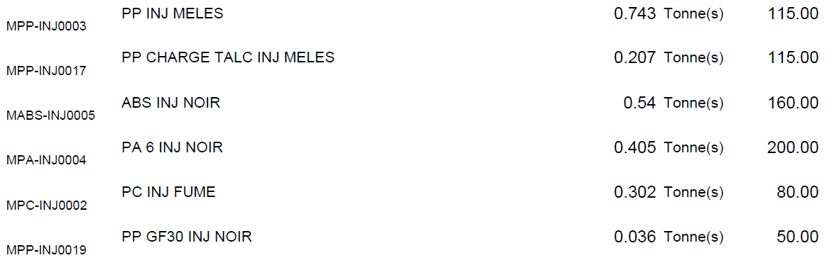

divers Posté(e) Novembre 4, 2020 Auteur Partager Posté(e) Novembre 4, 2020 voici les prix auxquels je revendais nos rebuts au mois de mai: l'ABS était à 160 €/T = 0,16 €/kg. Depuis les prix sont à 0 €/T et ils parlent de nous faire payer pour enlever les rebuts qui partent dans la filière de recyclage. Si cela continue, ce sera moins cher de les enfouir en DIB que de les recycler, une totale aberration. Lien vers le commentaire Partager sur d’autres sites More sharing options...
