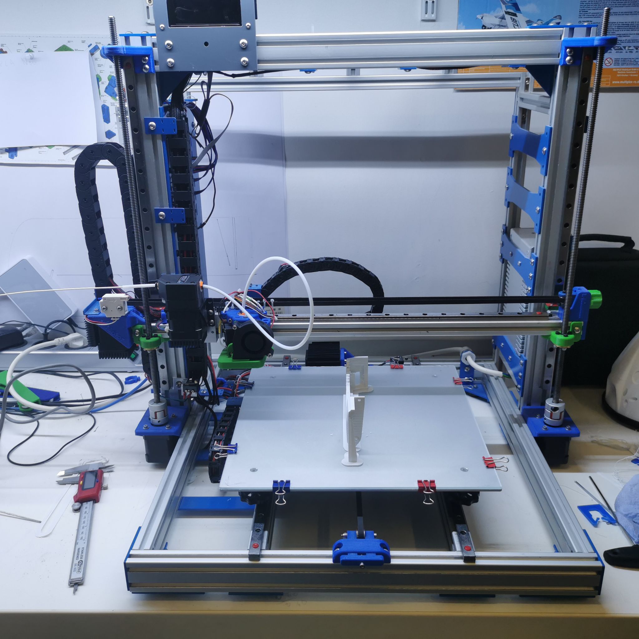

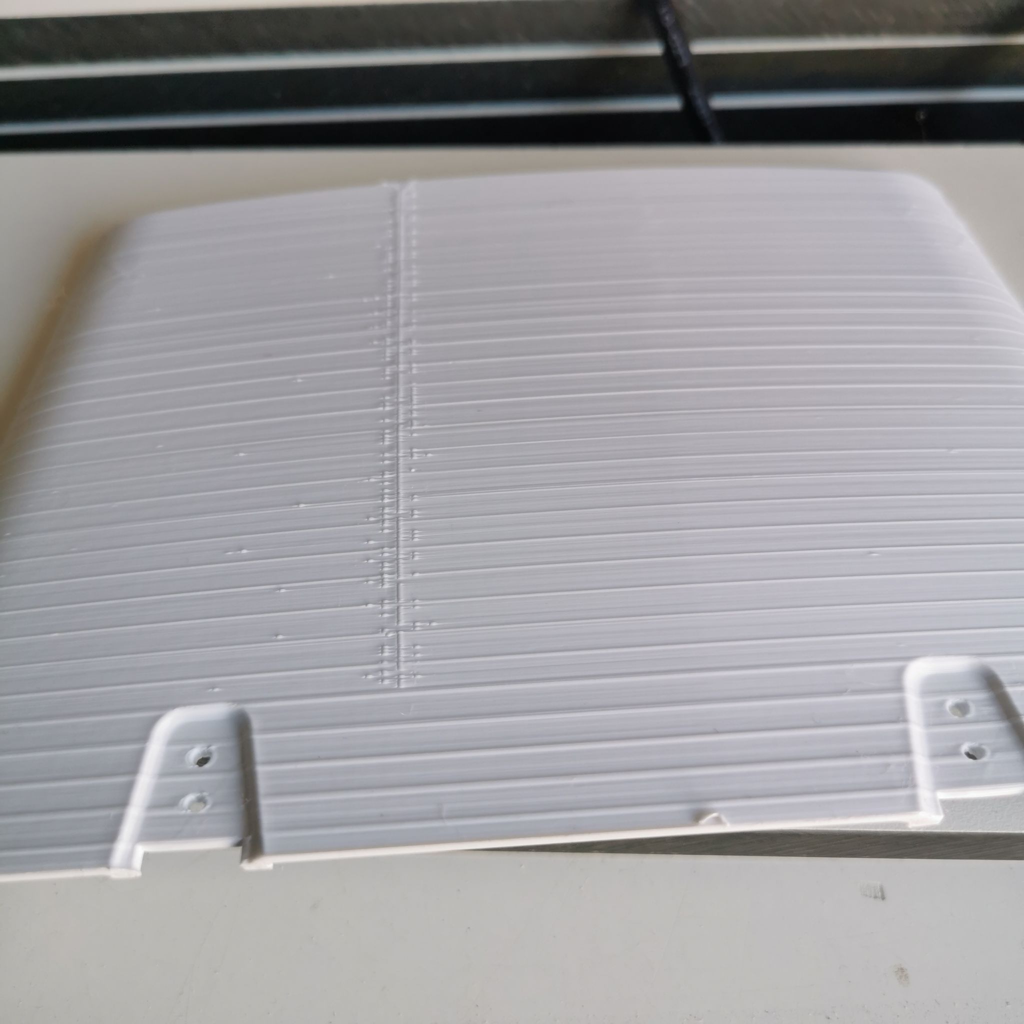

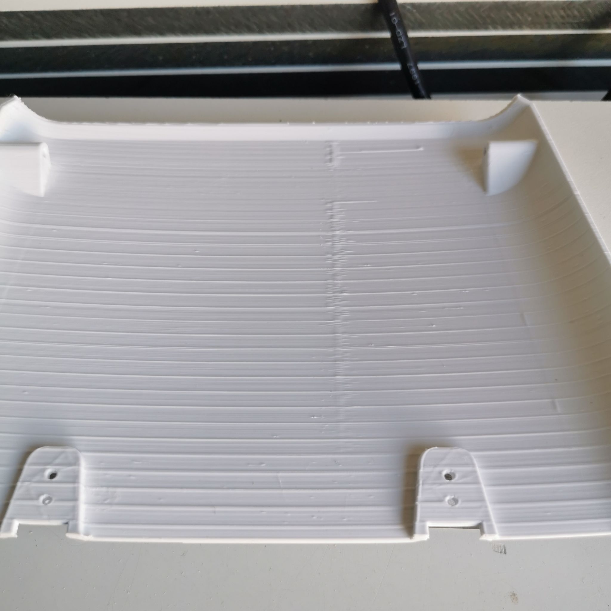

Eric_F Posté(e) Novembre 4, 2020 Partager Posté(e) Novembre 4, 2020 Bonjour, Je viens vers vous car j'ai un souci avec mes impressions. Voici quelques photos de mon imprimante qui est une BLV mgn12 un peut revisité. Carte mère MKS SGEN V.1.0 avec des driver mt2209 plateau 300x300 et un extrudeur à double entrainement. Les pièces on comme défaut une surépaisseur tout les 4 MM. d'avance merci pour votre aide. Lien vers le commentaire Partager sur d’autres sites More sharing options...
legired Posté(e) Novembre 4, 2020 Partager Posté(e) Novembre 4, 2020 Salut, ça ressemble clairement a du wobble https://www.simplify3d.com/support/print-quality-troubleshooting/lines-on-the-side-of-print/ Lien vers le commentaire Partager sur d’autres sites More sharing options...
Jean-Claude Garnier Posté(e) Novembre 4, 2020 Partager Posté(e) Novembre 4, 2020 (modifié) Souvent le wooble se manifeste à chaque tour de vis, répercutant un défaut dû à la vis qui force ou ne tourne pas rond. C'est pourquoi en général on ne met pas de roulement en haut des vis, pour qu'elles puissent "bagoter" librement Ce phénomène est amplifié par le PLA blanc bizarrement, on ne sait pas pourquoi Tes vis ont-elles un pas de 4mm/tour ou 8 comme c'est le plus souvent le cas ? Si c'est 4, bingo ! il y a 41 minutes, Eric_F a dit : mgn12 un peu revisité. Mais un tout petit peu, alors ! Modifié (le) Novembre 4, 2020 par Jean-Claude Garnier Lien vers le commentaire Partager sur d’autres sites More sharing options...
Eric_F Posté(e) Novembre 4, 2020 Auteur Partager Posté(e) Novembre 4, 2020 j'ai 2 mm par tour . Et merci pour votre aide. Et quand j'imprime avec le même filament un vase, je n'ai pas de défaut. Lien vers le commentaire Partager sur d’autres sites More sharing options...

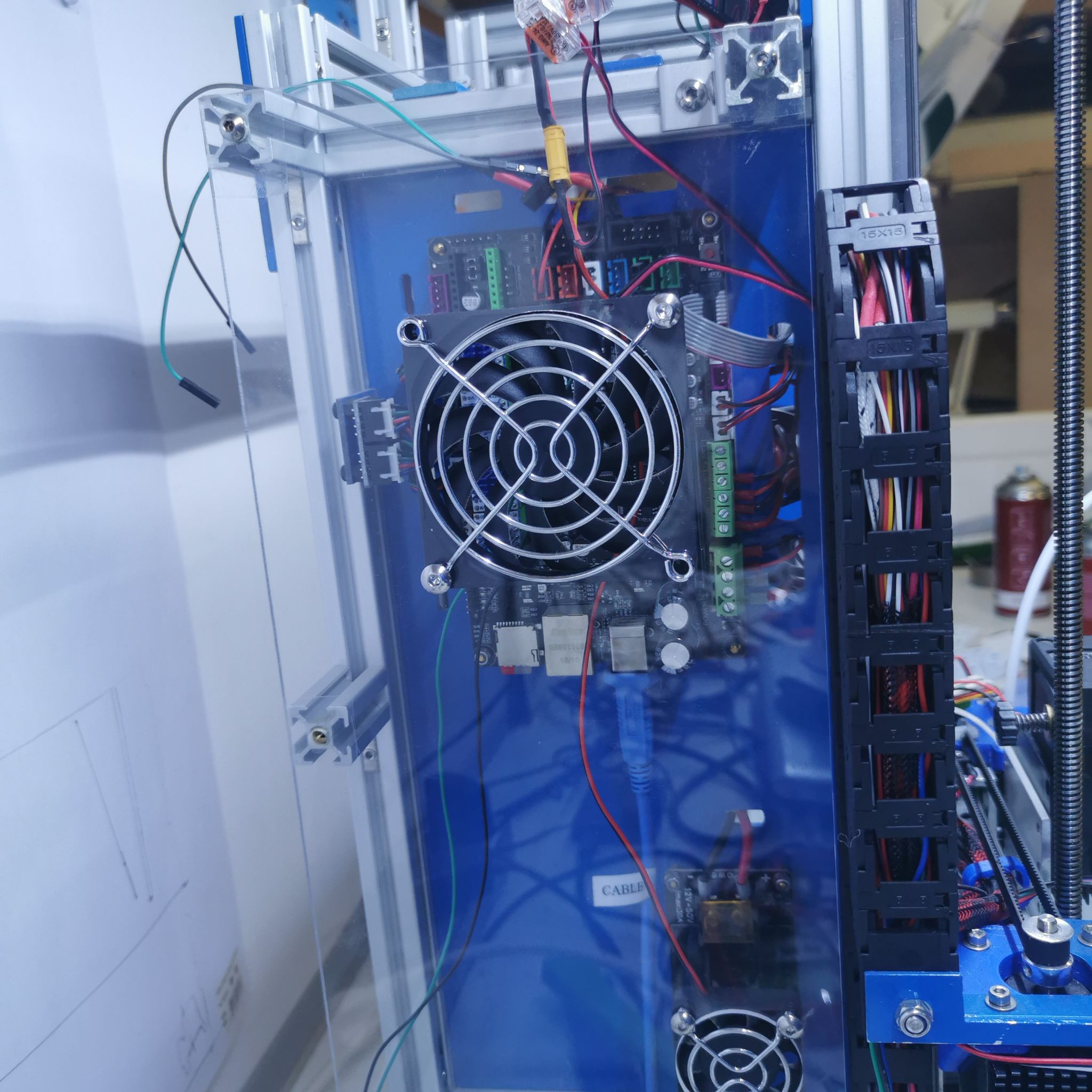

Eric_F Posté(e) Novembre 17, 2020 Auteur Partager Posté(e) Novembre 17, 2020 Bonjour, Je reviens vers vous car j'ai un autre problème . Merci à legired et Jean-Claude Garnier pour votre aide c'était bien du wobble ,j'ai changé les vis du Z et le résultat est bien meilleur. Maintenant j'ai une perte de connexion USB entre le pc et l'imprimante sur une impression de 13H arrivé à 10h d'impression elle se fige le plateau et extrudeur reste en température pour reprendre le contrôle il faut redémarré CURA (V.4.8) . Le câble USB est de bonne qualité la carte SD est une SanDisk Ultra . En plus, je n'arrive pas a envoyer le fichier par l'écran de contrôle de l'imprimante le fichier à imprimer est bien visible sur l'écran et quand je le sélectionne pour l'imprimé il ne se passe rien .je n'est pas de retour des températures . Merci J'ai oublié ,mon écran est MKS TFT 35 Lien vers le commentaire Partager sur d’autres sites More sharing options...

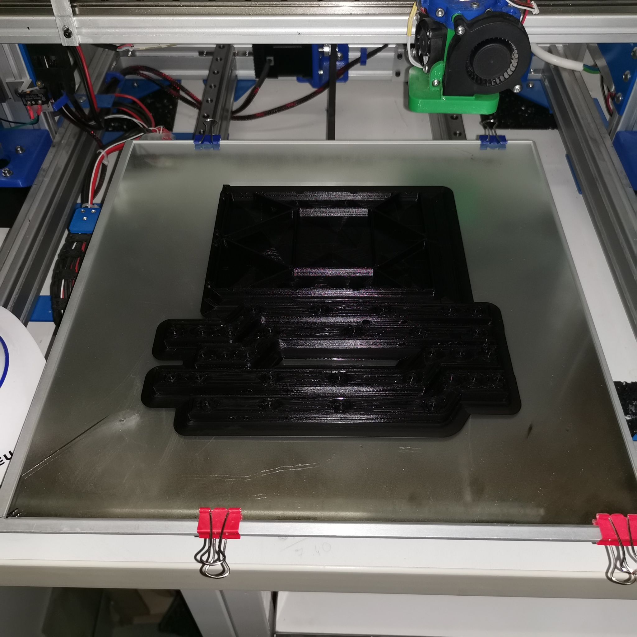

Yellow T-pot Posté(e) Novembre 17, 2020 Partager Posté(e) Novembre 17, 2020 Salut @Eric_F, pour ta pièce, tu n'indiques pas son orientation sur le plateau au moment de l'impression. Ça peut changer radicalement la conclusion . Lien vers le commentaire Partager sur d’autres sites More sharing options...
Eric_F Posté(e) Novembre 17, 2020 Auteur Partager Posté(e) Novembre 17, 2020 Bonsoir Yellow T-pot ,voici une photo des pièces qu'elle étais en train d'imprimer. Lien vers le commentaire Partager sur d’autres sites More sharing options...
Yellow T-pot Posté(e) Novembre 18, 2020 Partager Posté(e) Novembre 18, 2020 salut @Eric_F, la photo est très sombre donc difficile de voir la surface de la pièce mais si je comprends bien, tes stries sont suivant l'axe Y. Comme tu es sur rails linéaires, je ne pense pas que ce soit là le problème. Par contre, si le roulement de ta poulie Y a un problème cela peut provoquer un défaut cyclique sur ton impression. Vérifie donc en premier le bon état de ce roulement. Lien vers le commentaire Partager sur d’autres sites More sharing options...

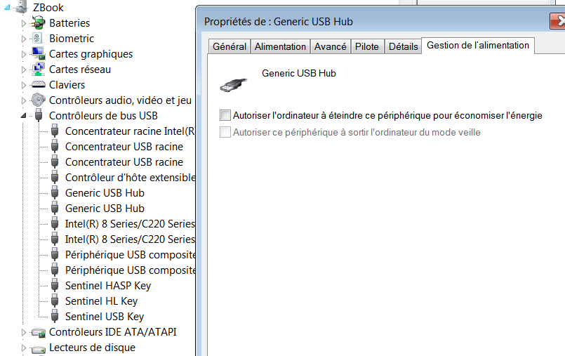

Titi78 Posté(e) Novembre 22, 2020 Partager Posté(e) Novembre 22, 2020 Dans le gestionnaire de périphérique sur les truc de la rubrique usb sur certains il y a un onglet alimentation gestion de l'énergie ou truc du genre et une case à décocher indiquée autorisée l'ordinateur à éteindre ce périphérique pour économiser de l'énergie C'est de mémoire car je ne suis pas devant un ordinateur Lien vers le commentaire Partager sur d’autres sites More sharing options...
Eric_F Posté(e) Novembre 22, 2020 Auteur Partager Posté(e) Novembre 22, 2020 Alors dans le gestionnaire de périphérique USB je ne trouve rien, je suis sur W10. merci pour aide. Lien vers le commentaire Partager sur d’autres sites More sharing options...
Titi78 Posté(e) Novembre 22, 2020 Partager Posté(e) Novembre 22, 2020 1 Lien vers le commentaire Partager sur d’autres sites More sharing options...
Eric_F Posté(e) Novembre 22, 2020 Auteur Partager Posté(e) Novembre 22, 2020 Merci pour votre réponse mais je regarde demain car le pc est connecté à l'imprimante et pour l'instant elle imprime ! Mais il faut que je résous le problème avec mon écran car sur l'écran j'ai un port USB donc plus besoin de PC. Eric Lien vers le commentaire Partager sur d’autres sites More sharing options...
Eric_F Posté(e) Novembre 23, 2020 Auteur Partager Posté(e) Novembre 23, 2020 Merci Titi78, je viens de décocher la case et maintenant je vais tester. Lien vers le commentaire Partager sur d’autres sites More sharing options...
Titi78 Posté(e) Novembre 23, 2020 Partager Posté(e) Novembre 23, 2020 Fait le sur tous les trucs Usb ou il y à la gestion d'alimentation car cela dépend où tu te branche et ce qui est utilisé Lien vers le commentaire Partager sur d’autres sites More sharing options...
Eric_F Posté(e) Novembre 23, 2020 Auteur Partager Posté(e) Novembre 23, 2020 Oui je l'ai fait ,j'ai tout décocher. Maintenant je viens de lancer une impression de 14H. Merci Eric Lien vers le commentaire Partager sur d’autres sites More sharing options...
