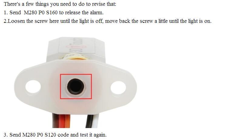

remibora Posté(e) Novembre 8, 2020 Partager Posté(e) Novembre 8, 2020 (modifié) Salut, Ça m'a l'air pas mal tout ça... L'étape suivante serait de remonter la buse de + de 100mm et de faire une prise d'origine en Z (home Z) avec la commande: G28 Z lorsqu'elle commence à descendre, déclenche le BLTouch en appuyant sur la touche pour simuler le plateau et voir si la buse remonte automatiquement pour terminer la prise d'origine par un nouveau palpage (à faire avec le doigt). Dans les sources, le plateau est palpé 2x (pour la prise d'origine et le nivellement). EDIT: le clignotement de l'étape 3 me chagrine un petit peu, mais bon, le test ne risque rien. Pour info, j'ai trouvé ça: "règle la vis du BLTouch pour que l'auto-test ne passe jamais en erreur (= flash led rouge)" ici. L'auto-test est lancé avec la commande: M280 P0 S120 Modifié (le) Novembre 8, 2020 par remibora Lien vers le commentaire Partager sur d’autres sites More sharing options...

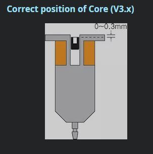

fran6p Posté(e) Novembre 8, 2020 Partager Posté(e) Novembre 8, 2020 il y a 30 minutes, remibora a dit : Pour info, j'ai trouvé ça: "règle la vis du BLTouch pour que l'auto-test ne passe jamais en erreur (= flash led rouge)" Avec une petite clé Allen on peut effectivement régler la sensibilité. La vis est celle cerclée ci-dessous : Sur le site de antclabs.com on trouve des schémas montrant à quelle hauteur et quelle tolérance prendre. Sur le site de antclabs.com on trouve des schémas montrant à quelle hauteur et quelle tolérance prendre: @Casque_man as-tu augmenté la valeur de BLTOUCH_DELAY comme suggéré par Rémi ? Lien vers le commentaire Partager sur d’autres sites More sharing options...
Casque_man Posté(e) Novembre 8, 2020 Auteur Partager Posté(e) Novembre 8, 2020 j'ai enfoncé un petit peu la visse (de base elle était à la même hauteur que le plastique) j'ai modifié le delay à 500 (de base est à 200) je compile et j'essaie ces 2 modifications Lien vers le commentaire Partager sur d’autres sites More sharing options...
