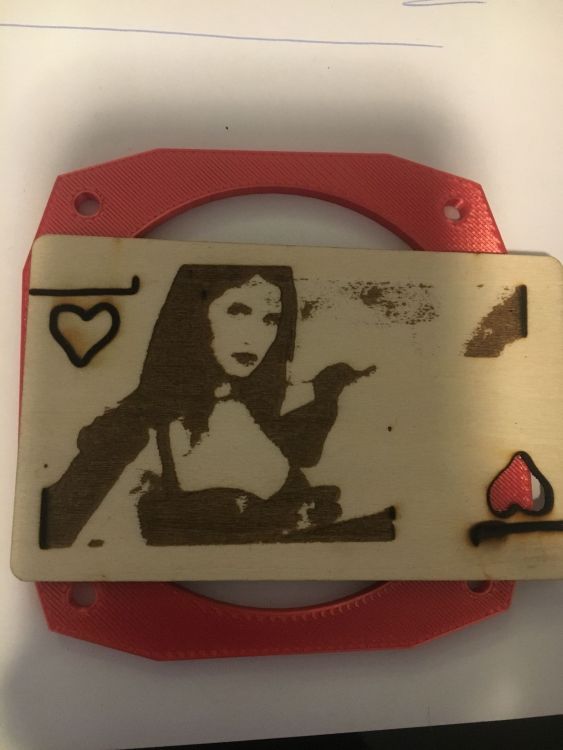

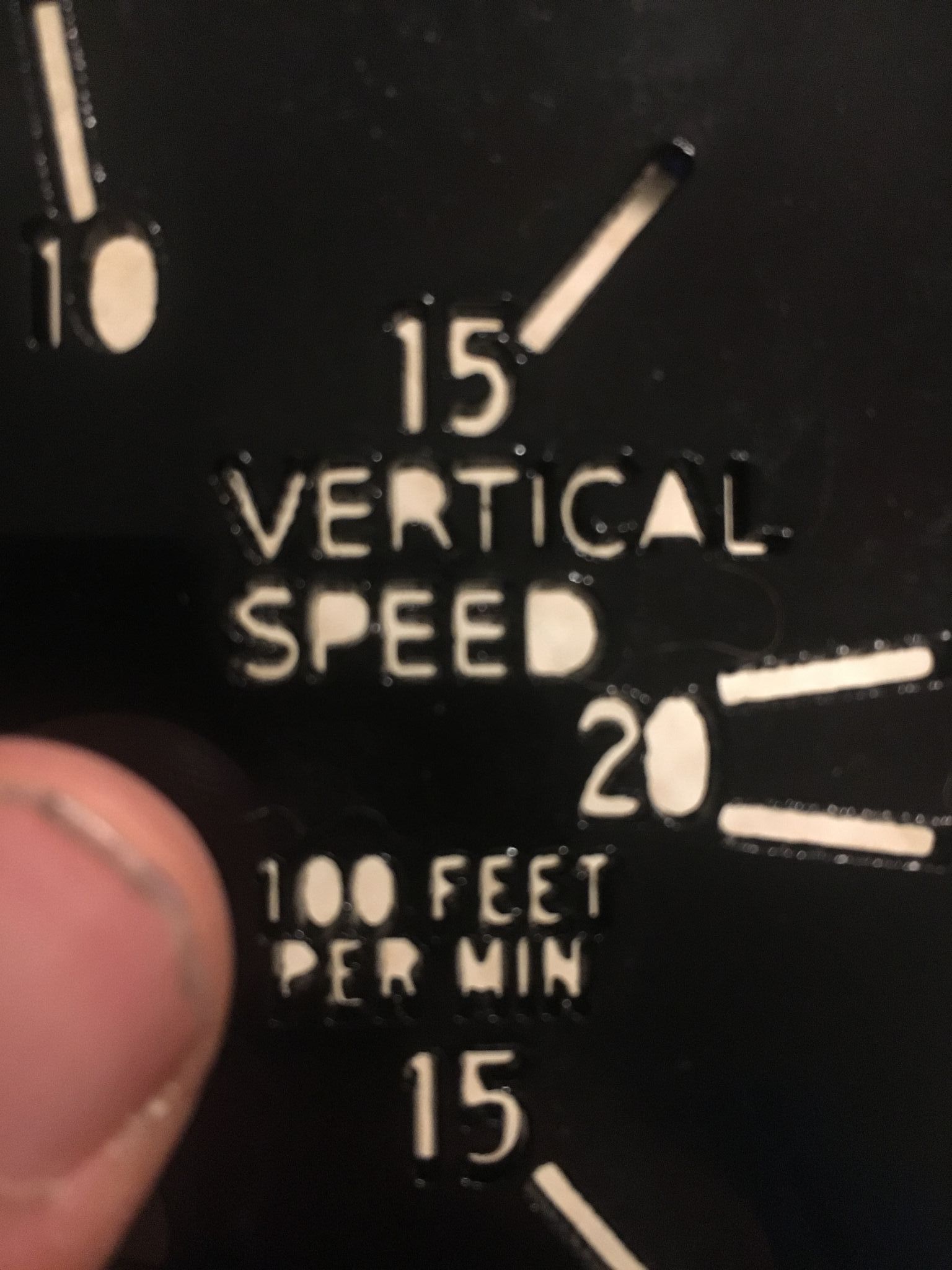

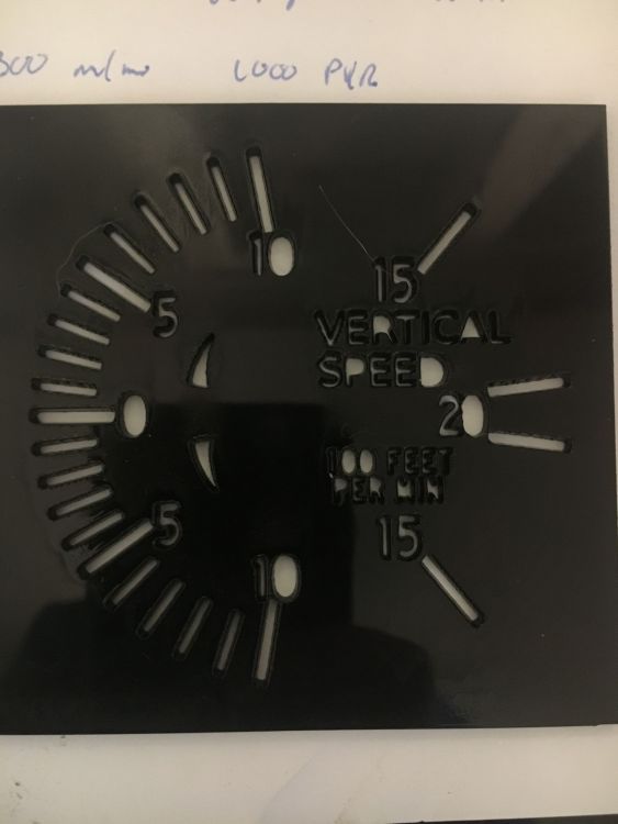

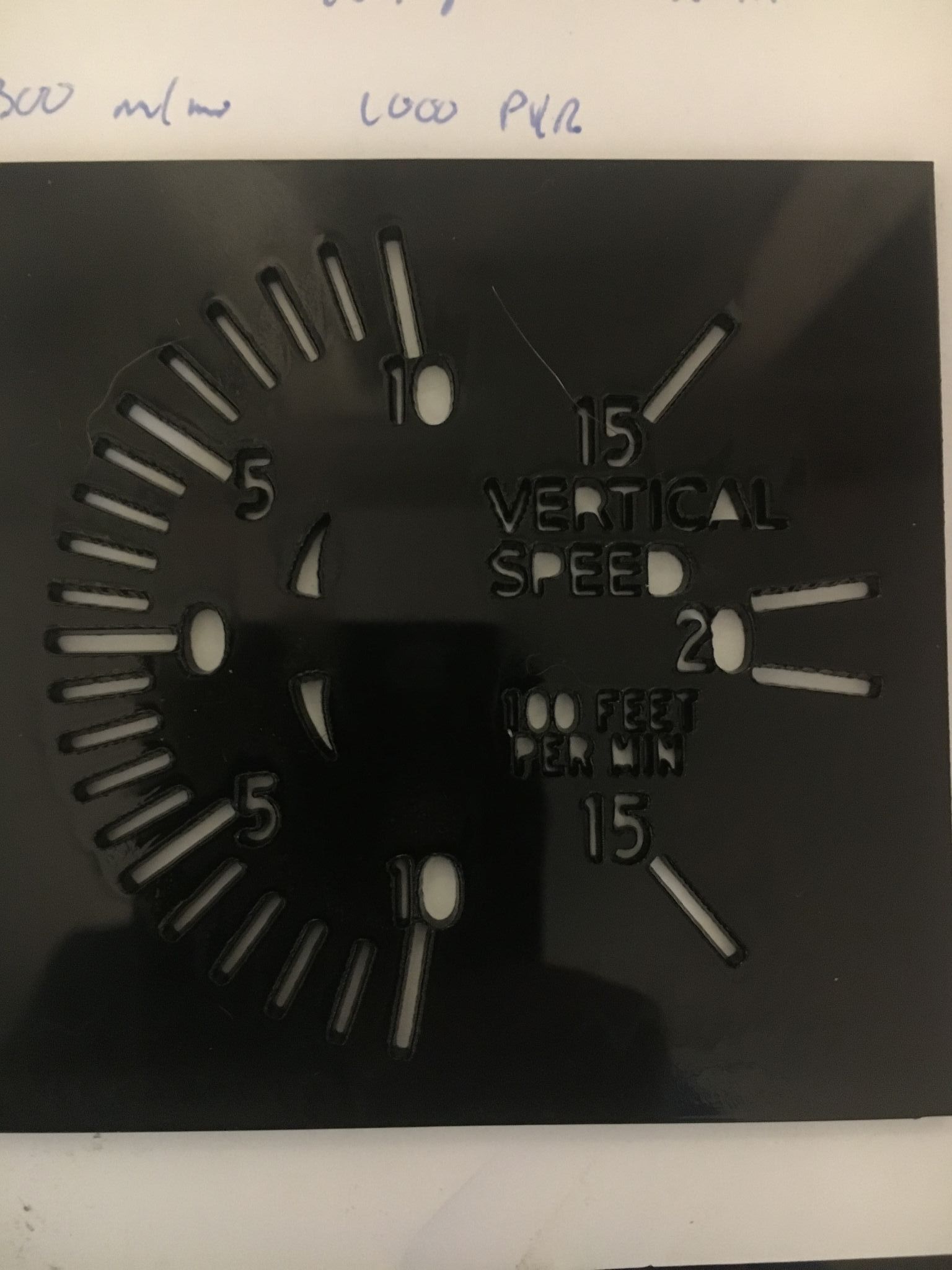

Grap Posté(e) Novembre 7, 2020 Partager Posté(e) Novembre 7, 2020 Bonjour Je suis entrain de tester un lazer de 20W en consommation donc environ 5W en lumière. C est un fond de cadran pour un variometre de simulateur qui fait 84X84 mm. Ca coupe en 15 min pour ce test. C est une feuille acrylique noir 2 mm d épaisseur. Avec mon doigt pour l échelle , tu peux voir la précision mais aussi les brulures sur le plastique lors de la perforation. Essai sur une plaquette de bois de 1.50 mm en gravage et en découpe. La taille du cadran rouge derrière est un carre de 84mm Lien vers le commentaire Partager sur d’autres sites More sharing options...

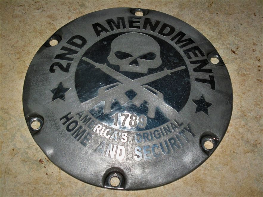

Ironblue Posté(e) Novembre 7, 2020 Auteur Partager Posté(e) Novembre 7, 2020 (modifié) J'ai déjà vue quelques une de ses vidéos, je suis abonnée à la chaine de Luke Towen (je préfère ses premières videos car il a de plus en plus de matos (sponsorisé) et du coup c'est plus vraiment à la porté de tout le monde de reprendre ses techniques) La gravure chimique (principe de la photo découpe), j'en ai fait sur de l'alu il y a 3 ans et il y a plus de 25 ans pour faire des circuits imprimés et comme je l'ai dit c'est chiant de manipuler de l'acide. Avec la photo découpe c'est encore plus chiant car faut une très bonne imprimante papier/laser si on veut avoir de très bons détails, et on ne fait pas ça sur des matériaux de récup, faut des supports photo sensible, des lampe uv, révélateur, acide au final avec les matériaux, les produits, les machines et le temps (c'est lent et on fait pas autre chose quant ça trempe car faut surveiller), autant acheter tout fait. gravure chimique sur mon derby cover (une galère à coller le sticker de protection sur un support bombé d'ailleurs il est pas super bien centré et la aussi faut trouver quelqu'un qui a un plotter ou acheter le sticker) Le laser pour moi aurait été top car pas toutes ses étapes de préparation chimique, on dessine, on envoi dans la bécane et ça découpe mais apparemment même si il y a eu beaucoup d'amélioration sur les lasers abordables c'est pas encore assez performant pour mes besoins Modifié (le) Novembre 7, 2020 par Ironblue Lien vers le commentaire Partager sur d’autres sites More sharing options...
