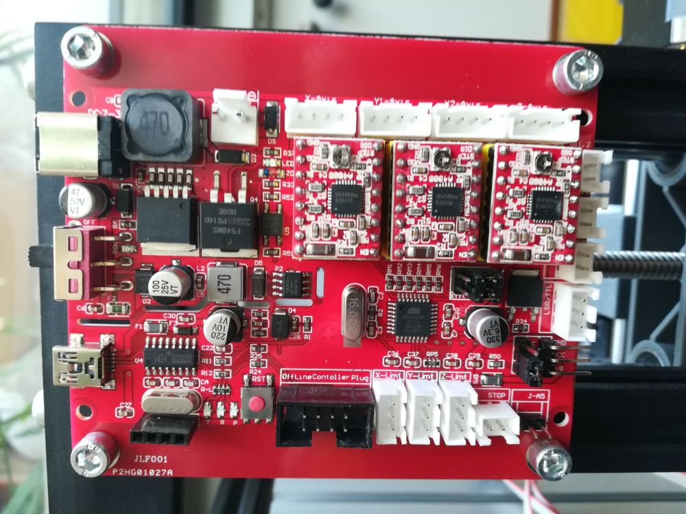

Yoann13 Posté(e) Novembre 6, 2020 Partager Posté(e) Novembre 6, 2020 Bonjour à tous, Je suis artiste plasticien et pour un nouveau projet de création j'ai fait l'acquisition d'une CNC 3018 pro chinoise. Mon choix vers ce produit étant son faible coût puisque mes finances ne me permettent pas d'investir davantage. Voici un lien vers le produit en question : https://fr.aliexpress.com/item/4001176512985.html?spm=a2g0s.12269583.0.0.13c44132RF2QqW Rien ne manquait dans le colis et j'ai tout monté rapidement. Le problème étant à présent que je ne parvient pas à me connecter avec mon pc avec les logiciels fournis. Je suis totalement débutant et peu habitué à bidouiller informatiquement, totalement novice donc. Depuis une semaine je suis en discussion avec Aliexpress qui pour l'instant n'est d'aucune aide. Je vous fait donc part de mon problème et vous remercie par avance de bien vouloir m'aider. La machine est fourni avec une petit controller offline (la mini manette qui permet de connecter une carte sd sans passer par l'ordi). Avec ça j'ai testé le déplacement sur les axes X,Y et Z et ça fonctionne. Les axes sont inversés mais ce n'est pas grave pour l'instant. Aant pris soin de déconnecter le controller offline je relie ma machine par cable USB à mon ordi (pour info sous Windows 10 Family 64 bit / Version 20H2 version du système d'exploitation 19042.610) GRBL (version 0.8.4) fourni et Candle 1.1.7 également fourni. L'ordi détecte et se connecte à la machine sur le bon port USB réglé à 115200 baud (comme GRBL). Puis quand vient le moment d'allumer l'alimentation le logiciel se déconnecte instantanément. Pour que GRBL détecte à nouveau la machine je dois couper l'alimentation, déconnecter le port USB et recommencer. Mais toujours le même problème avec ce message d'erreur : Erreur port serie 7: Un périphérique attaché au système ne fonctionne pas correctement. Erreur port serie 11: Un périphérique attaché au système ne fonctionne pas correctement. Erreur port serie 11: Un périphérique attaché au système ne fonctionne pas correctement. J'ai fait une courte vidéo sur demande d'Aliexpress pour qu'ils voient le problème, la voici : https://youtu.be/lW0O6ul3lrg J'ai bien remarqué que je n'ai pas la dernière version de GRBL et après de nombreuses recherches sur le net je ne sais vraiment pas quoi faire. Mettre à jour GRBL ? Je ne sais pas trop comment faire étant donné que je ne comprend même pas quelle est la carte de ma cnc. J'ai inséré une photo de la carte en pièce jointe pour info. Que me conseillez-vous ? Merci encore Lien vers le commentaire Partager sur d’autres sites More sharing options...

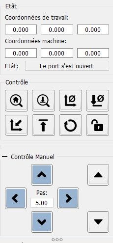

Yoann13 Posté(e) Novembre 8, 2020 Auteur Partager Posté(e) Novembre 8, 2020 Il y a 22 heures, pafpaf a dit : oki mais le baud a 250000 Sur GRBLcontrol j'ai réglé le baud à 250000. Par contre dans les paramètre du port COM connecté à la cnc je ne peux aller qu'à 128000. Je l'ai donc laissé le port à 115200. GRBLcontrol indique l'état "le port s'est ouvert" comme dans la photos ci-dessous. GRBL reste bloquer dessus et je ne peux pas déplacer manuellement les axes. Au moins ça n'indique plus déconnecté quand j'allume l'alimentation. Que dois-je faire? Lien vers le commentaire Partager sur d’autres sites More sharing options...
pafpaf Posté(e) Novembre 8, 2020 Partager Posté(e) Novembre 8, 2020 À tu essayé de faire un contrôle home pour que sa active la position zéro Lien vers le commentaire Partager sur d’autres sites More sharing options...
jonathan70 Posté(e) Novembre 8, 2020 Partager Posté(e) Novembre 8, 2020 ta essayé d appuyé sur le cadena Lien vers le commentaire Partager sur d’autres sites More sharing options...
Yoann13 Posté(e) Novembre 9, 2020 Auteur Partager Posté(e) Novembre 9, 2020 Il y a 21 heures, pafpaf a dit : À tu essayé de faire un contrôle home pour que sa active la position zéro Je ne sais pas trop ce que c'est. Si j'ai compris, dans GRBLcontrol, il s'agit du bouton avec la loupe et la maison (origin). Si c'est bien cela j'ai testé et j'obtiens : $H < error: Setting disabled S1000 < ok Il y a 20 heures, jonathan70 a dit : ta essayé d appuyé sur le cadena En appuyant sur le cadena j'obtiens : $X < ok S1000 < ok Nouveauté depuis ce matin, quand je connecte la CNC elle est reconnue par le port USB, je branche l'alim ça ne se déconnecte pas (y a du progrès). J'effectue un déplacement manuel d'un des axes (il bouge miracle) et là ça se déconnecte. J'ai tenté plusieurs fois et toujours pareil Lien vers le commentaire Partager sur d’autres sites More sharing options...

Yoann13 Posté(e) Novembre 10, 2020 Auteur Partager Posté(e) Novembre 10, 2020 Merci pafpaf pour ton aide et ton temps. Quelqu'un m'a apporté la solution qui fonctionne sur un autre forum La voici : "Sur la carte au dessus de U4 tu as un composant Noté F1 (c'est un fusible) , si tu arrive à le dessouder ce serait peut être là la source de tes problèmes.Car ta carte renverrait du 5 Volt sur l'usb de l'ordi . Si tu n'est pas à l'aise avec un fer à souder on vas essayer une autre solution.Es-tu prêt à sacrifier un câble USB ? si oui tu enlève proprement l'isolant du câble sur 2 cm ensuite tu accède au fil rouge et tu le coupe et tu l'isole .Ensuite tu essaye avec ce câble massacré modifié ." J'ai opté pour la méthode 2, celle du câble usb, si ça peut aider une autre personne. Lien vers le commentaire Partager sur d’autres sites More sharing options...
