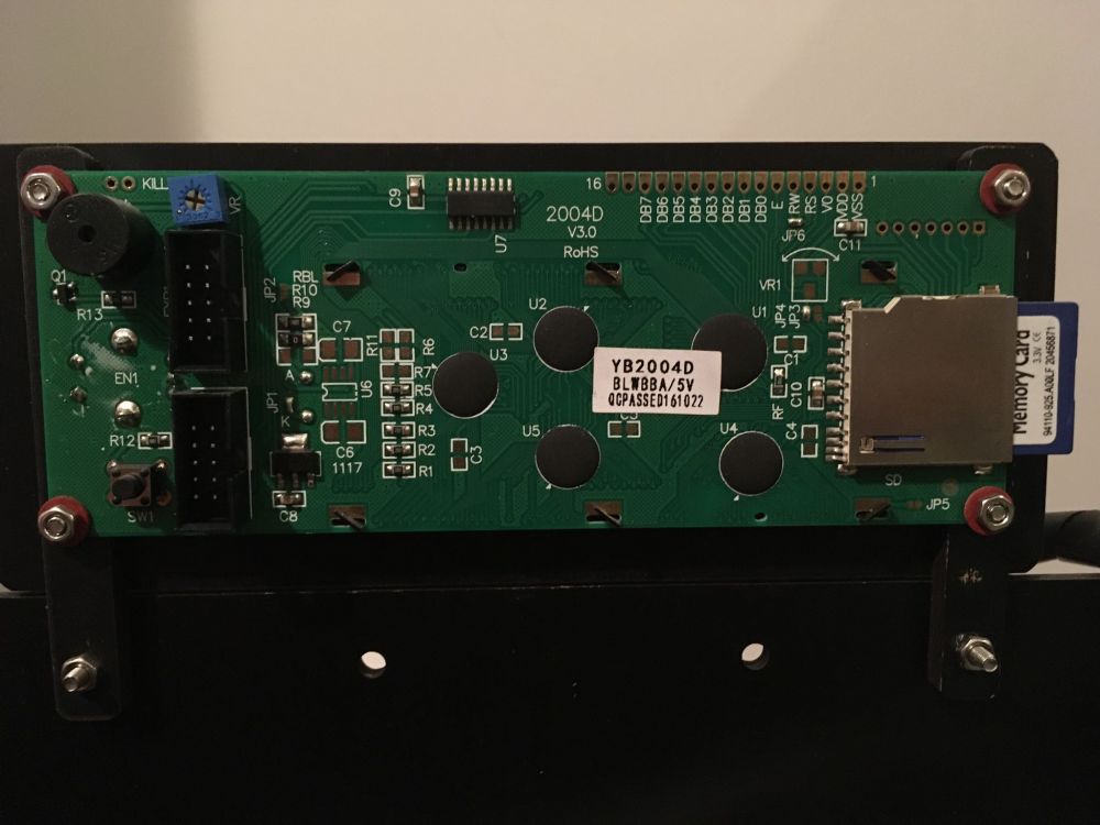

cdrhum Posté(e) Novembre 12, 2020 Auteur Partager Posté(e) Novembre 12, 2020 Bonjour, Pouvez vous me donner le type de carte qui est sur la photo et si c'est un bon choix Lien vers le commentaire Partager sur d’autres sites More sharing options...
Kachidoki Posté(e) Novembre 12, 2020 Partager Posté(e) Novembre 12, 2020 Ca ressemble à une antique A1284. Un bon choix en 2020, hmm comment dire... Pour le même prix tu as des cartes 32bits de nos jours. Même pour une carte 8 bit, elle est très limitée (128Ko), tu ne pourras pas activer beaucoup de fonctions de marlin avec aussi peu de mémoire. Lien vers le commentaire Partager sur d’autres sites More sharing options...
cdrhum Posté(e) Novembre 12, 2020 Auteur Partager Posté(e) Novembre 12, 2020 OK merci Nouvelle question si je change cette carte dans le futur est ce que l'alimentation actuelle sera compatible ? Lien vers le commentaire Partager sur d’autres sites More sharing options...
Kachidoki Posté(e) Novembre 12, 2020 Partager Posté(e) Novembre 12, 2020 Tu as probablement une alimentation 12V. Aujourd'hui la norme est plutôt au 24V, mais généralement les cartes récentes supportent le 12V et le 24V. De toute façon si tu veux changer, l'alim ne suffit pas, car la cartouche chauffante de la tête, le lit chauffant, et probablement les ventilos, sont tous en 12V. Autant de composants à remplacer si tu compte upgrader en 24V, autant dire faire une imprimante neuve. Lien vers le commentaire Partager sur d’autres sites More sharing options...

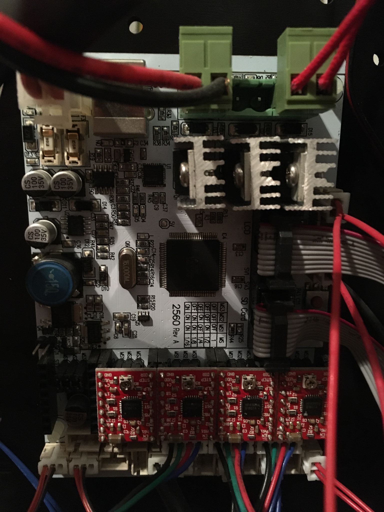

cdrhum Posté(e) Novembre 13, 2020 Auteur Partager Posté(e) Novembre 13, 2020 (modifié) Bonjour Merci pour votre aide. L'imprimante I3 est vendu. J'ai trouve une nouvelle imprimante avec cette carte mère. c'est un bon choix de matériel ? https://www.leboncoin.fr/informatique/1876033848.htm merci Modifié (le) Novembre 13, 2020 par cdrhum Lien vers le commentaire Partager sur d’autres sites More sharing options...
Jean-Claude Garnier Posté(e) Novembre 13, 2020 Partager Posté(e) Novembre 13, 2020 (modifié) Je la connais bien, c'est (presque) celle que j'ai eue en premier dont je t'ai déjà montré les photos La carte mère est une Geeetech 2560, au-dessus de tout soupçon, avec des drivers enfichables, ce qui est mieux que soudés Elle peut gérer deux extrudeurs, il suffit de rajouter un driver à gauche Apparemment elle a déjà été bricolée, les éléments verts ne sont pas d'origine A 75€ tu risques rien ! Edit : une bizarrerie, il n'y a que 4 câbles moteurs visibles sur la photo, il devrait y en avoir 5 (X, Y, Z1, Z2, E) @Yo' ton avis sur cette carte pour notre ââââmi ? Modifié (le) Novembre 13, 2020 par Jean-Claude Garnier Lien vers le commentaire Partager sur d’autres sites More sharing options...
cdrhum Posté(e) Novembre 13, 2020 Auteur Partager Posté(e) Novembre 13, 2020 OK Je ne vois pas ces 4 câbles. Pour la capacité mémoire c'est ok? merci encore Lien vers le commentaire Partager sur d’autres sites More sharing options...
Kachidoki Posté(e) Novembre 13, 2020 Partager Posté(e) Novembre 13, 2020 Attention à pas la cramer. C'est la fameuse carte que j'ai revendu de mon ex ProB, car c'est super cher sur le net. Le micro 8-bit 2560, même s'il est vieillissant et obsolète face aux 32 bit, aussi bien en puissance qu'en prix, est encore largement répandu dans le monde de la 3D. Cette carte sera certainement supportée encore quelques temps. C'est le même MCU que les cartes de Prusa i3 MK3s, bon ils optimisent à mort pour gratter de la mémoire à droite à gauche, mais ça montre ce qu'il est capable de faire. Lien vers le commentaire Partager sur d’autres sites More sharing options...
Jean-Claude Garnier Posté(e) Novembre 13, 2020 Partager Posté(e) Novembre 13, 2020 @cdrhum ma bécane home-made tourne tous les jours sous Marlin Bugfix avec cette carte. Dans quelques temps je vais la remplacer (si j'y arrive....) par une 32 bites (!) SKR V1.3 qui m'a été offerte par @Bakatora Sache que si tu achètes cette imprimante et que tu pètes la carte, tu sera prioritaire "gratis pro deo" C'est ça l'économie circulaire du foirium Lien vers le commentaire Partager sur d’autres sites More sharing options...
