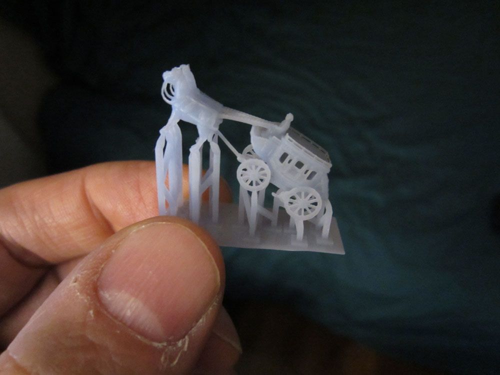

Je prévois de me lancer dans l'achat d'une Elegoo Mars Pro 2 d'ici peu.
Habitant en appartement, j'ai tout particulièrement cherché les informations concernant les odeurs, voire la toxicité des résines, sujet qui revient systématiquement. J'ai donc prévu d'installer l'imprimante devant une fenêtre afin de pouvoir aérer copieusement durant le travail.
Mais si ces odeurs sont évoquées lors de la fabrication des pièces, je n'ai pour le moment rien trouvé concernant l'odeur de la pièce elle-même ensuite.
Afin de me faire une idée du résultat avant de me jeter dans le bain (de résine hoho) j'ai commandé des petites pièces auprès d'un artisan qui travaille avec ce matériaux.
Au départ il s'agissait de voir la résistance, l'état de surface, bref faire connaissance avec la chose, et voir si ça pouvait coller avec mes activités de modélisme au 1/160e.
Je m'attendais à tout sauf... à l'odeur des pièces quand j'ai ouvert la boite.
Pourtant je suis familier des résines et autres matériaux depuis fort longtemps, mais là, compte tenu de la taille minuscule des modèles (1 ou 2 cm), j'ai trouvé l'odeur très agressive et surtout persistante. Je les ai passé à nouveau à l'alcool iso, en me disant qu'elles étaient peut-être mal lavées. Mais rien à faire.
Du coup, je m'inquiète un peu concernant la fabrication de pièces plus grosses, notamment de décors, qui prendront place sur un diorama de bonne taille stocké dans mon appartement. Je redoute de me retrouver avec une odeur très importante.

L'odeur dépend beaucoup du fabricant de résine, certaines ont une odeur forte, d'autres beaucoup moins.
Après, la durée d'exposition aux UV après nettoyage, joue aussi sur l'odeur. Peut-être les pièces manquaient un peu d'exposition.
Alors, il est vrai que sur des pièces "fraiches" une odeur est présente, mais disparaît en quelques jours/semaine à l'air libre.
Dans tous les cas, mettre quelques jours dehors les pièces imprimées pour les aérer et et leur faire prendre un peu d'UV naturel, ça fait pas mal.

Merci beaucoup de vos réponses ! 🤩
En fait les pièces en question ont mis 3 semaines à arriver de Chine, elles n'étaient donc pas fraiches.
Là ça fait une semaine qu'elles sont à l'air, je les ai encore senti ce matin et il n'y a aucune variation.
Evidemment difficile de savoir quelle résine a été utilisée.
Quoiqu'il en soit, quand dans les comparatifs de résines l'odeur est mentionnée, il est difficile de savoir si ça concerne la polymérisation elle-même ou bien le composant lui-même après sa fabrication. Sachant que la tolérance de chacun peut varier. MAis quand je vois de gros objets en quantité dans certaines vidéos traitant du sujet, je ne peux m'empêcher de penser à l'odeur désormais.
Mon diorama est entreposé sur une armoire dans ma chambre, autant jusqu'ici malgré les nombreux matériaux utilisés dont résine PU; expansions, colles etc ça ne provoquait aucune gène, autant là je m'inquiète un peu j'avoue.

C'est noté merci. 🙂Après tout dépend de l'endroit bien sûr. Moi j'ai des pièces de 15m2.
Je mets ici une photo de l'objet, il y en a 3 qui trônent sur ma table et on sent parfaitement l'odeur dans la pièce, c'est assez surprenant (c'est du 1/200e !). Ce n'est pas insupportable bien sûr, mais sur de plus grosses quantités (je compte m'en servir beaucoup pour des éléments d'architecture) ça m'inquiète un peu.
Pleinair37 : ça fait une bonne semaine qu'elles sont à l'air libre 😉
Lien vers le commentaire
Partager sur d’autres sites
Ok, alors ça vient de la résine utilisée... En tout cas la pièce est propre, ça doit pas être de la résine premier prix. Tu as un lien de la où tu l'as acheté stp ?

Pour la résine sèche, effectivement, l'odeur dépend beaucoup des marques.
La résine Elegoo sent très peu, la résine Siraya sent énormément.
Après, si tu peins tes pièces, ca devrait masquer l'odeur.

Pendant les 3 semaines de voyages, tes pièces sont restées confinées (!) dans leur emballage (peu d'air et pas d'UV), ce n'est donc pas la même chose que si elles avaient été laissées à l'air libre. La réaction chimique ne s'en donc pas faite dans le temps "normal". (C'es comme de mettre une pizza dans une boite en plastique étanche dès la sortie du four)
Maintenant, considération générale: si une pièce en plastique sent encore plusieurs jours après c'est qu'elle n'est pas stabilisée entièrement. L'odeur c'est le passage de l'état solide à l'état gazeux (sublimation: comme les déodo de WC) ou la libération d'un solvant. Donc la "cuisson" (UV) est à revoir.

Bonjour, petite mise à jour qq mois plus tard haha
Depuis j'ai pu expérimenter moi-même après achat d'une Elegoo Mars 2 pro.
Après quelques comparatifs pour choisir une première résine, j'ai opté pour la Anycubic Eco
Premiers essais il y a quelques jours.
Bilan côté odeur : il a fallu à peine 24h pour que l'odeur diminue très fortement et aujourd'hui plus rien du tout même en mettant le nez dessus.
Excellente surprise de côté. Mon expérience précédente devait en effet être lié à un soucis de polymérisation/et enfermement.
