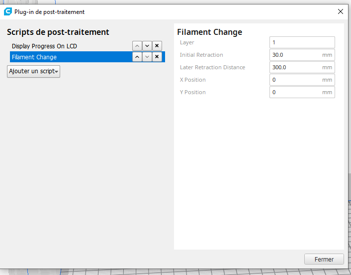

Manu79 Posté(e) Novembre 6, 2020 Partager Posté(e) Novembre 6, 2020 Bonsoir à tous, Je commence à m arracher les cheveux sur ce problème de changement de filament qui semble si simple quand on regarde des videos .... j ai beau chercher je ne comprend pas d où vient mon problème. Tout d'abord j ai installer Marlin 2.0.6_DW7 de Tinymachines pour pouvoir utiliser la commande M600 et fait un reset eeeprom avec un gcode qui execute M502 M500 M501 Ensuite j ai été ajouté dans Simplify3d dans "scripts" dans la zone "commandes de terminal additionnelles pour le retouchage" : {REPLACE "; layer 4," "M600\n; layer 4,"} l objectif étant un chgt de filament à la 4e couche Je valide et je génère mon fichier gcode que je charge dans octoprint version 1.4.2. Je lance l impression depuis octoprint, tout se passe bien, et arrive la 4eme couche Le chariot se lève et va se mettre sur le coté puis ejecte le filament. Pour le moment tout se déroule sans accroc mais voila, je charge le nouveau filament et je vais clicker sur yes sur mon ecran pour valider. Mais rien ne se passe, la touche tactile s éclaire bien (donc ce n est pas un pb matériel de l ecran) quand j appui sur Yes mais la température que je peux voir sur l appli de mon telephone me montre une chute inéxorable de la T° de la buse. Si je click sur no, je reviens sur l ecran d impression et la temperature remonte jusqu'a atteindre celle désiré et la de nouveau j ai l ecran qui m invite à changer de filament. Et même en clickant sur Yes dès l apparition de la demande rien ne se passe. Je dois me résoudre à reclické sur No ; et là le filament se charge à toute vitesse puis le chariot va se positionner comme pour reprendre l impression mais la temperature chute et ocotprint m indique que le statut de l impression est en cours d annulation. J ai essayé pas mal de méthode différente mais toujours avec le même résultat et les mêmes étapes. Mes scripts dans octoprint sont : ----------------------------------- After print job is paused ----------------------------------- {% if pause_position.x is not none %} ; relative XYZE G91 M83 ; retract filament of 0.8 mm up, move Z slightly upwards and G1 Z+5 E-0.8 F4500 ; absolute XYZE M82 G90 ; move to a safe rest position, adjust as necessary G1 X0 Y0 {% endif %} ------------------------------- After print job is resumed ------------------------------- {% if pause_position.x is not none %} ; relative extruder M83 ; prime nozzle G1 E-0.8 F4500 G1 E0.8 F4500 G1 E0.8 F4500 ; absolute E M82 ; absolute XYZ G90 ; reset E G92 E{{ pause_position.e }} ; WARNING!!! - use M83 or M82(exruder absolute mode) according what your slicer generates M83 ; extruder relative mode ; move back to pause position XYZ G1 X{{ pause_position.x }} Y{{ pause_position.y }} Z{{ pause_position.z }} F4500 ; reset to feed rate before pause if available {% if pause_position.f is not none %}G1 F{{ pause_position.f }}{% endif %} {% endif %} ------------------------------------------------------------------ Peut être que la procédure se trouve bloqué par le refroidissement de la buse? et ça vient mettre le bazar ... mais je n arrive pas à forcer la remontée de temperature par l application et il n y a aucune option possible sur l ecran tactile de l imprimante qui permet de relancer la chauffe quand il y a la demande de charger du filament ... Désolé pour le poste un peu long et j espere que quelqu un aura une piste ..... Très bonne soirée de confinement à tous Lien vers le commentaire Partager sur d’autres sites More sharing options...

ixi Posté(e) Novembre 8, 2020 Partager Posté(e) Novembre 8, 2020 Bonjour Dans le script de post traitement , il faut ajouter X ligne 'filament change'. Tu choisis la hauteur du layer à laquelle le filament doit être changé, puis : initial rétraction = longueur de rétraction lente later rétraction distance : rétraction rapide. X / Y position : position de la tête décharge/recharge du filament Lorsque l'imprimante arrive au layer définit, la tête vient se placer en X0 et Y0, commence la rétraction douce, puis la rapide. Si tu as bien calculé la longueur rapide, le filament sort du détecteur, tu charges un nouveau filament, et tu appuis sur YES sur le menu de l'écran. La rétraction rapide commence ( en fait l'avance du filament), suivie par la lente ( sert de purge) puis l'impression recommence. Le top, c'est que tu peux mixer cette modif avec TOUS les scripts du modificateur de Gcode pour par exemple imprimer une partie en TPU et l'autre en PC. C'est à dire que tu peux inclure lors du changement de filament, un changement de température, vitesse, refroidissement, débit.....etc via 'ChangeAtZ' Je l'ai dit plus haut, je ne change plus de FW, le DW6 fonctionne nickel. Lien vers le commentaire Partager sur d’autres sites More sharing options...
Manu79 Posté(e) Novembre 8, 2020 Auteur Partager Posté(e) Novembre 8, 2020 TOUT fonctionne c est nickel !!!! C’était bien le firmware dw7 qui me posait problème , je sais pas si c pareil pour tout le monde mais en tout cas le DW6 est parfait pour moi !Encore merci, ça m’a sauvé mon dimanche (ma femme ne supportait plus mes aller retour vers mon atelier ....)La reprise en cas de coupure de filament, le changement de couleur ... tout se passe comme une fleur [emoji257] Bref, merci beaucoup je vais conserver tes fichiers précieusement Très bon dimanche Lien vers le commentaire Partager sur d’autres sites More sharing options...
