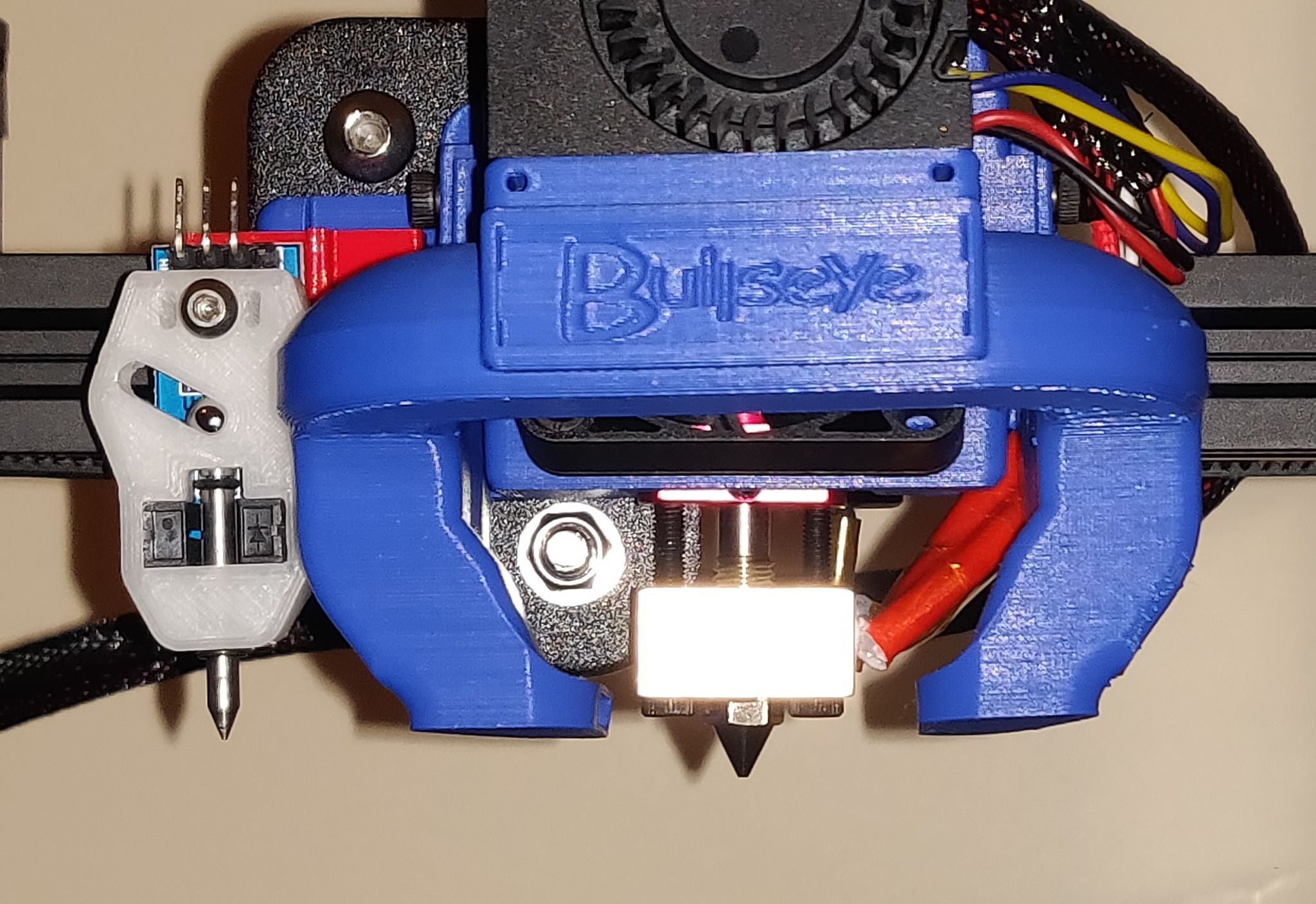

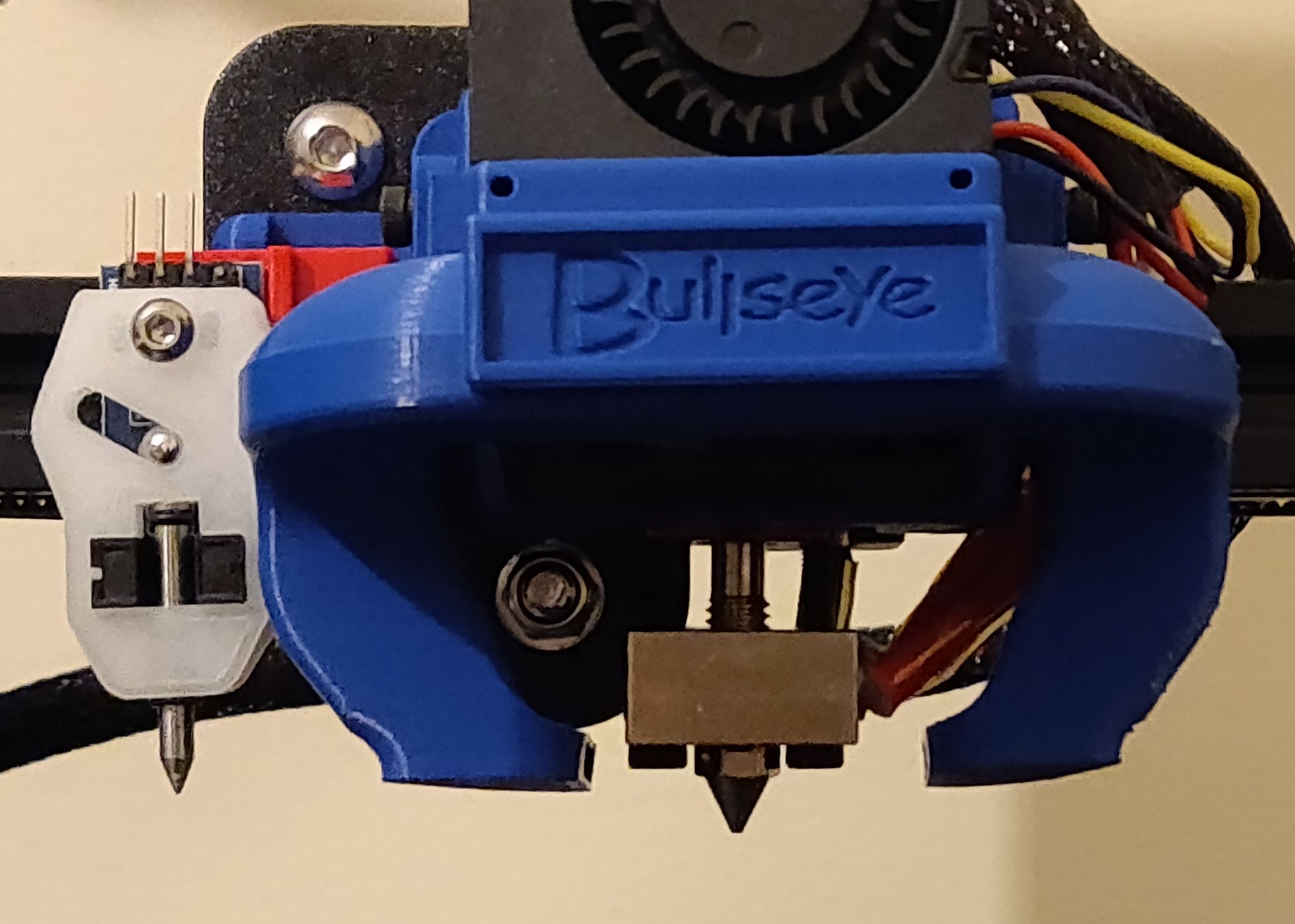

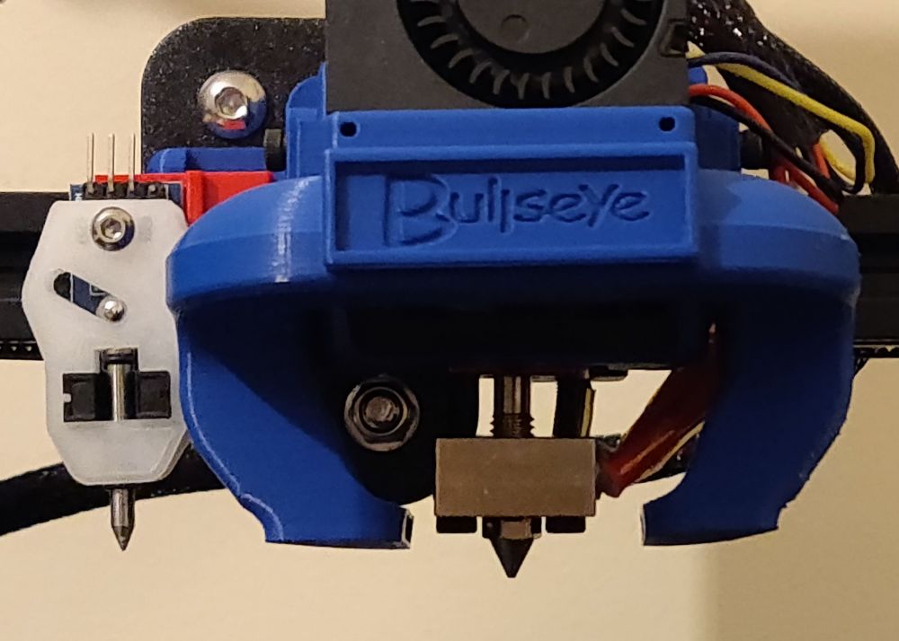

Bazileos Posté(e) Novembre 7, 2020 Partager Posté(e) Novembre 7, 2020 Bonsoir, J'ai quelques interrogations suite au montage d'une buse nitro de chez hotends. J'ai lu qu'il était nécessaire que la buse soit bien vissée à fond et pour cela, j'ai dû dévisser mon bloc de chauffe et j'ai même du changer les vis M3 qui servent à empêcher le bloc de chauffe de tourner sur lui même. Et là, c'est le début des emmerdes... Je ne peux plus descendre suffisamment mon bullseye pour refroidir le filament et mon touch-mi, c'est la même... Je souhaiterais donc savoir si c'est normal et j'adapte tout mon montage en conséquence ou alors j'ai loupé quelques choses ou il n'est pas nécessaire d'avoir la buse vissée à fond et je fais un compromis qui me permette de visser le plus possible la buse sans revoir tout mon montage de bullseye et touch-mi. En photo, des photos de la buse vissée à fond et du heatbreak dévissé ( tout est au plus bas et c'est pas qu'un problème de perspective...) Merci d'avance pour votre aide. Lien vers le commentaire Partager sur d’autres sites More sharing options...
dem1980 Posté(e) Novembre 8, 2020 Partager Posté(e) Novembre 8, 2020 Salut, Tu avais pris une photo de ta buse avant et de la nouvelle pour voir la taille ? Lien vers le commentaire Partager sur d’autres sites More sharing options...
Bazileos Posté(e) Novembre 8, 2020 Auteur Partager Posté(e) Novembre 8, 2020 Salut dem, Bien sûr que non, la différence est assez minime pour la partie extérieure de la buse. C'est le filetage qui est plus long sur la buse nitro que sur celle d'origine !!! C'est pour ça que j'ai du dévisser le corps de chauffe du heatbreak. Lien vers le commentaire Partager sur d’autres sites More sharing options...
Abot Posté(e) Décembre 20, 2020 Partager Posté(e) Décembre 20, 2020 Salut Bazileos, J'ai le même soucis, as-tu trouvé une solution ? Je pense que je vais raccourcir le filet au tour.. Lien vers le commentaire Partager sur d’autres sites More sharing options...
Bazileos Posté(e) Décembre 20, 2020 Auteur Partager Posté(e) Décembre 20, 2020 Salut Abot, après discussion avec hotends j'ai laissé comme ça. Il faut que la buse soit vissée à fond pour un bon échange thermique avec le corps de chauffe. Après plusieurs tests, même si le bullseye mériterait d'être un poil plus bas, ça fonctionne bien comme ça. Je verrais pour en refaire un avec des pattes un poil plus longue si c'est vraiment gênant. J'étais assez pressé de remonter la buse donc j'ai pas pris le temps de faire raccourcir le filet mais si tu le peux, effectivement, c'est la solution!!! Lien vers le commentaire Partager sur d’autres sites More sharing options...
