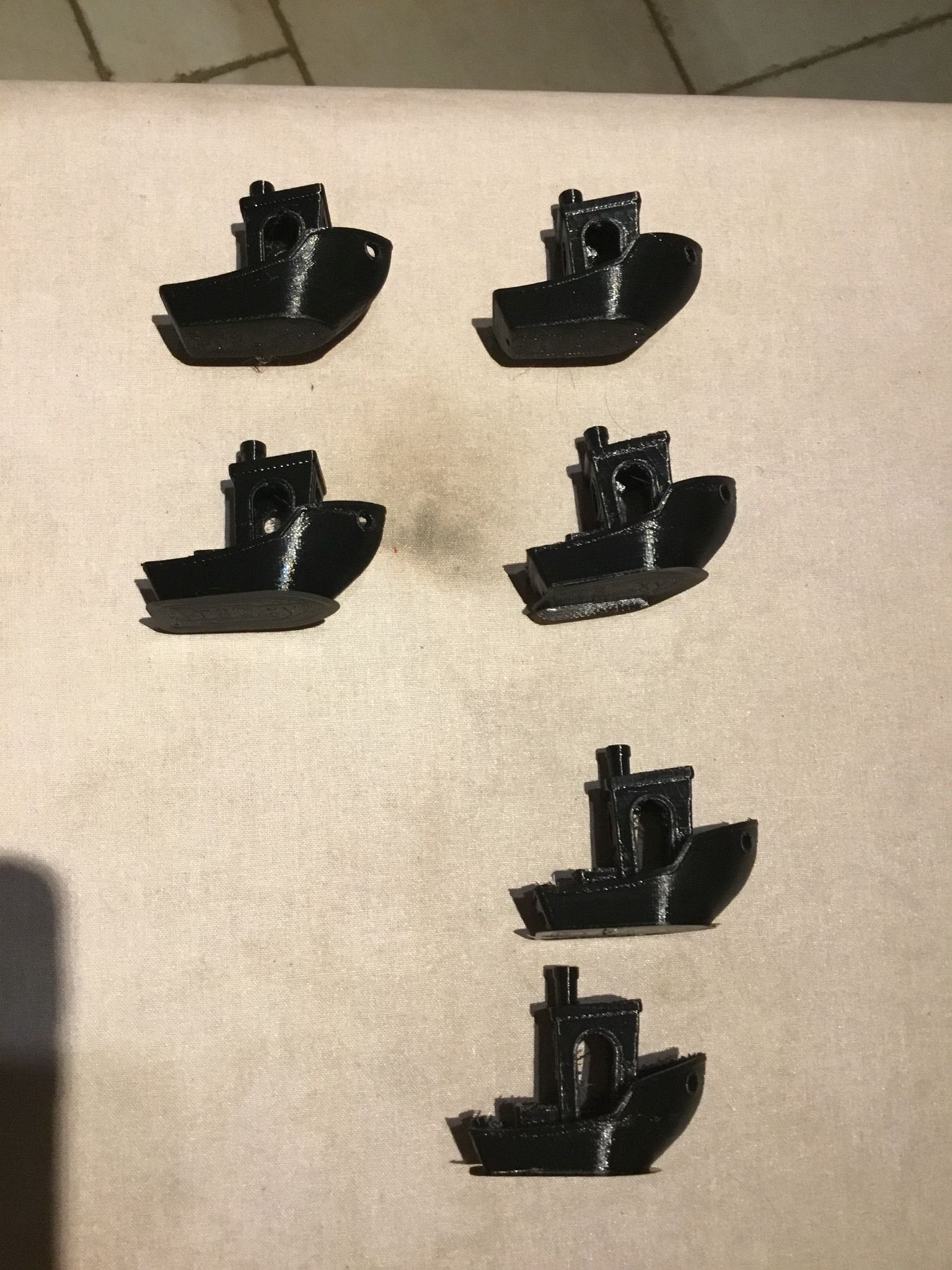

Yaegger Posté(e) Novembre 30, 2020 Auteur Partager Posté(e) Novembre 30, 2020 T'inquiète paupiette ,avec ta cagade j'ai été assez occupé pour pas m'en formaliser . J'ai lancé l'impression de 2 benchy le 1er ,j'ai modifié mon profil initial PETG avec le débit matière et les vitesses d'impression de ton profil, le 2 em qui est en cours d'impression j'ai juste remis mon débit matière initial et j'ai gardé les vitesses d'impression de ton profil , je comparerais alors . @+ Lien vers le commentaire Partager sur d’autres sites More sharing options...
remibora Posté(e) Novembre 30, 2020 Partager Posté(e) Novembre 30, 2020 (modifié) Comme on dit, jamais 2 sans 3. Ton 3ème benchy pourrait être avec ce profil (Profil_RBora.curaprofile ). Normalement, il devrait apparaitre dans Cura. Il faudra changer les températures et peut-être les débits... Modifié (le) Novembre 30, 2020 par remibora Lien vers le commentaire Partager sur d’autres sites More sharing options...
Yaegger Posté(e) Novembre 30, 2020 Auteur Partager Posté(e) Novembre 30, 2020 Je viens juste de voir ton message,je regarde le profil,si j’ai pas de problème pour le rapatrier je lance l’impression et je fais un retour demain. merci. Lien vers le commentaire Partager sur d’autres sites More sharing options...

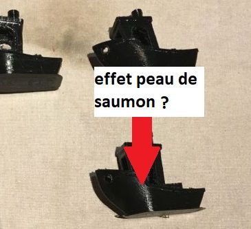

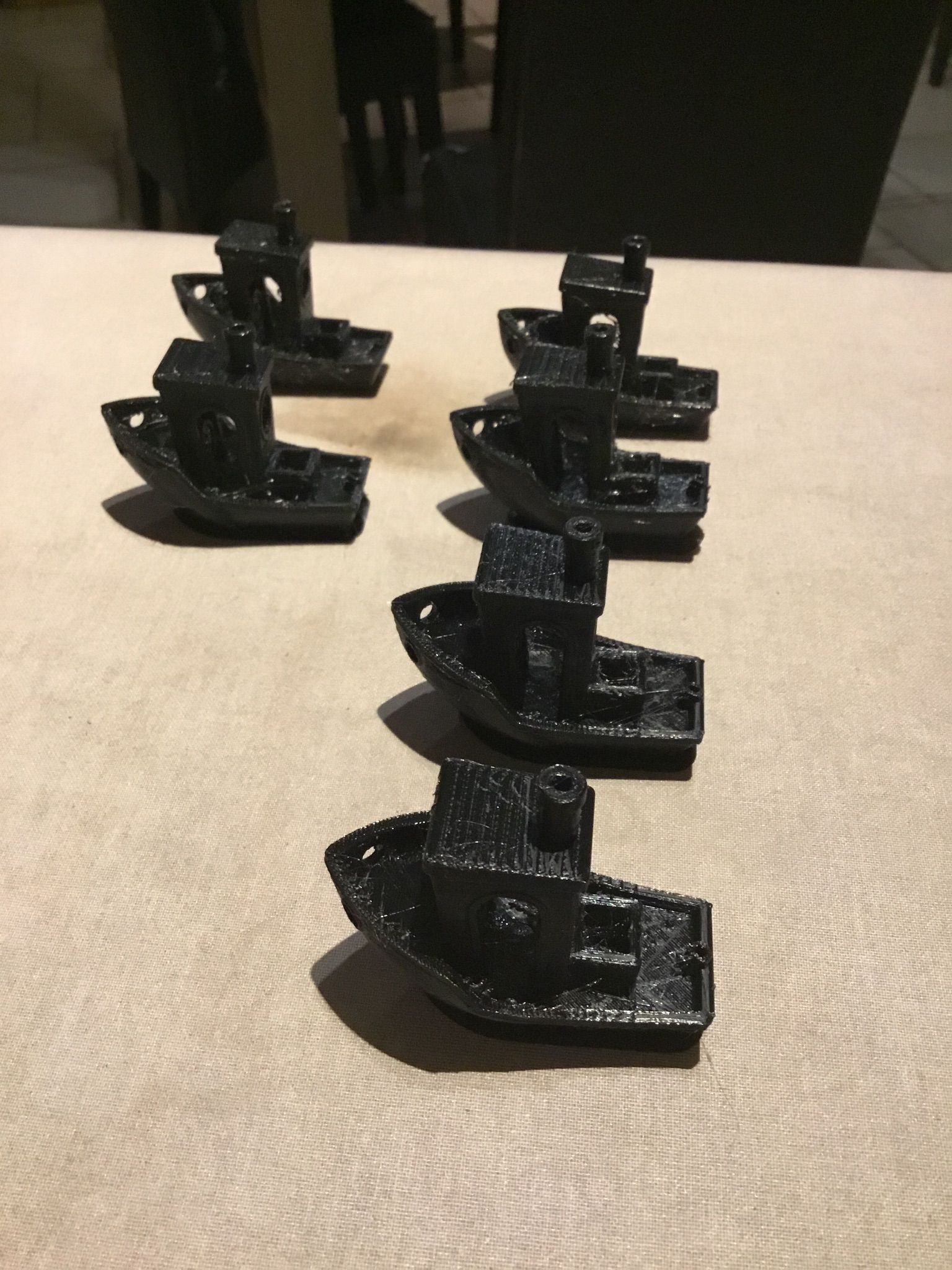

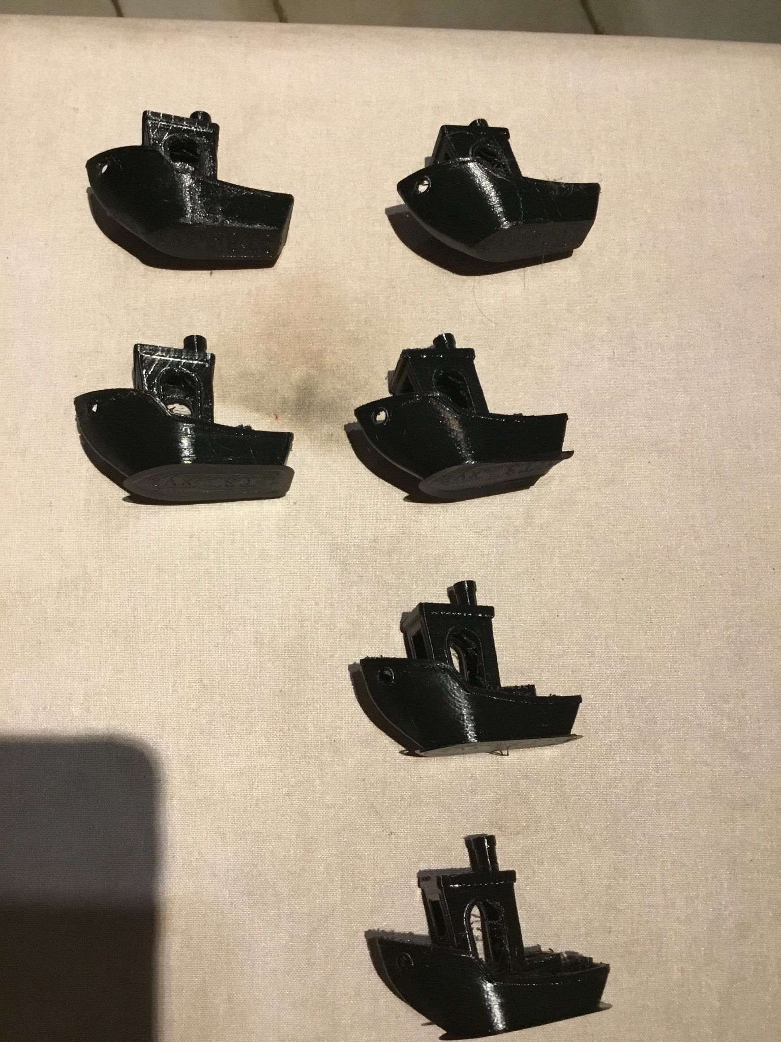

Yaegger Posté(e) Décembre 1, 2020 Auteur Partager Posté(e) Décembre 1, 2020 Salut . Bon comme tu peux le voir j’ai pas chômé,petites explications, sur les 3 photos la rangée de gauche c’est avec un débit matière de 95 à droite un débit à 86,021.. Si tu prend les rangées en horizontale la 1 er en haut c’est avec des infos que j’ai récupérer dans le 1ef profil que tu as envoyé,les autres rangées horizontales sont toutes issues du profil Rbora. Donc 2 em rangée le profil Rbora T buse 230°,T bed 80°, vitesse ventilo 30%. 3 em rangée ( je sais il est tout seul ) pareil que la 2 em rangée sauf V ventilo à 40%. 4 em rangée T buse 225°, T bed 80°,V ventilo 40%. la photo ou la proue est vers la droite à chaque fois c’est le côté le plus réussi et ceci sur toutes les impressions. La photo ou la proue des benchy vas vers la gauche c’est le côté le plus pourri des prints. la 3 em photos vue de dessus c’est pour montrer ce qui n’est pas visible sur les autres photos. rapide analyse avec mes maigres connaissances, le problème de sous extrusion au niveau de la cheminée a disparu,les coques sont plus réussies il n’y a plus ces petites boursouflures , reste encore ce problème de stringing. j’ai encore plusieurs trucs à vérifier donc quelques prints à faire faire un print à 220° et V ventilo 40%, à 225° et V ventilo 45%et à 230 ° et V ventilo 50% ,comme ça je verrais si il y’a des améliorations probantes. @+ Lien vers le commentaire Partager sur d’autres sites More sharing options...
remibora Posté(e) Décembre 1, 2020 Partager Posté(e) Décembre 1, 2020 Salut, Effectivement, j'ai l'impression que tu te prépares pour une sacrée bataille navale ! La bonne nouvelle, c'est qu'effectivement il n'y a plus de défaut sur la cheminée. Pour le strigging, c'est malheureusement lié au PETG, difficile de lutter... Par contre pour le défaut de la coque, tes photos prises depuis un avion , ne me permettent pas d'avoir un avis. J'imagine un effet peau de saumon sur ce benchy. C'est lié au module (driver) qui pilote les moteurs, si je ne me trompe pas (je ne connais pas la référence de ta carte mère et donc les modules installés dessus). Certains ajoutaient des TL-smoother pour essayer de réduire ce défaut. Sinon, souvent, on voit le défaut de jointure: dans mon profil, je l'ai paramétré pour qu'il soit localisé dans l'arête droit de la coque (proue vers l'avant). Peut-être que des photos individuelles, centrées sur le défaut de la coque pourrait aider à mieux définir le défaut. Dans tous les cas, je trouve que les impressions sont réussies pour du PETG. Lien vers le commentaire Partager sur d’autres sites More sharing options...
Yaegger Posté(e) Décembre 2, 2020 Auteur Partager Posté(e) Décembre 2, 2020 Bonjour. Et encore merci pour l'aide et le compliment. Pour le stringing un bon brossage en poste traitement rend les pièces encore mieux. Désolé pour la prise de vue aérienne , je ne voulais pas avoir un message trop "casse-croute" avec ma flottille de chalutiers. Je vais adapter ton profil au PLA pour voir, et je vais continuer à peaufiner les réglages pour le PETG voir si mes idées sont pertinentes. La carte mère de la Ender 3 PRO est d'origine, donc je note les modifs que tu me suggères ,mais ça sera pas pour tout de suite et puis je me pose la question si je ne changerais pas de carte mère à moyen terme, un écran tactile serait sympa ainsi qu'un détecteur de fin de filament, quant au capteur type BL touch justement je me tâte. Bon je vais imprimer ma 1ère modélisation voir ce que ça donne Je te souhaite une bonne journée. Lien vers le commentaire Partager sur d’autres sites More sharing options...

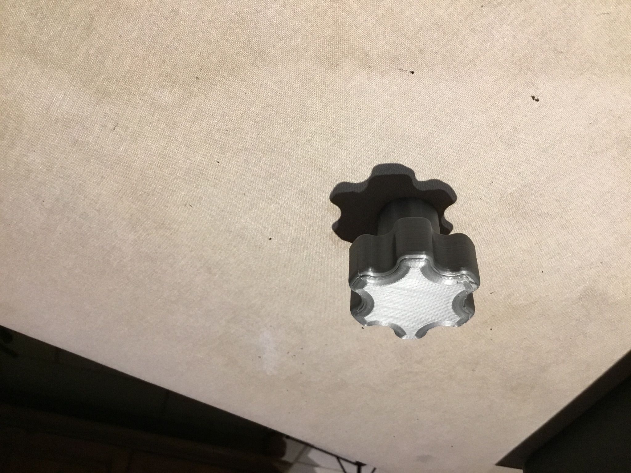

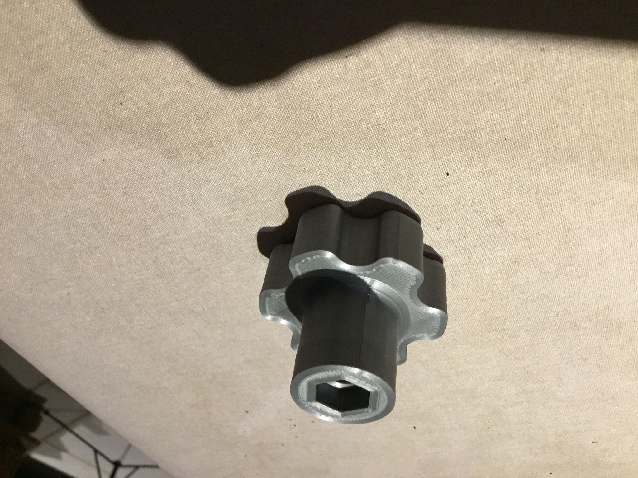

Yaegger Posté(e) Décembre 2, 2020 Auteur Partager Posté(e) Décembre 2, 2020 Le plateau de verre, c’est vrai que c’est sympa,je viens d’en installer un , pour le reste vu mon niveau en informatique on va vraiment attendre un peu histoire que je m’améliore et surtout que je comprenne ,j’ai encore du taff pour la prise en main de Cura . En PJ ma 1er création maison en PLA avec ton profil modifié en conséquence,et c’est super bien sortie, le petit défaut sur le dessus de la molette c’est le coup de spatule pour décoller,car ça avait bien adhéré T°trop haute ( erreur de débutant ). l’equerre que j’avais fait je l’ai re designer j’ai quasiment divisé le temps d’impression par 2 print lancé en PLA ,on verra à l’usage. Desolé les photos sont à l’envers tu es bon pour un torticolis . Je te souhaite une bonne soirée. Lien vers le commentaire Partager sur d’autres sites More sharing options...
remibora Posté(e) Décembre 2, 2020 Partager Posté(e) Décembre 2, 2020 Salut, C'est vrai qu'elle est propre comme impression, bien joué ! comme tout le monde, on voit le défaut de jointure. Je n'ai pas activer la roue libre dans mon profil Cura. Peut-être que le résultat serait amélioré. il y a une heure, Yaegger a dit : c’est le coup de spatule pour décoller Ça, c'est parce que tu es impatient (comme nous tous ). Si tu laisses le plateau refroidir, à cause de l'écart de dilatation entre le verre et le plastique, tu n'auras qu'à souffler sur la pièce pour l'enlever! Pour compiler un firmware, franchement c'est tout simple. J'ai guidé plusieurs personnes sans problème. Il ne faut pas que ce soit ça qui te freine... mais tu as raison, il faut en laisser pour plus tard! Lien vers le commentaire Partager sur d’autres sites More sharing options...
