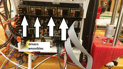

remibora Posté(e) Novembre 7, 2020 Partager Posté(e) Novembre 7, 2020 (modifié) il y a une heure, justine1378 a dit : En voulant demander 10 cm d extrusion rien ne se passe et cela fait meme bugger ma carte mere et ca relance la machine, l extrudeur ne tourne plus du tout. Je le change ou y aurait il une manip a faire ? Salut, Il y a très peu de chance / risque que le moteur soit HS. Habituellement le composant qui le pilote (driver) fait un joli nuage de fumée avant... Pour tester le moteur, il suffit d'intervertir 2 moteurs. Dans un premier temps, filament enlevé, ne rebranche que l'extrudeur avec le câble d'un autre moteur et pilote l'axe correspondant au nouveau câblage. Tu l'as compris, si ça tourne, le moteur est bon et le driver de l'extrudeur est HS. Si tes drivers sont amovibles alors tu peux changer celui de l'extrudeur. Si ils ne le sont pas, c'est la carte-mère à changer (je pense que tu es dans ce cas là, photo de droite). il y a une heure, justine1378 a dit : 3 millions de réglages de bed Ouah, quelle patience! Modifié (le) Novembre 7, 2020 par remibora Lien vers le commentaire Partager sur d’autres sites More sharing options...
