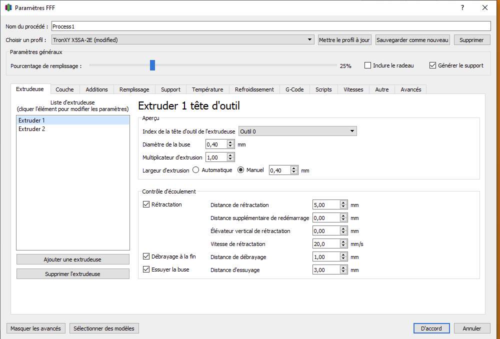

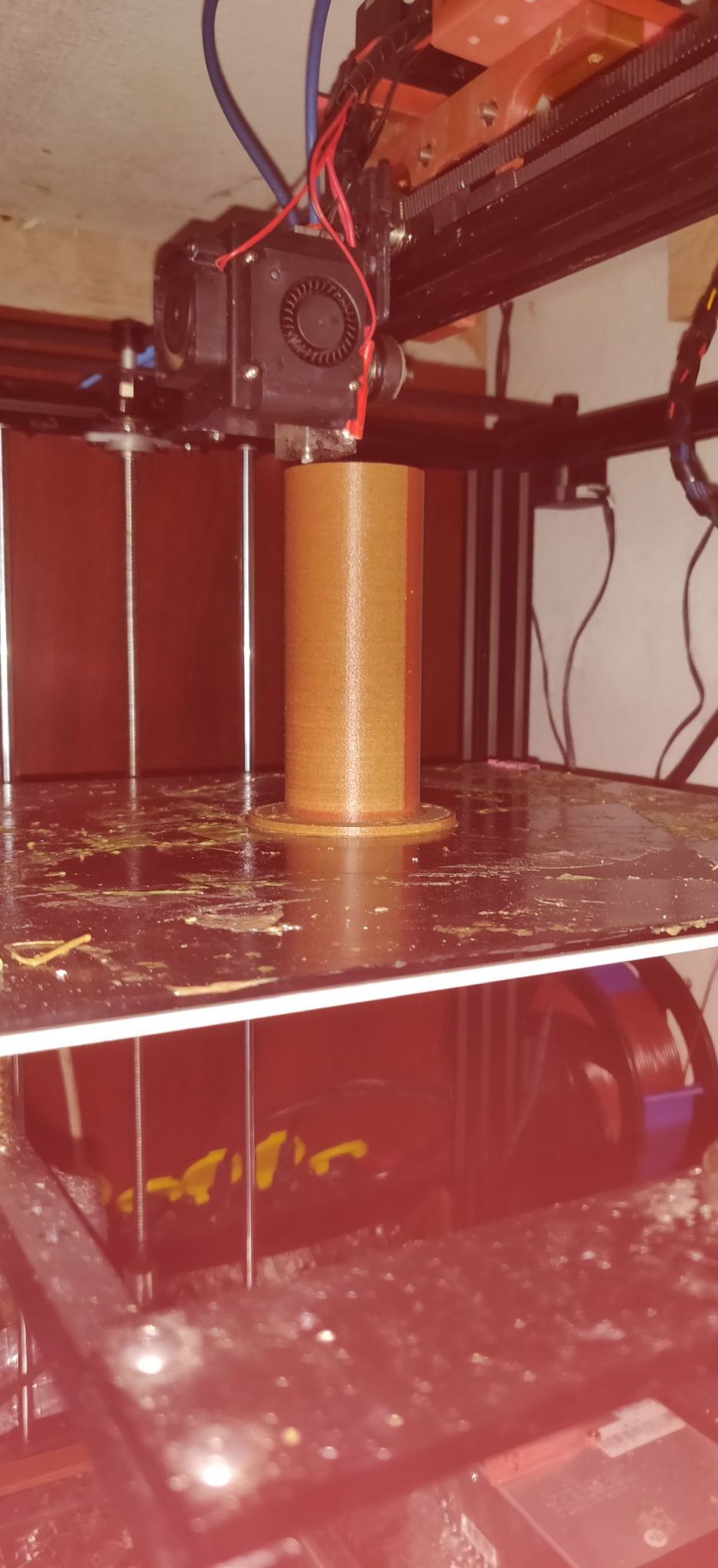

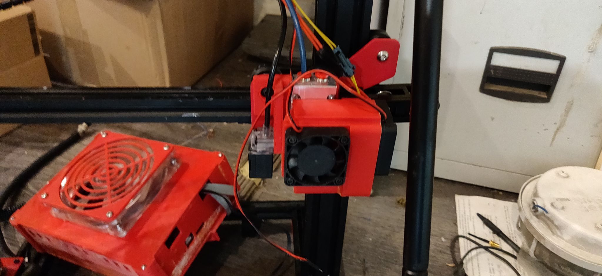

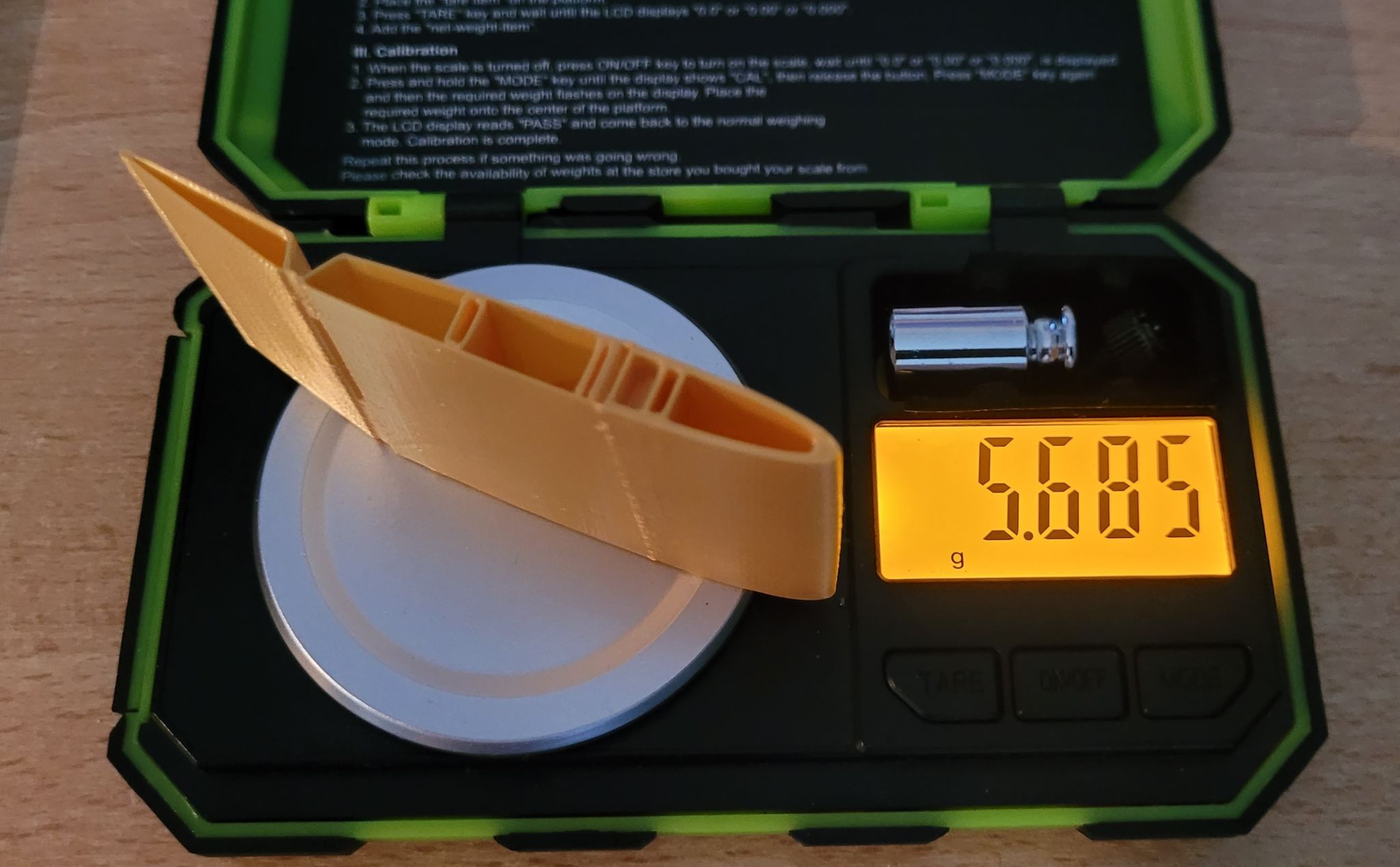

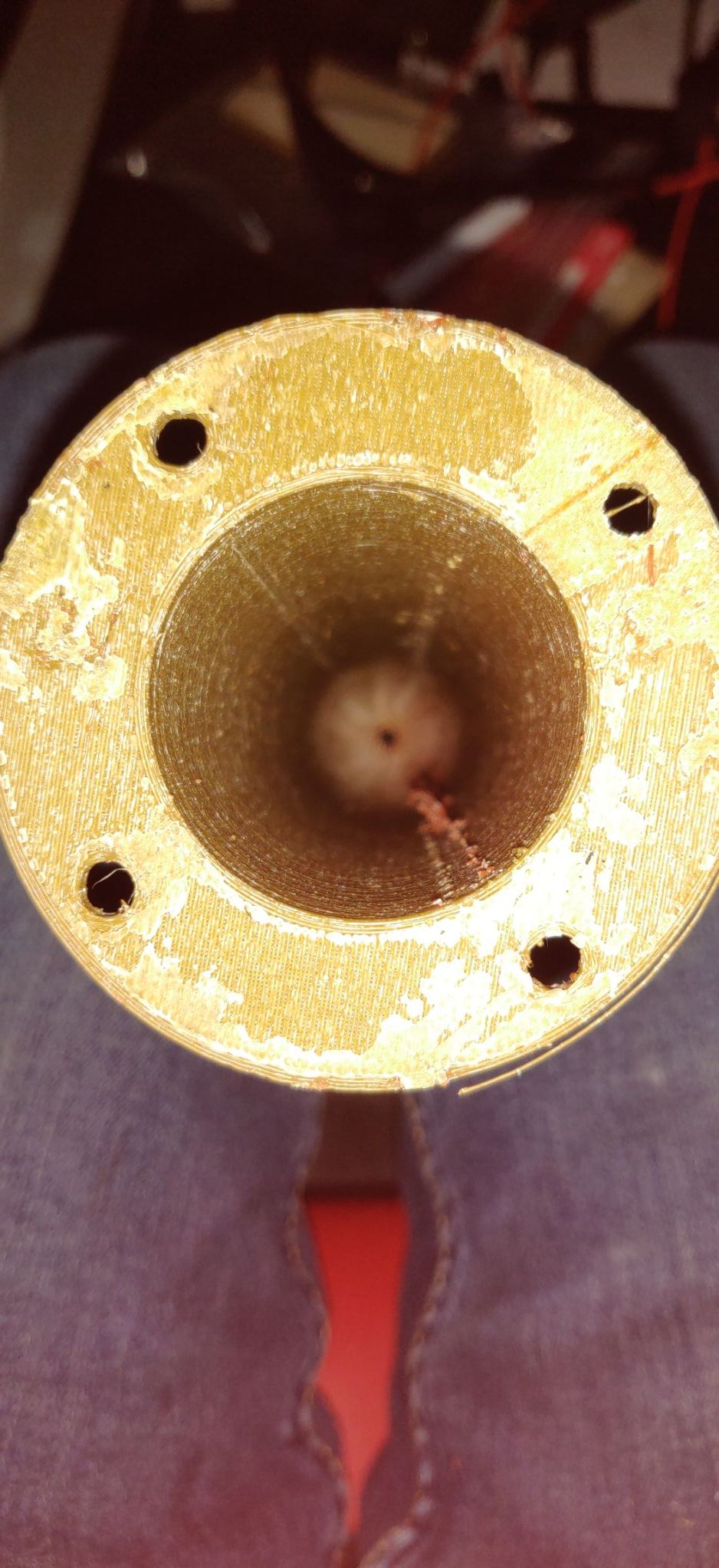

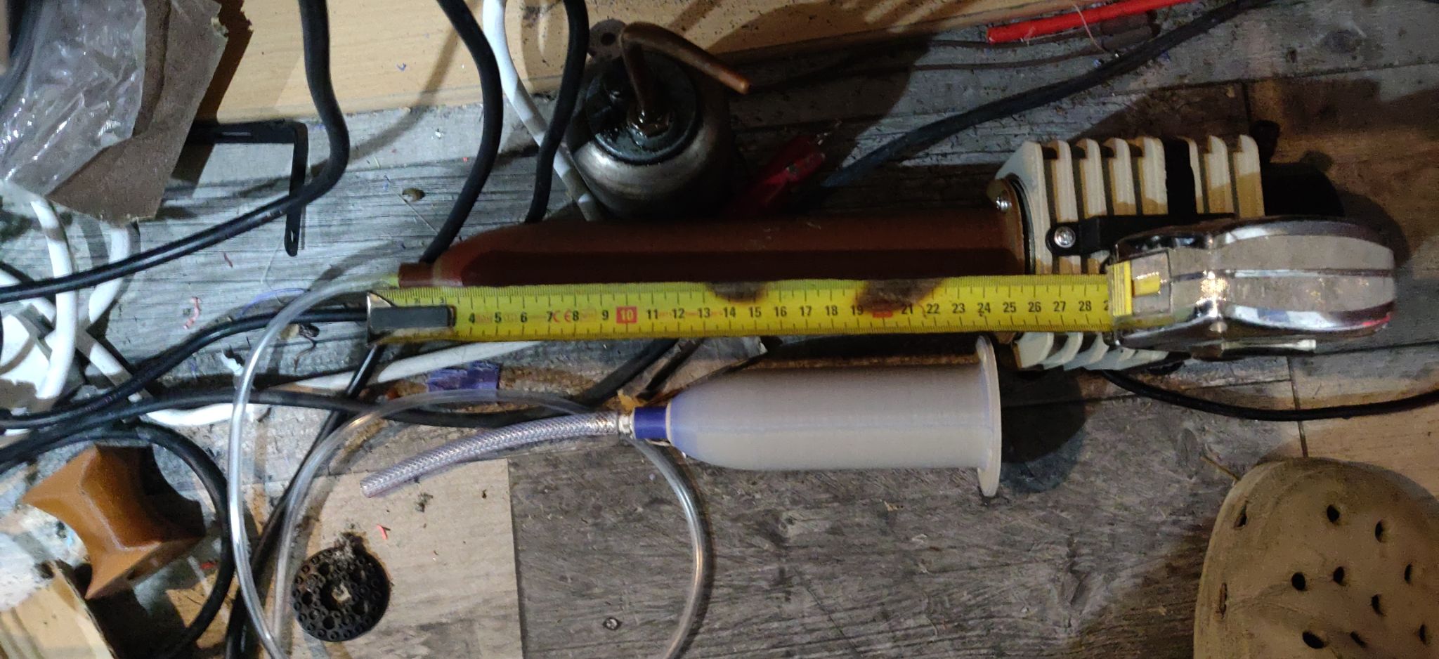

fred5976 Posté(e) Mars 10, 2021 Partager Posté(e) Mars 10, 2021 Ca y est, je vois le bout du tunnel avec ma X5SA. Dernière impression en date, un accumulateur pour mon injection d'air sur ma laser. Comme d'hab, j'ai utilisé en bicouleur. En théorie, les couches étaient "bronze", et le remplissage et le support en marron. Mais non, ce n'est pas un effet d'optique, extérieurement, 50% et bronze et 50% marron. Mais je n'ai pas activé la fonction de pilier d'amorçage. Suite à nos conversations, avec @Yellow T-pot, j'ai activé une fonction de débrayage et d'essuyage sur simplify, La vitesse max était calée à 80mm/s, mais malgré un manque de stabilité de ma structure, au bout de 10h (tout pile), le résultat est là. Plus de fil d'ange qui traine, plus de gouttelette. Bon, le support a un peu bougé pendant l'impression, mais ça na pas eu d'impact. Son petit frère a été imprimé sur ma vieille P802 modifiée (Mix cyclop,Titans de la tronxy, Ramps 1.4, et d'autres bricoles), avec des paramètres un peu différent (pas de débrayage, pas d'essuyage, et vitesse max à 40mm/s), mais en gardant le même principe sur l'utilisation des couleurs (gris pour les couches, et bleu pour le remplissage et le support) Au final un résultat similaire. Il me reste plus qu'à amortir la structure de la tronxy, ça va me permettre de la tester avec du TPU. Lien vers le commentaire Partager sur d’autres sites More sharing options...

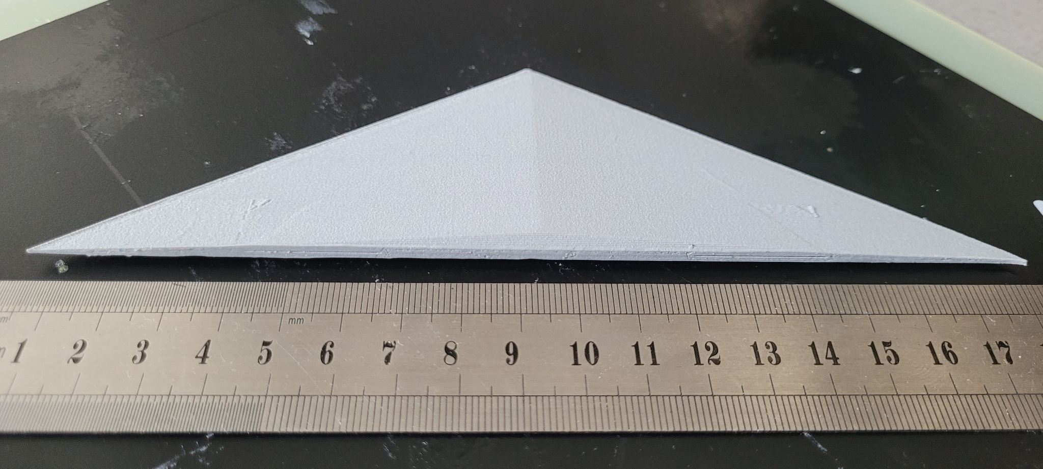

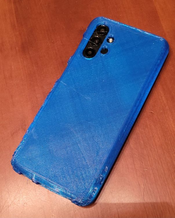

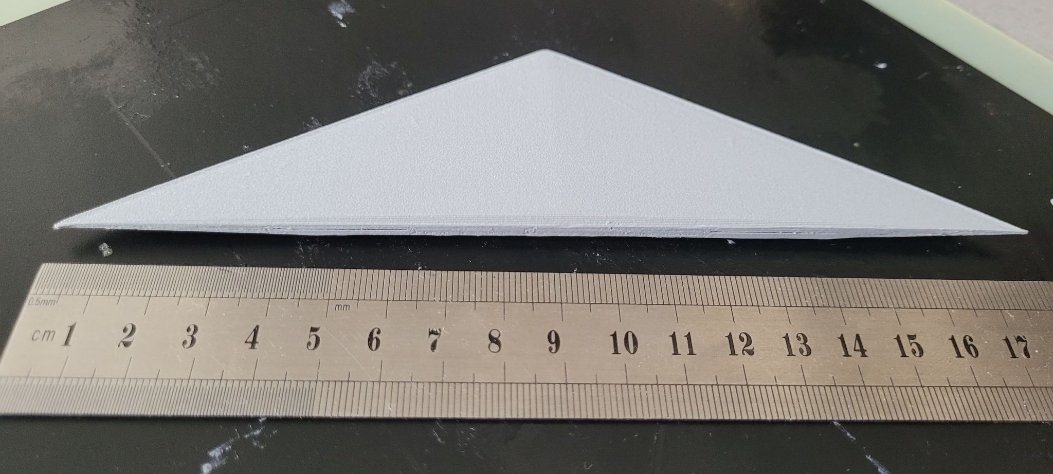

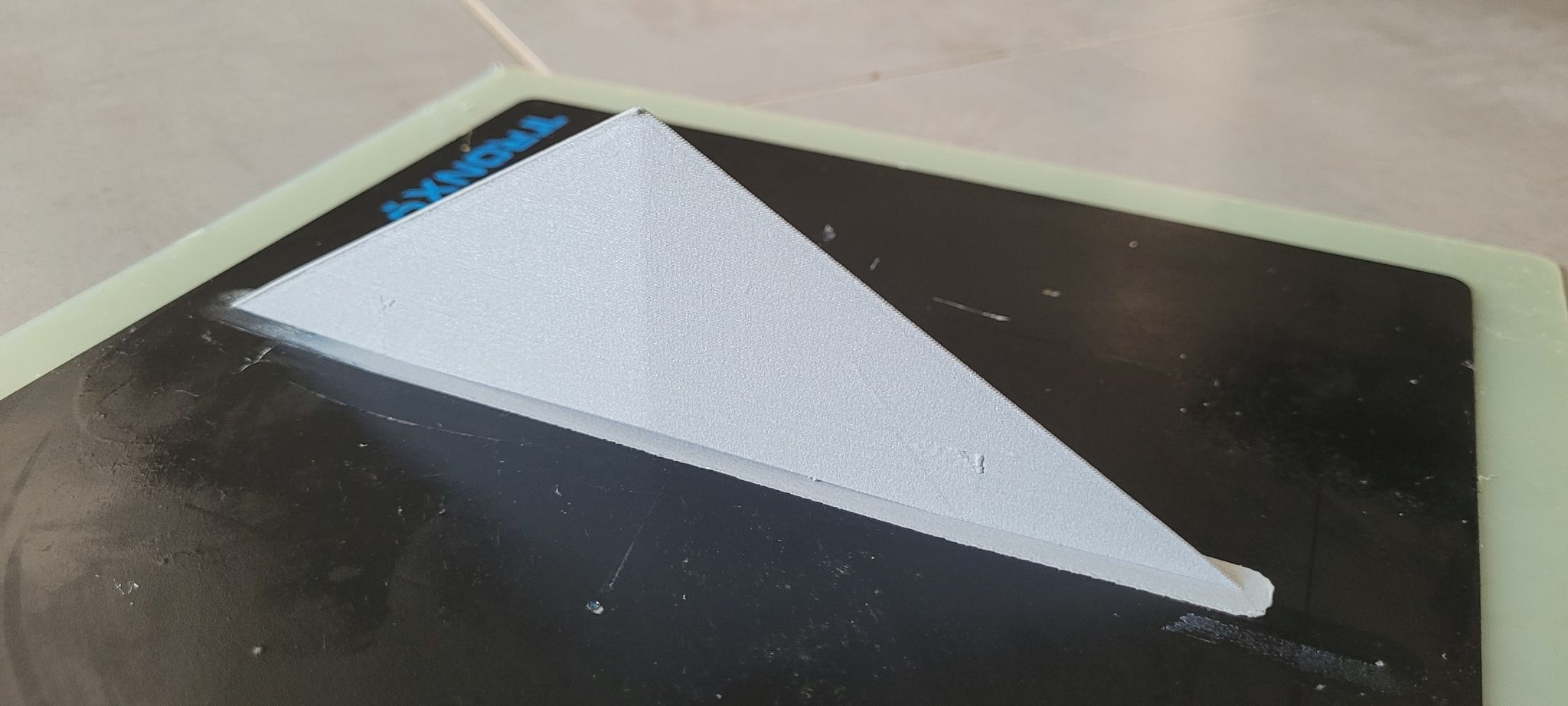

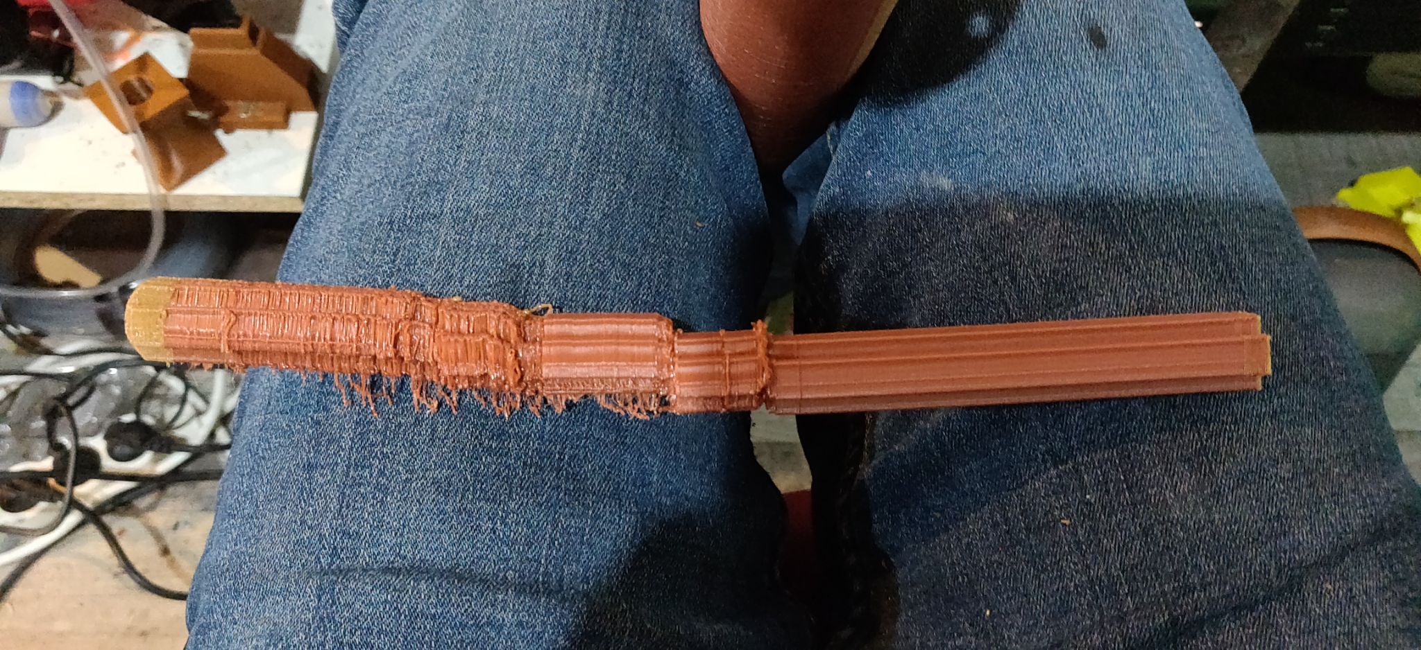

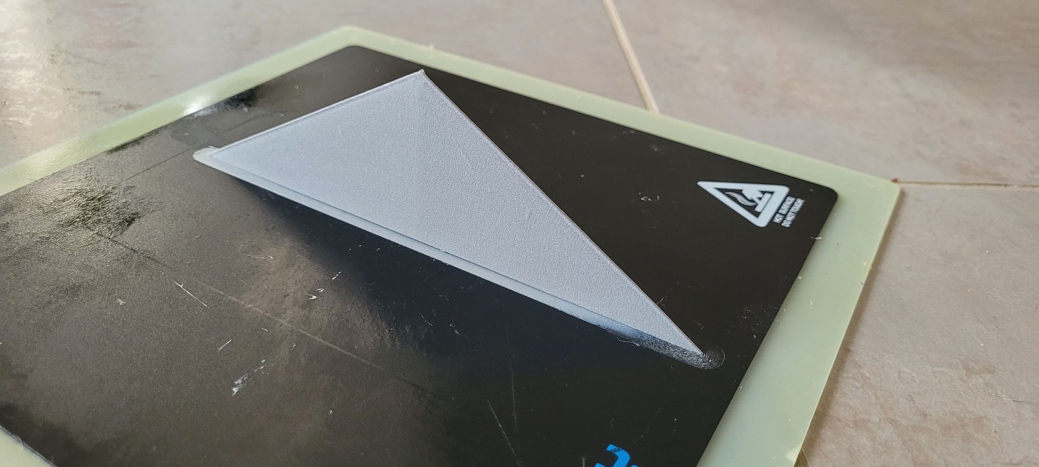

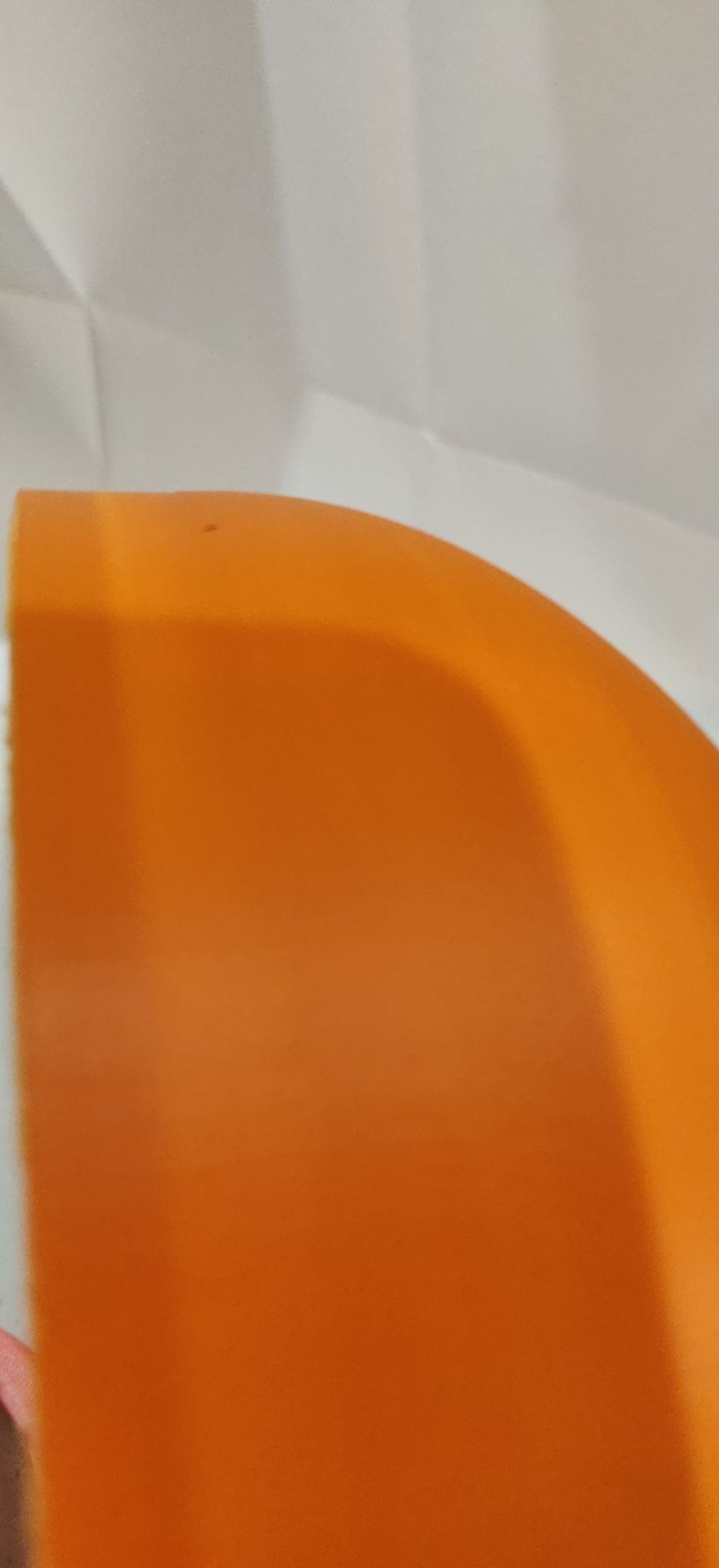

lolo78 Posté(e) Mars 11, 2021 Partager Posté(e) Mars 11, 2021 Petit problème sur la fin... Tout était pourtant bien parti Par contre la fin... Un problème de chaleur ou de vitesse sur la partie fine ? Fait sur CURA Saccades activées Contrôles d'accélérations activées Lien vers le commentaire Partager sur d’autres sites More sharing options...
Yellow T-pot Posté(e) Mars 12, 2021 Auteur Partager Posté(e) Mars 12, 2021 Il y a 20 heures, lolo78 a dit : Un problème de chaleur ou de vitesse sur la partie fine ? Fait sur CURA oui et déjà un problème de rétraction: 6 mm c'est pour un tube proche des 400 mm de long. Sur ta 400 il fait dans les 800, donc la valeur c'est 8 à 8,5 mm de rétraction. Pour la vitesse, à voir. 40 mm/s je trouve que ça fait beaucoup, je suis plus pour partir sur du 30 mm/s. Ensuite, oui un problème de chaleur, le conduit qui souffle vers la buse n'est pas très efficace et sur une pièce avec une faible épaisseur qui monte, le PLA ne refroidit pas assez dans les zones ou la vitesse de déplacement de la buse est faible donc les extrémités. Ça forme des amas de PLA. Si tu avais eu la même nervure de l'autre coté de la pièce, je pense que tu n'aurais pas le défaut car pendant le trajet de la buse d'un coté à l'autre, ça a le temps de refroidir, pas là. Donc solution simple, ajouter une autre pièce à coté de la même hauteur pour augmenter le temps entre chaque couche ou modifier le G-code en réduisant la vitesse de dépose à un certain niveau des couches. Lien vers le commentaire Partager sur d’autres sites More sharing options...
lolo78 Posté(e) Mars 12, 2021 Partager Posté(e) Mars 12, 2021 (modifié) Ok, merci du conseil. J'ai fait un boitier la dernière fois, aucuns problèmes de ce type, pourtant j'avais des parties encore plus fines et en porte à faux (par contre ça bougeait dur en haut, j'aurais dû scinder les ouvertures en 2.. mais c'est pas le sujet) Là, j'avais 5mm de rétractation à 40mm/s par contre d'autres paramètres plus judicieux. Je vais investiguer.... Modifié (le) Mars 12, 2021 par lolo78 Lien vers le commentaire Partager sur d’autres sites More sharing options...
Yellow T-pot Posté(e) Mars 12, 2021 Auteur Partager Posté(e) Mars 12, 2021 (modifié) Sur ton exemple, normal qu'il n'y ait pas eu le problème (hors des cheveux d'ange à cause de la rétraction à 5 mm), il faut regarder le temps que met la buse pour repasser au même point entre 2 couches. Sur ta pièces du haut ou il n'y a que la petite nervure, le temps est court, en bas même si tu as des nervures fines, la buse doit faire tout le tour de la boîte avant de repasser au même endroit...le temps est beaucoup, beaucoup plus long et le PLA a eu le temps de refroidir. Modifié (le) Mars 12, 2021 par Yellow T-pot Lien vers le commentaire Partager sur d’autres sites More sharing options...
lolo78 Posté(e) Mars 12, 2021 Partager Posté(e) Mars 12, 2021 Ok, faut que je regarde la gestion de mes ventilateurs sur CURA, pour info, ça va aider beaucoup de monde (tiré du manuel CURA et traduit en français) : Lien vers le commentaire Partager sur d’autres sites More sharing options...

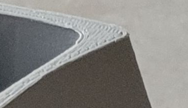

lolo78 Posté(e) Mars 19, 2021 Partager Posté(e) Mars 19, 2021 Après pas mal de tests, j'ai réussi à obtenir ce que je voulais. J'aurais tout essayé, ventilation, retrait, tour d'amorçage, exposition jointure, rotation de la pièce.... En fait ça venait d'un truc tout bête que j'ai trouvé en analysant plus sérieusement l'impression par CURA à partir du test N°8 (j'aurais pu faire ça avant...) : Mes tests de 1 à 8 malgré tout les changements étaient comme ci-après En fait mon remplissage bourrait au départ et ca s'amalgamait au fur et à mesure mais en mettant un plus grand retrait, voir descendre le débit au démarrage. J'ai solutionné le tout en rajoutant une coque qui ne peut pas être complètement imprimée, ça fait la même chose que le remplissage mais une passe continue. Tout est dans les petits traits bleus de CURA 1 1 Lien vers le commentaire Partager sur d’autres sites More sharing options...
Yellow T-pot Posté(e) Mars 19, 2021 Auteur Partager Posté(e) Mars 19, 2021 Ça m'arrive aussi, dans ce cas la, je modifie les paramètres du nombre de lignes de la paroi (je suis rarement en dessous de 3 lignes) et la largeur de ligne (en base à 0,4 mais on peut jouer jusqu'à 0,5 sans problème) jusqu'à obtenir ce qu tu montres dans ta copie d'écran au dessus: des parois internes qui se touchent et font comme un remplissage à 100 %. Autre avantage, en général, ça réduit fortement le temps d'impression. Lien vers le commentaire Partager sur d’autres sites More sharing options...

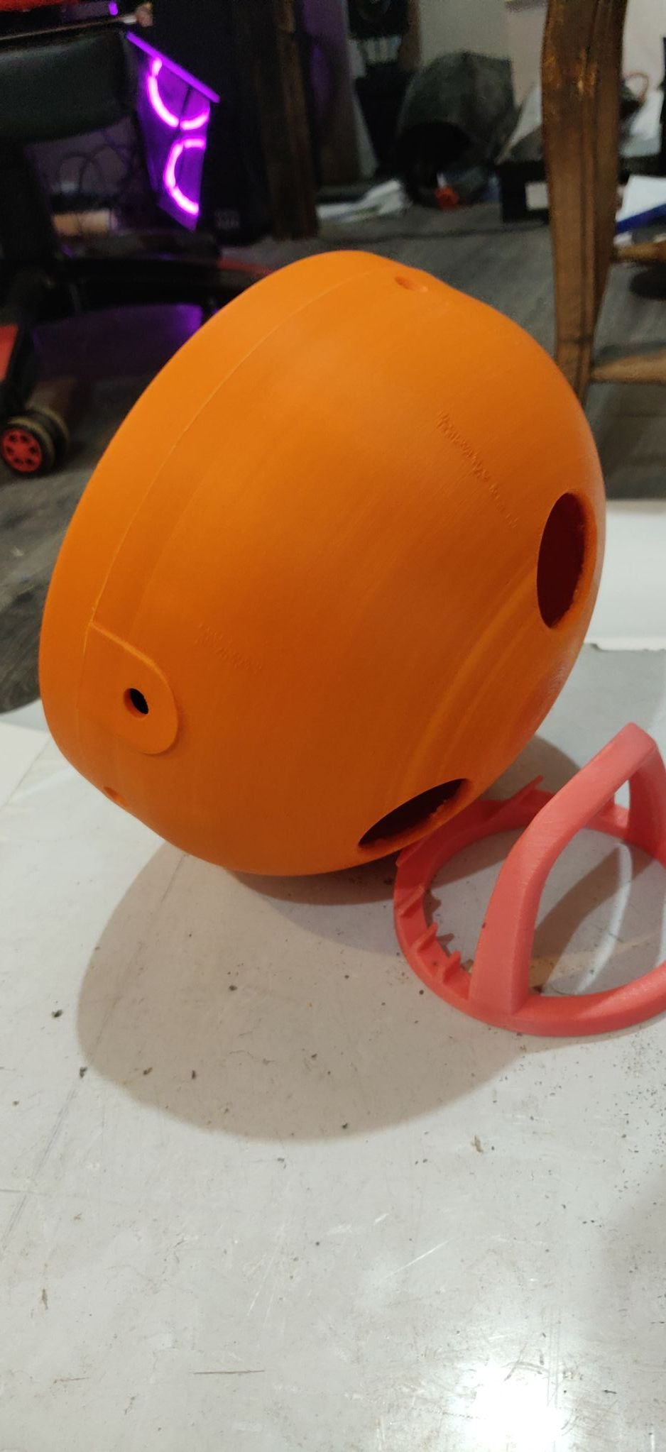

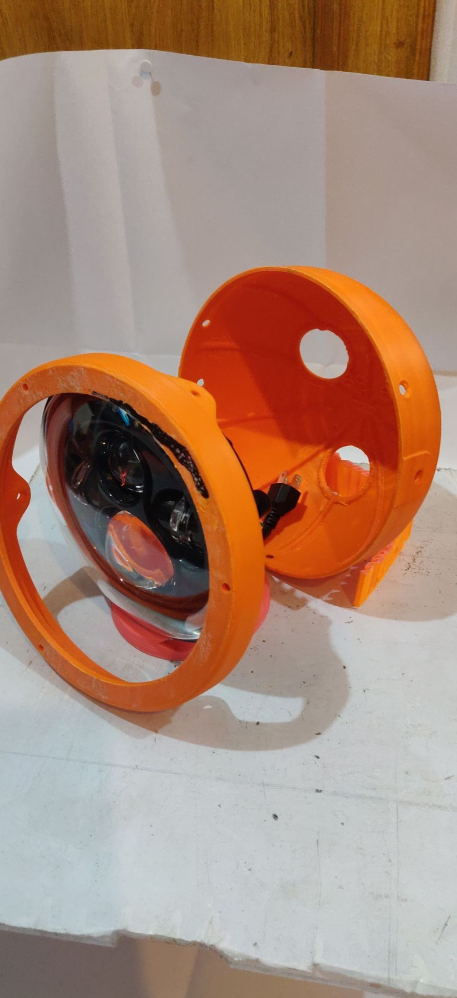

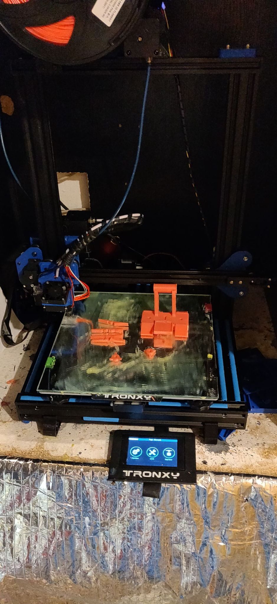

fred5976 Posté(e) Avril 23, 2021 Partager Posté(e) Avril 23, 2021 Dernières réalisations. Le futur phare de mon 750. Le cuvelage a nécessité 32 heures d'impression, le cerclage une dizaine. Par contre, le plateau en verre a mangé. Les taches noires sur le cerclage sont composées de verre et de revêtement. Quelques précisions: -je n'ai fait aucun post traitement, hormis le retrait du support. -Les marbrures sont dues à l’utilisation de 2 filaments oranges, un pour l'impression, l'autre pour le support, mais comme je n'ai pas fait de pylône d'amorçage ça donne ça. -un peu de blob, mais rien de comparable avec mes premiers essais 1 Lien vers le commentaire Partager sur d’autres sites More sharing options...

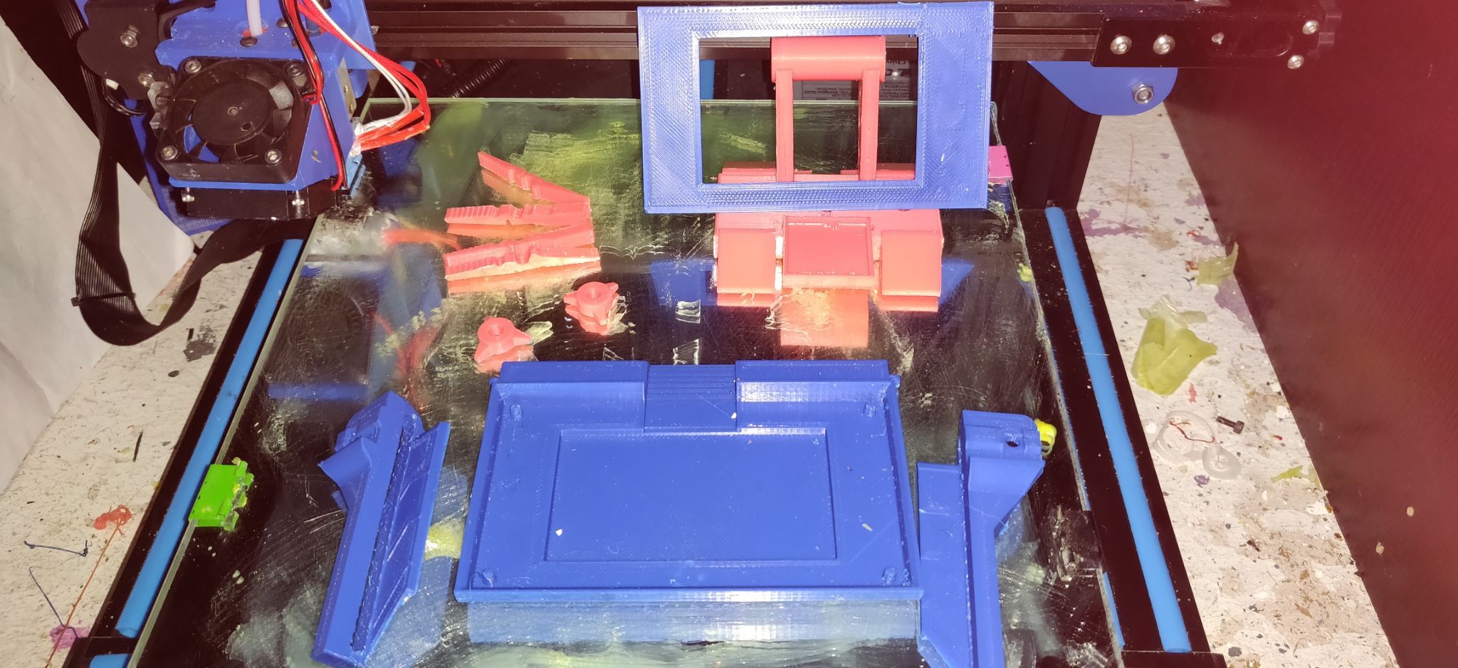

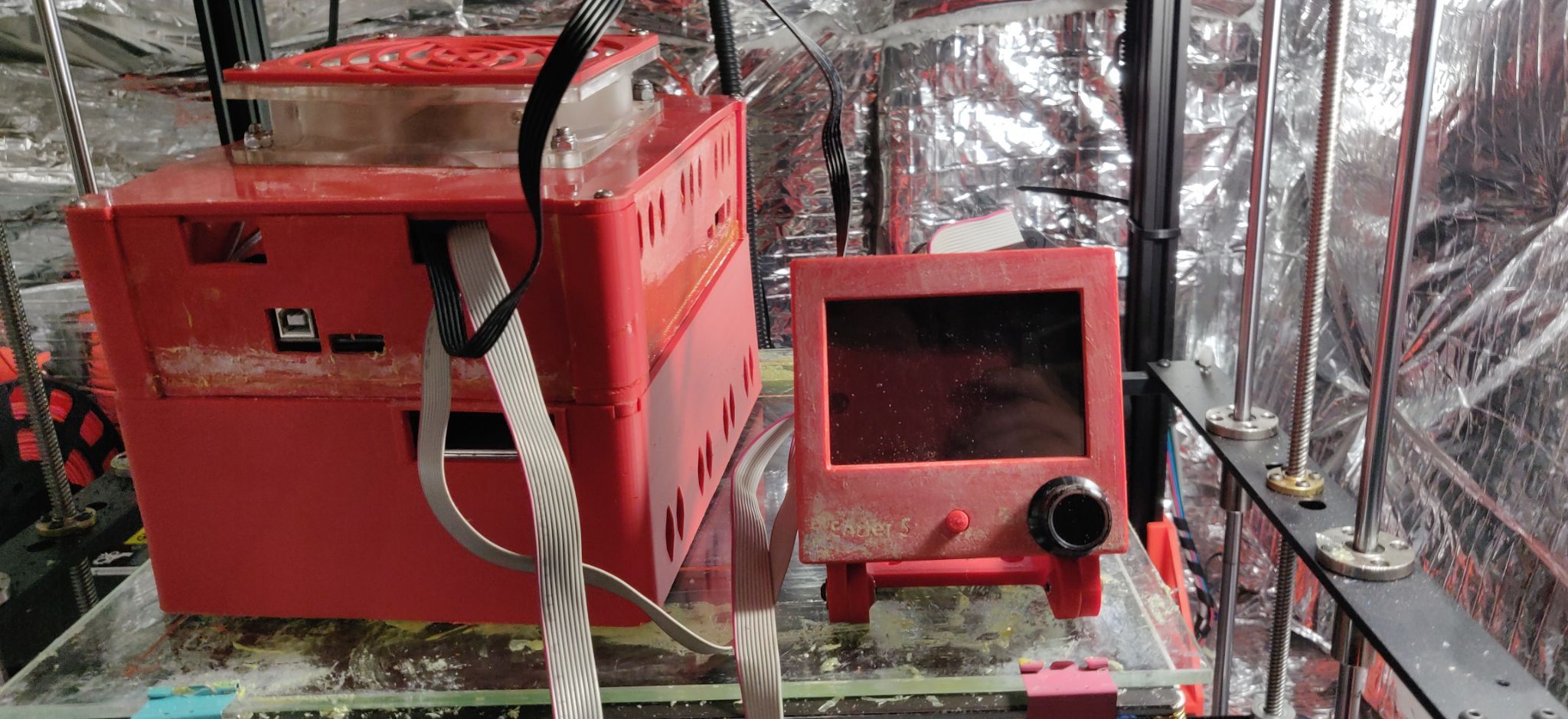

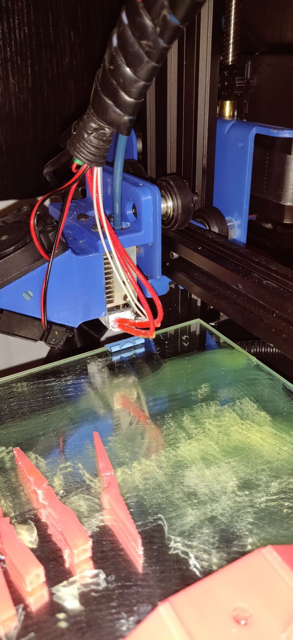

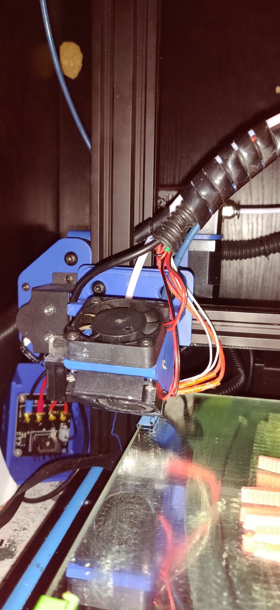

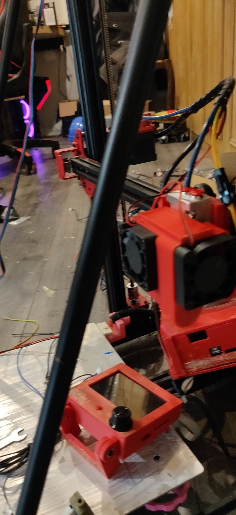

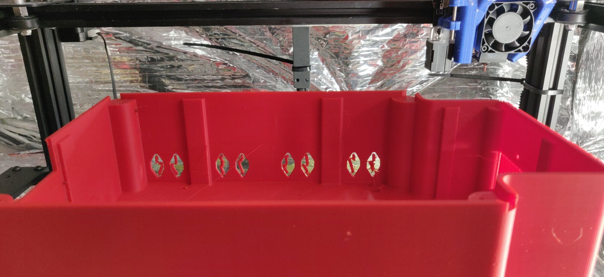

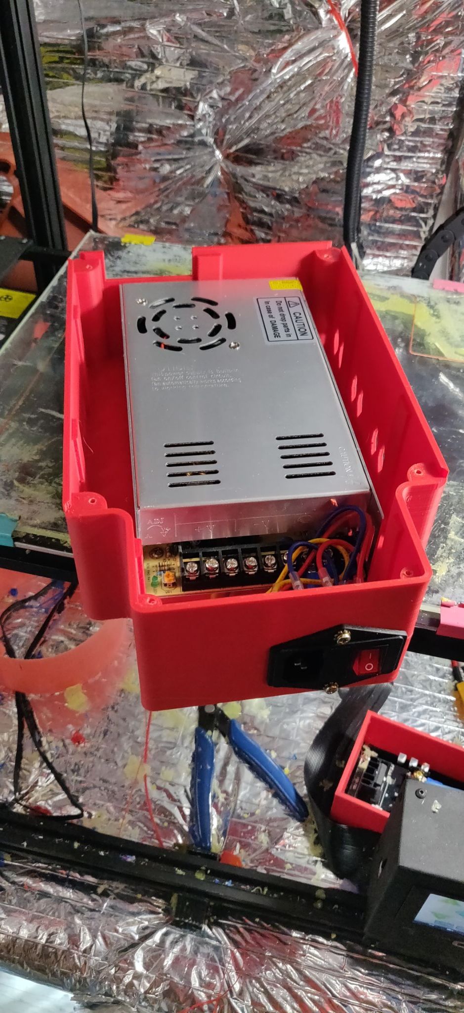

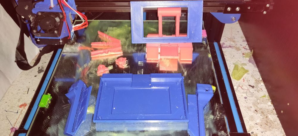

fred5976 Posté(e) Juin 9, 2022 Partager Posté(e) Juin 9, 2022 Voici mes dernières réalisations avec mes imprimantes tronxy. On commence par la plus petite, la XY-2 PRO avec un Cyclop (clone E3D) Les pièces bleues sont pour la customisation et le passage avec le cyclop. Je ferai un post à part pour les détails Les pièces roses sont pour ma station de soudure (j'ai pas de clamps pour maintenir les pièces) Maintenant, celles faites avec ma X5SA (pas la 2E). Pour info, ces pièces sont pour une imprimante que je reconstruis sur une base méca de U20, avec une SKR 1.4 turbo, BTT TFT 35, double Mosfet, hotend magic dragon. Idem, je ferai un post pour tous les détails à part. Les premières pièces ont été slicé avec Cura 4.13 (support de hot end+ventilo, la boite pour la skr et accessoires). La boite de l'alimentation a été slicé avec Cura 5.0 et les paramètres stock. 1 Lien vers le commentaire Partager sur d’autres sites More sharing options...

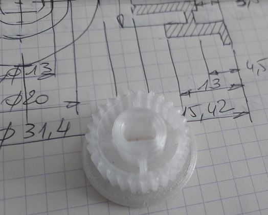

Yellow T-pot Posté(e) Décembre 19, 2022 Auteur Partager Posté(e) Décembre 19, 2022 (modifié) Poulie d'entrainement de rechange pour courroie type M3 pour un Kenwood FP 920. Imprimé en PETG couches de 0,16 mm. Modifié (le) Décembre 19, 2022 par Yellow T-pot Lien vers le commentaire Partager sur d’autres sites More sharing options...

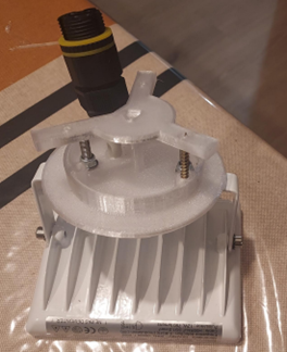

Yellow T-pot Posté(e) Décembre 20, 2022 Auteur Partager Posté(e) Décembre 20, 2022 Support pour un spot LED à détecteur de mouvement à la place d'un vieux spot encastré en extérieur dans le cache-moineau. Trou Ø 70 mm. Imprimé en PETG, couches de 0,2 mm Lien vers le commentaire Partager sur d’autres sites More sharing options...

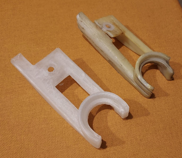

Yellow T-pot Posté(e) Janvier 1, 2023 Auteur Partager Posté(e) Janvier 1, 2023 Protège bras oscillant pour Yamaha DT 125 LC. Imprimé en Polypropylène, couches de 0,20 mm. Lien vers le commentaire Partager sur d’autres sites More sharing options...

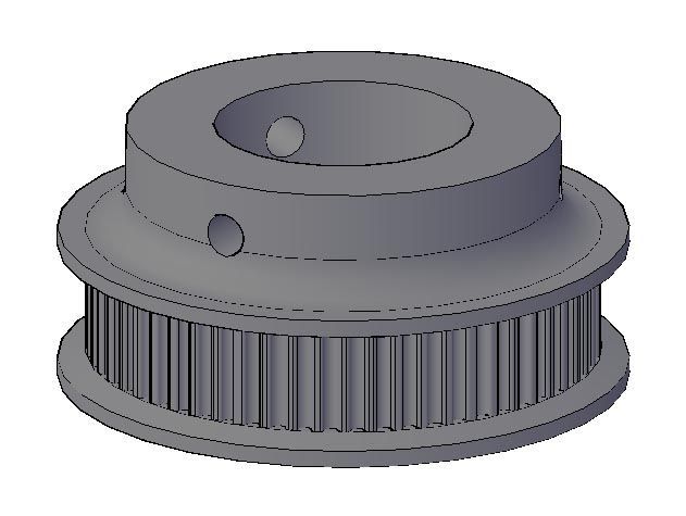

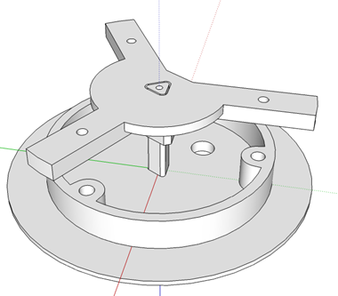

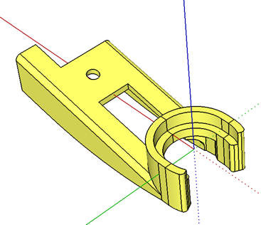

Rebus Posté(e) Juillet 1, 2023 Partager Posté(e) Juillet 1, 2023 (modifié) Bonjour, J'ai commandé les poulies de synchronisation des axes Z ... en Alu, mais comme elles n'arrivent pas, j'en ai imprimé une paire.Particularité, elles se fixent entre les moteurs et les coupleurs, j'ai prévu trois trous de 3.2mm à 120° à tarauder M4 mais en fait une vis M4x16 remplace une des vis sans tête du coupleur. Poulies de 60 dents donc courroie 6mm, circonférence 1140mm pour une X5SA 330x330x400 Si ça peut servir. GT2_60T.stl Modifié (le) Juillet 1, 2023 par Rebus Lien vers le commentaire Partager sur d’autres sites More sharing options...
