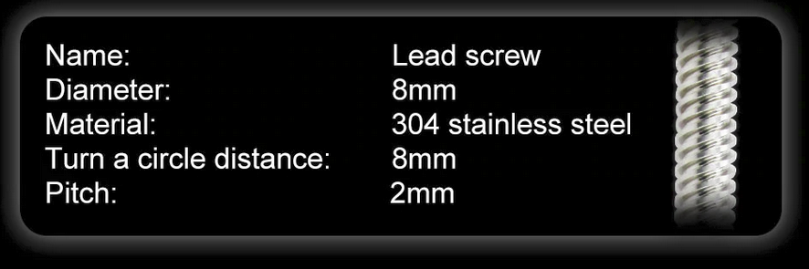

Jfring Posté(e) Novembre 11, 2020 Auteur Partager Posté(e) Novembre 11, 2020 Bonjour fran6p, La machine est faite sur la base BLV mgn 12 avec plateau 220(Y) par 270 (X), moteurs Nema17 42BYG45048-21D 1.8° 12V , contrôleur BTT SKR V1.4 turbo + TFT35 V3.0 équipé de TMC2208 en mode UART 16 micro-pas. Courroie GT2, poulie 16 dents et tige filetée D8 pas de 2mm. Mon problème vient de la distance parcourue de l'axe X, Y et Z. Pour X et Y pour 10 mm demandé il y a une avance de 15 mm et pour Y 22 mm. Marlin 2.0.6 bugfix version SKR1.4 turbo (chargé sur la plateforme Github BTT) #define DEFAULT_AXIS_STEPS_PER_UNIT { 80, 80, 400, 96 } Merci pour l'aide Lien vers le commentaire Partager sur d’autres sites More sharing options...
Avrel Posté(e) Novembre 11, 2020 Partager Posté(e) Novembre 11, 2020 il y a 33 minutes, Jfring a dit : tige filetée D8 pas de 2mm Tu es sur que c'est un pas de 2mm ? ce n'est pas un filetage a 4 filets de 8mm de pas ? Si tu as bien un pas de 2mm sur ta tige filetée il te faut 1600step/mm en z il y a 36 minutes, Jfring a dit : Pour X et Y pour 10 mm demandé il y a une avance de 15 mm et pour Y 22 mm. Tu es sur que tes poulies ont le même nombre de dents sur le moteur x et y ? Pour une poulie de 16 dents je trouve 100 step/mm Pour une courroie de 20 dents 80 step/mm Lien vers le commentaire Partager sur d’autres sites More sharing options...

Jfring Posté(e) Novembre 11, 2020 Auteur Partager Posté(e) Novembre 11, 2020 Je reprend le comptage des dents poulies X et Y pour les tiges filetées Y c'est du standard 8mm que j'ai déjà sur une Anet A6 Lien vers le commentaire Partager sur d’autres sites More sharing options...

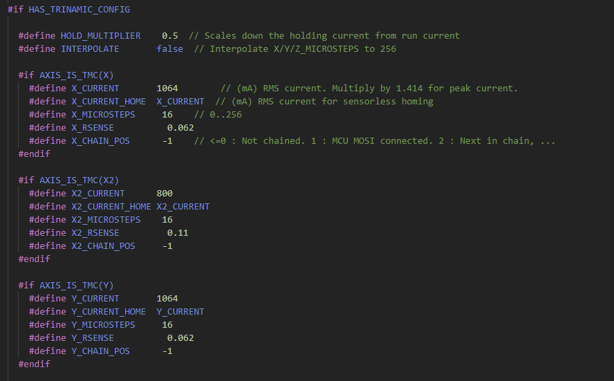

Avrel Posté(e) Novembre 11, 2020 Partager Posté(e) Novembre 11, 2020 Tu a déclaré quoi comme driver dans configuration.h ? Lien vers le commentaire Partager sur d’autres sites More sharing options...
Jfring Posté(e) Novembre 11, 2020 Auteur Partager Posté(e) Novembre 11, 2020 Il y a 4 heures, Avrel a dit : Tu a déclaré quoi comme driver dans configuration.h ? Lien vers le commentaire Partager sur d’autres sites More sharing options...
Avrel Posté(e) Novembre 11, 2020 Partager Posté(e) Novembre 11, 2020 il y a 10 minutes, Jfring a dit : Je ne vois plus qu'un mauvais câblage... malheureusement je ne connais pas cette carte je ne peut pas plus t'aider Lien vers le commentaire Partager sur d’autres sites More sharing options...
Jfring Posté(e) Novembre 11, 2020 Auteur Partager Posté(e) Novembre 11, 2020 il y a 1 minute, Avrel a dit : Je ne vois plus qu'un mauvais câblage... malheureusement je ne connais pas cette carte je ne peut pas plus t'aider Difficile de se tromper dans le cablage... Moteurs, endstop, sondes rien de plus ! Mais merci de t'être intéressé à mon pb Lien vers le commentaire Partager sur d’autres sites More sharing options...
Avrel Posté(e) Novembre 11, 2020 Partager Posté(e) Novembre 11, 2020 à l’instant, Jfring a dit : Difficile de se tromper dans le cablage... Moteurs, endstop, sondes rien de plus ! Mais merci de t'être intéressé à mon pb Je pralais des drivers en mode uart Lien vers le commentaire Partager sur d’autres sites More sharing options...
Jfring Posté(e) Novembre 11, 2020 Auteur Partager Posté(e) Novembre 11, 2020 à l’instant, Avrel a dit : Je pralais des drivers en mode uart Avec cette carte également une seule possibilité pour le fonctionnement en mode UART Lien vers le commentaire Partager sur d’autres sites More sharing options...
