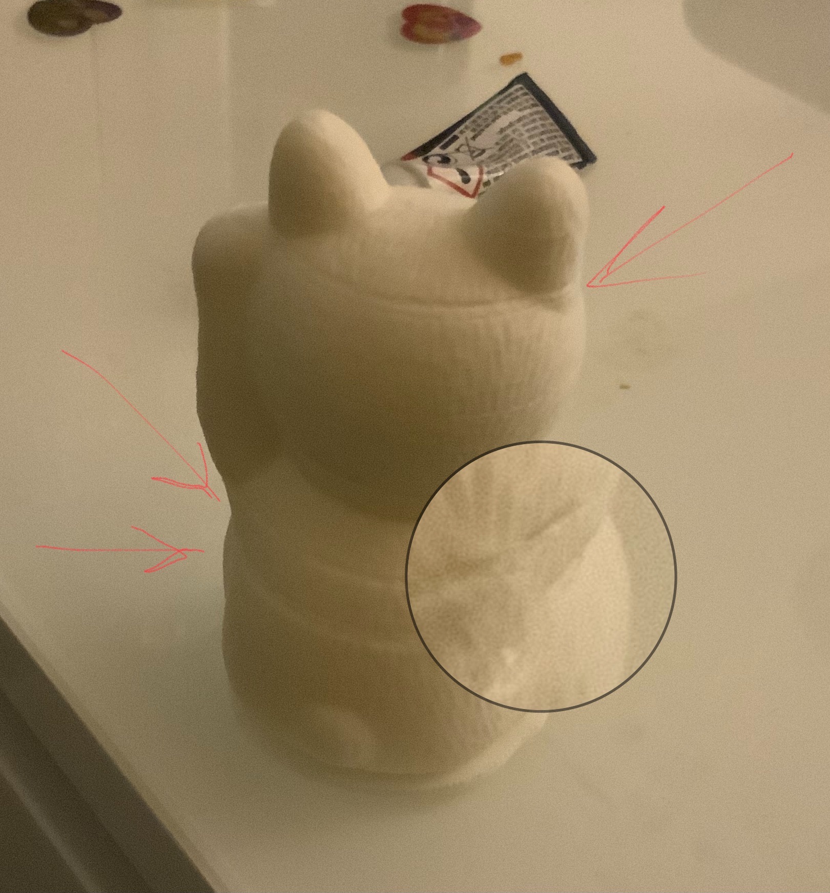

Masterx Posté(e) Novembre 8, 2020 Partager Posté(e) Novembre 8, 2020 Hello 1ere impression avec ma CR10 V2 et j’ai une question Impression d’un petit chat livré sur la SD avec l’imprimante, et j’ai des irrégularités au niveau de l’impression comme si a un moment j’avais changé de fil alors que non J’ai tenté de prendre une photo pour illustrer le propos Lien vers le commentaire Partager sur d’autres sites More sharing options...
Titi78 Posté(e) Novembre 8, 2020 Partager Posté(e) Novembre 8, 2020 (modifié) Je pense à un point dur sur le Z Et à la noix laiton qui ne coulisse pas sur son support car elle est serrée par ses vis de fixation. Elle doit pouvoir glisser pour absorber le faut rond de la tige filetée du Z Modifié (le) Novembre 8, 2020 par Titi78 Lien vers le commentaire Partager sur d’autres sites More sharing options...

Masterx Posté(e) Novembre 11, 2020 Auteur Partager Posté(e) Novembre 11, 2020 Je m'y remet :) J'ai refait le réglage du bed avec les 3 vis exentriques pour le guide. Lorsque je le déplace, steppers disabled, j'ai un point dur, comme si la position d'origine était "marqué", j'ai tenté de vérifier les guides pendant 15 minutes, j'ai pas l'impression que cela vienne de là, normal ou pas ? Lien vers le commentaire Partager sur d’autres sites More sharing options...
Titi78 Posté(e) Novembre 11, 2020 Partager Posté(e) Novembre 11, 2020 Peut-être une roulette déformée Lien vers le commentaire Partager sur d’autres sites More sharing options...
Masterx Posté(e) Novembre 11, 2020 Auteur Partager Posté(e) Novembre 11, 2020 En fait nouvel essai et au bout de 5h presque terminé c'est le fil qui sortait plus de la buse. Pas de soucis au niveau du rouleau, ni du passage du fil pourtant ni de "blocage" apparent. Mais le plotter bougeait sans imprimer Envoyé de mon iPhone en utilisant Tapatalk Nettoyage du passage du PLA via la procédure : Changement de la buse par une neuve, 1er essai : idem Je viens de régler l'extrudeur, à suivre ... idem je craque ... Lien vers le commentaire Partager sur d’autres sites More sharing options...
Masterx Posté(e) Novembre 13, 2020 Auteur Partager Posté(e) Novembre 13, 2020 Le 11/11/2020 at 16:54, Titi78 a dit : Peut-être une roulette déformée Sauf qu'a un moment le filament ne sort plus de la buse et l'imprimante continue d'avancer dans le traitement du fichier Lien vers le commentaire Partager sur d’autres sites More sharing options...
Titi78 Posté(e) Novembre 13, 2020 Partager Posté(e) Novembre 13, 2020 il y a une heure, Masterx a dit : Sauf qu'a un moment le filament ne sort plus de la buse et l'imprimante continue d'avancer dans le traitement du fichier cest parce-que tu disait avoir un point dur sur un axes que je pensait aux roulettes...... Le 11/11/2020 at 15:04, Masterx a dit : Lorsque je le déplace, steppers disabled, j'ai un point dur, pour le filament qui ne sort plus as tu regardé si dans ce cas la buse est toujours chaude ? car si elle s' arrette de chauffer ca fini par coincer ... as tu changer le ventilo de la tete (pas celui qui souffle sur la buse) ? as tu vérifier si il tournait toujours ? as tu vérifier le serrage de la roue dentée de l'extrudeur contre le méplat de l'axe moteur ? as tu vérifié que le filament ne coince pas das la bobine car une spire est passe sous une autre ? Lien vers le commentaire Partager sur d’autres sites More sharing options...
Masterx Posté(e) Novembre 13, 2020 Auteur Partager Posté(e) Novembre 13, 2020 il y a 29 minutes, Titi78 a dit : pour le filament qui ne sort plus as tu regardé si dans ce cas la buse est toujours chaude ? car si elle s' arrette de chauffer ca fini par coincer ... Toujours à 200 ou 210 fonction du réglage testé : sans succès il y a 36 minutes, Titi78 a dit : as tu changer le ventilo de la tete (pas celui qui souffle sur la buse) ? as tu vérifier si il tournait toujours ? ventilo d'origine, machine qui a 3 jours ; 2 impressions foirées au compteur il y a 38 minutes, Titi78 a dit : as tu vérifier le serrage de la roue dentée de l'extrudeur contre le méplat de l'axe moteur ? oui refait encore à l'instant, je relance un test il y a 38 minutes, Titi78 a dit : as tu vérifié que le filament ne coince pas das la bobine car une spire est passe sous une autre ? elle est parfaitement enrolée oui Lien vers le commentaire Partager sur d’autres sites More sharing options...
