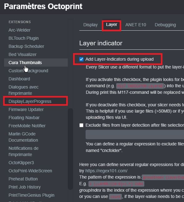

Ton fichier il est tranché avec quel trancheur ?
Dans la configuration du greffon, dans l'onglet «layer». tu as bien coché :

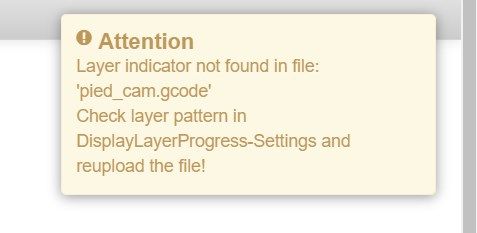

oui ça c'est coché... suis sur prusa  slicer je crois qu'il faut rajouter une ligne dans la case vide gcode before layer de prusa ... mais je ne trouve plus ou j'avais vu ça ...🤣

oui j'ai deja vu ça de rajouter  dans la page des "custom gcodes"  de prusa slicer  cette syntaxe:      M117 INDICATOR-Layer[layer_num] .
Mais visiblement dans ce cas il faut décocher dans les paramètres du plugin la case : "Add Layer-Indicators during upload" ? est ce que tu comprends ça aussi?
Sinon toujours plus bas dans les paramètres ils donnent en exemple  une autre syntaxe à rajouter dans prusa slicer qui serait:

Aucune importance 😉 . Le code qui sert à analyser le fichier téléversé utilise des «regex», il élimine (ou plutôt ne tient pas compte) des espaces (\s* = recherche d'un espace le «\s» autant de fois qu'il est présent y compris zéro (0) fois le «*»).
Il y a 1 heure, thsrp a dit :
Oui, c'est ce qui est écrit, en anglais certes mais c'est ce qu'il faut faire; c'est la même chose qu'au restaurant (quand on pouvait encore y aller 😞 ) quand sur un menu il est écrit «fromage / ou dessert» (un OU exclusif quoi!).

Bon on avance!!! même si je ne comprends pas tout !!🤣
Dans prusa slicer dans les settings de l'imprimante il y a l'onglet des gcodes ou l'on trouve traditionnellementy une fenetre pour le start gcode , le end gcode... et dans les autres fenetres  une fenetre intitulée "before layer change"
  • 1er cas je mets dans la fenetre:    count    [;BEFORE_LAYER_CHANGE]  alors là Prusa Slicer me l'envoi a la figure et refuse de compiler le gcode!!
  • 2ème : je mets:  Layer[layer_num]  si j'ouvre le gcode je vois bien que dans le gcode il y a bien les inscrit les layers : layer0 , layer 1 etc... Je laisse dans les parametres du plugin d'octoprint  la case cochée "add layer indicator during upload"  Résultat:  ça ne fonctionne pas! une fenetre d'alerte du plugin s'affiche sur Octoprint et les layers ne s'affichent pas
  • 3ème je mets : -Layer[layer_num]  (donc précédé d'un tiret ) et idem que précédemment meme chose ne fonctionne pas .

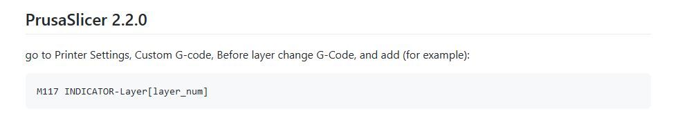

  • 4ème   LA SOLUTION QUI FONCTIONNE chez moi :
1- on décoche la case "add layer indicator during upload" dans le plugin displaylayerprogress
2- on met dans la fenetre gcode de Prusa Slicer : M117 INDICATOR-Layer[layer_num]
3- et si on veut cerise sur le gateau dans les paramètres du plugin on met un offset de 1 de façon que le premier layer ne s'intitule pas 0  mais 1 ...
Et voilà PLUS d'alerte dans Octoprint , affichage des layers dans Octoprint et affichage des layers dans Octodash !! et curieusement un tout petit affichage se crée tout en haut de l'écran de la cr10pro , c'est étonnant que le plugin via octoprint arrive a afficher sur l'ecran tactile de la Creality ....
C'est ce qui est dit dans le lien que je t'ai donné plus haut 😉:
