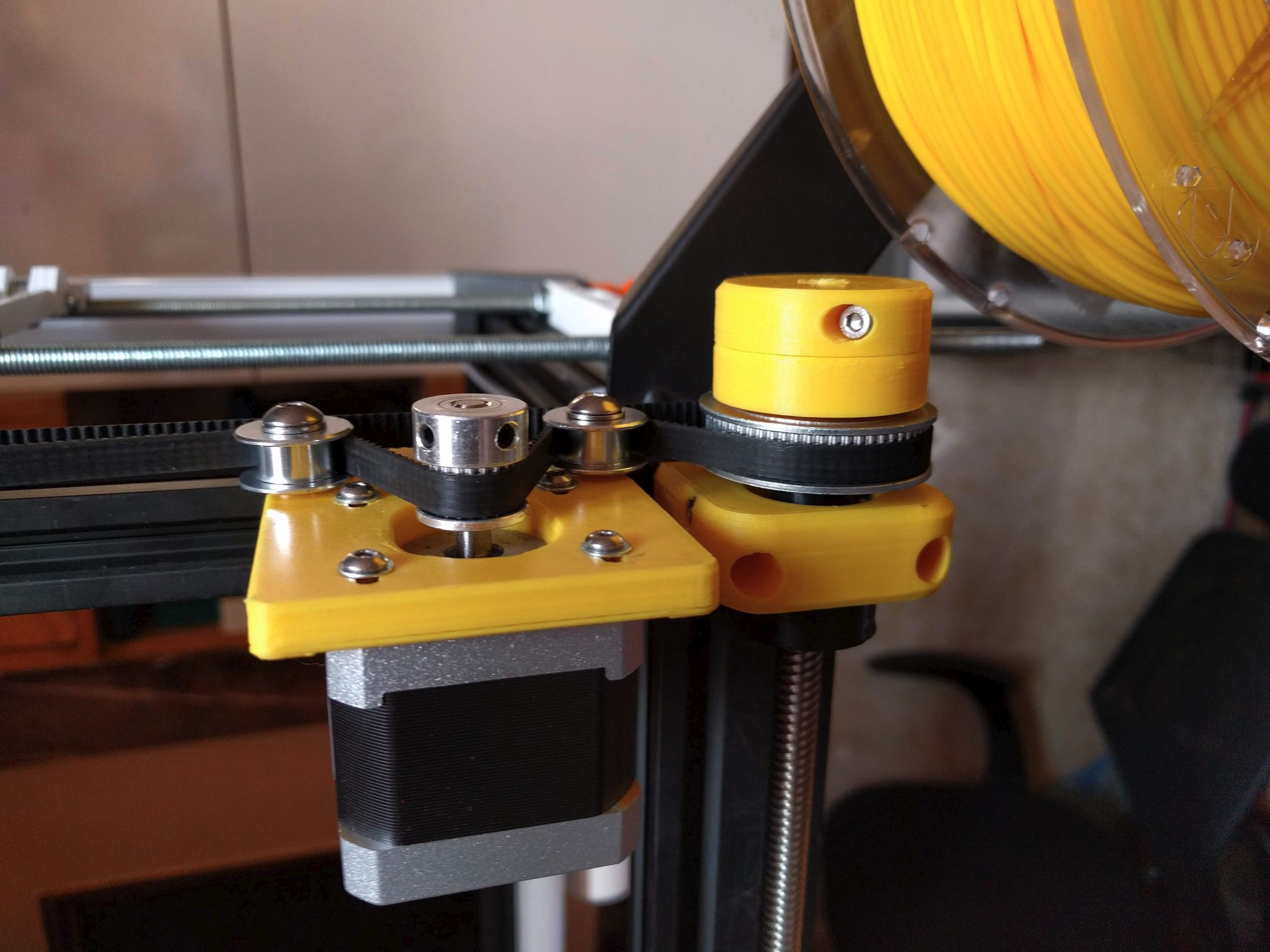

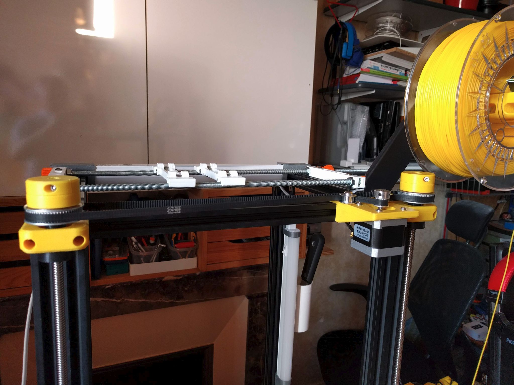

Jean-Claude Garnier Posté(e) Novembre 12, 2020 Partager Posté(e) Novembre 12, 2020 @Nystao (Manu) c'est pas bien élégant ta circulation de courroie.... En plusse celle de gôche n'a pas assez de dents en contact, le quart de la circonférence, ça PEUT marcher mais bôf ! @Tircown, @Kachidoki vous validez ? @fran6p fais montrer à mon kopin comment t'as fait steuplé Lien vers le commentaire Partager sur d’autres sites More sharing options...
Nystao Posté(e) Novembre 12, 2020 Auteur Partager Posté(e) Novembre 12, 2020 il y a 9 minutes, Jean-Claude Garnier a dit : @Nystao (Manu) c'est pas bien élégant ta circulation de courroie.... En plusse celle de gôche n'a pas assez de dents en contact, le quart de la circonférence, ça PEUT marcher mais bôf ! @Tircown, @Kachidoki vous validez ? @fran6p fais montrer à mon kopin comment t'as fait steuplé j'suis bien d'accord, c'est pas top, pour l'instant je cogitationne sur le sujet .... et je suis preneur de toute bonne idee Lien vers le commentaire Partager sur d’autres sites More sharing options...
Kachidoki Posté(e) Novembre 12, 2020 Partager Posté(e) Novembre 12, 2020 il y a 28 minutes, Nystao a dit : Mon intention, supprimer le µ stepping pour des raisons de couple moteur et maintient en position correct sans perte de résolution Tu comptes utiliser quoi comme drivers ? Des TMC2209 ? Je demande car ce type de drivers fait de toute façon du micro-stepping "interne" (pseudo-sinusoïde de 256 pas) afin de réduire, voire supprimer, l'effet marches d'escalier. De plus, ça fait longtemps que le micro-stepping est utilisé, et pas que dans la 3D, mais aussi dans les CNC avec des contraintes bien autres, sans souci particulier, pourquoi vouloir aller contre le progrès ? Bon ok pour Z ça se discute car c'est pas un axe qui fait de grandes enjambées. Pour la synchro Z je préfère le moteur au centre, avec deux renvois d'angle, afin de garder une symétrie et d'avoir au moins la moitié de la circonférence des poulies (des tiges trap et du moteur) en contact avec la courroie. Déjà pour le côté esthétique, mais aussi pour équilibrer les longueurs de courroies (élongation, vibrations aux changements de directions, tout ça...) 2 Lien vers le commentaire Partager sur d’autres sites More sharing options...
Tircown Posté(e) Novembre 12, 2020 Partager Posté(e) Novembre 12, 2020 (modifié) il y a une heure, Jean-Claude Garnier a dit : En plusse celle de gôche n'a pas assez de dents en contact, le quart de la circonférence, ça PEUT marcher mais bôf ! Totalement d'accord et @Kachidokiapporte la solution. Apparemment ma pensée sur la syncho de courroie n'a pas donné de petits. Vous connaissez mon point de vue au moins. Je relève tout de même un point en Z qui peut causer problème: si on met un accouplement rigide au moteur, un écrou fixé, un roulement en haut nécessaire pour reprendre la tension sur la courroie on a 3 points rigides qui ont très peu de chance d'être parfaitement alignés. Sur les brêles habituelles ça peut passer puisque la tige filetée ou trapézoïdale est suffisamment fine et longue pour avoir la souplesse nécessaire. Donc l'axe Z idéal pourrait être composé d'un moteur à accouplement rigide, d'un roulement type KFL à l'opposé qui permet l'auto-alignement et enfin un écrou non contraint, avec un joint de Oldham par exemple. @Nystao je vois que tu es compétent en modélisation et ouvert aux évolutions. As-tu un peu étudié un peu la VORON/Switchwire? En IDEX je peux te proposer la Markforged, à installer dans ton cas en XZ. Le Z peut être fait par courroie ou tige trapézoidale, ça ne change rien. Je travaille actuellement sur l'implémentation de cette cinématique pour Klipper. C'est d'ores-et-déjà fonctionnel. La tête VORON/Afterburner peut aussi t'intéresser. Elle a fait ses preuves. Modifié (le) Novembre 12, 2020 par Tircown Lien vers le commentaire Partager sur d’autres sites More sharing options...
Nystao Posté(e) Novembre 12, 2020 Auteur Partager Posté(e) Novembre 12, 2020 il y a 20 minutes, Kachidoki a dit : Tu comptes utiliser quoi comme drivers ? Des TMC2209 ? Je demande car ce type de drivers fait de toute façon du micro-stepping "interne" (pseudo-sinusoïde de 256 pas) afin de réduire, voire supprimer, l'effet marches d'escalier. De plus, ça fait longtemps que le micro-stepping est utilisé, et pas que dans la 3D, mais aussi dans les CNC avec des contraintes bien autres, sans souci particulier, pourquoi vouloir aller contre le progrès ? Bon ok pour Z ça se discute car c'est pas un axe qui fait de grandes enjambées. Pour la synchro Z je préfère le moteur au centre, avec deux renvois d'angle, afin de garder une symétrie et d'avoir au moins la moitié de la circonférence des poulies (des tiges trap et du moteur) en contact avec la courroie. Déjà pour le côté esthétique, mais aussi pour équilibrer les longueurs de courroies (élongation, vibrations aux changements de directions, tout ça...) Oui, l'idée à la con ne concerne que le Z et a priori oui, des TMC2209 ... Sauf erreur, à la base le microstepping est fait pour "lisser" les mouvements du moteur et non pas pour générer des positions d'arrêt intermédiaire, car justement sur ces positions intermédiaires le couple de maintient est fortement réduit et donc risque de mouvement involontaire. Donc quand je dis supprimer le µStep, c'est pas ceux en cours de mouvement (gerés en interne par par le TMC), c'est sur les positions d'arrêt en tout cas pour le Zqui sont gérées par Marlin (ou Klipper) , e, gros je souhaite ne m'arrêter que sur les vrai step moteur pour conserver un couple optimal de maintient en position. intérêt ou pas, difficile a dire, une chose est sur ... comme il n'y a pas de perte de résolution ca ne peu pas être défavorable Lien vers le commentaire Partager sur d’autres sites More sharing options...

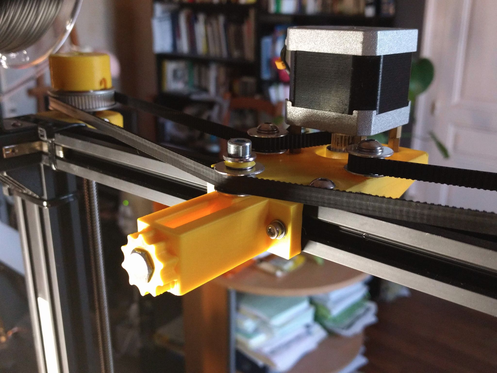

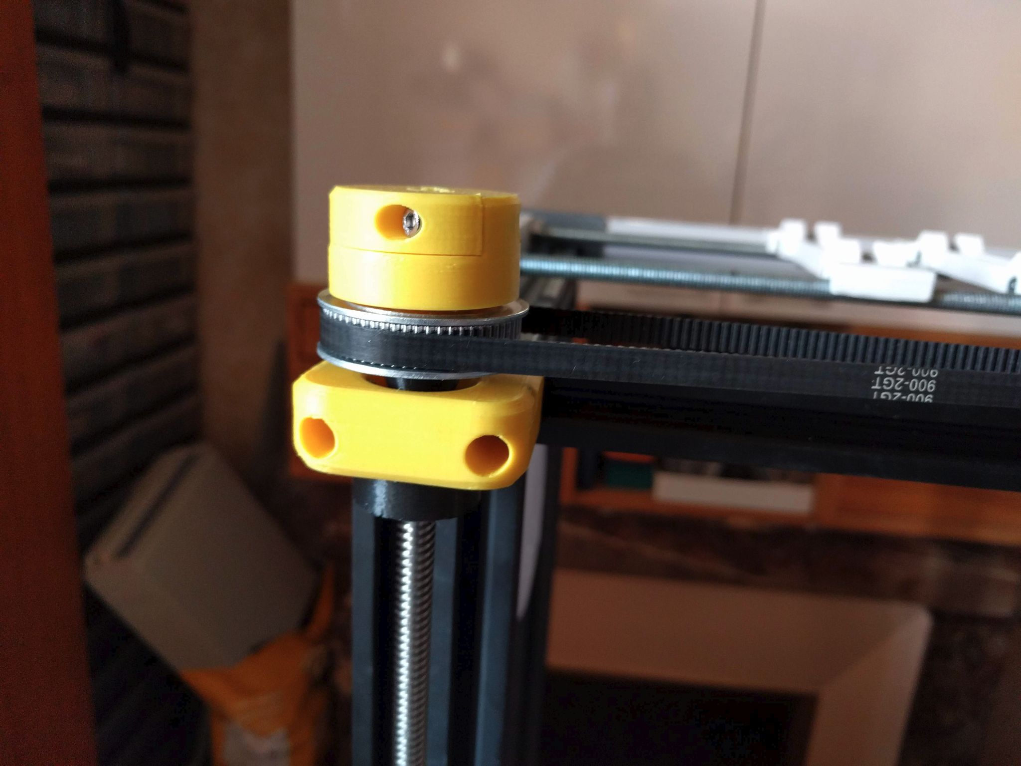

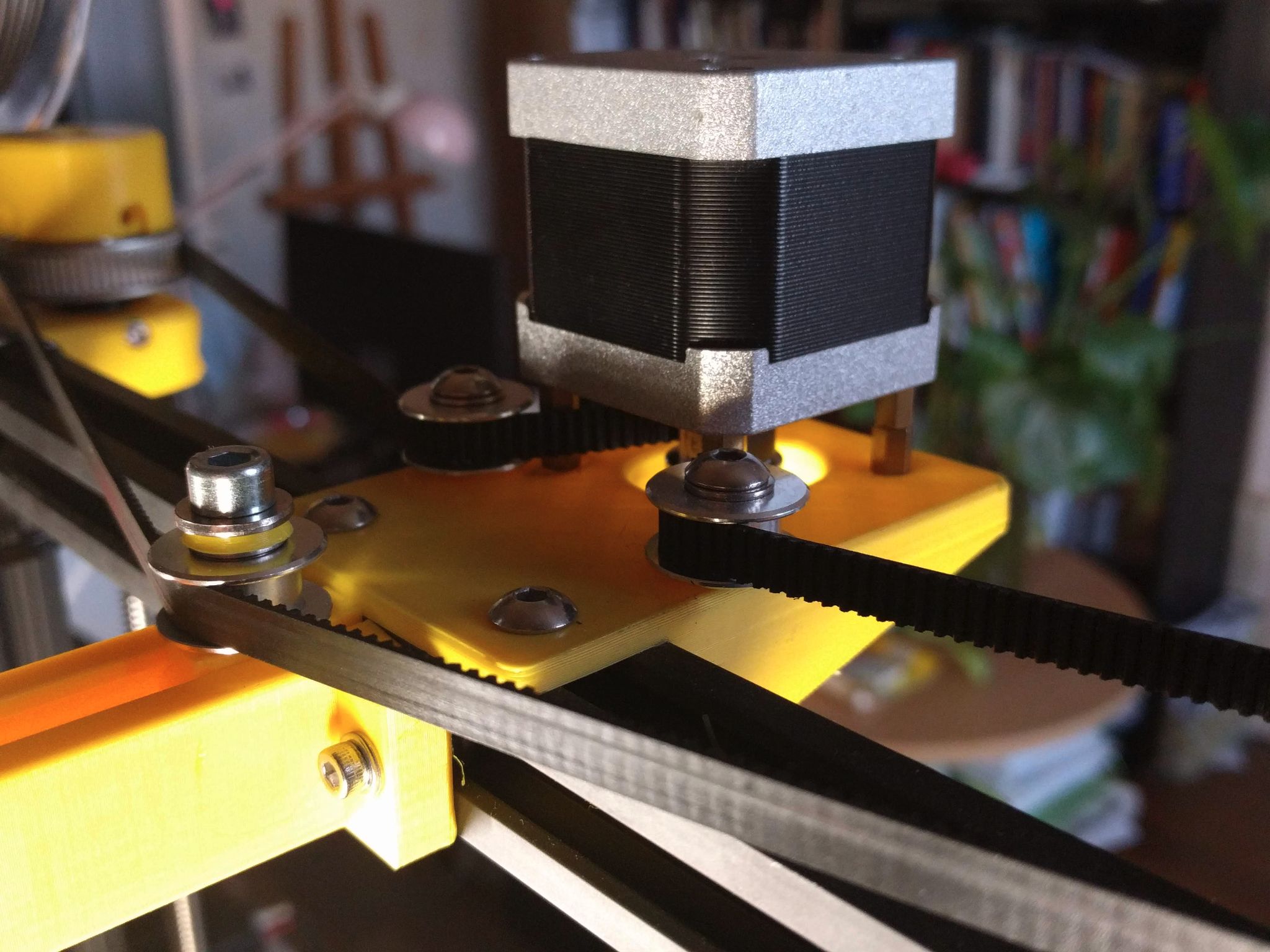

fran6p Posté(e) Novembre 12, 2020 Partager Posté(e) Novembre 12, 2020 il y a 59 minutes, Jean-Claude Garnier a dit : fais montrer à mon kopin comment t'as fait steuplé J'aurais bien aimé mais la perte d'un disque dur contenant toute ma mémoire «maker» m'en empêche( EDIT: j'ai récupéré quelques photos de mon Gdrive). Sur ma CR10, effectivement les deux tiges filetées sont synchronisées via une courroie GT2 et un seul moteur en haut de la structure: le gros avantage est que la tige filetée n'est contrainte qu'en deux points suivant le principe qu'une droite n'a besoin que deux points pour être définie . L'idée venait à la base d'un montage de @Guizboy. 1 Lien vers le commentaire Partager sur d’autres sites More sharing options...
Nystao Posté(e) Novembre 12, 2020 Auteur Partager Posté(e) Novembre 12, 2020 il y a 7 minutes, Tircown a dit : Totalement d'accord et @Kachidokiapporte la solution. Apparemment ma pensée sur la syncho de courroie n'a pas donné de petits. Vous connaissez mon point de vue au moins. Je relève tout de même un point en Z qui peut causer problème: si on met un accouplement rigide au moteur, un écrou fixé, un roulement en haut nécessaire pour reprendre la tension sur la courroie on a 3 points rigides qui ont très peu de chance d'être parfaitement alignés. Sur les brêles habituelles ça peut passer puisque la tige filetée ou trapézoïdale est suffisamment fine et longue pour avoir la souplesse nécessaire. Donc l'axe Z idéal pourrait être composé d'un moteur à accouplement rigide, d'un roulement type KFL à l'opposé qui permet l'auto-alignement et enfin un écrou non contraint, avec un joint de Oldham par exemple. @Nystao je vois que tu es compétent en modélisation et ouvert aux évolutions. As-tu un peu étudié un peu la VORON/Switchwire? En IDEX je peux te proposer la Markforged, à installer dans ton cas en XZ. Le Z peut être fait par courroie ou tige trapézoidale, ça ne change rien. Je travaille actuellement sur l'implémentation de cette cinématique pour Klipper. C'est d'ores-et-déjà fonctionnel. La tête VORON/Afterburner peut aussi t'intéresser. Elle a fait ses preuves. Ha, je ne connais pô moi ta pensée sur la synchro de courroie ? Sinon, dans mon cas si je mes une synchro, c'est 1 moteur en haut et donc les tiges fixé par un roulement en haut, l'ecrou de l'axe X et libre en bas ... pour eviter justement de sur-contraindre le système VORON/Switchwire ... Markforged ... connais pas ces bebetes la moi ... des liens ? Lien vers le commentaire Partager sur d’autres sites More sharing options...
Nystao Posté(e) Novembre 12, 2020 Auteur Partager Posté(e) Novembre 12, 2020 il y a 3 minutes, fran6p a dit : J'aurais bien aimé mais la perte d'un disque dur contenant toute ma mémoire «maker» m'en empêche( EDIT: j'ai récupéré quelques photos de mon Gdrive). Sur ma CR10, effectivement les deux tiges filetées sont synchronisées via une courroie GT2 et un seul moteur en haut de la structure: le gros avantage est que la tige filetée n'est contrainte qu'en deux points suivant le principe qu'une droite n'a besoin que deux points pour être définie . L'idée venait à la base d'un montage de @Guizboy. A une poulie prêt, j'suis pas loin ... la tension est réglé en déplacent le moteur ? Lien vers le commentaire Partager sur d’autres sites More sharing options...
fran6p Posté(e) Novembre 12, 2020 Partager Posté(e) Novembre 12, 2020 il y a 1 minute, Nystao a dit : la tension est réglé en déplacent le moteur ? Au début, oui, c'était le cas. Depuis ces photos (au moins trois ans), le moteur est inversé (cul en haut), placé au centre de l'axe et j'ai juste ajouté un tendeur de courroie. Lien vers le commentaire Partager sur d’autres sites More sharing options...
Nystao Posté(e) Novembre 12, 2020 Auteur Partager Posté(e) Novembre 12, 2020 il y a 5 minutes, fran6p a dit : Au début, oui, c'était le cas. Depuis ces photos (au moins trois ans), le moteur est inversé (cul en haut), placé au centre de l'axe et j'ai juste ajouté un tendeur de courroie. ben justement, c'est le tendeur qui pourrait m'intéresser ... j'arrive pas à trouver/imaginer un truc qui me plait Lien vers le commentaire Partager sur d’autres sites More sharing options...
fran6p Posté(e) Novembre 12, 2020 Partager Posté(e) Novembre 12, 2020 Le voilà : Sinon sur ma CR10-v2 j'ai aussi ajouté une synchronisation du Z (pas la même que celle de la CR10) : une modélisation de @Titi78. Lien vers le commentaire Partager sur d’autres sites More sharing options...
Tircown Posté(e) Novembre 12, 2020 Partager Posté(e) Novembre 12, 2020 il y a 7 minutes, Nystao a dit : Ha, je ne connais pô moi ta pensée sur la synchro de courroie ? C'est là: il y a 8 minutes, Nystao a dit : VORON/Switchwire ... Markforged ... connais pas ces bebetes la moi ... des liens ? VORON/Switchwire: https://vorondesign.com/voron_switchwire C'est une imprimante i3, c-à-d à portique comme celle que tu souhaites faire. Sa particularité réside dans l'utilisation de courroies pour le Z. En fait c'est une CoreXZ: https://reprap.org/forum/read.php?397,530210. Les Z à courroies sont peu fréquent puisqu'ils posent plusieurs soucis: le poids de l'axe Z devient problèmatique, en cas de coupure de courant/arrêt d'imprimante tout tombe. La communauté Voron a solutionné ces problèmes en installant un contre-poids. Ou plutôt un bidule à enrouleur pour retenir les clés et soigneusement choisi pour être prévu pour un poids spécifique et encaisser beaucoup de rétraction. Toutes les références de leur pièces sont mises à disposition. L'axe Z à aussi des qualités: le Z-wobble est directement lié à l'utilisation de tiges filetées/trapézoidale, donc il n'y en a plus (sauf à utiliser des poulies de très mauvaise qualité). Le Z est aussi beaucoup plus réactif ce qui permet d'activer le Z-hop dans les trancheurs sans rallonger le temps d'impression. Ce paramètre lève le Z pour chaque déplacement de la tête, il en résulte un gaine de qualité. Enfin le Z est aussi silencieux qu'un XY et ce n'est pas un détail lorsqu'on active le Z-hop. VORON/Afterburner: il est visible sur les photos de la Switchwire. Cette tête intègre les engrenages d'un Bondtech mais permet de désengager rapidement l'idler avec un levier. Il n'est donc pas nécessaire de dérégler la pression pour libérer le filament et le pousser / tirer à la main. Le système de refroidissement des pièces fonctionne bien. On peut sortir toute la partie hotend en enlevant 2 vis et 2 connecteurs. Il existe des adaptation pour la plupart des hotend du marché. Le montage sur X est disponible sous plusieurs formes: MGN12H, 2x MGN9H, etc. La communauté continue à travailler dessus et améliore certains points. En ce moment c'est un mod avec moteur très léger avec un engrenage planétaire qui fait un peu parler de lui. Ils assurent la rétrocompatibilité et en l’occurrence sur le mod du moteur il n'est pas nécessaire de changer beaucoup de pièces. Enfin, argument de poids, je l'ai adopté pour la reconstruction de mon IDEX Markforged: c'est une marque d'imprimante très haut de gamme cinématique. https://github.com/Duet3D/RepRapFirmware/issues/226 Le Y, ou Z pour toi fonctionne comme les Y ou Z classique. On peut donc très bien le gérer par courroie ou tige trapézoïdale. Le X fonctionne comme une CoreXY. C'est plus facile à utiliser en IDEX qu'une double CoreXY, appelée CoreXYUV du coup. Là il suffit de mettre en symétrique le schéma visible sur le lien github. Cette cinématique évite d'avoir les moteurs sur les parties mobiles. Avec de bon encastrements du X et des rails linéaires ça a fait ses preuves. Les imprimantes de la marque Markforged, l'Apple de l'impression 3D, sont connues pour avoir un des meilleur rendu possible en FDM. Ce n'est évidement pas uniquement du à la cinématique mais si elle avait été mauvaise ils n'attendraient pas ce résultat. Lien vers le commentaire Partager sur d’autres sites More sharing options...
Nystao Posté(e) Novembre 12, 2020 Auteur Partager Posté(e) Novembre 12, 2020 il y a 18 minutes, Tircown a dit : C'est là: VORON/Switchwire: https://vorondesign.com/voron_switchwire C'est une imprimante i3, c-à-d à portique comme celle que tu souhaites faire. Sa particularité réside dans l'utilisation de courroies pour le Z. En fait c'est une CoreXZ: https://reprap.org/forum/read.php?397,530210. Les Z à courroies sont peu fréquent puisqu'ils posent plusieurs soucis: le poids de l'axe Z devient problèmatique, en cas de coupure de courant/arrêt d'imprimante tout tombe. La communauté Voron a solutionné ces problèmes en installant un contre-poids. Ou plutôt un bidule à enrouleur pour retenir les clés et soigneusement choisi pour être prévu pour un poids spécifique et encaisser beaucoup de rétraction. Toutes les références de leur pièces sont mises à disposition. L'axe Z à aussi des qualités: le Z-wobble est directement lié à l'utilisation de tiges filetées/trapézoidale, donc il n'y en a plus (sauf à utiliser des poulies de très mauvaise qualité). Le Z est aussi beaucoup plus réactif ce qui permet d'activer le Z-hop dans les trancheurs sans rallonger le temps d'impression. Ce paramètre lève le Z pour chaque déplacement de la tête, il en résulte un gaine de qualité. Enfin le Z est aussi silencieux qu'un XY et ce n'est pas un détail lorsqu'on active le Z-hop. VORON/Afterburner: il est visible sur les photos de la Switchwire. Cette tête intègre les engrenages d'un Bondtech mais permet de désengager rapidement l'idler avec un levier. Il n'est donc pas nécessaire de dérégler la pression pour libérer le filament et le pousser / tirer à la main. Le système de refroidissement des pièces fonctionne bien. On peut sortir toute la partie hotend en enlevant 2 vis et 2 connecteurs. Il existe des adaptation pour la plupart des hotend du marché. Le montage sur X est disponible sous plusieurs formes: MGN12H, 2x MGN9H, etc. La communauté continue à travailler dessus et améliore certains points. En ce moment c'est un mod avec moteur très léger avec un engrenage planétaire qui fait un peu parler de lui. Ils assurent la rétrocompatibilité et en l’occurrence sur le mod du moteur il n'est pas nécessaire de changer beaucoup de pièces. Enfin, argument de poids, je l'ai adopté pour la reconstruction de mon IDEX Markforged: c'est une marque d'imprimante très haut de gamme cinématique. https://github.com/Duet3D/RepRapFirmware/issues/226 Le Y, ou Z pour toi fonctionne comme les Y ou Z classique. On peut donc très bien le gérer par courroie ou tige trapézoïdale. Le X fonctionne comme une CoreXY. C'est plus facile à utiliser en IDEX qu'une double CoreXY, appelée CoreXYUV du coup. Là il suffit de mettre en symétrique le schéma visible sur le lien github. Cette cinématique évite d'avoir les moteurs sur les parties mobiles. Avec de bon encastrements du X et des rails linéaires ça a fait ses preuves. Les imprimantes de la marque Markforged, l'Apple de l'impression 3D, sont connues pour avoir un des meilleur rendu possible en FDM. Ce n'est évidement pas uniquement du à la cinématique mais si elle avait été mauvaise ils n'attendraient pas ce résultat. Tres intéressent tout ca ... connaissait pas Mais pour cette 1° version de conception maison j'vais rester sur ma première idée, déjà parce qu'elle est toute dessiné, que ma nenette tombe en ruine, que la tête en elle même est déjà imprimé et une bonne partie des pièce commandé ... bref un peu tard pour tout casser. Mais je garde toute ces bonnes idées sous le coude pour de possible futur évolutions ... Lien vers le commentaire Partager sur d’autres sites More sharing options...
