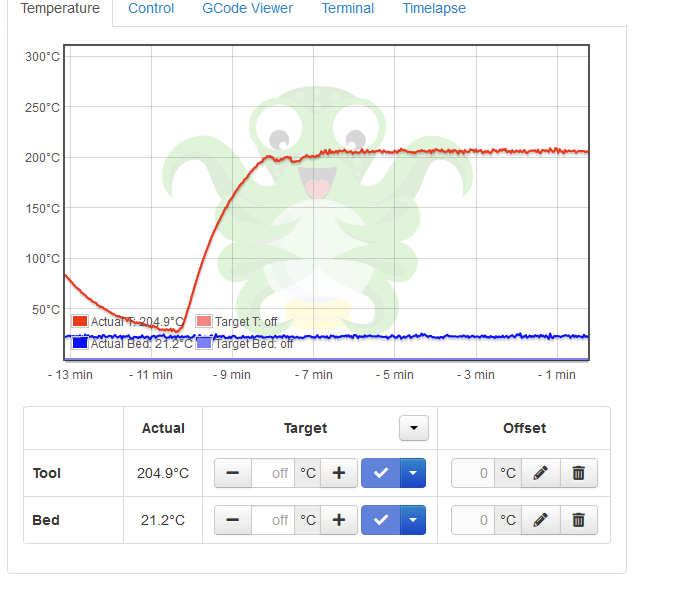

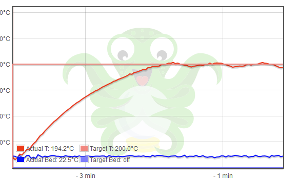

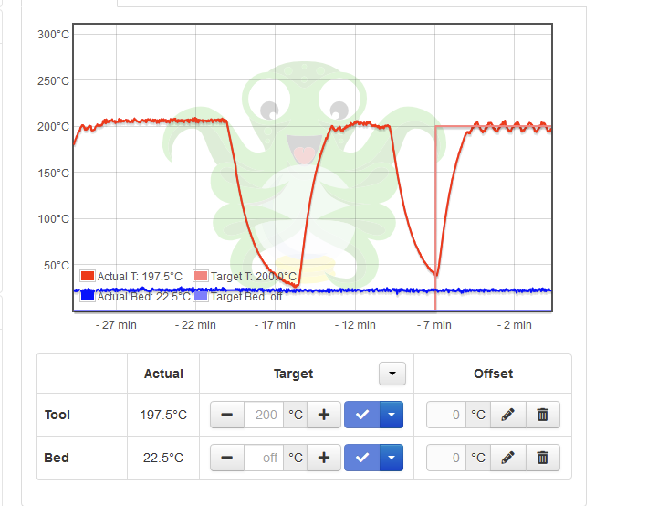

Akyelle Posté(e) Novembre 15, 2020 Auteur Partager Posté(e) Novembre 15, 2020 Hello, Je viens de vérifier rien à signaler de ce côté, la thermistance est bien en place ainsi que la sonde Pour le bed je pense que je vais laisser sans PID, c'est surtout la buse qui pose soucis La thermistance n'est pas l'originale, je l'ai changé, mais avant que j'upgrade marlin / essaye de changer le PID tout fonctionnais bien J'ai branché un octoprint pour voir un peu les variations de température SANS PID Une oscillation entre 194 - 202 (température demandée 200) PID Je n'ai pas réussit à faire le PID : La température n'arrive pas à redescendre, du coup à part la première vague il ne prend pas en compte le reste ... Je ne comprend plus rien Lien vers le commentaire Partager sur d’autres sites More sharing options...

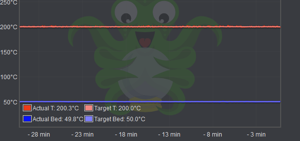

Akyelle Posté(e) Novembre 15, 2020 Auteur Partager Posté(e) Novembre 15, 2020 Ah, j'ai réussi, voila le résultat après PID : 204 - 194 pour les variations... Qui sont ultra vénères xD Lien vers le commentaire Partager sur d’autres sites More sharing options...

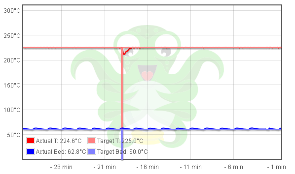

Jeanmath Posté(e) Novembre 15, 2020 Partager Posté(e) Novembre 15, 2020 salut as tu les meme oscillations de température pour la buse qu'en elle ne chauffe pas ( température ambiante). j avais eu le meme problème, j avais changé la carte et plus de pb ... j avais vu par la suite qn pouvait faire une modif sur la cart en ajoutant des condensateurs.. j ai pas essayé. voir ici https://www.youtube.com/watch?v=qCtL0Yd_w0I&feature=youtu.be a+ Lien vers le commentaire Partager sur d’autres sites More sharing options...
Idealnight Posté(e) Novembre 15, 2020 Partager Posté(e) Novembre 15, 2020 contrôle tes cables, connectiques, carte mère voir si y'a pas des traces de noir qui montreraient un truc qui chauffe anormalement. Avec un PID en place les fluctuations sont infimes logiquement Lien vers le commentaire Partager sur d’autres sites More sharing options...

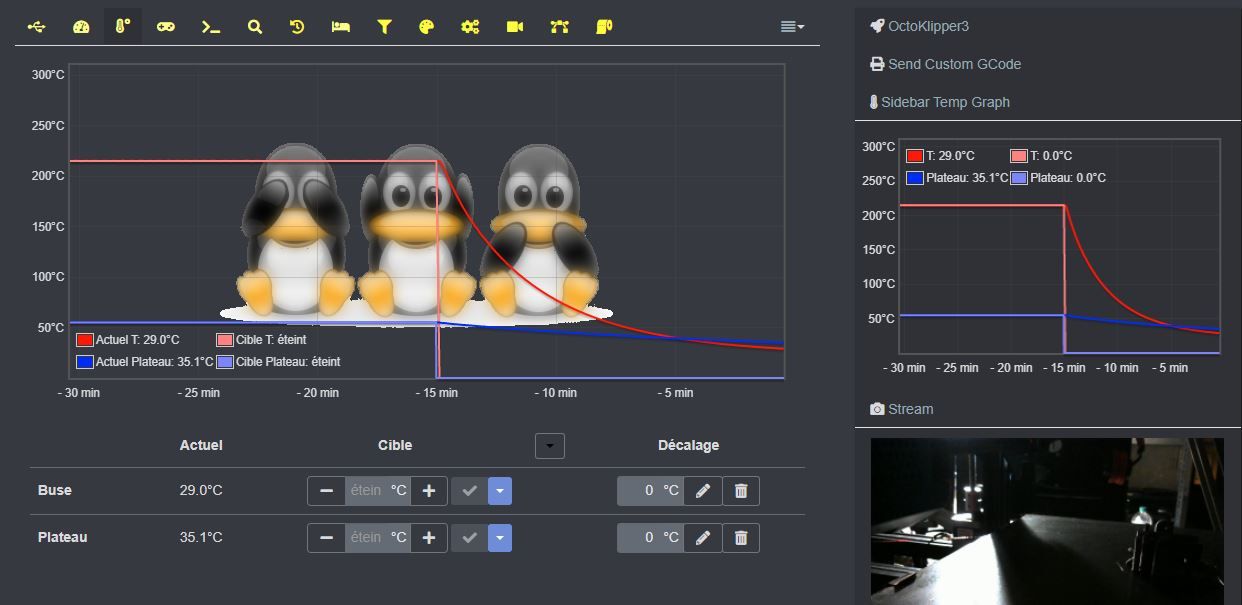

Jeanmath Posté(e) Novembre 15, 2020 Partager Posté(e) Novembre 15, 2020 tu as dis que tu avait changer la thermistance, difference de l'orginiale. avais tu declarer le nouveau type dans marlin ? dans les thermals settings, autour de la ligne 418 : #define TEMP_SENSOR_0 les types de thermistances sont explicités avant. les variations de températures sont quand très irregulières sur ton octoprint, le mien est comme ça : sinon la cartouche chauffante est peux etre fatiguée... a+ Lien vers le commentaire Partager sur d’autres sites More sharing options...
Akyelle Posté(e) Novembre 15, 2020 Auteur Partager Posté(e) Novembre 15, 2020 @remibora j'ai remis ceux de base de marlin, qui sont de P22.20 I1.08 D114.00 Et j'ai vu que je peux faire autant de autotune PID que je veux, il me sortira toujours des valeurs qui n'ont rien à voir Je viens de lancer une impression, et sans rien avoir touché depuis mon dernier essai (el famoso erreur de chauffe), ça fonctionne Cependant elle a mis du temps avant de lancer l'impression alors que les températures étaient bonnes Je vais voir si elle va aller jusqu'au bout ? @Jeanmath effectivement tes courbes sont bien propre par rapport aux miennes pour ce qui est du sensor, c'est le même que l'ancien ^^ c'est juste que j'en ai racheté un nouveau Mais je ne pense pas que ça ait bcp d'importance ici, ça doit faire 3 mois que je l'ai changé sans soucis Je peux essayer de voir pour la changer effectivement ^^ Lien vers le commentaire Partager sur d’autres sites More sharing options...

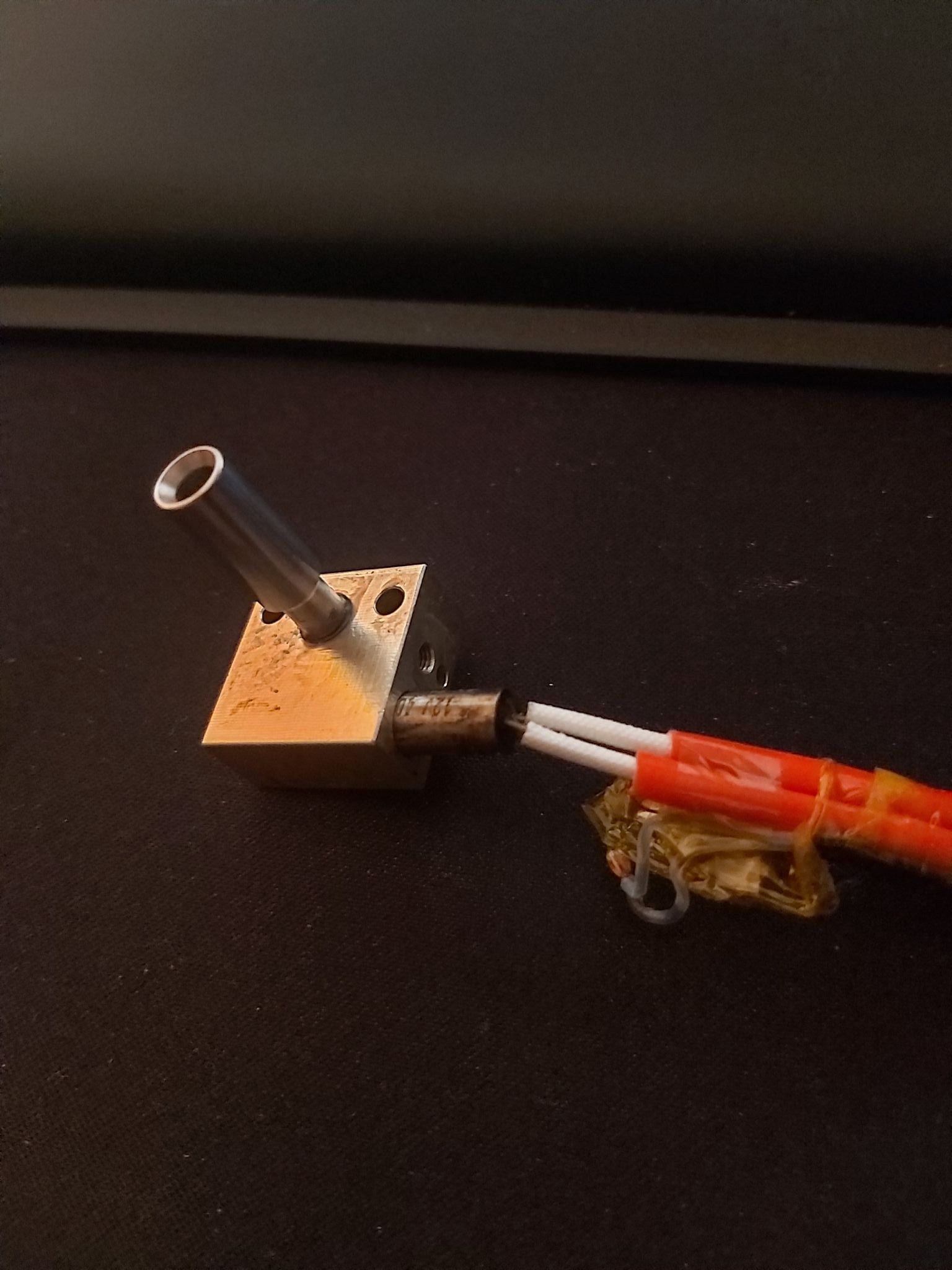

remibora Posté(e) Novembre 15, 2020 Partager Posté(e) Novembre 15, 2020 il y a 16 minutes, Akyelle a dit : Il faut que je regarde pour changer le capacitor, mais j'ai peur de ne pas avoir la finisse nécessaire en soudure pour ça tu es optimiste... quel problème avait ton ancienne PT100? tu ne pourrais pas la tester de nouveau? Lien vers le commentaire Partager sur d’autres sites More sharing options...
Akyelle Posté(e) Novembre 15, 2020 Auteur Partager Posté(e) Novembre 15, 2020 il y a 5 minutes, remibora a dit : tu es optimiste... J'aime vraiment pas souder xD Pour l'histoire de la thermistance, elle allait très bien.. Mais un jour, j'ai voulu changer le cube ou on viens visser la vis (je ne me rappelle plus de son petit nom) J'avais eu un gros bouchon, vraiment énorme, et je me suis dit qu'il était temps de nettoyer et changer tout ça Sauf que le bouchon (qui avait mis du plastique PARTOUT) en a je pense glissé à entre la thermistance et le cube Aujourd'hui, impossible de le faire bouger d'1mm :') Fin bref, impossible de remettre l'ancienne Lien vers le commentaire Partager sur d’autres sites More sharing options...
remibora Posté(e) Novembre 15, 2020 Partager Posté(e) Novembre 15, 2020 il y a 10 minutes, Akyelle a dit : impossible de remettre l'ancienne si tu rebranches l'ensemble et que tu fais chauffer à 200°C, elle devrait sortir comme une fleur... tu n'es pas le premier à qui ça arrive Lien vers le commentaire Partager sur d’autres sites More sharing options...
Akyelle Posté(e) Novembre 15, 2020 Auteur Partager Posté(e) Novembre 15, 2020 (modifié) Aha oui j'imagine ^^ Il me semble que j'avais essayé, mais j'ai peut être pas chauffé assez .. et maintenant j'ai soudé les nouveaux Je ferais ça en dernier recourt car je pense vraiment que c'est un soucis de config, ça fait plusieurs mois que j'ai la nouvelle thermistance sans soucis, et ça parait bizarre qu'elle lâche pile quand j'upgrade marlin 2.0 (avant j'avais la 1.1.9) Sachant que le bug est aussi arrivé sur le bed, ça fait bcp Actuellement elle est en train d'imprimer et tout vas bien, le soucis c'est que l'imprimante me bloque et fait des erreurs de chauffe quand ça lui chante, et le PID autotune fait n'importe quoi J'ai vu sur les forums anglais que j'étais pas la seule, mais je n'arrive pas a en ressortir une solution pour autant :') Je peux upload mes fichiers marlin si ça peut aider, mais rien de folichon dedans, c'est plus ou moins l'exemple qu'ils donnent pour la CR10S avec quelques modifs spécifiques (BL touch, filament runout qui ne fonctionne plus ...) Merci pour ton aide en tout cas ^^ Modifié (le) Novembre 15, 2020 par Akyelle Lien vers le commentaire Partager sur d’autres sites More sharing options...
