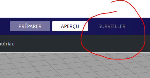

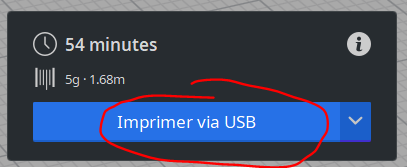

Yellow T-pot Posté(e) Novembre 11, 2020 Partager Posté(e) Novembre 11, 2020 (modifié) il y a 6 minutes, Mickael Echasserieau a dit : Je l'ai bien formater en FAT32 .j'ai essayé de la brancher sur le PC je ne vois pas de données Hello, tu dois sélectionner le mode d'enregistrement: puis passer sur l'onglet "surveiller": normalement si tu as chargé Cura 4.8, il a chargé en même temps les pilotes CH340 qui permettent le pilotage des USB Modifié (le) Novembre 11, 2020 par Yellow T-pot Lien vers le commentaire Partager sur d’autres sites More sharing options...
Marc3D Posté(e) Novembre 11, 2020 Partager Posté(e) Novembre 11, 2020 Dans CURA Sélectionner l'imprimante 3D Ouvrir le fichier STL (ou autre binaire volumétrique) Cliquer sur Découper Si une carte SD est présente, le bouton se transforme ensuite en Enregistrer sur un lecteur Une nouvelle fenêtre s'ouvre à gauche avec Ejecter Lien vers le commentaire Partager sur d’autres sites More sharing options...
Mickael Echasserieau Posté(e) Novembre 11, 2020 Auteur Partager Posté(e) Novembre 11, 2020 Ça y est merci le PC l'a reconnu . L'impression se lance . Lien vers le commentaire Partager sur d’autres sites More sharing options...
