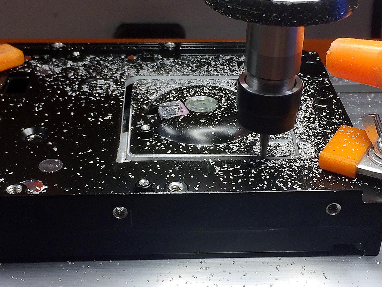

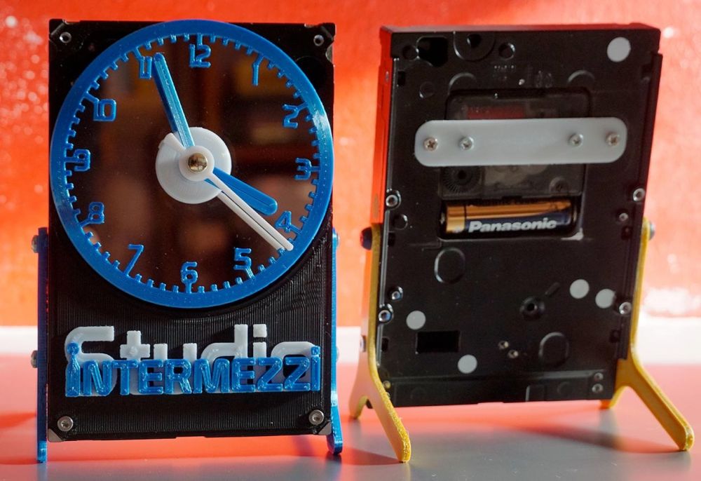

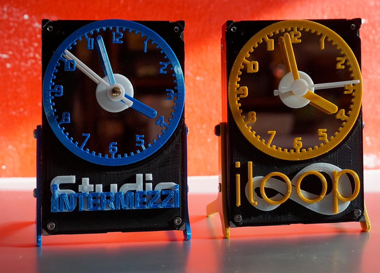

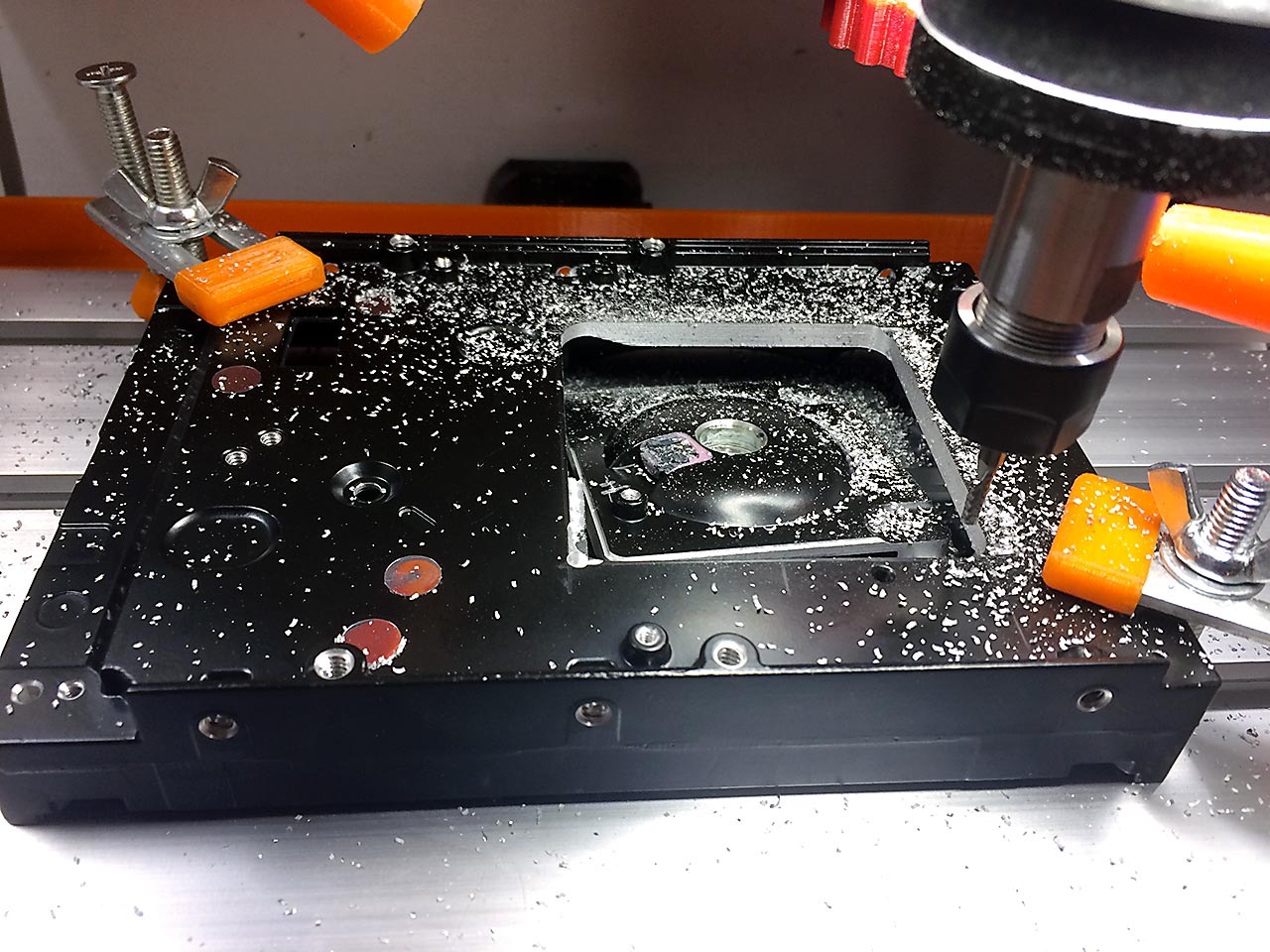

Rihan Posté(e) Février 23, 2021 Auteur Partager Posté(e) Février 23, 2021 Je suis de plus en plus épaté par ce jouet ! Découpe dans de l’aluminium de 5mm. Fraise une dent de 2,5mm, avance 100, passe de 0,5mm. Excellente précision et état de surface. 2 Lien vers le commentaire Partager sur d’autres sites More sharing options...
fran6p Posté(e) Février 23, 2021 Partager Posté(e) Février 23, 2021 Il va marcher moins bien après ça le disque dur 1 Lien vers le commentaire Partager sur d’autres sites More sharing options...
Rihan Posté(e) Février 23, 2021 Auteur Partager Posté(e) Février 23, 2021 Bien au contraire... Maintenant il ne perd plus la mémoire ! 1 Lien vers le commentaire Partager sur d’autres sites More sharing options...
divers Posté(e) Février 23, 2021 Partager Posté(e) Février 23, 2021 (modifié) Il y a 14 heures, fran6p a dit : Il va marcher moins bien après ça le disque dur Mais non, c'est pour faire une sauvegarde physique des disques. C'est amusant comme idée les réveils Modifié (le) Février 24, 2021 par divers Lien vers le commentaire Partager sur d’autres sites More sharing options...
BourrinDesBois Posté(e) Février 25, 2021 Partager Posté(e) Février 25, 2021 (modifié) Eh bah, c'est mignon tout ça, sympa le petit coffret. Ca fait partie des trucs qui apportent un vrai confort. Ah ouais j'avais pas vu l'aluminium, effectivement pas mal pour un jouet! Et sans lubrifiant? Modifié (le) Février 25, 2021 par BourrinDesBois Lien vers le commentaire Partager sur d’autres sites More sharing options...
Rihan Posté(e) Février 28, 2021 Auteur Partager Posté(e) Février 28, 2021 Aucun lubrifiant. Cependant je pense que l'aluminium de ces disques durs est un alliage avec du plomb (exemple : 2030). Les copeaux sont cassants et ne collent pas. Il s'usine donc très bien même sans lubrifiant. Lien vers le commentaire Partager sur d’autres sites More sharing options...
BourrinDesBois Posté(e) Mars 1, 2021 Partager Posté(e) Mars 1, 2021 C'est vrai que suivant l'alliage, l'aluminium s'usine plus ou moins bien. Lien vers le commentaire Partager sur d’autres sites More sharing options...
