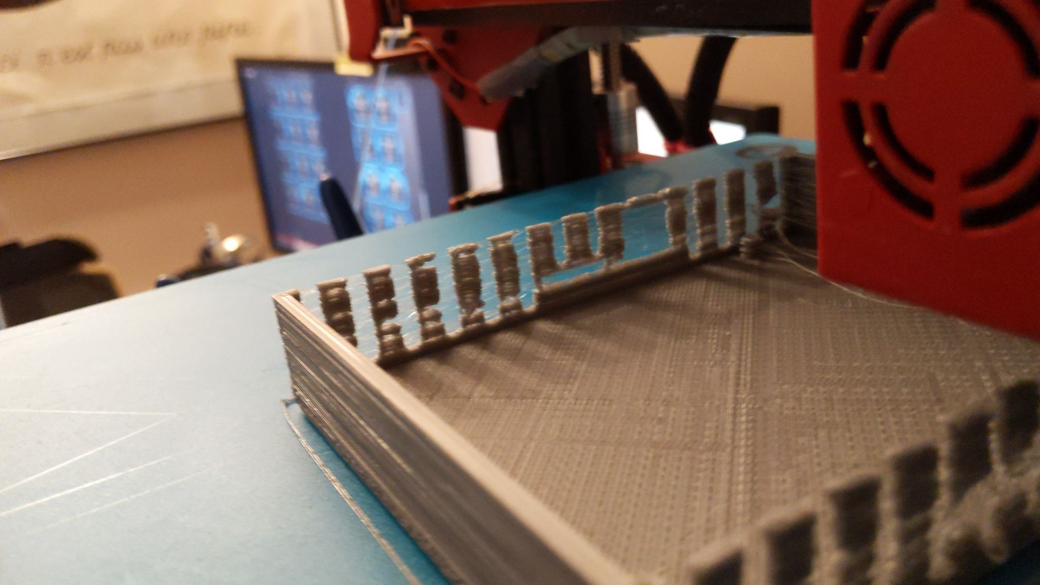

arnauld69 Posté(e) Novembre 11, 2020 Partager Posté(e) Novembre 11, 2020 (modifié) Bonsoir, Mon alphawize u20 avec un skr1. 4 turbo fait un bruit fort au niveau de l'extrudeur. A chaque fois que le bruit apparaît il n'y a plus de matière déposée à l'endroit à où est la buse. Bref je ne trouve pas de solution... J'ai réduit la vitesse de sortie... Et d'autre paramètres sans succès.. Ce phénomènes n'apparaît pas à n'importe quel moment ou endroit. Merci d'avance pour votre aide. PXL_20201111_200918967.mp4 Modifié (le) Novembre 11, 2020 par arnauld69 Ajout video Lien vers le commentaire Partager sur d’autres sites More sharing options...

Avrel Posté(e) Novembre 12, 2020 Partager Posté(e) Novembre 12, 2020 A en voir la photo , la qualité est dégueu partout tu es sur de tes paramètres que tu as renseigné dans le firmware lors du remplacement de la carte ? (valeur thermistance,Estep) Le calibrage de ton extrudeur est ok ? ( pour 200mm de plastique demandé 200mm de plastique envoyé ) Lien vers le commentaire Partager sur d’autres sites More sharing options...

arnauld69 Posté(e) Novembre 12, 2020 Auteur Partager Posté(e) Novembre 12, 2020 (modifié) C'était bien l'extrudeur… un M503 m'a donné un step d e 414.90 .... vérifié au calibrage...affolant j'ai corrigé à 97.17 et plus un bruit.... tellement silencieuse cette carte … je pourrais presque dormir à coté Modifié (le) Novembre 12, 2020 par arnauld69 Lien vers le commentaire Partager sur d’autres sites More sharing options...
