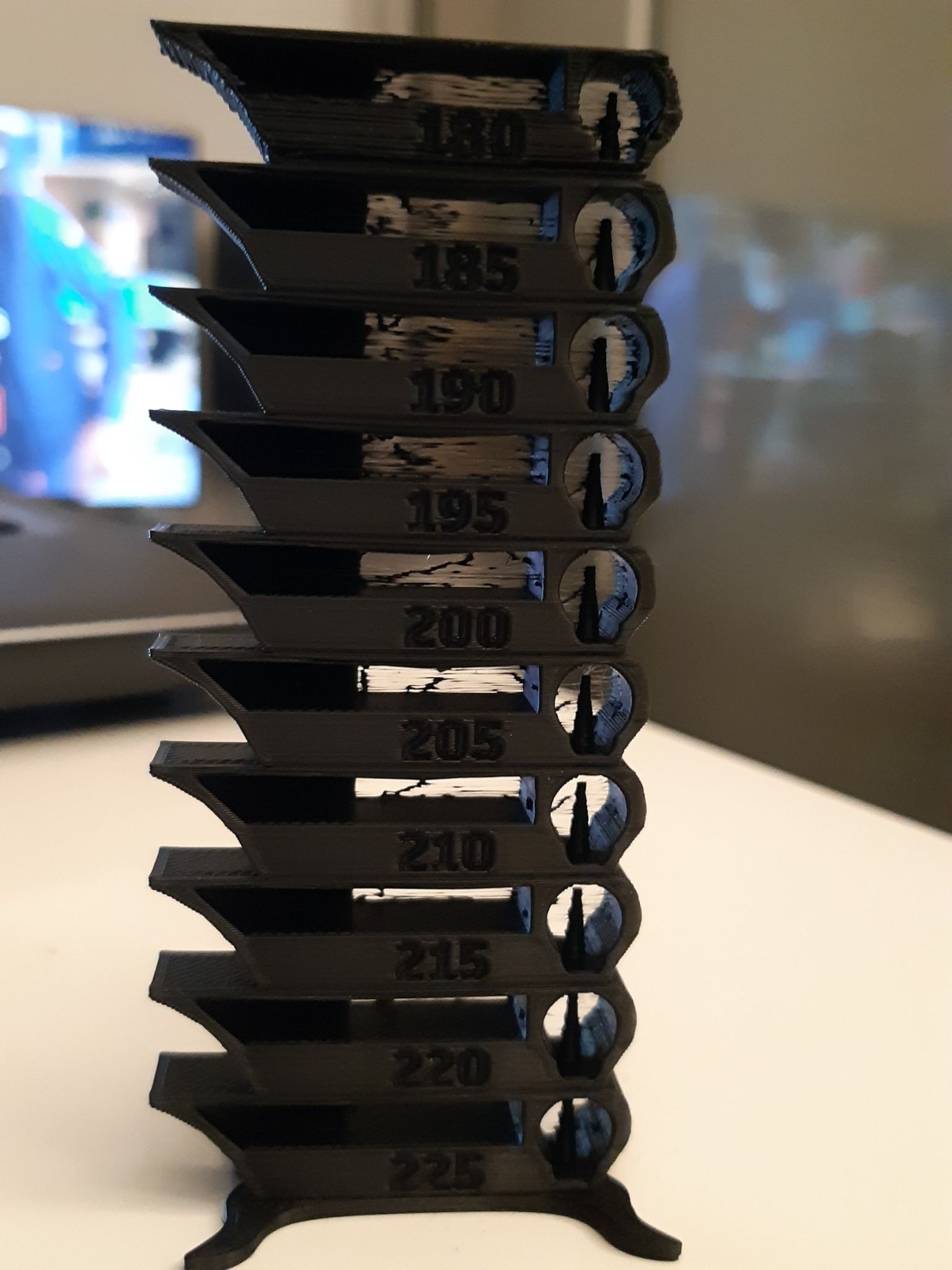

Zoolander06 Posté(e) Novembre 12, 2020 Partager Posté(e) Novembre 12, 2020 Salut, Sur ma Ender 5 toute neuve, j'ai un très gros souci de stringing. En gros, en dehors d'un cube, je n'ai eu qu'une seule impression sans stringing depuis que je l'ai, et je ne sais même pas pourquoi, et quand bien même, la qualité est dégueulasse. J'ai fait une tour de température : stringing identique de 180° à 225° ! J'ai essayé de jouer avec la rétractation, je suis allé jusqu'à 13mm à 60mm/s, et toujours du stringing. J'ai essayé de baisser le flow jusqu'à 80% : toujours autant de stringing. J'ai essayé plusieurs filaments, c'est toujours pareil. J'ai vérifié que le tube bowden était bien enfoncé à fond dans la hotend, et c'est bien le cas. Bref, je ne sais plus trop quoi faire... Je vous mets des photos pour que vous compreniez le souci. Si quelqu'un à une idée à me proposer, je suis désespéré là Merci d'avance, Joris Lien vers le commentaire Partager sur d’autres sites More sharing options...
Idealnight Posté(e) Novembre 12, 2020 Partager Posté(e) Novembre 12, 2020 (modifié) Je trouve que ton résultat est le mieux a 215/220 mais j'avoue ne pas imprimer mon pla a une si haute température alors que... Par contre au niveau du slicer actives tu la gestion du jerk ? et surtout qu'en est-il de la ventilation car elle joue un rôle important. Est-elle bien activé à la deuxième couche ? les ventilos tournent bien ? Enfin je pense que tes courroies ne sont pas bien tendues voir les angles et côtés. Vérifies également que tes excentriques sont bien réglés Modifié (le) Novembre 12, 2020 par Idealnight Lien vers le commentaire Partager sur d’autres sites More sharing options...
Zoolander06 Posté(e) Novembre 12, 2020 Auteur Partager Posté(e) Novembre 12, 2020 Merci de ta réponse Idealnight ! En fait le résultat est assez constant entre 190 et 220. On dirait qu'il y a moins de stringing à plus haute température, mais c'est juste que les fils ont cassé (du fait de la haute température) et ont formé des excroissances à leur base... En réalité, la seule différence c'est l'aspect plus brillant du plastique au fur et à mesure que la température augmente. La ventilation est bien activée, elle est même à 100% sur le test de stringing, avec le PLA blanc. Le jerk par contre je ne l'ai pas activé dans Cura, parce que je n'étais pas trop sur de la façon de le paramétrer... J'ai laissé un maximum de choses par défaut en fait, question de ne pas tout péter directement Est ce que ça joue sur le stringing ? Et le cas échéant, peux tu me dire comment ça se paramètre ? Merci pour ton conseil sur les courroies et les excentriques, j'ai noté effectivement que j'avais des angles assez brouillons, je vais vérifier ça ce weekend L'avantage c'est qu'en ce moment, j'ai le temps de bricoler Joris Lien vers le commentaire Partager sur d’autres sites More sharing options...
Idealnight Posté(e) Novembre 13, 2020 Partager Posté(e) Novembre 13, 2020 Le jerk aura plus un effet sur les parois pas sur le stringing :). Je ne connais pas les valeurs par défaut pour une ender 5 mais perso j'ai activé la gestion dans le slicer car le résultat est bien meilleur :). As-tu fais ton réglage d'extrudeur, le test des 100mm ? Pour la température je parlais effectivement que du stringing. Il n'y a pas vraiment de règle mais c'est un compromis a trouver entre température, vitesse et rétraction. Pour la rétraction 4.5/6mm me parait un maximum au delà ce n'est pas vraiment normal, la vitesse de rétraction 25/45 est une bonne moyenne, température entre 190/210 c'est bien, la vitesse là je ne connais pas les capacité de la ender 5 désolé :(. Pour la vitesse d'impression quelque chose d'important est la première couche entre 15/25 en vitesse c'est bien, penses a bien nettoyer le plateau dans l'idéal à l'isopropanol. Lien vers le commentaire Partager sur d’autres sites More sharing options...
Zoolander06 Posté(e) Novembre 13, 2020 Auteur Partager Posté(e) Novembre 13, 2020 Merci, je n'ai pas encore fait le test des 100mm, mais je compte bien le faire ce week end... Cela dit, je ne pense pas que cela expliquer mon souci de stringing car même en sous extrudant de façon flagrante, j'ai toujours du stringing. Sur ma tour de température, on voit clairement qu'à 180° il y a un gros souci de sous extrusion (ce qui est normal), mais qu'il y a toujours du stringing... Pour le reste, la valeur par défaut de la rétractation dans Cura avec le profil Ender 5 Pro, c'est 5mm / 35mm/s. J'ai lu sur le net que pour la Ender 3 qui a ce genre de souci aussi, on conseille 6mm / 25mm/s. Le problème en allant au delà, je l'ai constaté, c'est que le filament fini par s'aplatir et ne plus passer dans le tube capricorn. Pour le reste, je suis à 20mm/s sur la première couche (valeur par défaut), ce qui donne des résultats corrects à priori, puisque je n'ai pas vraiment de problème d'adhésion. Ensuite je monte à 40mm/s pour les walls et 80mm/s pour l'infill. Joris Lien vers le commentaire Partager sur d’autres sites More sharing options...

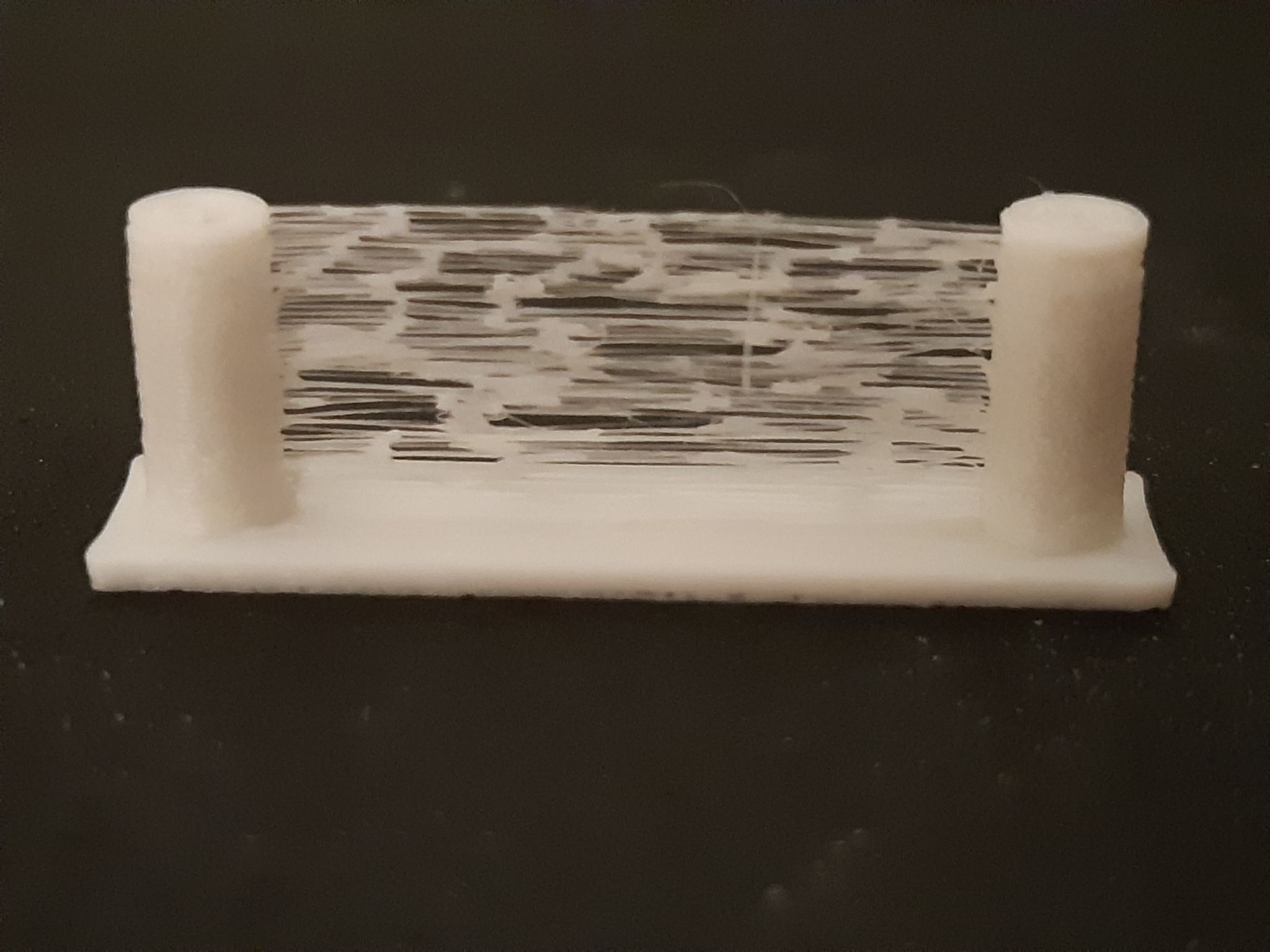

destro43 Posté(e) Novembre 13, 2020 Partager Posté(e) Novembre 13, 2020 (modifié) @Zoolander06 Salut, perso déja j'ai régler le test des 100mm car sinon après tu sortira tout et n'importe quoi. Si du filament coule après pendant 20sec tu t'en fou le but étant de savoir si tu sort 10cm ou pas en extrudant. Ensuite tu joue sur rétractation et vitesse de rétract regarde ici https://teachingtechyt.github.io/calibration.html#retraction Tu peu remplir le tableau faire une extract en gcode et mettre ton gcode de démarrage et de fin a la place de ce qu'il te fourni. PS: j'ai du filament Eryone noir et aucun soucie ( j'imprime a 200 degré ) Modifié (le) Novembre 13, 2020 par destro43 1 Lien vers le commentaire Partager sur d’autres sites More sharing options...
Titi78 Posté(e) Novembre 13, 2020 Partager Posté(e) Novembre 13, 2020 la roue libre permet d’arrêter l'extrusion quelques mm3 avant un déplacement pour finir le pla fondue dans la buse et éviter la formation des fils. c'est dans la rubrique expérimental Lien vers le commentaire Partager sur d’autres sites More sharing options...
Zoolander06 Posté(e) Novembre 14, 2020 Auteur Partager Posté(e) Novembre 14, 2020 Bonsoir tout le monde, bon, en combinant Prusaslicer au lieu de Cura avec l'option wipe, et des valeurs de rétractation hors norme (15mm à 20mm/s), j'ai réussi à obtenir une impression utilisable, bien que moche (pas mal de défauts de surface). En fait, il y a toujours du stringing, mais beaucoup plus fin, quasiment invisible... Quoi qu'il en soit, ça ne me parait pas normal, le filament est neuf, il sort de son emballage sous vide, et il me semble que tout est correctement monté sur ma machine... J'ai essayé de transposer les mêmes réglages dans Cura avec lequel je suis plus à l'aise, mais sous Cura, j'ai toujours autant de stringing. Faut dire que je ne comprends pas comment fonctionne le wipe sous Cura, j'ai essayé de le régler, mais ça ne change rien, j'ai l'impression que les paramètres n'ont aucun effet. Ce qui est dommage c'est que Prusaslicer ne proposer pas de combing ni de coasting (la fameuse roue libre), ou alors, je n'ai pas trouvé comment... Je vous mets des photos pour que vous voyiez le résultat, comparativement à ce que je sortais hier, c'est extraordinaire, comparativement à ce que je vois sur le net, c'est dégueulasse... Joris Lien vers le commentaire Partager sur d’autres sites More sharing options...
