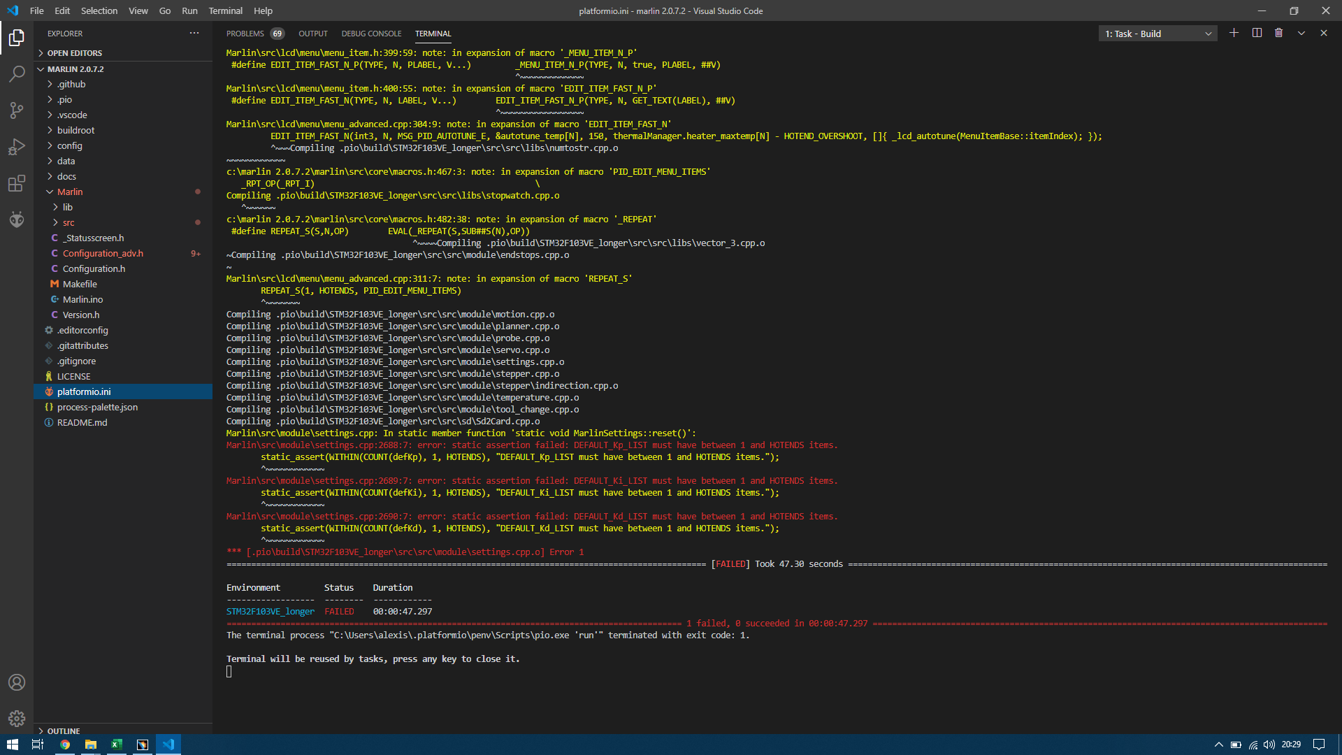

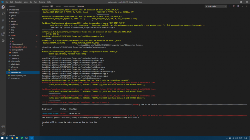

salut, meme en suivant tout a la lettre je n'y arrive pas, je vous met un screen de mes erreurs.
dois je m'inquiéter de tous ces message jaune ou seules les lignes en rouge sont dérangeantes ?

Salut
il y a 22 minutes, Al_x Fl_r a dit :
D'après ce que je peux voir, ce n'est pas le cas: je pense que tu as dé-commenté la ligne 527 du fichier configuration.h alors que je n'ai pas précisé de le faire.😉
//#define PID_PARAMS_PER_HOTEND
En ce qui concerne les messages d'alerte jaune, vu qu'ils ne compromettent pas la compilation, tu peux les négliger. Mais si tu as des bugs / incohérences dans l'utilisation du firmware, tu pourras les analyser.

waw bravo !!! j'aimerais bien comprendre comment tu as pu trouver cette erreur comme ca, merci ca marche maintenant.
Lien vers le commentaire
Partager sur d’autres sites
il y a 8 minutes, Al_x Fl_r a dit :
" le génie, ça ne s'explique pas" 🤣 (désolé, référence à une pub des années 80 ou 90...)
Non, sérieusement, tu avais une erreur ligne 2688 du fichier "\Marlin\src\module\settings.cpp". Or, cette ligne devait être grisée (non exécutée). Comme elle est conditionnée par un
    #if ENABLED(PID_PARAMS_PER_HOTEND)
la seule explication était que tu avais défini PID_PARAMS_PER_HOTEND
Modifié (le) par remibora
Il y a 11 heures, remibora a dit :
merci, je vais continuer a chercher car maintenant je n'ai plus l'option pour calibrer mon écran, du coup mon tactile ne fonctionne plus ^^
