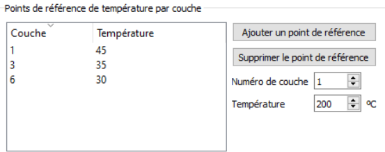

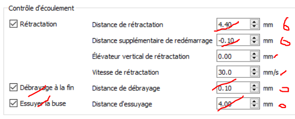

gribouille76fr Posté(e) Novembre 13, 2020 Partager Posté(e) Novembre 13, 2020 (modifié) J'ai une Ender 3. J'utilise S3D, jusqu'à présent je faisais des petites pièces. C'etait pas tout a fait net mais cela allait. Je passe sur des pièces de plus gros volume et la Boom au bout d'un moment la pièce se décolle. Au bout de 4 fois, cela ne m'amuse plus. J'ai bien tenté diffèrent réglages, mais je suis pas encore bien rodé à cette machine et ce logiciel. Les photos des réglages S3D Une aide serait pas de refus. Voila les réglages pour cette pièce qui est un support moteur pour CNC Piece a imprimé.pdf Modifié (le) Novembre 13, 2020 par gribouille76fr Lien vers le commentaire Partager sur d’autres sites More sharing options...

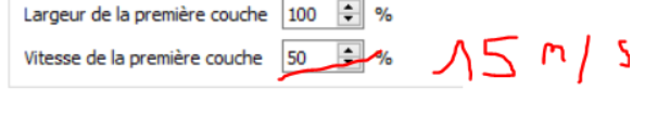

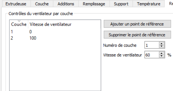

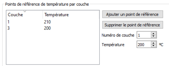

Yellow T-pot Posté(e) Novembre 13, 2020 Partager Posté(e) Novembre 13, 2020 (modifié) Hello @gribouille76fr, je n'utilise pas S3D mais je vois beaucoup de paramètres qui ne me vont pas. Rétraction: -> plutôt 6 à 30 mm/s et tu dois pouvoir te passer du débrayage et de l'essuyage. Si ok, tu peux essayer de repasser à 5,5 pour voir c'est un des problèmes de Ender-3, la sensibilité au défaut de planéité du plateau, donc nivellement plateau à faire très proprement + première couche lente (50% de 60 mm/s->30 mm/s pour moi, c'est beaucoup trop) je reste à 200° constants, mais bon pourquoi pas. Alors là......pourquoi faire refroidir ton plateau alors que tu commences à 45° en plus ?????? je suis à 60° constants. et en plus, tu souffles dessus dès la 2 eme couche à fond...tout pour assurer du warping et un décollement. Il vaut mieux le faire en progressif avec 100% pour la 4 eme voir plus tard (j'ai mis 1 mm). Modifié (le) Novembre 13, 2020 par Yellow T-pot Lien vers le commentaire Partager sur d’autres sites More sharing options...

Yellow T-pot Posté(e) Novembre 13, 2020 Partager Posté(e) Novembre 13, 2020 ici mon gribouillis c'est bien15 mm/s bien sur, donc 25% de tes 60 mm/s Lien vers le commentaire Partager sur d’autres sites More sharing options...
gribouille76fr Posté(e) Novembre 13, 2020 Auteur Partager Posté(e) Novembre 13, 2020 oui j'avais fais le rapprochement, merci. Lien vers le commentaire Partager sur d’autres sites More sharing options...
Avrel Posté(e) Novembre 13, 2020 Partager Posté(e) Novembre 13, 2020 Merci @gribouille76fr pour cette correction, Pour ton problème plusieurs choses: -Quelle matière utilises tu pour avoir un multiplicateur d'extrusion a 1 ? Pour le PLA je vais de 0.89 à 0.96 j'ai encore jamais eu une bobine ou je suis monté a 1. -essuyage de la buse perso je ne m'en sert jamais ç’a fait de la merde -Tu peux essayer de modifier le ratio de la hauteur et la largeur de la première couche pour palier a la planéité du bed H90% L110% ( ne dépasse pas H80 L120 sinon tu vas te retrouver avec un pied d'éléphant ) -Pourquoi descendre la température du bed jusqu'à 30° si ce n'est pour voir la pièce se décoller ? -Tu peux également décocher la case "essuyer l'extrudeuse pour les périmètres les plus extérieur" Lien vers le commentaire Partager sur d’autres sites More sharing options...
gribouille76fr Posté(e) Novembre 13, 2020 Auteur Partager Posté(e) Novembre 13, 2020 J'utilise du PLA en effet. Je suis monté a 1 après diffèrent essais, celui de la vue était le dernier test non concluant. Citation -essuyage de la buse perso je ne m'en sert jamais ç’a fait de la merde Je m'en suis rendu compte. et pour le bed j'ai vu sur un post une personne qui le faisait. J'ai voulu testé aussi pour voir mais je n'en voyais que moyennement l'intérêt vu le peu de différence de T°. C'est en faisant des erreurs que l'on apprend aussi. A force de lire beaucoup de choses au bout d'un moment on test et fini par se rendre compte que non ca va pas. Comme je l'ai dit je débute et essai de comprendre le fonctionnement. Tout n'est pas clair pour le moment, mais cela viendra. Merci pour ces conseils. Lien vers le commentaire Partager sur d’autres sites More sharing options...

Avrel Posté(e) Novembre 13, 2020 Partager Posté(e) Novembre 13, 2020 il y a 4 minutes, gribouille76fr a dit : C'est en faisant des erreurs que l'on apprend aussi. Exactement !! et comme on dit par chez moi "c'est facile de dire que c'est un mâle quand on a vu les couilles" il y a 8 minutes, gribouille76fr a dit : Je m'en suis rendu compte. et pour le bed j'ai vu sur un post une personne qui le faisait Il faut faire attention avec ce qu'on lis certains paramètres fonctionneront parfaitement avec une machine et pas du tout avec une autre, Tu n'a pas idée du nombre d'heure que j'ai passé a faire des essais en ayant échec sur échec ( je suis certain de ne pas être le seul ). Les maitres mot dans l'impression3D sont patience et persévérance . Au passage, attention a la descente en température que tu fais a la 3 eme couche de 10°.Car si tu imprimes légèrement bas en température, lors de cette descente avec l'inertie tu peux facilement te retrouver à 190° un labs de temps et ça peut te provoquer de la sous extrusion Lien vers le commentaire Partager sur d’autres sites More sharing options...
