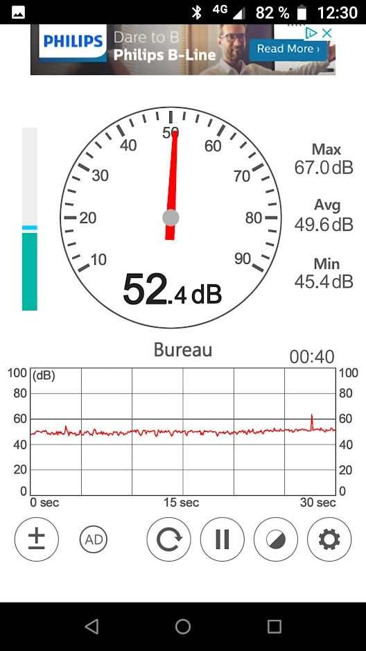

liolinux Posté(e) Novembre 13, 2020 Partager Posté(e) Novembre 13, 2020 Bonjour à tous Je créé ce post car j'ai passé mon Ender 5 en carte mère silencieuse 4.2.7 ouf elle fait moins de bruit ...Par contre après la mise en route GRRR!!! maintenant je m’aperçois que les ventilos font un bruit de dingue surtout celui du NOZZLE et celui de la carte mère quand elle refroidit la CM dans le boitier. Après pal mal de recherche sur ce forum et ailleurs J'en ai commandé un !!. Pour ne citer la marque (sunon ) c’était encore pire un bruit sifflant pire que l’origine !!! donc que faire très simple par le faite !!! ayant vu le silence de artillery X1 v4 j'ai commencé à regarder quel sorte de ventilo il y avait dessus et là miracle !!! c'est du 24v et les mêmes dimensions 40x10 donc je change les deux ventilos incriminés et je passe de 65db à 43db au sonomètre à 50cm. Le ventilo le plus bruyant maintenant c'est l'alim !!! mais là on peu pas faire grand chose mise à part la changée !! (donc si vous voulez du silence sur votre Ender 5 ventilos Artillery X1 v4 POUR Nozzle et refroidissement carte mère ) ça marche nickel prévoir juste le fer à soudé plus gaine thermo 1 Lien vers le commentaire Partager sur d’autres sites More sharing options...

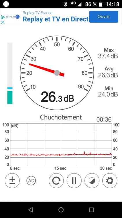

liolinux Posté(e) Novembre 15, 2020 Auteur Partager Posté(e) Novembre 15, 2020 Oui mais pas loin de la vérité je peux te le garantir +- 2db la différence est flagrante juste en changeant rien que les deux ventilos là avant j'étais à 65/70db à 50cm Appli sonomètre android de (melon soft) Lien vers le commentaire Partager sur d’autres sites More sharing options...
Idealnight Posté(e) Novembre 15, 2020 Partager Posté(e) Novembre 15, 2020 (modifié) Je m'étonne des résultats après changement, cela me parait élevé. (j'ai testé la même appli que toi à l'instant pour voir et pareil) Sur ma ender 3 ou j'ai changé tous les ventilos sauf celui de la buse, collé à la tête je suis a 40db et a 50/60cm je vais tourner aux environs de 25db (des pics a 30 parfois du a certaines vibrations, mon plan de travail est provisoire ^^) Modifié (le) Novembre 15, 2020 par Idealnight Lien vers le commentaire Partager sur d’autres sites More sharing options...
Yellow T-pot Posté(e) Novembre 15, 2020 Partager Posté(e) Novembre 15, 2020 Salut @Idealnight, ça peut peut-être s'expliquer par la présence ou pas de TMC2208. Je sais que sur la tienne tu es en 1.1.5 donc TMC2208 mais je ne sais pas si @liolinux est encore avec la cm d'origine sur sa Ender-5 (qui doit être A4988). Lien vers le commentaire Partager sur d’autres sites More sharing options...
liolinux Posté(e) Novembre 15, 2020 Auteur Partager Posté(e) Novembre 15, 2020 (modifié) j'ai un peux d'avance je suis en 4.2.7 donc quasiment aucun bruit sur les déplacements c'est pour cela que je viens de changer les ventilos d'origine on entendais plus que cela le pire c'est celui de l'alim maintenant 65db à 30 cm c'est dingue . à 50 /60 cm ça redescend en dessous des 50db j'étais largement au dessus des 70db avant. pour les driver ( TMC2225 est super silencieux) je confirme .J'ai fait un poste pour la mise en place de la carte ici Modifié (le) Novembre 15, 2020 par liolinux Lien vers le commentaire Partager sur d’autres sites More sharing options...

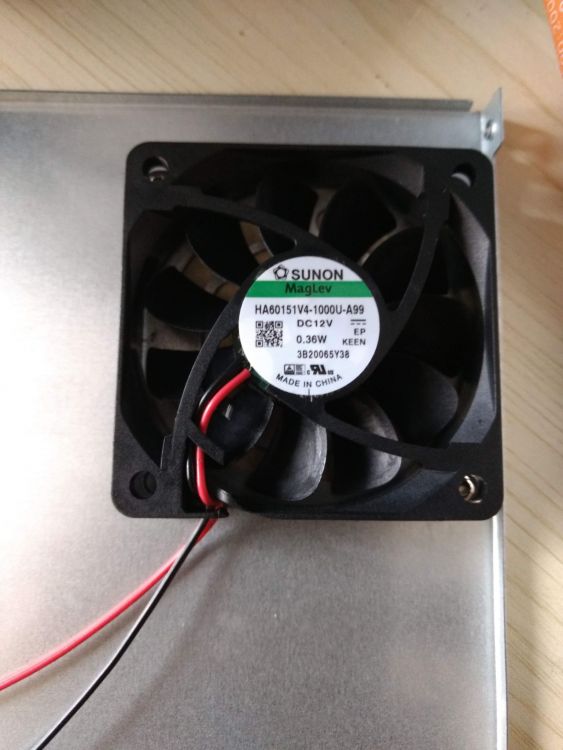

liolinux Posté(e) Décembre 18, 2020 Auteur Partager Posté(e) Décembre 18, 2020 Ventilo reçu depuis longtemps mais j'ai commandé en 12v apparemment c'est du 24v je crois faut que j’ouvre l'alim par contre il me semble quelle est collé dans le boitier c'est pas pratique à démonté j'ai acheté un convertisseur au cas ou 24v 12v . Je viens de faire le double axe Z maintenant faut un peu plus de silence le ventilo de l'alim est terrible j'entends plus que ça Lien vers le commentaire Partager sur d’autres sites More sharing options...
fran6p Posté(e) Décembre 19, 2020 Partager Posté(e) Décembre 19, 2020 Il y a 21 heures, liolinux a dit : Ventilo reçu depuis longtemps mais j'ai commandé en 12v Souvent (en tout cas sur les Meanwell), le ventilateur dans l'alimentation est un 12V (et je confirme qu'on l'entend très bien ). Lien vers le commentaire Partager sur d’autres sites More sharing options...

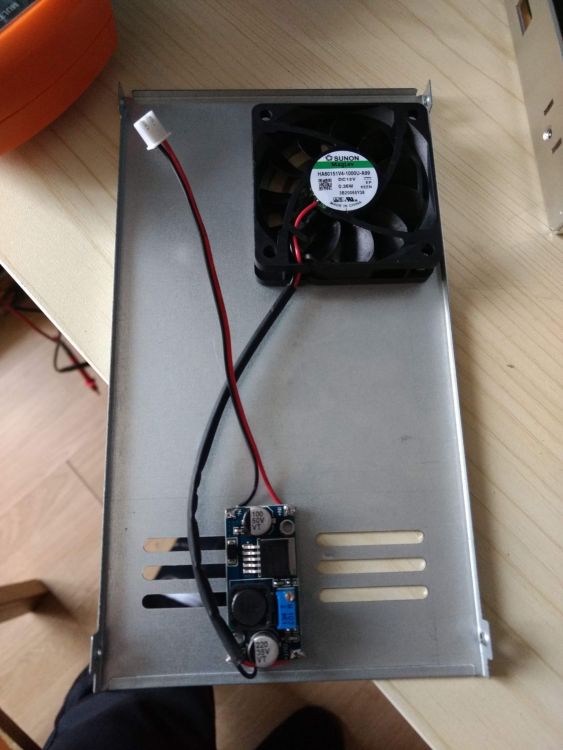

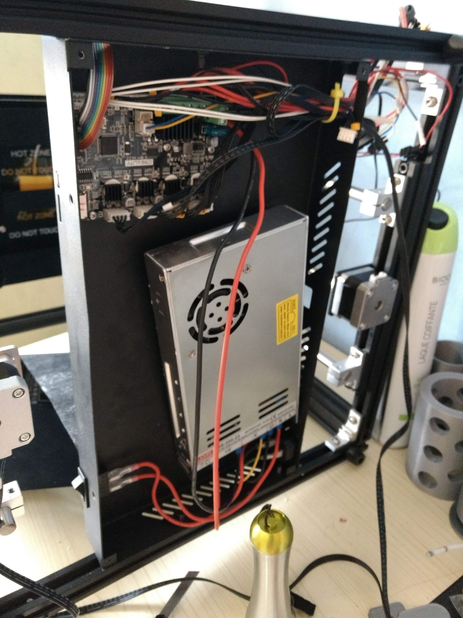

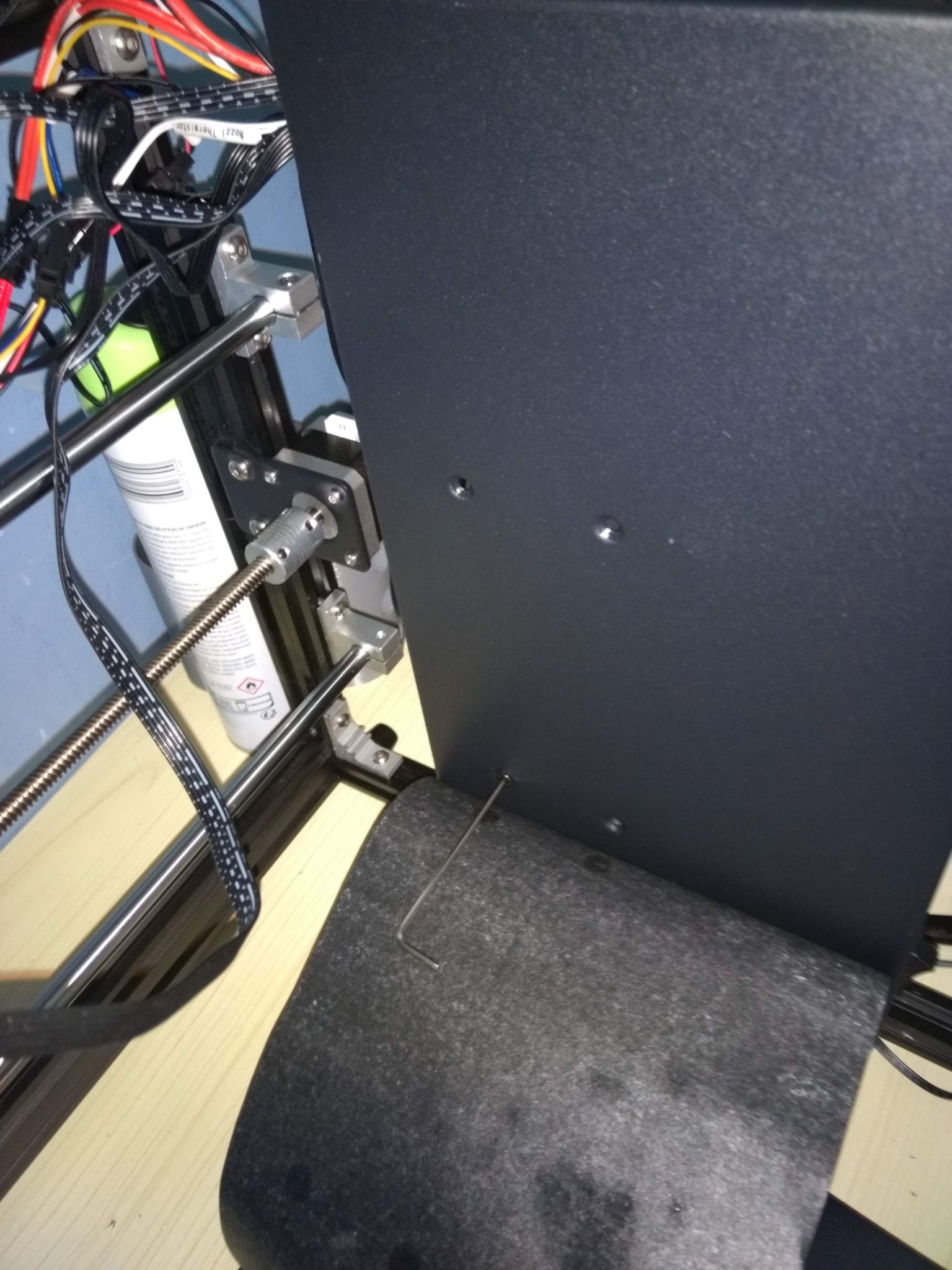

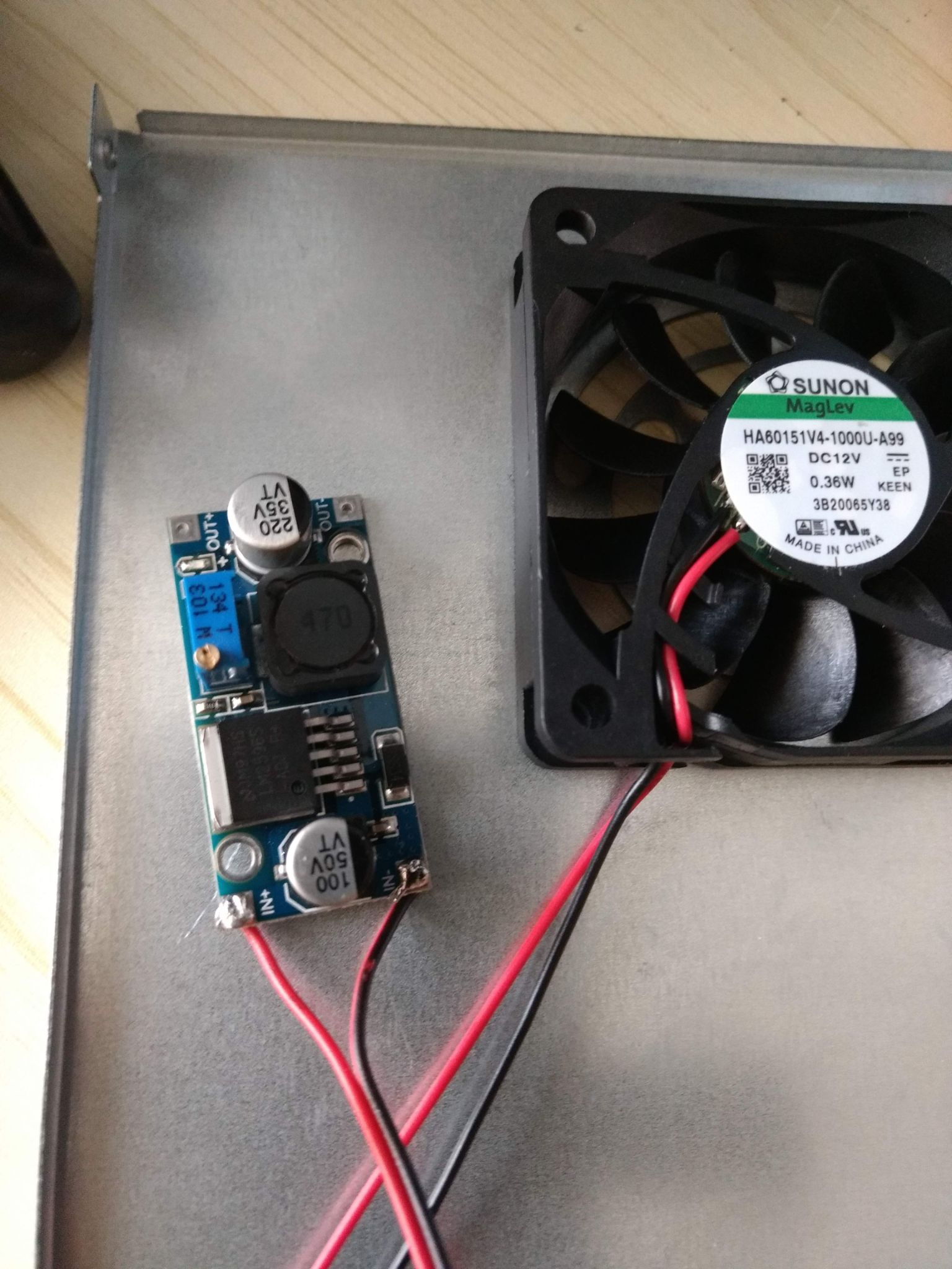

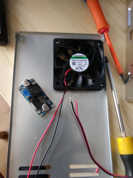

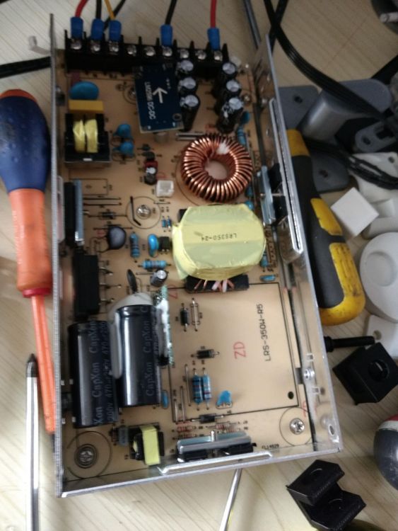

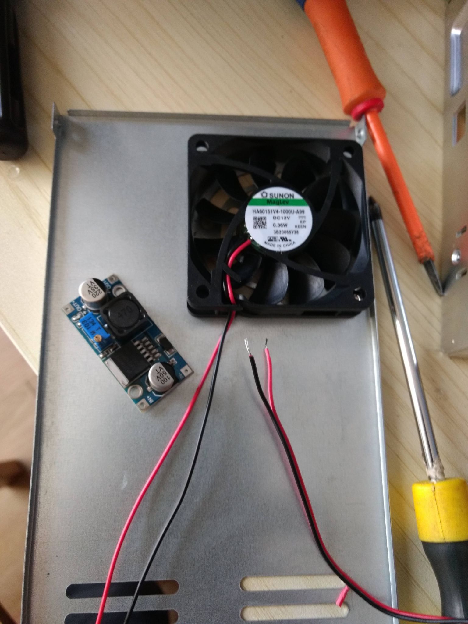

liolinux Posté(e) Décembre 19, 2020 Auteur Partager Posté(e) Décembre 19, 2020 Me revoilà après 1h30 intensif j'ai donc commencé à démonter l'alim du boitier je croyais que l'alim était collé à l'intérieur du boitier bin non en forçant un peu rien ne bougeait je décide donc d'investiguer les vis sont planqués derrière un magistral autocollant coller sur le dessus du boitier je ne l'avais pas enlevé . Je vous mets donc le cheminement de la procédure pour changer le ventilo de l 'alim avec les photo dans l 'ordre 1 deviser les 4 vis qui tienne l alim . 2 deviser les 4 vis du couvercle de l'alim. 3 débrancher le ventilo et paf c'est bien un 24v j'ai acheté un 12v pas de panique !!! on démonte le 24v de m!!! et on remet le nouveau un sunon 4 j'avais commandé des convertisseurs 24 vs 12v ça marche super bien avant de couper les fils bien faire attention à avoir assez de longueur dans le couvercle pour pouvoir rebrancher .J'avais oublié!! Oups couper l'ancien fil de l'autre ventilo pour récupérer le connecteur ça ira mieux 5 souder les deux fils de l'ancien connecteur ventilo sur le convertisseur en IN +et - puis régler la tension à 12v en out avant de souder les fils du ventilo controle au multimètre avant branchement sinon le ventilo va pas aimer je poste la suite après pas assez de place pour les photos 9 mo max Lien vers le commentaire Partager sur d’autres sites More sharing options...

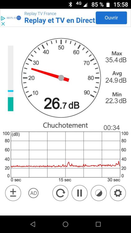

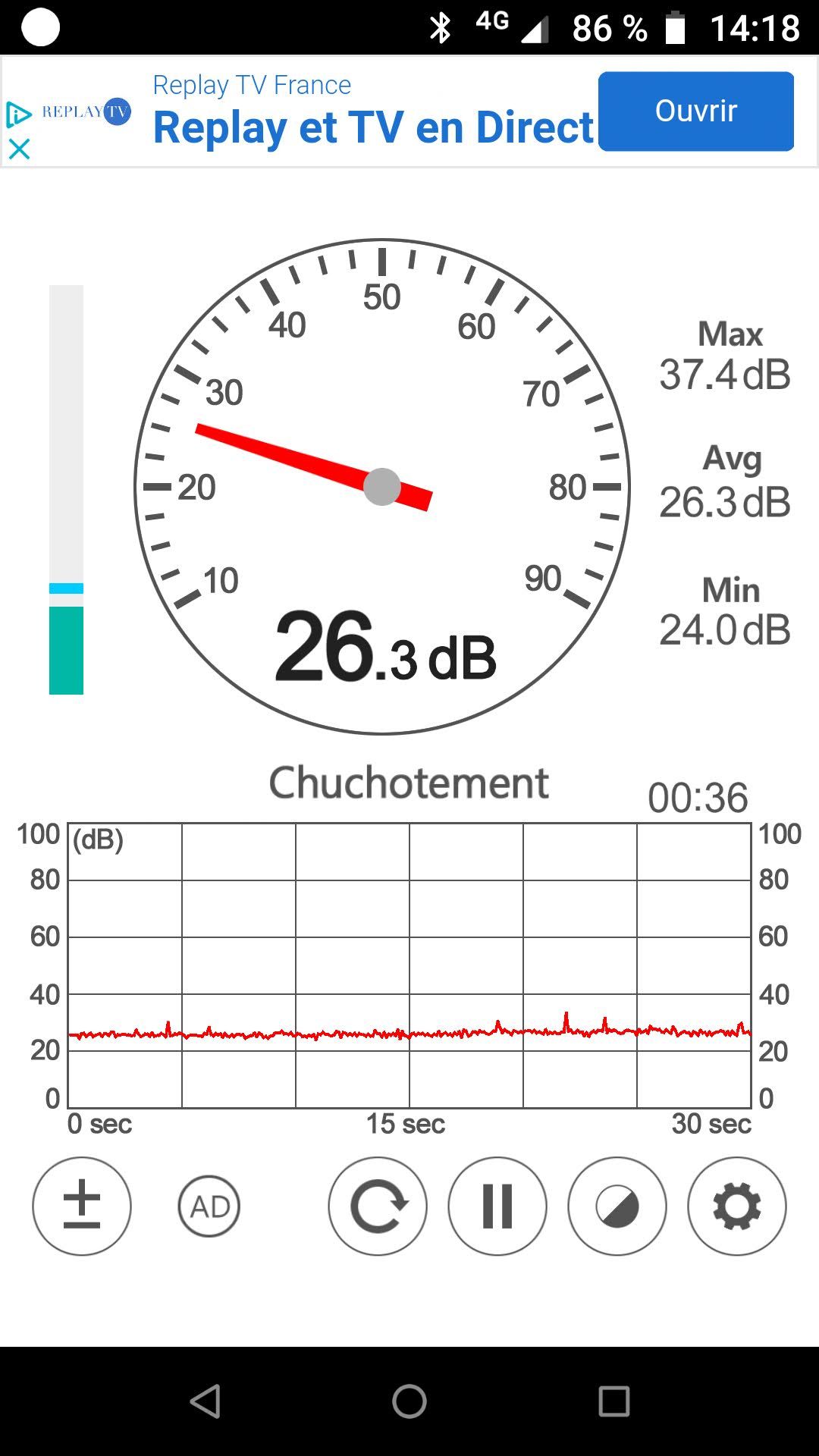

liolinux Posté(e) Décembre 19, 2020 Auteur Partager Posté(e) Décembre 19, 2020 6 maintenant on branche l alim attention!!! au risque d' électrocution ça marche voila le bruit du ventilo maintenant a 30cm 7 maintenant faut caser le convertisseur dans l 'alim y a pas de place la dedans !!! donc je vous mets l astuce vous mesurer depuis la droite 5.2 cm et 5mm du bout de la plaque et un double face derrière le convertisseur pour le tenir et ça passe nickel dans ce sens attention au sens du convertisseur dans l'autre ça passe pas 8 mesure de l'imprimante en entier à 50cm les petits piques c'est quand je prend la photo Lien vers le commentaire Partager sur d’autres sites More sharing options...
