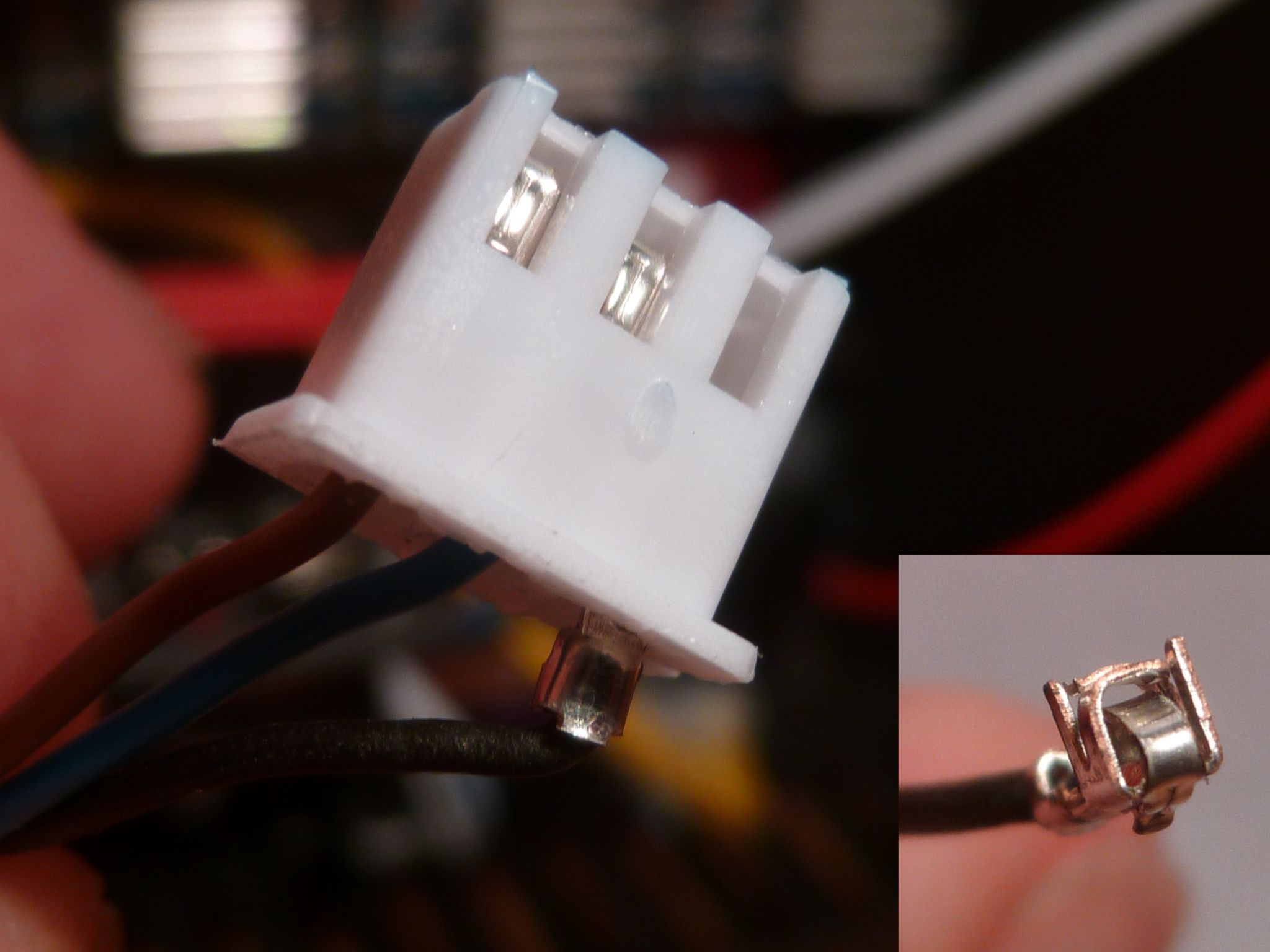

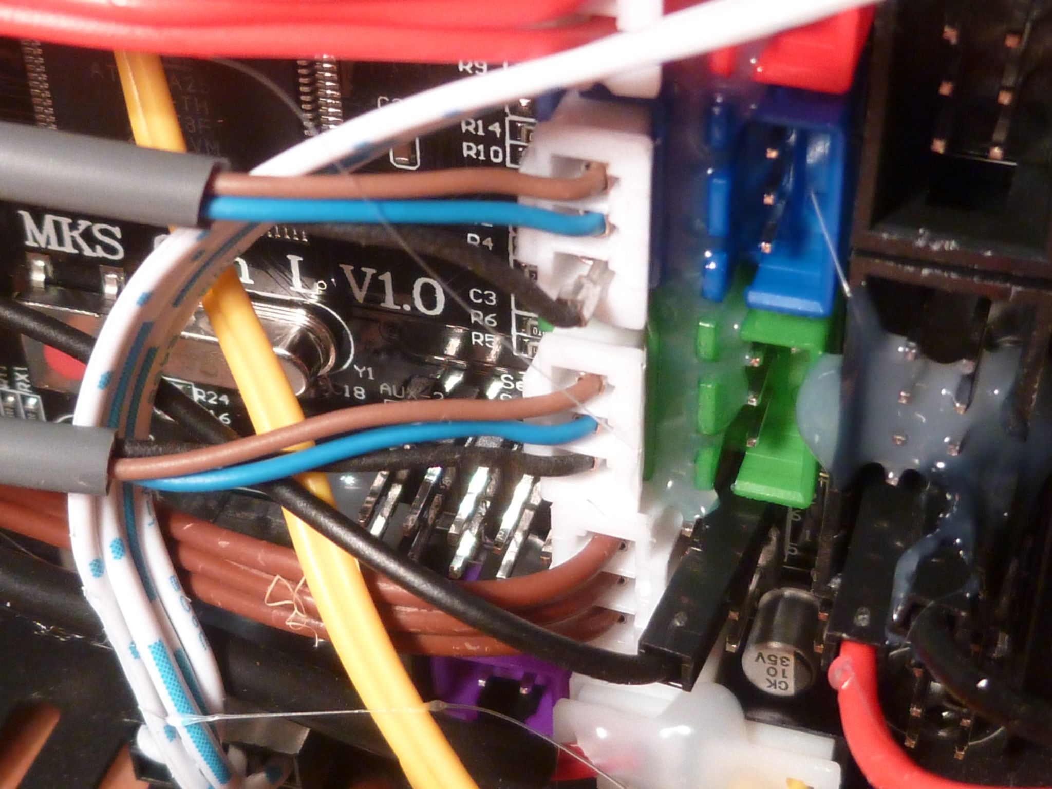

Alexandre22 Posté(e) Novembre 15, 2020 Partager Posté(e) Novembre 15, 2020 Bonsoir, J'ai ré-ouvert ma X1 et finalement j'ai trouvé un problème en 2 secondes en regardant la carte mère. Et en remontant le fil, je suis tombé sans surprise sur le capteur de fin de course Y. Lien vers le commentaire Partager sur d’autres sites More sharing options...
Alexandre22 Posté(e) Novembre 15, 2020 Partager Posté(e) Novembre 15, 2020 Que de temps perdu et de frustration pour une pinoche de m.... sur un connecteur !!! Ils ne doivent vraiment pas trainer au montage pour ne pas voir ce genre de soucis. J'ai remonté l'imprimante et pour la première fois elle vient de faire son retour Home normalement ! OUF !!! J'espère que le capteur n'a pas trop souffert des chocs et que cette fois-ci c'est la fin de la galère ! 1 Lien vers le commentaire Partager sur d’autres sites More sharing options...

Curlybis Posté(e) Novembre 16, 2020 Partager Posté(e) Novembre 16, 2020 C'est marrant, ils ont foutu de la colle partout où il n'y en a pas besoin et ils n'en ont pas mis où il fallait! Lien vers le commentaire Partager sur d’autres sites More sharing options...
Daniel71 Posté(e) Novembre 16, 2020 Auteur Partager Posté(e) Novembre 16, 2020 (modifié) La pinoche du connecteur n'étant pas en place, mettre 1 Kg de colle n'aurait pas changé grand chose. Il y a 2 heures, Alexandre22 a dit : Bonjour Daniel71, Oui soulagé de pouvoir passer enfin aux derniers réglages et test d'impression, quasi une semaine après réception de l'imprimante. Pas de nouvelles du sav de mon côté, je pensais que le contact que j'ai eu ( Loïc ) me contacterait ce matin puisque suite à son appel téléphonique pour le problème de montage je lui ai envoyé un sms pour ce problème de capteur. As-tu des nouvelles du sav et/ou de ton filament ? J'ai quand même l'impressions qu'ils doivent être quelque peu débordés en ce moment. Si j'ai bien compris, les imprimantes se vendent comme des petits pains. De mon coté, pas de nouvelles. Mais ils ont été prévenu de mon problème et de mon impossibilité à leur faire passer ma demande. Je pense donc que ça devrait se débloquer rapidement Modifié (le) Novembre 16, 2020 par Daniel71 Lien vers le commentaire Partager sur d’autres sites More sharing options...
Curlybis Posté(e) Novembre 16, 2020 Partager Posté(e) Novembre 16, 2020 Il y a 4 heures, Daniel71 a dit : La pinoche du connecteur n'étant pas en place, mettre 1 Kg de colle n'aurait pas changé grand chose. Ca lui aurait peut-être évité de se barrer, c'est à ça que ca sert à la base... Lien vers le commentaire Partager sur d’autres sites More sharing options...
