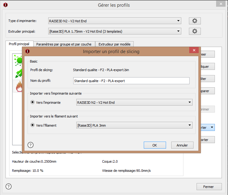

lesequane Posté(e) Novembre 15, 2020 Auteur Partager Posté(e) Novembre 15, 2020 Je cherche à ajouter les paramètres de l'imprimante à ideamaker pour commencer à me faire la main. Mais honnêtement c'est un peu complexe et je ne trouve aucun profil sur internet. Quelqu'un pour m'aiguiller ? Lien vers le commentaire Partager sur d’autres sites More sharing options...
hcl28 Posté(e) Novembre 15, 2020 Partager Posté(e) Novembre 15, 2020 Salut, Voici des profils pour ideamaker, il viennent de vap38 Ultra haute qualité.bin Rapide qualite - F2 - PLA-export.bin Standard qualite - F2 - PLA-export.bin Lien vers le commentaire Partager sur d’autres sites More sharing options...
lesequane Posté(e) Novembre 15, 2020 Auteur Partager Posté(e) Novembre 15, 2020 Merci beaucoup ! Ces profils sont des profils d'impressions comme pour Cura ? Ce que je recherche c'est ajouter l'imprimante,elle n'est pas disponible dans la liste et j'ai peur de faire des erreurs en l'ajoutant manuellement. Lien vers le commentaire Partager sur d’autres sites More sharing options...
hcl28 Posté(e) Novembre 16, 2020 Partager Posté(e) Novembre 16, 2020 Bonjour, Les profils sont pour Ideamaker, il faut importer ceux-ci à partir du logiciel. Lien vers le commentaire Partager sur d’autres sites More sharing options...
lesequane Posté(e) Novembre 16, 2020 Auteur Partager Posté(e) Novembre 16, 2020 Merci, je me doutais que c'était pour ideamaker Ma demande ne concernait pas des profils d'impression même si du coup ça sera certainement très utile Ce que je veux c'est ajouter les paramètres de la Tenlog TL D3 Pro dans ideamaker puisqu'elle n'est pas disponible dans la liste des imprimantes. Est-ce que c'est directement disponible dans ces profils d'impression ? J'essaye ce soir dans tous les cas Lien vers le commentaire Partager sur d’autres sites More sharing options...
lesequane Posté(e) Novembre 16, 2020 Auteur Partager Posté(e) Novembre 16, 2020 (modifié) J'ai essayer au travail du coup et c'est bien ce que je pensais, c'est juste un profil d'impression : Moi j'aimerai trouver tout les bons paramètres pour cette partie : Modifié (le) Novembre 16, 2020 par lesequane Lien vers le commentaire Partager sur d’autres sites More sharing options...
