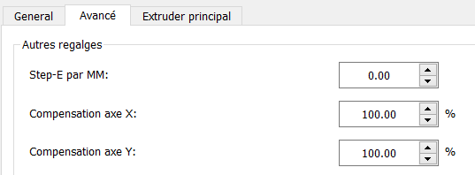

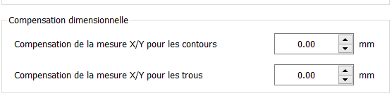

palouf34 Posté(e) Novembre 14, 2020 Partager Posté(e) Novembre 14, 2020 Bonsoir, Vous calibré comment les côté xy?Je trouve que mes dimensions ne sont pas super bonne.J'ai bien fait un cube de calibration mais j'ai des doutes sur la méthode. Envoyé de mon Redmi Note 9S en utilisant Tapatalk Lien vers le commentaire Partager sur d’autres sites More sharing options...
Yellow T-pot Posté(e) Novembre 15, 2020 Partager Posté(e) Novembre 15, 2020 Salut @palouf34, bonne question je n'ai pas encore regardé ce point sur la mienne mais comme tu n'as pas accès aux steps/mm dans le menu de l'imprimante, je ne vois que 2 solutions. Soit le modifier dans le firmware, donc modif/compil/flashage Soit le modifier dans le trancheur, dans ton cas Ideamaker. Si ton écart de dimension reste le même quelque soit la dimension de la pièce, c'est plus un problème de contour J'ai trouvé dans Profil, onglet "couche" ceci: Si ton écart de dimension évolue avec la taille de la pièce, c'est un plus un problème de pas/mm J'ai trouvé dans imprimante, onglet "avancé" ceci: Ensuite, il est possible que ce soit les deux à la fois Lien vers le commentaire Partager sur d’autres sites More sharing options...
