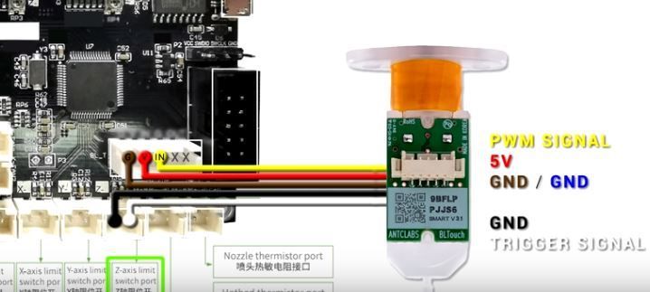

challenger4444 Posté(e) Novembre 15, 2020 Auteur Partager Posté(e) Novembre 15, 2020 Okay pour l'arobase... Pour mon problème... (un de plus, lol) Je n'ai plus l'option :" Changer de filament" sur mon écran Ender 3. J'avais la carte 1.1.5 et j'ai changé pour une 32 bits version 4.2.7 je trouvais ça bien pratique. j'allais dans "prépare" puis "changer filament" (il me semble). je cliquais dessus. la tête se mettait en retrait. le filament se retirait tout seul, j'insérai le nouveau filament puis cliquai sur "purger" une petite longueur défilait et je pouvais , soit, repurger ou continuer l'impression. et tout cela, dans les options écran je ne l'ai plus depuis que j'ai changé la carte pour la version 4.2.7. Y aurait il un fichier "bin" qui comporte cette option ? Lien vers le commentaire Partager sur d’autres sites More sharing options...
remibora Posté(e) Novembre 15, 2020 Partager Posté(e) Novembre 15, 2020 Est-ce que tu as un capteur de nivellement (BLTouch, capteur inductif, capacitif,...)? As-tu modifié le firmware de ton écran lorsque tu as changé ta carte mère? si oui, où as-tu récupérer le firmware? Saurais-tu trouver le firmware de ta carte mère actuelle? Lien vers le commentaire Partager sur d’autres sites More sharing options...
Augustin_ Posté(e) Novembre 15, 2020 Partager Posté(e) Novembre 15, 2020 Bonne nouvelle !! Problème réglé ! J'ai réglé l'axe Z en enlevant la tige filetée ( ce que je ne faisais jamais avant ) et maintenant tout marche à merveille ! Merci pour votre aide ! Lien vers le commentaire Partager sur d’autres sites More sharing options...
challenger4444 Posté(e) Novembre 15, 2020 Auteur Partager Posté(e) Novembre 15, 2020 J'ai une ender 3 sans capteur avec une carte 4.2.2 le firmware est d'origine et la deuxième avec bl touch carte 4.2.7, celle-ci avait une carte 1.1.5 que j'ai changé et j'ai été sur le site creality pour récupérer le fichier bin pour le capteur. Il a suffit que je l'enregistre sur la micro sd et la machine l'a intégré au démarrage. C'est en version 1.1.5 que j'avais l'option :"changer filament" c'était le firmware que j'avais téléchargé sur creality pour bltouch et reversé par usbap depuis l'ordi... Donc, avec la carte 4.2.7 est-il possible de récupérer cette option que je trouve très pratique de plus que l'imprimante est dans un caisson... Magnifique @Augustin_ tu a vu, @remiboraa fait deux heureux ! Lien vers le commentaire Partager sur d’autres sites More sharing options...
remibora Posté(e) Novembre 15, 2020 Partager Posté(e) Novembre 15, 2020 (modifié) Si tu es joueur, voici le firmware (Marlin 2.0.7) compilé pour la ender 3 V2 (à priori compatible avec ta carte-mère) avec BLTouch et Menu changement de filament. Le fichier sera à renommer en firmware.bin. Les sources proviennent de cette page en lien avec celle-ci , auxquelles j'ai appliqué ce tuto. Comme indiqué dans le tuto, j'ai supposé que toi aussi, ton tube PTFE mesurait à peu près 600mm. ATTENTION: comme j'ai eu des messages d'alerte (pas d'erreur!) lors de la compilation, il faudra faire des tests avec ton BLTouch avant de faire une prise d'origine (homing). Pour rappel, voici un test pour valider le fonctionnement du BLTouch en envoyant des commandes depuis un logiciel type Pronterface, Repetier,...: 1- tu sors la touche M280 P0 S10 2- tu tapes M119 pour voir l'état des fins de course. 3- tu enfonces la touche à la main (normalement, la led change de couleur) 4- tu retapes M119: l'état d'1 des fins de course a dû changer. 5- tu rentres la touche M280 P0 S90 Il ne faut pas oublier de noter les valeurs spécifiques de ta machine: step/mm (M92), offset du BLTouch (M851) pour vérifier que celles-ci soient correctes après flashage. Justement, après le flashage de la carte-mère, il faudrait faire un M502 suivi d'un M500 et un M501. Tiens moi informé des résultats, en espérant que tout se passe bien. firmware-20201115-224726.bin Modifié (le) Novembre 15, 2020 par remibora Lien vers le commentaire Partager sur d’autres sites More sharing options...
challenger4444 Posté(e) Novembre 16, 2020 Auteur Partager Posté(e) Novembre 16, 2020 Bonjour @remibora Merci beaucoup. Je vais essayer tout ça ce soir. En tout cas c'est bien sympa de ta part. Bonsoir @remibora , Désolé, ça ne marche pas. j'ai enregistrer le fichier sur la micro sd, je l'ai renommé et j'ai démarré la bécane avec la sd incorporée dans son logement. Ecran bleu, le bl touch fait deux fois tic tic... et après une longue attente, l'écran reste bleu... J'ai effacé le fichier bin de la sd pour y remettre l'ancien : 4.2.7V-Ender-3Pro-32bit Mainboard-Marlin2.0.1- V1.3.1- BLTouch-TMC2225.bin. L'imprimante refonctionne... Il faudra que je fasse d'autres essais. En regardant sur le net d'après certains, il faut remettre la version d'origine : marlin 2.0.1 v 1.0.1 pour pouvoir changer par la suite... Je te tiens au courant lorsque j'aurai mis en œuvre toutes les possibilités... Lien vers le commentaire Partager sur d’autres sites More sharing options...
remibora Posté(e) Novembre 16, 2020 Partager Posté(e) Novembre 16, 2020 2ième round. D'après les dernières infos que tu as données, j'ai compilé une nouvelle version. J'ai simplement activé le BLTouch. Je n'ai pas fait les modifs pour le changement de filament. Si le firmware fonctionne (pas d'écran bleu), je finaliserai la version. firmware-20201116-213350.bin Lien vers le commentaire Partager sur d’autres sites More sharing options...
challenger4444 Posté(e) Novembre 17, 2020 Auteur Partager Posté(e) Novembre 17, 2020 Hey @remibora, ça marche, Il y a un lancement sur l'afficheur, il indique en premier lieu "Marlin 2.0.7.2" et là il me demande "EEPROM version error initialize EEPROM --> ignore/reset" Je dois cliquer sur quoi ? ignore ou reset ? Je ne vais pas plus loin pour l'instant pour éviter du patrifouillage... A savoir que j'utilise une carte SD qui a été formatée au préalable pour éviter tout conflit. Lien vers le commentaire Partager sur d’autres sites More sharing options...
remibora Posté(e) Novembre 17, 2020 Partager Posté(e) Novembre 17, 2020 (modifié) Y'a donc de l'espoir... si tu n'as pas noté les valeurs des paramètres avant de faire le flashage, il vaut mieux cliquer sur ignorer. Cela te laissera la possibilité de lire les valeurs avec un logiciel genre Pronterface. (step/mm (M92), offset du BLTouch (M851)) PS: par contre pour le arobase suivi du pseudo, c'est toujours pas ça... Modifié (le) Novembre 17, 2020 par remibora Lien vers le commentaire Partager sur d’autres sites More sharing options...
challenger4444 Posté(e) Novembre 17, 2020 Auteur Partager Posté(e) Novembre 17, 2020 N'ai pas de logiciel pour lire les codes, mais bon, je me suis bien débrouillé sans jusque maintenant. J'ai pas de liaison ordi ou réseau. A chaque impression, je slice sur le pc portable j'enregistre sur la carte que je met part la suite sur l'imprimante. Un peu primaire, mais bon, ça marche... La preuve : J'ai réussi à faire un super pingouin pour mon petit fils... lol L'arobase ? Ben je l'ai mis avant le pseudo et ça donne une liste déroulante avec les différents pseudo correspondants au lettres tapées... qu'est ce qu'il se passe ? Bon, je clique sur "ignorer" et voyons ce qu'il se passe ... L'écran s'affiche ! (yesss !!!) en bas il y a "Ender 3 pro 4.2.7 ready" Le menu est en vrac par rapport à ce que je connais, mais bon, c'est une question d'habitude. J'a J'ai essayé un "auto home" il fait bien les butées début de courses en X et Y après la buse se centre par rapport au plateau et commence à descendre sauf que la jauge du bl touch n'est pas sortie. Donc, j'ai coupé le jus pour éviter d'écraser le tout. Lien vers le commentaire Partager sur d’autres sites More sharing options...
remibora Posté(e) Novembre 17, 2020 Partager Posté(e) Novembre 17, 2020 il y a 1 minute, challenger4444 a dit : commence à descendre sauf que la jauge du bl touch n'est pas sortie. D'où ma mise en garde avant de faire un auto-home. Comme tu as un ordi portable, ce serait plus qu'intéressant de relier ton PC à l'imprimante et faire la manip indiquée ici, partie ATTENTION, avec au préalable, Pronterface ou Repetier-host installé. Le firmware est configuré pour que la vitesse de communication soit de 115 200 bauds (paramètre à spécifier dans le logiciel). 1- As-tu un schéma ou une photo de ta carte-mère montrant où tu as câblé ton BLTouch? 2- Es-tu capable de lire le contenu de ta carte SD à l'écran? PS: les modos apprécient moyennement les multi-posts ( = commentaires consécutifs). Tu peux éditer un message en cliquant sur les "..." en haut à droite de ton message puis éditer. Lien vers le commentaire Partager sur d’autres sites More sharing options...
challenger4444 Posté(e) Novembre 17, 2020 Auteur Partager Posté(e) Novembre 17, 2020 Oki, je vais regarder pour télécharger pronterface et voir si j'arrive à quelque chose. Le bl touch est connecté sur la prise de l'écran par l'intermédiaire d'un adaptateur. Je l'avais branché sur la fiche prévue à cet effet en prenant soin d'inverser les fils rouge et noir mais ça ne fonctionnait pas du tout. J'envoi une photo demain. Lire la carte sd à l'écran ? De l'ordi ou imprimante ? Scouzy les modos pour le multipost, ne frai plus. Lien vers le commentaire Partager sur d’autres sites More sharing options...
remibora Posté(e) Novembre 17, 2020 Partager Posté(e) Novembre 17, 2020 (modifié) Il y a 2 heures, challenger4444 a dit : Lire la carte sd à l'écran ? De l'ordi ou imprimante ? de l'imprimante, j'ai vu une fonction qui n'est pas activée alors je me demande... EDIT: Arffff... après une brève recherche, j'ai découvert que le travail avait déjà été fait par @fran6p ici. J'ai lu qu'il ne fallait pas nommer le firmware avec le même nom que lors du précédent flashage. Je te suggère donc de ne pas changer le nom suivant ou de l'appeler firmware2.bin firmware-20201117-235840.bin le câblage du BLTouch correspondant au firmware: Parmi les valeurs à noter, il y a aussi les PID de la cartouche du bloc de chauffe et le lit chauffant. Si tu n'as jamais fait ce réglage, il y a un menu spécifique dans l'imprimante. Modifié (le) Novembre 17, 2020 par remibora Lien vers le commentaire Partager sur d’autres sites More sharing options...
challenger4444 Posté(e) Novembre 18, 2020 Auteur Partager Posté(e) Novembre 18, 2020 Bonsoir @remibora (Prochain coup, si ça va pas, je met des arobases partout... (lol) Impeccable pour ton dernier fichier "bin". Tout le truc est en Français et attention... le mammouth sur la colline (d'autres disent : la cerise sur le gâteau) : le Bltouch fonctionne !!! j'ai dû inverser les fils rouge et noir, j'ai fait le branchement comme indiqué et hop là !!! c'est partit mon kiki Il ne me reste plus qu'à faire le réglage en Z et je me lance dans une nouvelle impression. Quand j'allume la bécane à chaque fois apparait : EEPROM version error initializer EEPROM ?--> ignore ou reset. Je dois cliquer "ignore" à chaque fois ? Lien vers le commentaire Partager sur d’autres sites More sharing options...
fran6p Posté(e) Novembre 18, 2020 Partager Posté(e) Novembre 18, 2020 il y a 36 minutes, challenger4444 a dit : Quand j'allume la bécane à chaque fois apparait : EEPROM version error initializer EEPROM ?--> ignore ou reset. Tant que tu n'auras pas remis à zéro l'EEPROM tu auras ce message. Tu peux aussi si tu es sûr de toi, inclure une remise à zéro auto lors de la compilation du firmware (je ne le fais jamais car cela peut poser d'autres problèmes) : Citation #if ENABLED(EEPROM_SETTINGS) //#define EEPROM_AUTO_INIT // Init EEPROM automatically on any errors. <= enlever les // pour activer cette option #endif Après flashage d'un nouveau firmware, il est recommandé de toujours réinitialiser l'EEPROM. L'idéal est avant de flasher un nouveau firmware de préserver les données essentielles en utilisant M503 et de noter ces valeurs (par exemple le Zoffset en cas d'utilisation d'un ABL). Lien vers le commentaire Partager sur d’autres sites More sharing options...
