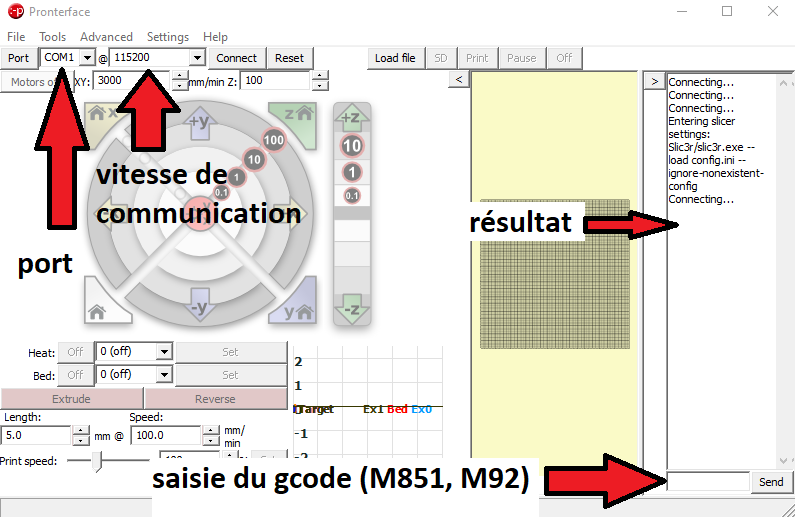

remibora Posté(e) Novembre 18, 2020 Partager Posté(e) Novembre 18, 2020 Pour la préparation des GCodes, Cura fait amplement l'affaire. Par contre, tu ne peux pas l'utiliser pour envoyer et recevoir des infos (gcode). Il faut un autre logiciel (non piraté de préférence) comme Pronterface (ligne Printrun-win-18Nov2017.zip ) ou Repetier-host (Pronterface est basique mais plus simple à paramétrer). Lorsque l'imprimante est branchée en USB, il faudra probablement installer le pilote USB (CH340) Lorsque l'installation est terminée. Tu peux lancer le logiciel de communication: il faut choisir le port 3 ou 4 en général (voir celui dispo dans le menu déroulant) et la vitesse de communication (115 200 normalement sinon 250 000). Dans Pronterface, les commandes sont à saisir dans la fenêtre en bas à droite. Lien vers le commentaire Partager sur d’autres sites More sharing options...
olivia87 Posté(e) Novembre 18, 2020 Auteur Partager Posté(e) Novembre 18, 2020 (modifié) Merci ! J'ai installé le soft, et je joue gentiement avec les déplacements : l'espèce de joystick virtuel. Tout se déplace bien comme je demande à la machine ! Alors, je lance un petit home (bouton blanc en bas à droite du joystick). La tête se promène vers la butée, puis revient bien au milieu (X) : comme prévu. Ensuite, le Y déplace le plateau en bout de course vers l'avant... et broute un coup, jusqu'à s'arrêter. Puis le Z fait son test et se cale bien. Tout finit comme ça : au centre (X), au bout arrière du plateau (Y), Z en place. Sniff. Je suppose qu'il y a des choses intéressantes à lire dans les retours de la machine à droite dans le soft, mais alors quoi ?.... Exemple de ce que je lis quand je clique sur Home : SENDING:G0 X100.0 Y100.0 F3000 echo:busy: processing Error:MAXTEMP triggered, system stopped! Heater_ID: 0 [ERROR] Error:MAXTEMP triggered, system stopped! Heater_ID: 0 Error:Printer halted. kill() called! [ERROR] Error:Printer halted. kill() called! Write power off file failed. Modifié (le) Novembre 18, 2020 par olivia87 Lien vers le commentaire Partager sur d’autres sites More sharing options...
remibora Posté(e) Novembre 18, 2020 Partager Posté(e) Novembre 18, 2020 Ton fin de course Y ne fonctionne pas. Il est peut-être simplement mal connecté. Si tu envoies le GCode M119, Ymin doit indiquer Open. Si tu appuies sur le fin de course Y et en même temps tu envoies M119, Ymin doit indiquer "TRIGGERED". Lien vers le commentaire Partager sur d’autres sites More sharing options...

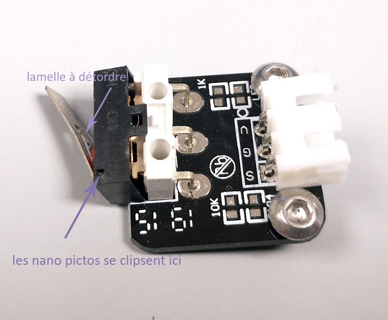

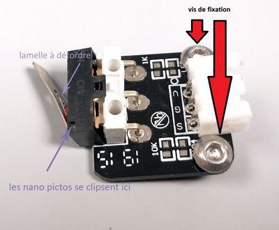

olivia87 Posté(e) Novembre 18, 2020 Auteur Partager Posté(e) Novembre 18, 2020 Tu as totalement raison !! Merci beaucoup. En regardant mieux, je vois que le capteur de fin de course Y est abîmé : il ne fait plus "ressort", il reste bloqué en contact. Je vais essayer de le changer et d'en re-souder un en bon état. Par hasard si quelqu'un sait : c'est un poussoir en "toujours ouvert" ou "toujours fermé" ? Sur ce qui est gravé dessus, on dirait que c'est un poussoir "toujours ouvert", avec les deux autres broches qui enverraient le signal en "fermé" (on ?). Au multimètre, je n'arrive pas à savoir. Donc j'ai dévissé la plaquette (deux petites vis). J'ai ensuite démonté les deux micro vis de l'interrupteur lui même, et j'ai regardé dedans ! La petite lamelle qui appuie sur le contacteur rouge en plastique était tordue. Donc, je la démonte : il faut resserrer les deux pattes de la lamelle vers l'interstice entre lesdites pattes (ça claque de place un "lesdites" dans un post d'impression 3D) et on peut la retirer, car elle est déclipsée de ses micro-picots-charnières qui la maintiennent dans le plastique. Et hop, on détord le tout. Et hop, on replace. Et on remet les min vis. Et on remet la platine en place en priant que ça soit juste ça. Et on rallume la machine. Et là, c'est le drame ! 1 Lien vers le commentaire Partager sur d’autres sites More sharing options...
remibora Posté(e) Novembre 18, 2020 Partager Posté(e) Novembre 18, 2020 (modifié) Si tu as ajouté toi même le BLTouch, mon petit doigt me dit que tu as un fin de course Zmin dispo qui ne demande qu'à servir, non? me-gourge? Maintenant que tu sais le démonter, tu dois pouvoir remonter celui du Z à la place du Y avec les yeux bandés et une main dans le dos... il y a 16 minutes, olivia87 a dit : c'est un poussoir en "toujours ouvert" ou "toujours fermé" ? Ça dépend comment tu places les 2 fils sur les 3 broches du connecteur. Habituellement, il est câblé en NO (normalement ouvert) mais si tu déplaces 1 fil, il passe en NC (normalement fermé). il y a 16 minutes, olivia87 a dit : lesdites pattes (ça claque de place un "lesdites" dans un post d'impression 3D) Je dirais que ça fait même un peu tâche. Dépêche-toi d'effacer ce gros mot! PS: +1 pour la photo, du travail de PRO! Modifié (le) Novembre 18, 2020 par remibora 1 Lien vers le commentaire Partager sur d’autres sites More sharing options...

remibora Posté(e) Novembre 19, 2020 Partager Posté(e) Novembre 19, 2020 Mon petit doigt est un bon à rien, donc je ne compte pas sur lui pour faire quoi que ce soit. Par contre, si je ne dis pas de bêtise, avant que tu installes ton BLTouch comme une grande, la prise d'origine en Z se faisait avec un détecteur fixé sur le montant gauche de la structure (face arrière). Tu dévisses ses 2 vis de fixation et tu remplaces ton détecteur Y mal en point... il y a une heure, olivia87 a dit : Je cherche dans Cura un paramètre pour lui indiquer que ma première couche soit un peu moins écrasée Dans Cura, tu as une extension Z-offset (accessible en cliquant sur le bouton "place de marché" en haut à droite). Tu as donc 4 paramètres avec lesquels tu peux jouer: - hauteur de la couche initiale - débit de la couche initiale - débit de la jupe / bordure - Z-offset Sinon @Yellow T-pot ici a testé la méthode du "et si je mettais un peu d'huile, il m'en reste dans ma friteuse..." PS: bon robert, c'est bon, on t'a reconnu, tu peux arrêter d'utiliser ton pseudo féminin et la photo de ta voisine juste pour avoir plus de réponses. Ça marche pas...enfin si...mais c'est la dernière fois! avant la prochaine... Lien vers le commentaire Partager sur d’autres sites More sharing options...
