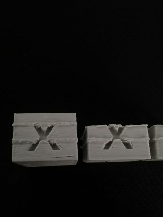

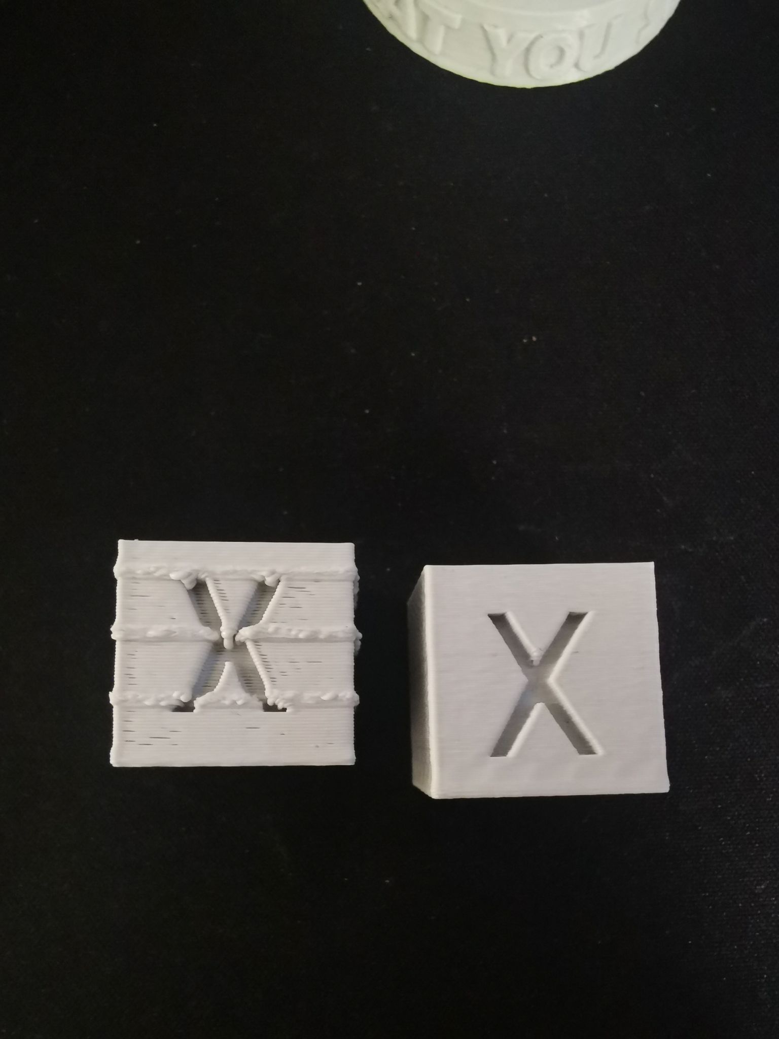

Alx Posté(e) Novembre 17, 2020 Partager Posté(e) Novembre 17, 2020 Bonjour à tous & toutes, je débute en impression 3D j'essaie de prendre en main mon imprimante (creality ender 3 pro) avant de réaliser des projets plus importants. J'ai remarqué que l'imprimante semble sur-extruder certaines hauteurs peu importe l'impression. Avez vous déjà vu ce phénomène? Savez vous comment il s'appelle et comment le résoudre? Il s'agissait de PLA et l'imprimante est en direct drive avec une buse de 0,4. Concernant les réglages je suis à 200°C en buse, 60°C sur le plateau avec une vitesse de 50mm/s et un ventilateur à 100% (sur Ultimaker Cura) Lien vers le commentaire Partager sur d’autres sites More sharing options...
Alx Posté(e) Novembre 17, 2020 Auteur Partager Posté(e) Novembre 17, 2020 Je viens de mesurer mon cube il fait 2(L)x2(l)x1,5(h) peut etre que le moteur de l'axe Z doit être calibré pour compenser le poids du Directdrive? Lien vers le commentaire Partager sur d’autres sites More sharing options...
Idealnight Posté(e) Novembre 18, 2020 Partager Posté(e) Novembre 18, 2020 En direct drive attention à la distance de rétraction qui doit être autour de 1.5mm de ce que je lis (n'ayant pas de direct drive) Vérifies ta tige filetée qui peut présenter un tassement et contrôle le parallélisme de l'axe par rapport à la structure. Lien vers le commentaire Partager sur d’autres sites More sharing options...

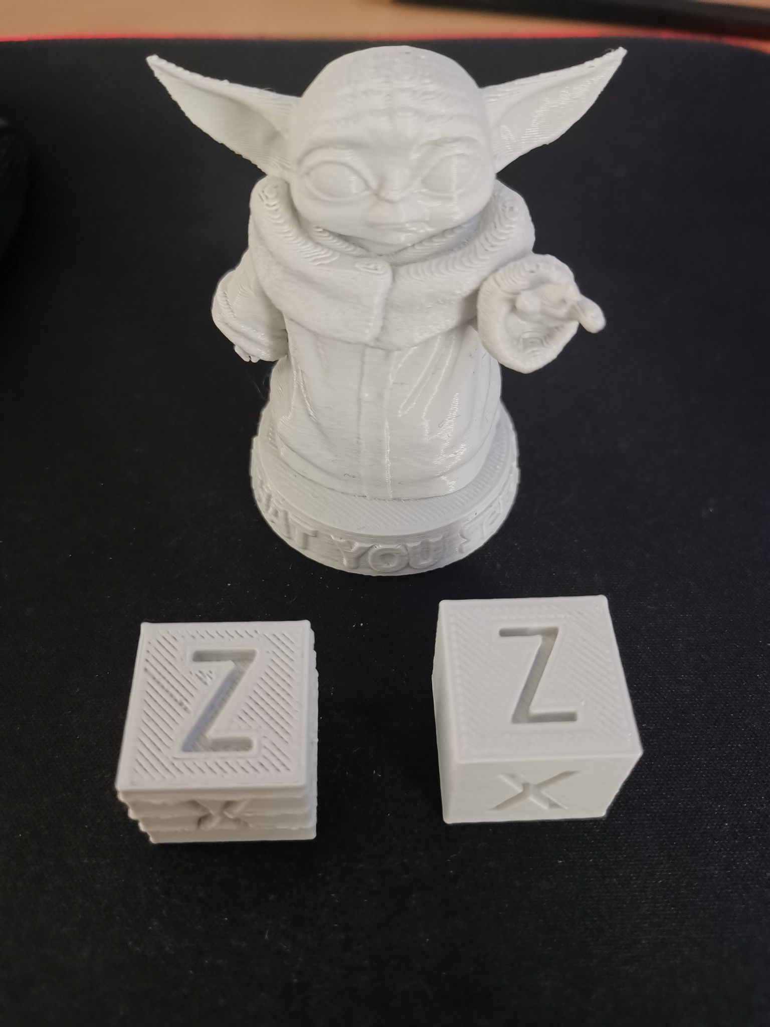

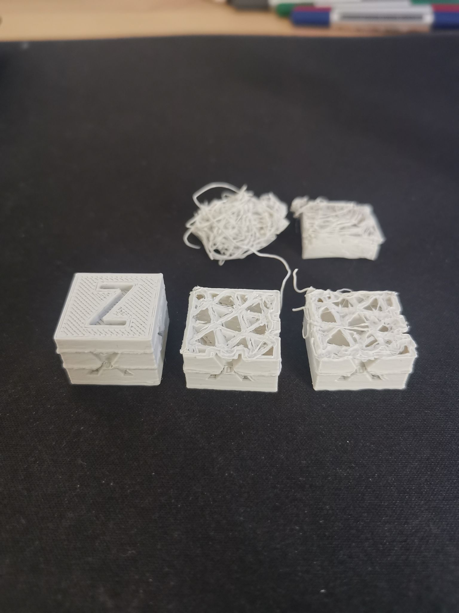

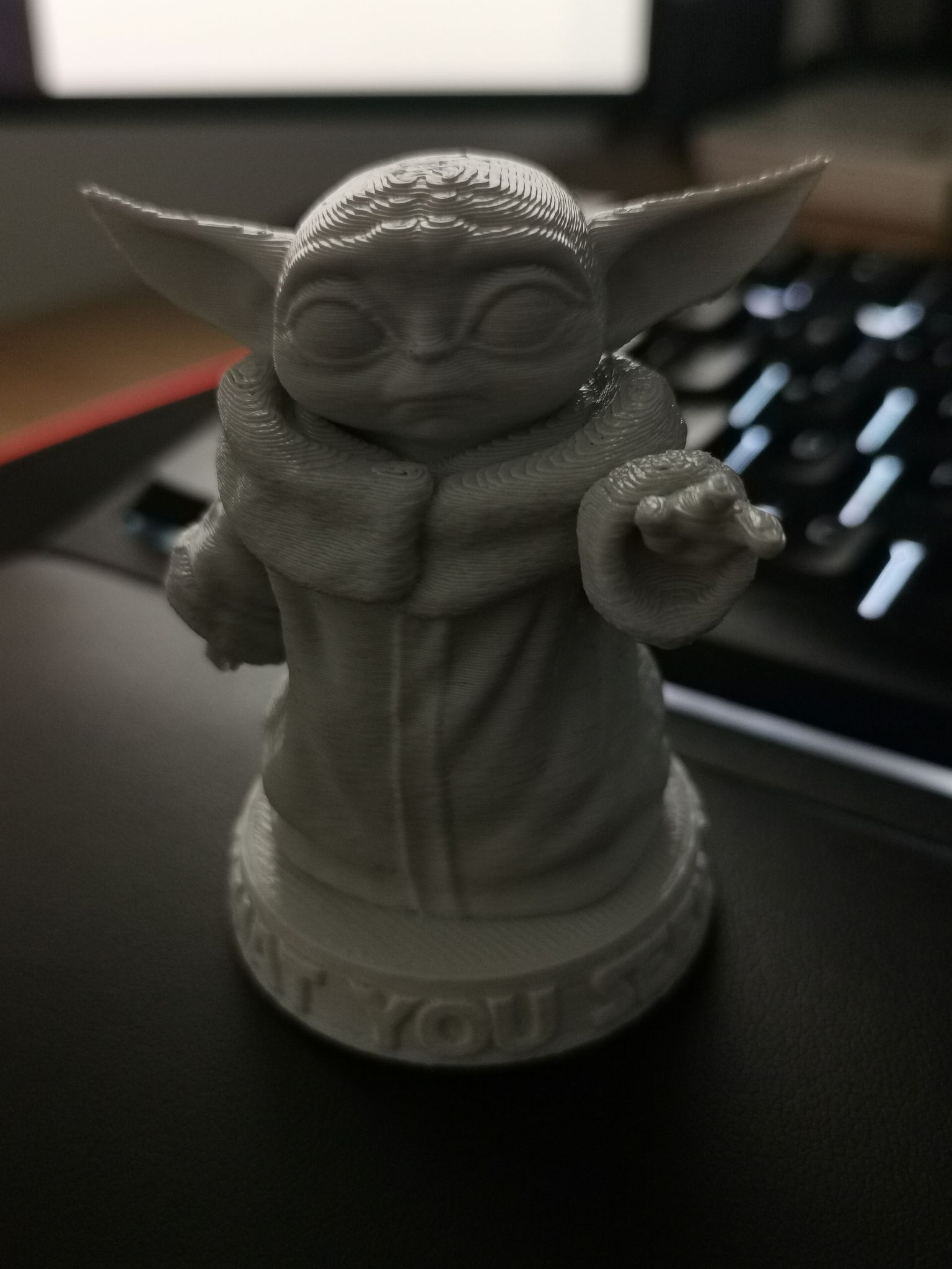

Alx Posté(e) Novembre 20, 2020 Auteur Partager Posté(e) Novembre 20, 2020 Je n'avais pas pensé a vérifier la tige... Bien vu, il s'agissait d'une des deux vis qui fixent la tige. Vu qu'elle n'était pas assez serrée la tige sautait légèrement au bout d'une certaine force appliquée dessus donc une certaine hauteur d'impression ce qui créait ces lignes de sur-extrusion. Ensuite l'extrudeur sous extrudait légèrement (92mm au lieu de 100mm). J'ai aussi corrigé la rétraction à 1.5mm et ça a l'air de bien fonctionner. Voici ce que ça donne avec le cube de calibration et une petite statuette pour voir la précision sur un objet un peu plus grand. Merci du coup, le problème est résolu Lien vers le commentaire Partager sur d’autres sites More sharing options...
Idealnight Posté(e) Novembre 20, 2020 Partager Posté(e) Novembre 20, 2020 Si ta statuette et ton cube ont été fait après réglage de l'extrudeur alors tu es encore en sous extrusion. Tentes d'augmenter un peu les T° (plus tu imprimes vite plus il faut monter en température donc bien trouver le compromis). Et sinon contrôle ton PTFE/buse Lien vers le commentaire Partager sur d’autres sites More sharing options...
Alx Posté(e) Novembre 21, 2020 Auteur Partager Posté(e) Novembre 21, 2020 Je vais verfier la buse alors car j'avais déjà ralenti la vitesse d'impression. À quoi vois tu qu'il y a encore une sous extrusion ? Merci pour le lien je vais suivre les étapes et on verra le changement ensuite Lien vers le commentaire Partager sur d’autres sites More sharing options...
Idealnight Posté(e) Novembre 21, 2020 Partager Posté(e) Novembre 21, 2020 sur le blanc je ne suis sur de rien mais tes parois ne sont pas nettes soit comme je pense c'est mal rempli, soit c'est des irrégularités soit autre... Pour le yoda je ne connais son impression finale donc là je ne sais pas du tout. N'hésites pas a poster tes paramètres cura, il y'a un plugin (et j'ai encore perdu le nom...) qui permet de les exporter dans un fichier c'est plus facile pour voir l'ensemble ;). Et utilises @ puis le pseudo (commences a l'écrire puis des propositions vont apparaitre) de la personne car sinon je n'ai pas de notif et je ne regarde toujours cette section. Lien vers le commentaire Partager sur d’autres sites More sharing options...
