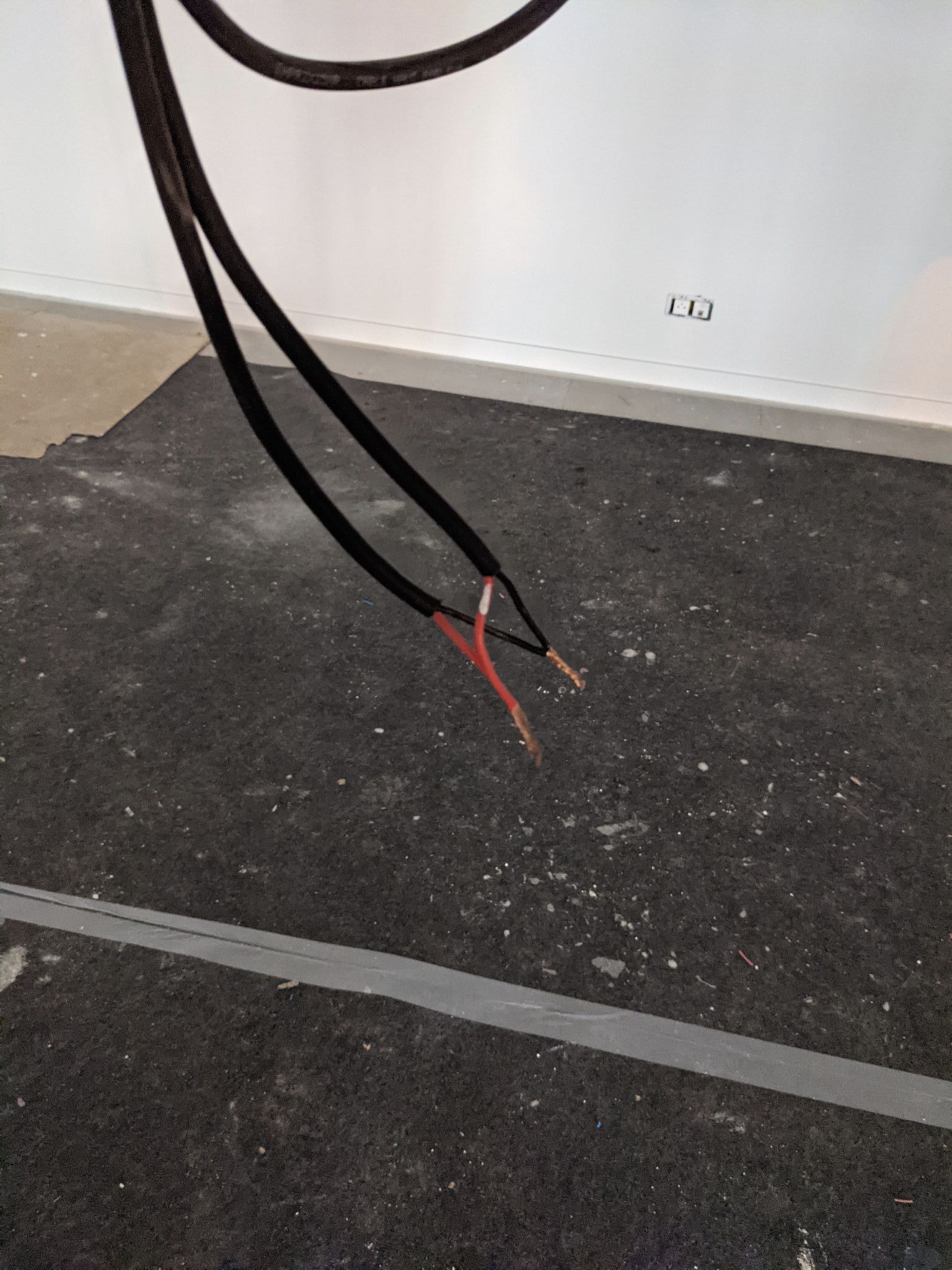

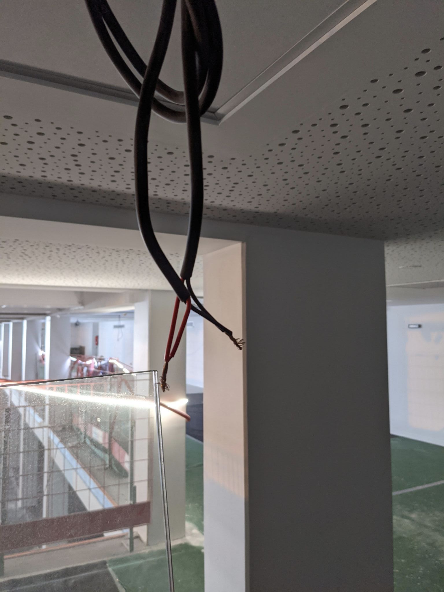

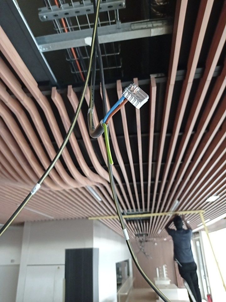

gisclace Posté(e) Novembre 21, 2020 Auteur Partager Posté(e) Novembre 21, 2020 Aller, je vous partage une photo perso prise sur un de mes chantier : Voilà .... Je ne comprends pas le principe surtout que dans l'autre partie, ils ont bien mis deux wago en attente (un neutre et un phase), ça sent le stagiaire ^_^ 2 Lien vers le commentaire Partager sur d’autres sites More sharing options...
Tircown Posté(e) Novembre 21, 2020 Partager Posté(e) Novembre 21, 2020 Soit c'est une belle bourde soit c'est pour repérer un départ depuis un sac de câbles => testeur de continuité de l'autre coté. Lien vers le commentaire Partager sur d’autres sites More sharing options...
gisclace Posté(e) Novembre 21, 2020 Auteur Partager Posté(e) Novembre 21, 2020 Je ne pense pas que ce soit un test, ils ont mis les wago tout le long comme ça que de ce côté là, le mec à câblé tout ça en mode robot je pense. Mais bon, on a tous déjà vu pire sur un chantier ^_^ et au final, tout marche niquel, j'en demande pas plus. Lien vers le commentaire Partager sur d’autres sites More sharing options...
Tircown Posté(e) Novembre 21, 2020 Partager Posté(e) Novembre 21, 2020 il y a 11 minutes, gisclace a dit : ils ont mis les wago tout le long comme ça que de ce côté là Ça ne me parait pas incohérent si ils câblent un coté sur un inter et l'autre sur un second. Ils testent tout le coté d'un coup. Mais en ayant été sur place et rencontré les intervenants tu as plus probablement raison. Ce topic par vraiment en HS maintenant... Lien vers le commentaire Partager sur d’autres sites More sharing options...
Kachidoki Posté(e) Novembre 21, 2020 Partager Posté(e) Novembre 21, 2020 Le coup du wago en attente comme ça, j'ai déjà vu faire, mais entre phase et terre. C'est pas bête car s'il y a un oubli, à la mise sous tension c'est le différentiel qui saute sans dégât. Alors qu'entre phase et neutre, le magnéto-thermique perd déjà une vie... Après j'ai vu aussi, dans une alimentation de laboratoire façon ex-URSS (tout en métal avec le vieux galvanomètre), la phase arriver sur l'interrupteur, puis repartir avec un jaune/vert... Bon c'est de plus en plus HS. Lien vers le commentaire Partager sur d’autres sites More sharing options...

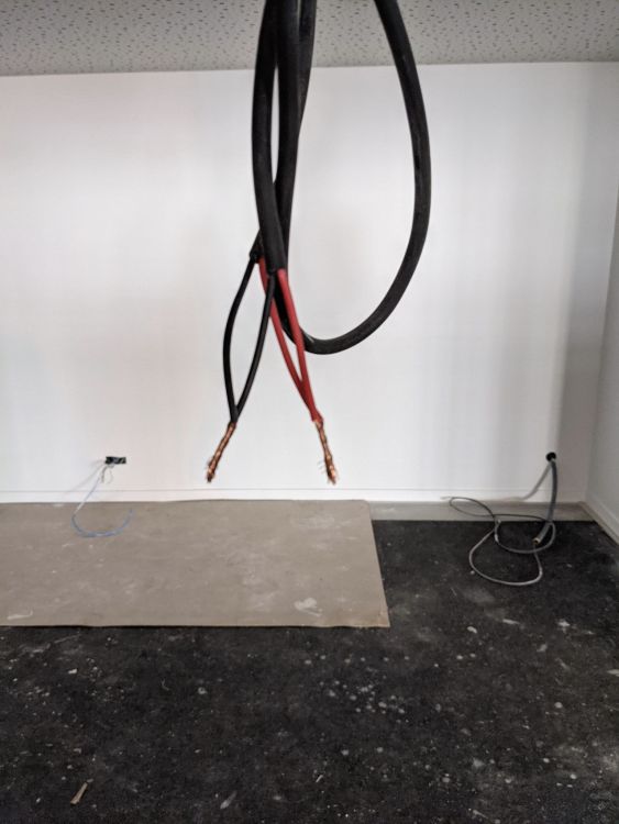

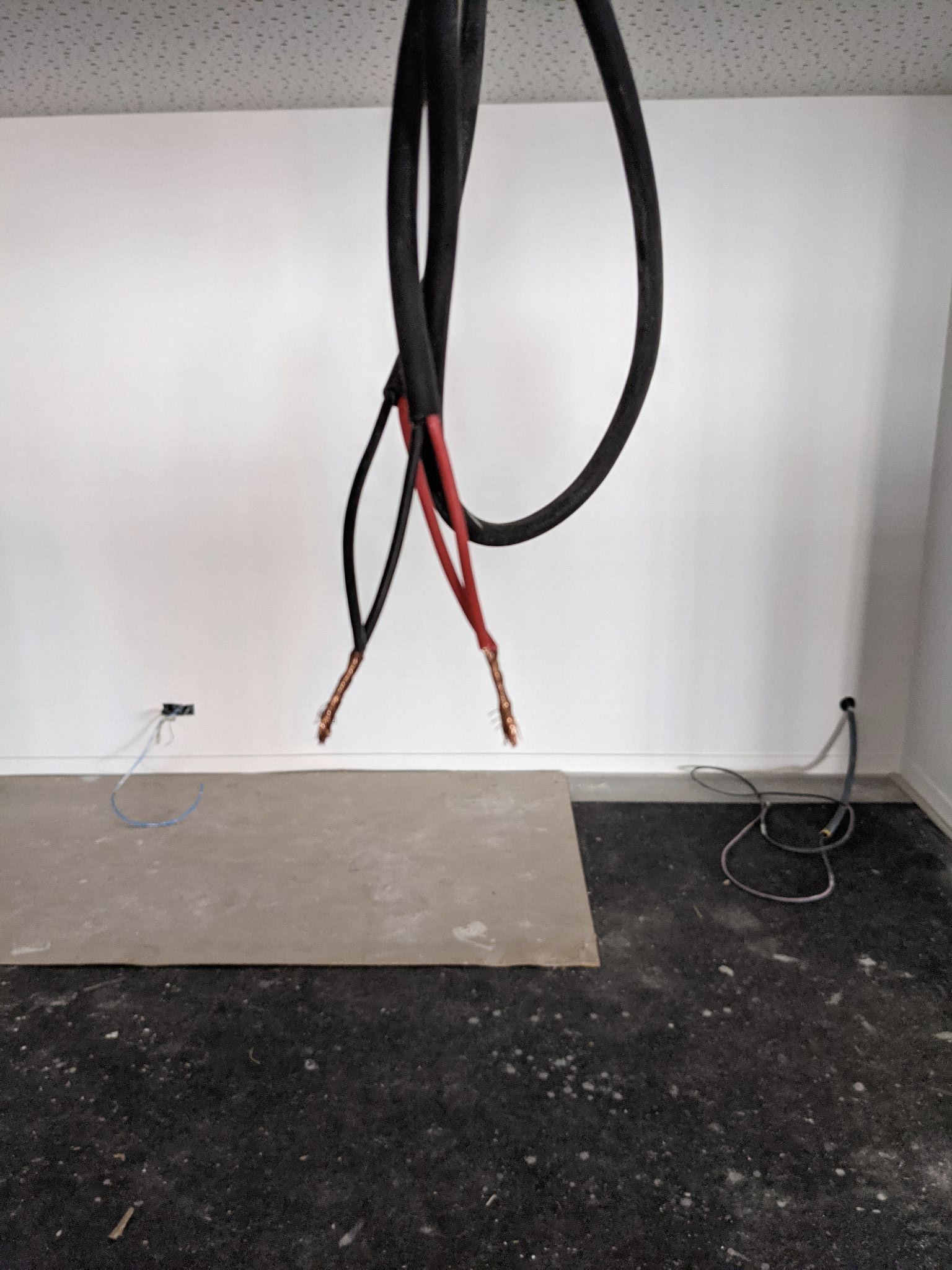

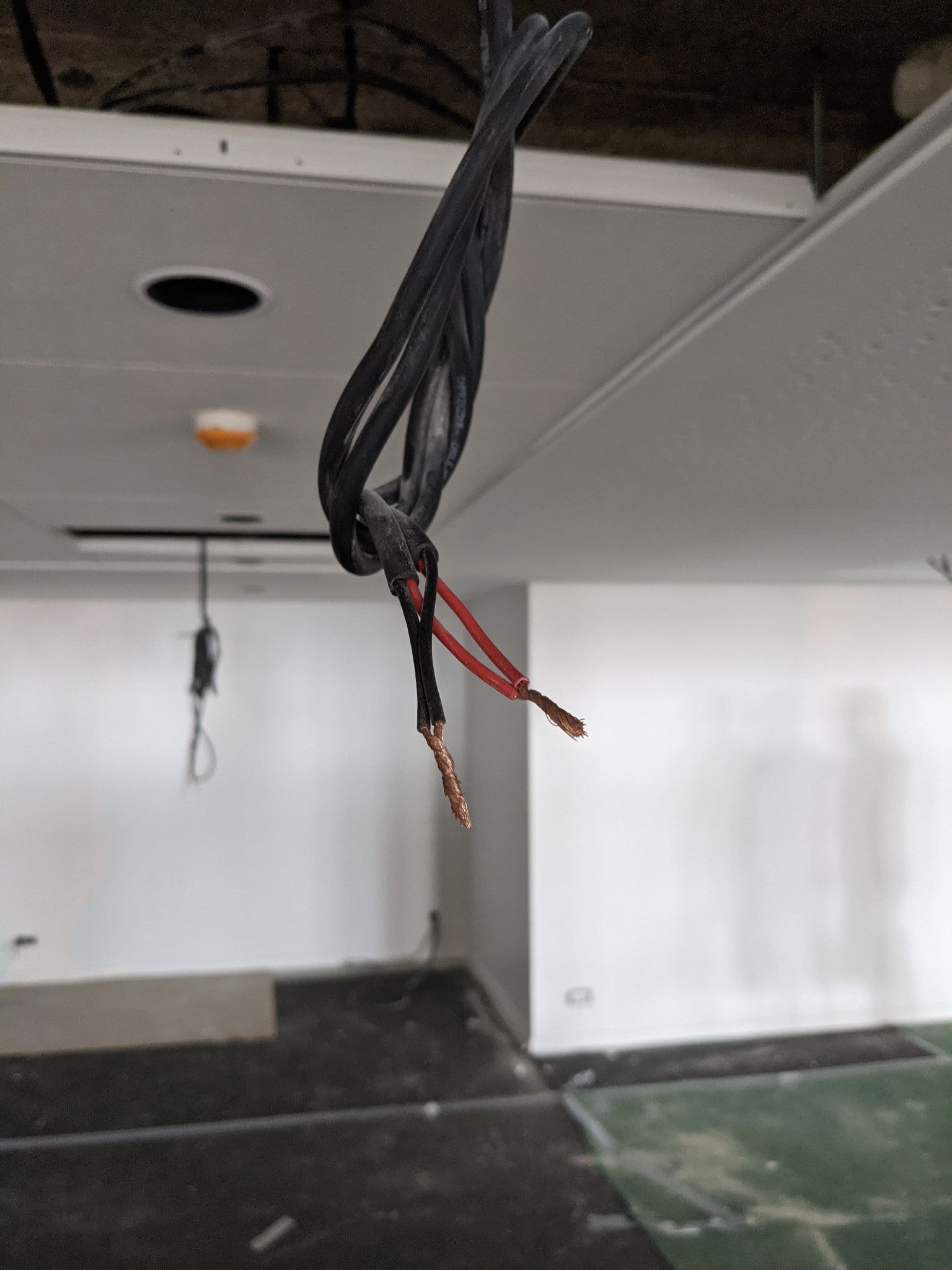

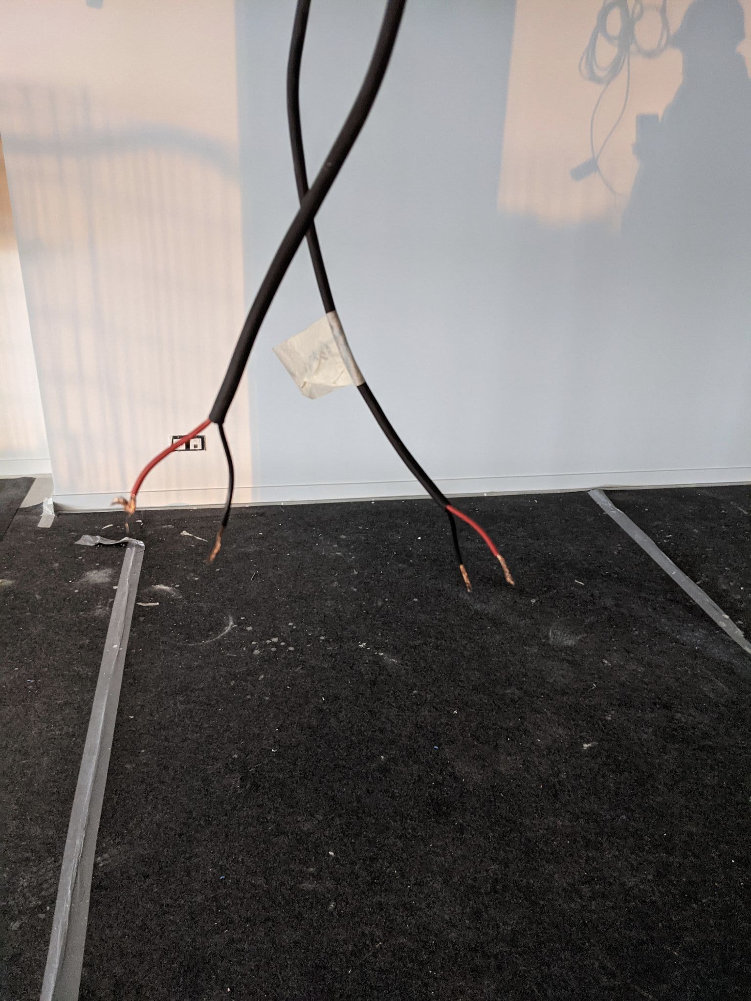

gisclace Posté(e) Mars 2, 2021 Auteur Partager Posté(e) Mars 2, 2021 Bon aller, je déterre le sujet pour vous présenter une nouvelle perle électrique sur chantier : Alors : Oui ils ont alimenté le tout à moment donné. Non ils n'ont pas bloqué l'accès à la zone pendant les tests Oui depuis c'est comme ça Non on ne sait pas si tout est bien débranché et ou hors tension Oui d'autres entreprises sont sur place Non ce n'est pas un petit chantier avec des petites entreprises Voilà ^_^ 1 2 2 Lien vers le commentaire Partager sur d’autres sites More sharing options...
gerardm Posté(e) Mars 3, 2021 Partager Posté(e) Mars 3, 2021 Moi je dis "BRAVO", voila enfin une bonne installation bien de chez nous, qui permet de détecter la présence du courant sans avoir d'appareil, il suffit de toucher les fils!!! Au fait ils en sont à combien de morts ? Lien vers le commentaire Partager sur d’autres sites More sharing options...
Ikes_72000 Posté(e) Mars 3, 2021 Partager Posté(e) Mars 3, 2021 Eh bien, ça existe encore ce genre de bricolage ? [emoji50]Dans ma boîte, celui qui se fait choper à faire des trucs dans le genre, c'est carton rouge. Envoyé de mon ONEPLUS A6003 en utilisant Tapatalk Lien vers le commentaire Partager sur d’autres sites More sharing options...
gisclace Posté(e) Mars 3, 2021 Auteur Partager Posté(e) Mars 3, 2021 Malheureusement, je constate que plus le chantier est gros, plus il y a ce genre de problème. Sur des chantiers de petite envergure, la boite qui obtient le marché elec est souvent une petite boite, avec moins de 5 salaries, complété au besoin par quelques ressources externe, sur les gros chantier, tu as un mastodonte qui prends tout le marché, et les ouvriers sont pris à la semaine (ou à la tache), il n'y a aucune passion du travail et surtout, aucune implication sur la vie du chantier, on en arrive donc à ce genre d’aberrations.... Lien vers le commentaire Partager sur d’autres sites More sharing options...
Ikes_72000 Posté(e) Mars 3, 2021 Partager Posté(e) Mars 3, 2021 Malheureusement, je constate que plus le chantier est gros, plus il y a ce genre de problème. Sur des chantiers de petite envergure, la boite qui obtient le marché elec est souvent une petite boite, avec moins de 5 salaries, complété au besoin par quelques ressources externe, sur les gros chantier, tu as un mastodonte qui prends tout le marché, et les ouvriers sont pris à la semaine (ou à la tache), il n'y a aucune passion du travail et surtout, aucune implication sur la vie du chantier, on en arrive donc à ce genre d’aberrations....Tu es dans le BTP ?Nous, en indus, on rencontre beaucoup moins ce genre de problèmes. En même temps, y a du flicage de partout, aussi bien par les clients qu'en interne, parfois aussi par des organismes extérieurs sur des marchés publiques.Je fais parti d'un très gros groupe du BTP, mais branche indus, c'est des psychopathes de la sécurité. [emoji16]On a tout un tas d'objectifs sécurité à accomplir, on est formé, informé, et j'en passe constamment.On a même des appli mobiles pour remonter rapidement le moindre problème de sécurité, quel qu'il soit, photos à l'appui. Y a un accident dans le groupe, c'est diffusion à l'ensemble des salariés, avec les causes / conséquences / remèdes, plus éventuellement causerie en groupe. Et tous les ans, un petit papier à signer comme quoi on s'engage à connaître et respecter les règles de sécurité. Le mec qui se foire avec non respect avéré des règles, il prend (très) cher. [emoji16]Envoyé de mon ONEPLUS A6003 en utilisant Tapatalk Lien vers le commentaire Partager sur d’autres sites More sharing options...
gisclace Posté(e) Mars 3, 2021 Auteur Partager Posté(e) Mars 3, 2021 Je dirige une équipe de MOEX dans une agence de design / archi sur Paris Lien vers le commentaire Partager sur d’autres sites More sharing options...
