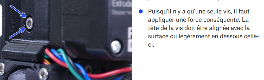

divers Posté(e) Novembre 17, 2020 Partager Posté(e) Novembre 17, 2020 (modifié) Salut Zorro, quelques questions: - C'est quoi comme PETG - Pour la ventilation, tu as gardé les réglages proposés par PrusaSlicer ou tu as fait un réglage perso. - il y a d'autres réglages que tu as modifié par rapport à ceux conseillés par le logiciel A ta place je remettrais tout en place, je choisirais de préchauffer en ASA en mettant du PLA dans la Bécane pour pousser en serrant suffisamment l'extruder idler. Modifié (le) Novembre 17, 2020 par divers Lien vers le commentaire Partager sur d’autres sites More sharing options...

divers Posté(e) Novembre 18, 2020 Partager Posté(e) Novembre 18, 2020 (modifié) Il est possible que tu ais mis trop de pression sur l'extruder idler du coup les Bondtech ont bouffés le PETG lorsque le fil était bloqué. Vérifie la position de la tête de vis. Sur la MK3s il y a une sécurité, la bonne température doit être atteinte avant tout rotation de l'extrudeur. Modifié (le) Novembre 18, 2020 par divers Lien vers le commentaire Partager sur d’autres sites More sharing options...
