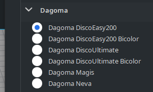

Yellow T-pot Posté(e) Novembre 18, 2020 Partager Posté(e) Novembre 18, 2020 Salut @Gilles29, au lancement d'une nouvelle version Cura te laisse le choix de laisser l'ancienne version puis de garder tes anciens profils...bon, souvent on ne prend pas le temps de lire les fenêtres qui s'ouvrent lors de l'installation et on fait les mauvais choix, moi le premier. Maintenant, c'est fait donc pas de possibilité de revenir en arrière. Premier conseil, charger 4.8 et cette fois ci, garder 4,7 au cas ou et garder tes profils...autant partir sur la dernière version. Pour les imprimantes, j'ai ça: Je ne connais pas suffisamment la gamme Dagoma mais la DiscoEasy200 ne peut pas convenir à la place de la Discovery200 ? Question: la quantité de matière énorme, c'est dès la phase de purge ou c'est pendant l'impression des couches ? Lien vers le commentaire Partager sur d’autres sites More sharing options...
Gilles29 Posté(e) Novembre 18, 2020 Auteur Partager Posté(e) Novembre 18, 2020 Merci @Yellow T-pot pour cette réponse , j'ai essayé Discoeasy200 aussi mais le problème reste . Bien sûr j'ai récupéré les G-code de démarrage et de fin et mis dans Cura . la quantité énorme de matière c'est pendant la première couche , ça fait des pâté de 5 mm de large !! comme si l'extrudeur était hors contrôle Lien vers le commentaire Partager sur d’autres sites More sharing options...

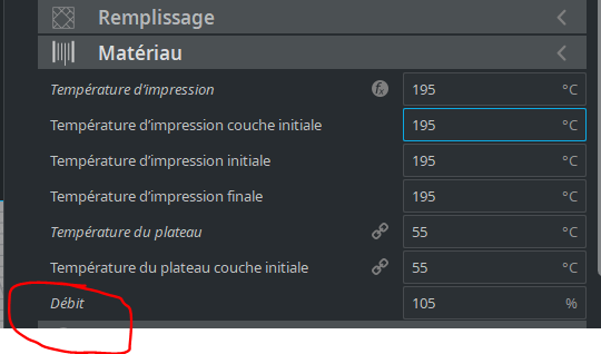

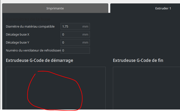

Yellow T-pot Posté(e) Novembre 18, 2020 Partager Posté(e) Novembre 18, 2020 il y a 18 minutes, Gilles29 a dit : la quantité énorme de matière c'est pendant la première couche , ça fait des pâté de 5 mm de large !! comme si l'extrudeur était hors contrôle ok, vérifie que ton débit est bien à 100% ou proche: vérifie aussi que tu n'as pas un g-code de démarrage extrudeur non désiré: Lien vers le commentaire Partager sur d’autres sites More sharing options...
Gilles29 Posté(e) Novembre 18, 2020 Auteur Partager Posté(e) Novembre 18, 2020 re je suis bien à 100 % , et je n'ai pas de G-Code de démarrage pour l'extrudeur.. mon fil est bien à 1,75 mm , je ne comprends pas .. je joints le fichier de la pièce que je veux imprimer : SCP_LAMPISTERIE_1.gcode Lien vers le commentaire Partager sur d’autres sites More sharing options...
