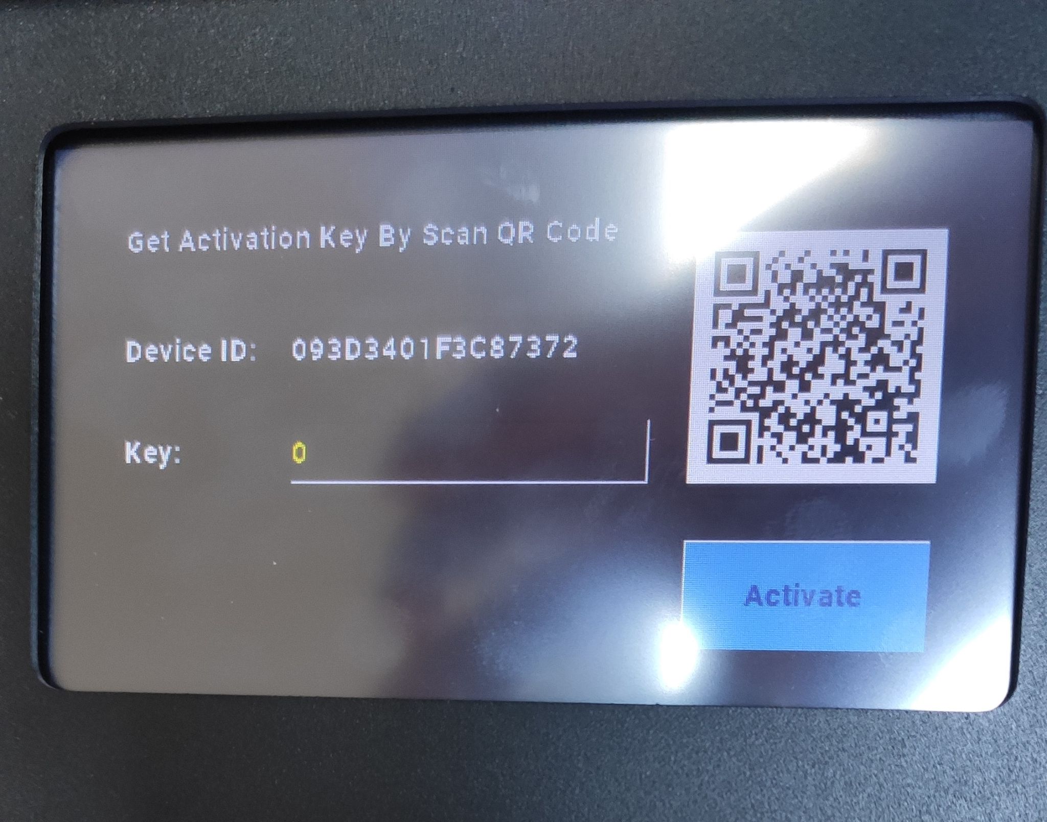

studiolab39 officiel Posté(e) Avril 23, 2021 Partager Posté(e) Avril 23, 2021 Bonjour à Tous, quelqu'un aurait il vu ou entendu parler d'un code écran à entrer ? quelqu'un à déjà t'il eu à flasher ce QR code ? si vous avez des infos sur le sujet, je suis preneur ... Franck Lien vers le commentaire Partager sur d’autres sites More sharing options...

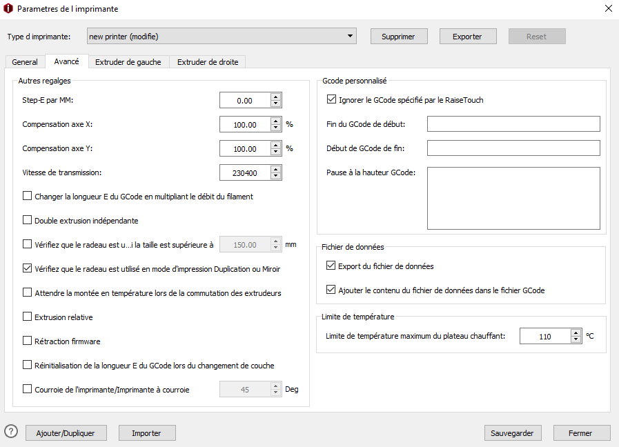

vap38 Posté(e) Avril 23, 2021 Partager Posté(e) Avril 23, 2021 Bonjour Franck @studiolab39 officiel voici la solution. Le GCODE est enregistré avec IDEAMAKER et i faut ci-joint cocher la case suivante pour ne plus avoir ce défaut en fin d'impression !!! dans l'onglet paramètre imprimante.Il faut cocher ignorer le Gcode spécifié par le Raise Touch 1 Lien vers le commentaire Partager sur d’autres sites More sharing options...
