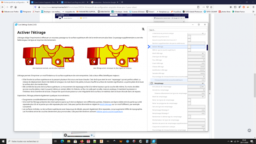

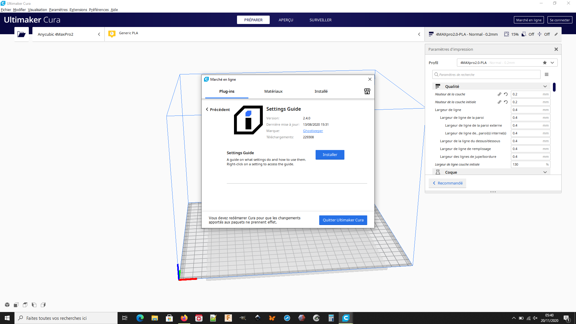

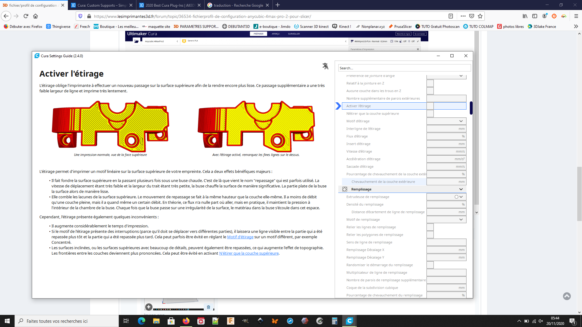

DGEG09 Posté(e) Novembre 20, 2020 Auteur Partager Posté(e) Novembre 20, 2020 je viens de trouver un petit plug-in concernant les réglages de CURA: ça détaille superbement chaque paramètres (plus détaillé que la petite bulle noire qui apparaît quand on passe la souris). au moins, je vais pouvoir savoir quel paramètre impacte quoi (en théorie) plutôt que de le faire totalement au pif Lien vers le commentaire Partager sur d’autres sites More sharing options...
DGEG09 Posté(e) Novembre 20, 2020 Auteur Partager Posté(e) Novembre 20, 2020 j'avais oublié... en plus c'est en français (ça peut aider pour les termes techniques) et il y a de joli dessins pour mieux comprendre. Lien vers le commentaire Partager sur d’autres sites More sharing options...
