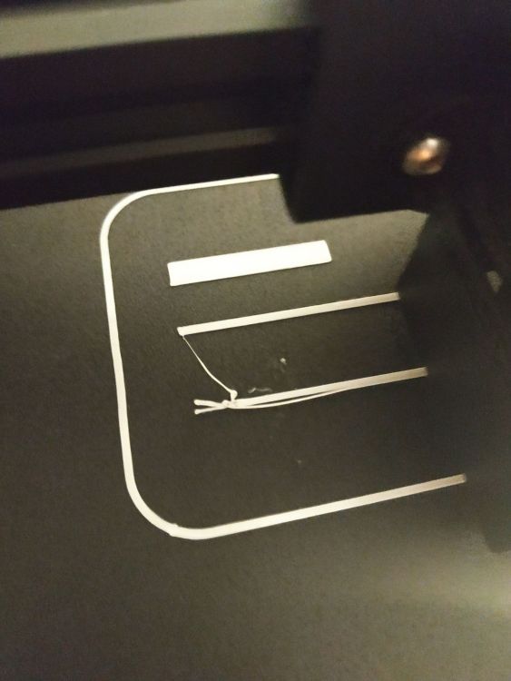

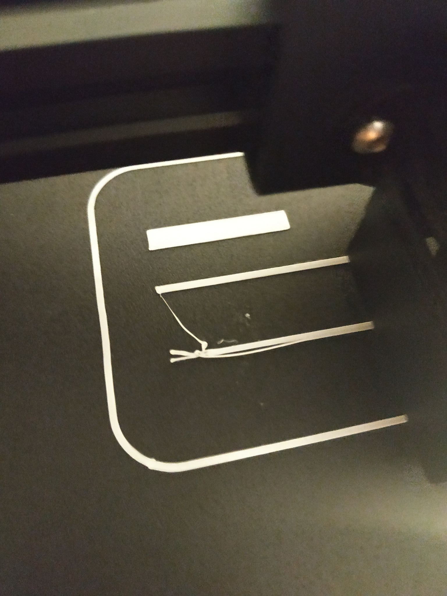

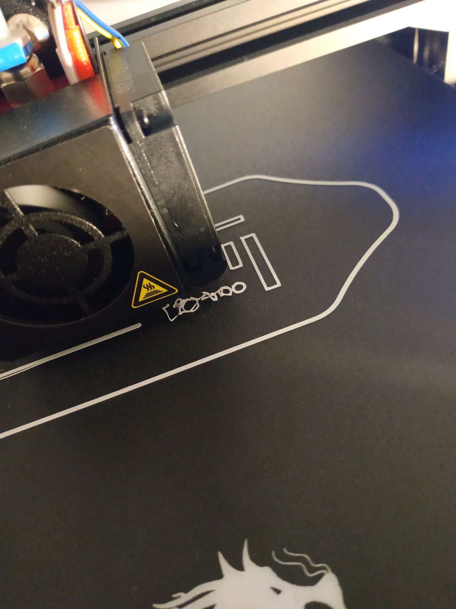

MrMicro Posté(e) Novembre 19, 2020 Partager Posté(e) Novembre 19, 2020 Bonjour à toutes et tous, J'essaye désespérément de faire fonctionner correctement mon ender 3 et c'est pas de la tarte ! Actuellement impossible d'utiliser mon plateau en verre + revêtement : ya rien qui accroche (bed : 45°C Buse : 200°C) Avec le plateau en buildtac c'est mieux mais toujours pas ça... J'ai des gros fils entre les différentes partie etc. Est-ce que je sais vraiment pas régler mon plateau ? (je fais avec la feuille et tout, les bord sont même un peu proche, mais j'essaye que le centre soit bien). Ou c'est mon PLA qui est de trop mauvaise qualité / défectueux ? (PLA Amazon classic) J'avoue être totalement paumé, j'ai réussi à avoir une seule impression "correct", je savais qu'il y avait pas mal de choses à apprendre mais là Si vous avez des idées ou si je passe à côté de quelque chose d'évident n'hésitez pas ! Lien vers le commentaire Partager sur d’autres sites More sharing options...
Tik Bylk Posté(e) Novembre 19, 2020 Partager Posté(e) Novembre 19, 2020 Il est dur de bien régler son plateau dans ta période d'initiation aux imprimantes 3D mais rassure toi avec un peu expérience tout est possible As-tu bien calibrer ton imprimante ? (plein de tuto sur l'ENDER 3) As-tu penser à investir dans un BLTOUCH ? Perso sur mon "ENDER 3 PRO" je met une température de Plateau a 60 et 200 pour la Buse, mais tout dépend du filament, effectivement la qualité de ton filament joue sur la qualité de tes impressions ... Logique Et j'écrase moyennement la première couche pour avoir une bonne accroche si cela peu aider... 1 Lien vers le commentaire Partager sur d’autres sites More sharing options...
fran6p Posté(e) Novembre 20, 2020 Partager Posté(e) Novembre 20, 2020 @MrMicro Bonjour, Ton plateau est bien dégraissé ? Rapproche encore un peu ta buse du plateau car sur les photos ce n'est pas assez écrasé. Augmente la température du lit (60°) ou ajoute une couette Vitesse de ta première couche 20/25 mm/s Avant d'investir dans un ABL apprends d'abord le réglage du nivellement. Après un bon nombre de répétitions, tu trouveras tes réglages : 1 Lien vers le commentaire Partager sur d’autres sites More sharing options...
MrMicro Posté(e) Novembre 24, 2020 Auteur Partager Posté(e) Novembre 24, 2020 Merci beaucoup pour vos réponses @Tik Bylk @fran6p ! Pas de soucis de graisse, c'est du papier de verre limite Oui je vais prendre en mains la machine manuellement avec de la customiser ! J'ai déjà des TL Smoother à rajouter J'ai réussi mon impression dans une qualité correct, j'ai rapproché mon plateau, mais du coup ça frotte pas mal sur les extrémités, je suppose qu'il est dur de faire mieux Je vais affiner mon profil cura, encore merci pour vos retours ! Lien vers le commentaire Partager sur d’autres sites More sharing options...

Yellow T-pot Posté(e) Novembre 24, 2020 Partager Posté(e) Novembre 24, 2020 Le 20/11/2020 at 15:26, fran6p a dit : Vitesse de ta première couche 20/25 mm/s je dirai même 15 mm/s maxi surtout si on exploite une zone > au quart de la surface totale du plateau et donc qu'on commence à sentir les écarts de planéité du plateau. 1 1 Lien vers le commentaire Partager sur d’autres sites More sharing options...
fran6p Posté(e) Novembre 24, 2020 Partager Posté(e) Novembre 24, 2020 (modifié) @Yellow T-pot Absolument La première couche est la base (fondation) du reste de l'impression. Si elle n 'est pas parfaite (a minima, correcte), ça fera comme les maisons des petits cochons quand le loup va se mettre à souffler dessus Modifié (le) Novembre 24, 2020 par fran6p or taux graphe 1 Lien vers le commentaire Partager sur d’autres sites More sharing options...

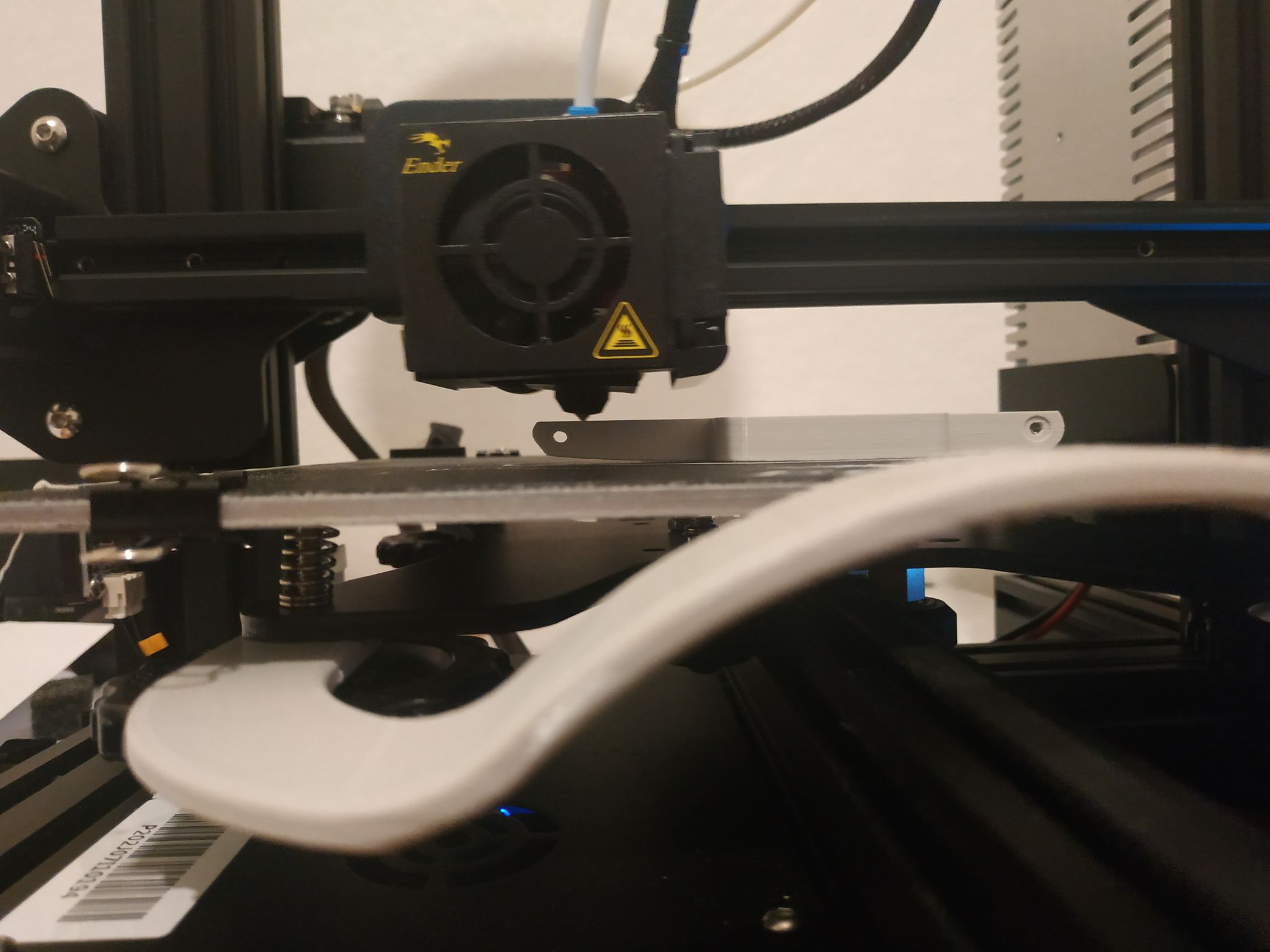

Idealnight Posté(e) Novembre 25, 2020 Partager Posté(e) Novembre 25, 2020 en attendant de maitriser ta machine et la logistique rajoutes une bordure ca t'aidera a éviter le warping et te permettra de parfaire ton expérience Lien vers le commentaire Partager sur d’autres sites More sharing options...
fran6p Posté(e) Novembre 25, 2020 Partager Posté(e) Novembre 25, 2020 Quelle température pour le lit ? Généralement à 55/60° ça accroche plutôt bien quand la première couche est bonne. Sur la photo, le gauchissement semble être du côté opposé à la ventilation de refroidissement du filament (toutes mes imprimantes sont à double ventilation (des «fangs», type HeroMeGen5, Hydra/Manta ou Petsfang). Lien vers le commentaire Partager sur d’autres sites More sharing options...
Yellow T-pot Posté(e) Novembre 25, 2020 Partager Posté(e) Novembre 25, 2020 (modifié) Chacun ses petites recettes de grand-mère pour ce problème de décollement dans les coins Ma mienne, elle me dit: plateau à 60°, première couche à 15 mm/s et ventilation qui va de 0 à la première couche à 100% après 1 mm de matière déposée (donc à partir de la 6eme couche pour du 0,2 mm). Recette à adapter à la T° de la pièce et la qualité du PLA (certains sont plus sensibles que d'autres...). Bonne patiss...bonne impression ! Edit: et bien faire chauffer le plateau avant la première impression, attendre au moins 10 mn avant d'imprimer, c’est souvent la première la plus problématique. Modifié (le) Novembre 25, 2020 par Yellow T-pot Lien vers le commentaire Partager sur d’autres sites More sharing options...
