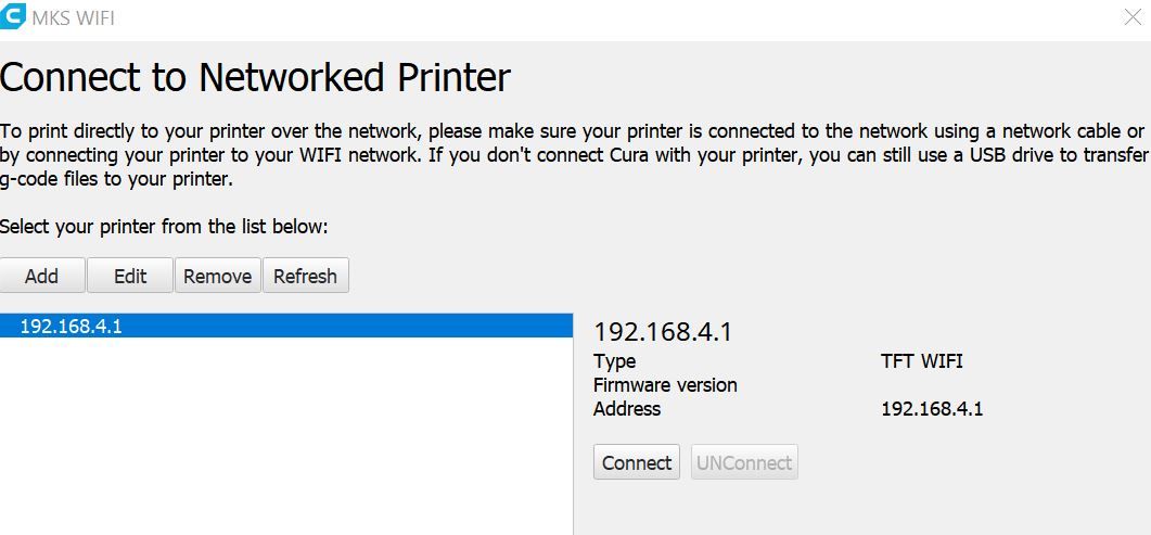

Bonjour à tous,
Merci de m’avoir aidé pour mon projet MKS SGENL V2. ( avec les commentaires de du site).
Mais, J’ai le problème de WiFi avec cura ( via MKS TFT70 où se trouve ma carte wifi).
J’ai fait de mon côté les démarches nécessaire comme :
-          Update  pluginwifi pour cura.
-          Passer state du mode AP vers sata  ( dans le fichier mks_config.txt).
Mais le résultat est négatif :
Mon écran affiche en  ip :0.0.0.0.
                                        Discontected
                                       State : SATA
                                       30s bascule automatiquement
                                       ip :192.168.*.*.
                                        Contected
                                       State : AP
Dans le Cura , le mode wifi est installé, mais pas connections avec CURA.
La seule différence est la mode SATA (qui je n’arrive pas à fixer).
Faut il changer les paramètre dans configuration. Ou *adv.h
MERCI pour votre aide.
