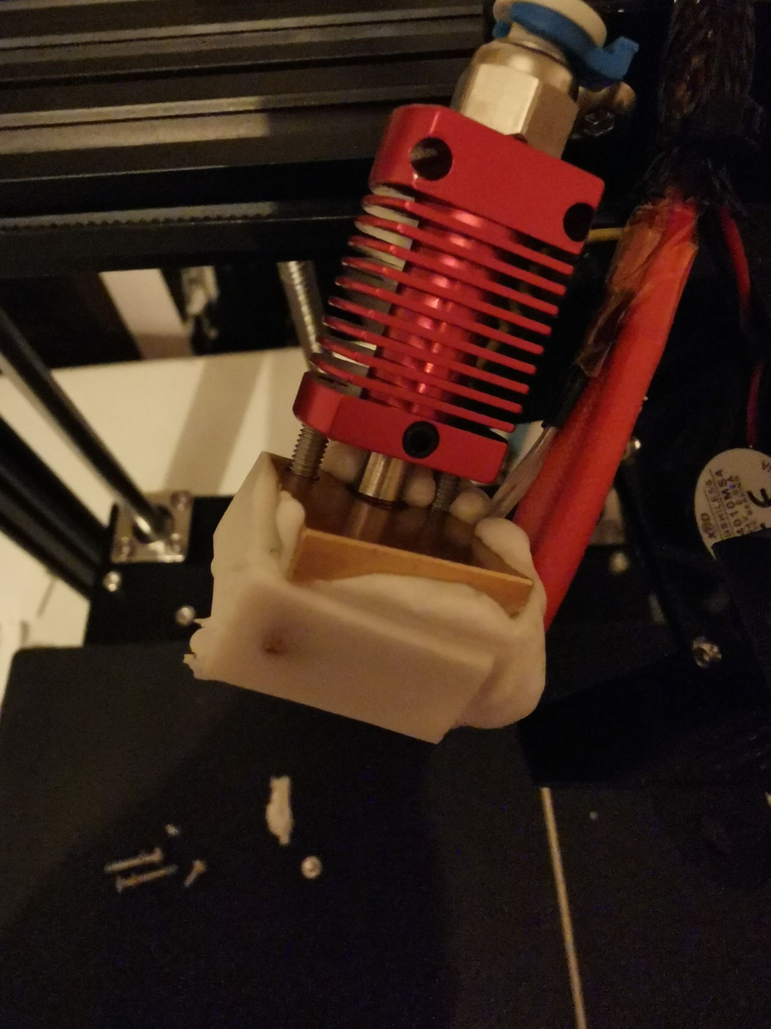

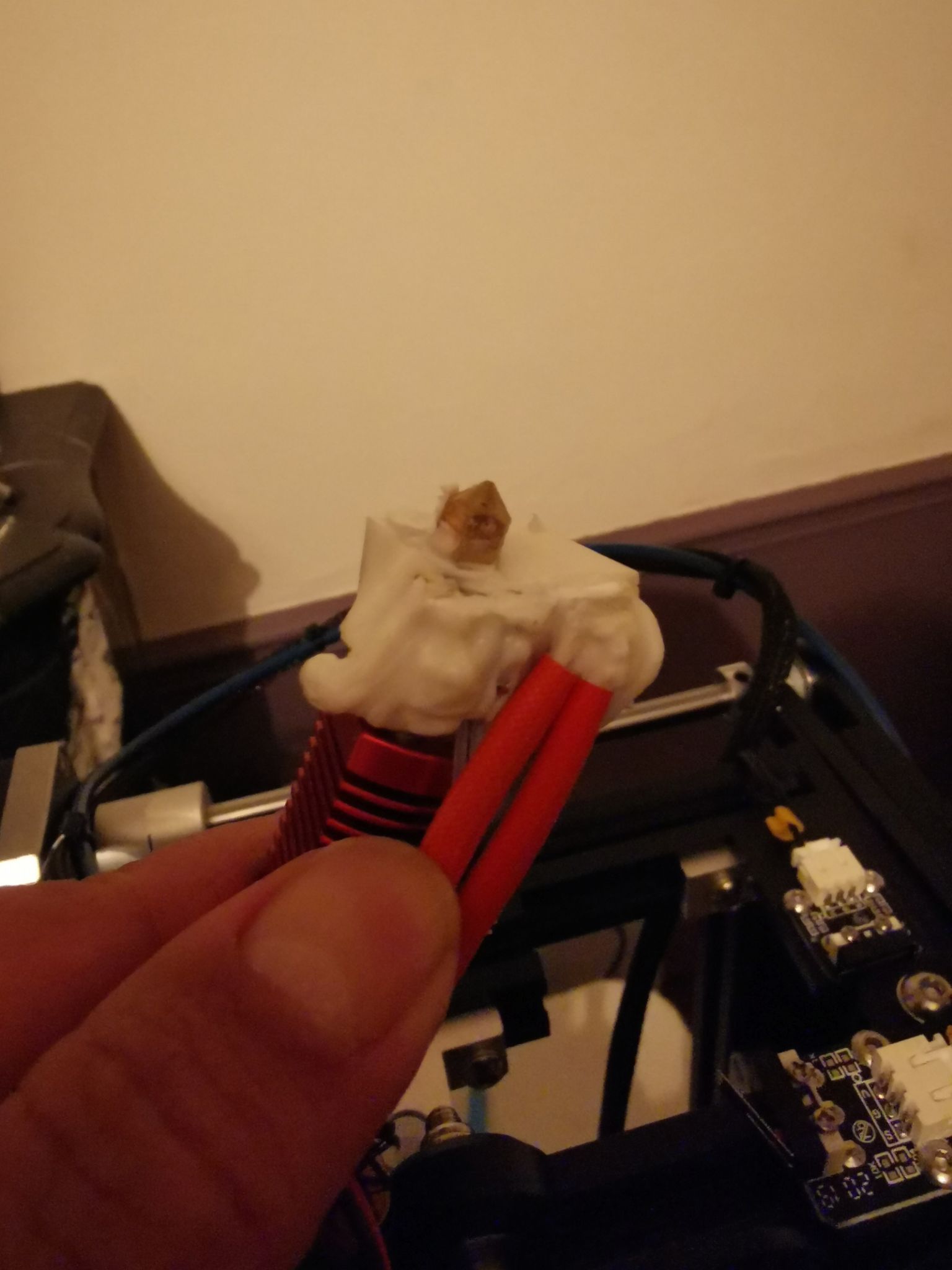

paddaone Posté(e) Novembre 20, 2020 Partager Posté(e) Novembre 20, 2020 Bonjour à tous, Grosse erreur de débutant je suppose. Je viens d'acheter une imprimante Creality ENDER 5PRO et j'ai imprimé quelques trucs depuis que j'ai reçu cette imprimante sans problème. Par contre, j'ai voulu passer du slicer creality à cura et là je suppose que j'ai du louper quelques paramètres car après avoir lancé l'impression, le PLA s'est décollé du plateau et s'est mis à remonter dans la buse puis à bloquer tout l'ensemble (ventilo, etc.). Bien sûr j'aurais du rester à surveiller un peu et ben non!!! Bref à moins d'y aller à coups de burin je ne vois pas comment me débarrasser de tout le PLA qui s'est mis dedans... Donc je crois que je vais passer par l'achat d'une nouvel ensemble. Quelqu'un peut il me recommander où acheter ça sans que ça mette 3 semaines à arriver ici? Merci pour votre aide!! Lien vers le commentaire Partager sur d’autres sites More sharing options...
Avrel Posté(e) Novembre 20, 2020 Partager Posté(e) Novembre 20, 2020 il y a 4 minutes, paddaone a dit : le PLA s'est décollé du plateau et s'est mis à remonter dans la buse puis à bloquer tout l'ensemble (ventilo, etc.). Une petite photo de cette prestation ? elle doit faire des points celle la !!!! jeff Bezos doit avoir ça en stock Lien vers le commentaire Partager sur d’autres sites More sharing options...
paddaone Posté(e) Novembre 20, 2020 Auteur Partager Posté(e) Novembre 20, 2020 HAHAHA Ben voila... Lien vers le commentaire Partager sur d’autres sites More sharing options...
Idealnight Posté(e) Novembre 20, 2020 Partager Posté(e) Novembre 20, 2020 (modifié) Fais chauffer a 230 et retires tout ce que tu peux retirer (Attention avec la pince côté fil thermistance car risque de court jus ;)) Décapeur thermique possible aussi mais là aussi a manipuler avec précision Modifié (le) Novembre 20, 2020 par Idealnight Lien vers le commentaire Partager sur d’autres sites More sharing options...
paddaone Posté(e) Novembre 20, 2020 Auteur Partager Posté(e) Novembre 20, 2020 Bravo! Un petit coup à 230 et tout est parti. Tout remonté et ça fonctionne. Merci beaucoup pour ton aide!!! Lien vers le commentaire Partager sur d’autres sites More sharing options...
