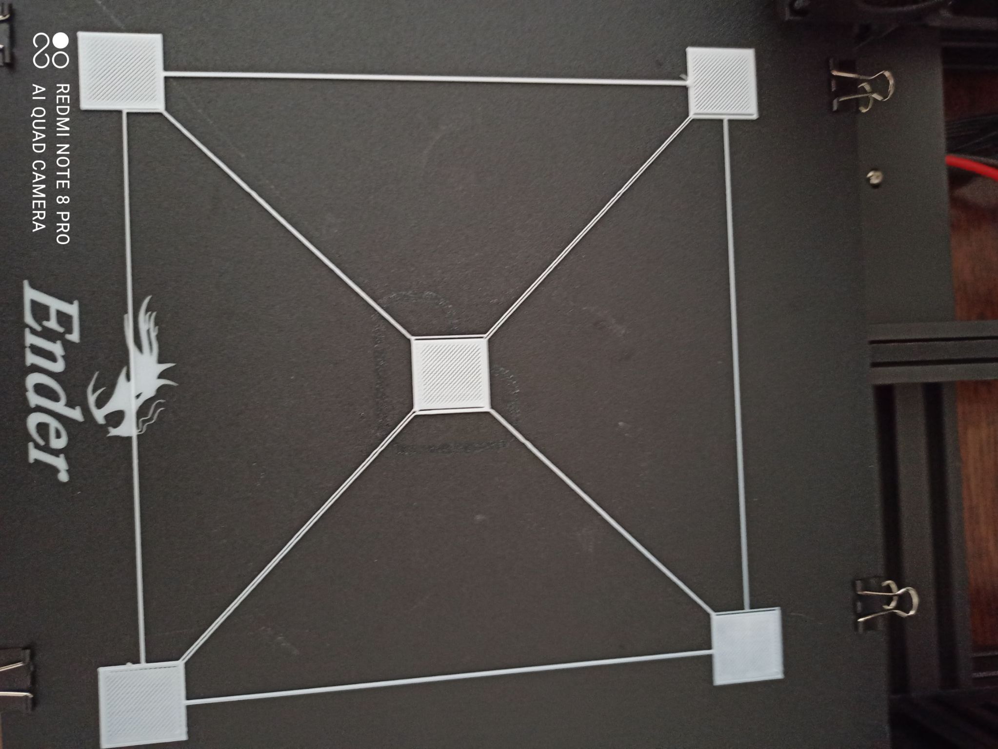

Nathan26463733 Posté(e) Novembre 22, 2020 Partager Posté(e) Novembre 22, 2020 Bonjour à tous je possède une crealotu Ender 3 et mon prblm est que la buse tape les impression est les couches sont toutes écrasés étant donné que mon plateau est bien règle je me demande si le problème ne vient pas de laxe z ou autre mais je ne sais pas les régler sauriez vous quel est le probleme. Je me demande si ma bise ponte trop peu d'où l'Axe Z. Lien vers le commentaire Partager sur d’autres sites More sharing options...
Casque_man Posté(e) Novembre 27, 2020 Partager Posté(e) Novembre 27, 2020 (modifié) salut, si t'es couche sont trop écrasé c'est que tu as mal réglé ton plateau par rapport à la buse, 1) tu dois commencer par effectuer un "auto home" 2) dans les réglages, tu fais un "level corner", avant ça assure toi de descendre le plateau plus bas pour éviter que la buse vienne taper, s'emplâtrer dans le plateau (être sûr) 3) prendre une feuille de papier neuf et la poser sous la buse, donc normalement après déréglage, tu dois bien voir le jour entre la buse et le plateau (bien le faire au 4 coins) 4) tu remontes le plateau doucement pour que la feuille soit pincé un petit peut 5) quand le premier coin est pincé, tu clic sur "next corner" (un truc du genre) 6) tu le fais au 3 autres coins, et tu recommences au 4 coins et cette fois sans dérégler avant 7) auto home 8 ) level corner 9) ajuster les 4 coins 10) relancer une impression et tester tu as ce problème à un endroit précis du plateau ou bien à une couche tu peux avoir ce problème alors qu'a la couche précédente c'était bon ? Modifié (le) Novembre 27, 2020 par Casque_man Lien vers le commentaire Partager sur d’autres sites More sharing options...
Nathan26463733 Posté(e) Novembre 28, 2020 Auteur Partager Posté(e) Novembre 28, 2020 Bonjour cet merci pour votre réponse en fait le plateau ne monte pas et ne descend pas sur la crédits Ender 3 mon problème est que l'impression commence bie' à moins que je ne voille pas que les couches sont écrasés mais au bout d'un moment il y a des clac et la buse tape l'impression est mes dernière couche sont toutes écrasées. Je ne sais pas si le problème viens de l'Axe Z et que mon moteur est mal serre ou quoi car peut être que la bise ne monte pas assez j'ai règle mon plateau à chaud Lien vers le commentaire Partager sur d’autres sites More sharing options...
Idealnight Posté(e) Novembre 28, 2020 Partager Posté(e) Novembre 28, 2020 ton réglage buse plateau n'a pas l'air bon mais pas facile de le voir sur l'image. si tu pense que ton z merdouille, vérifier l'equerrage de l'axe X par rapport à la structure ca doit être bien parallèle, la bague laiton pas trop serré et pour le reste Lien vers le commentaire Partager sur d’autres sites More sharing options...
